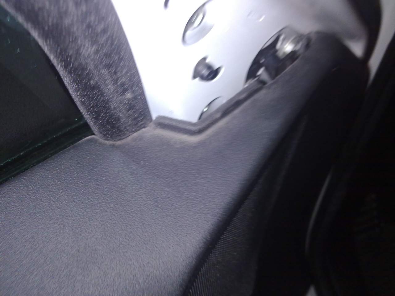

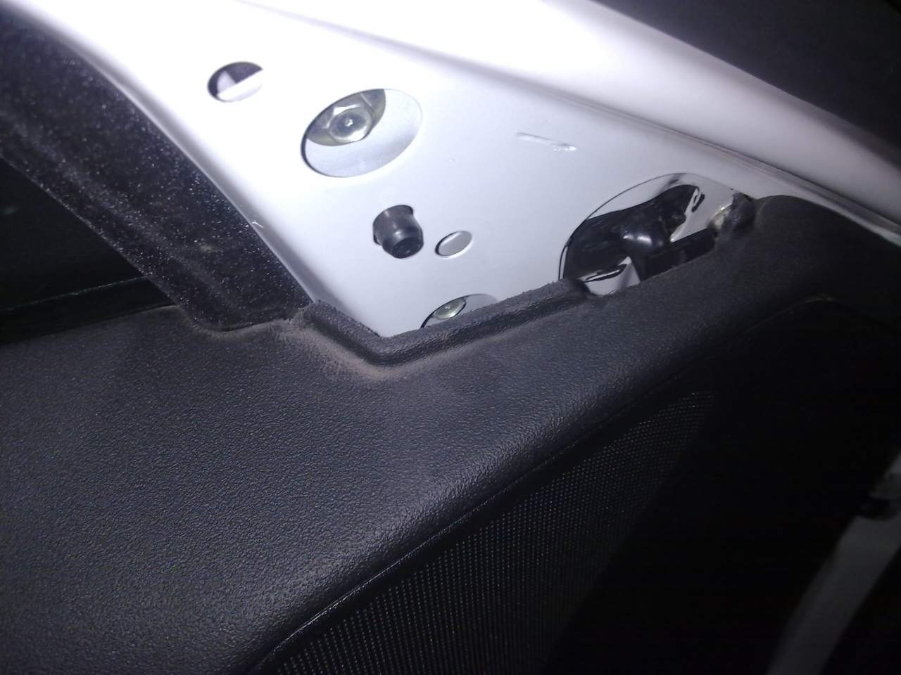

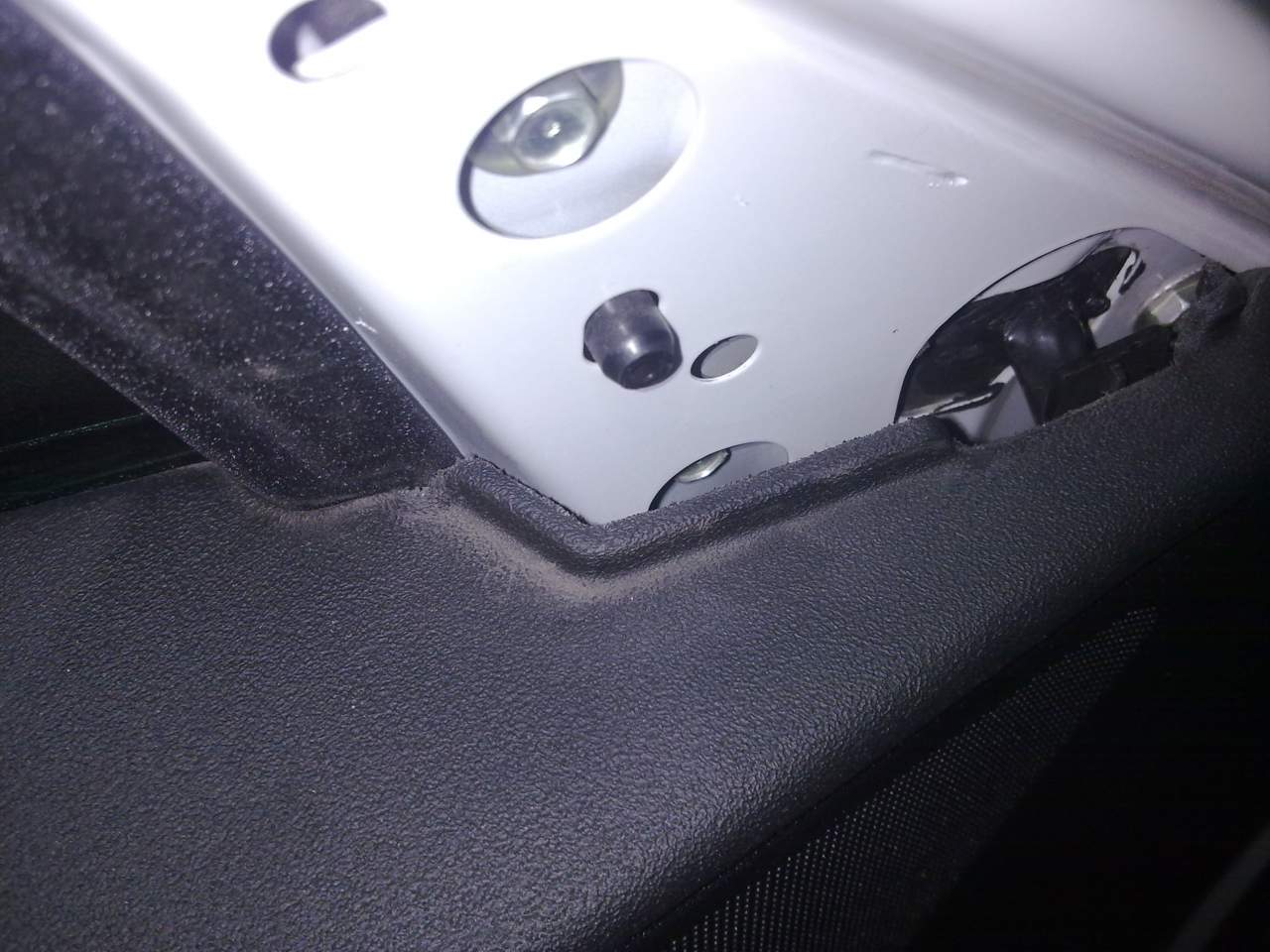

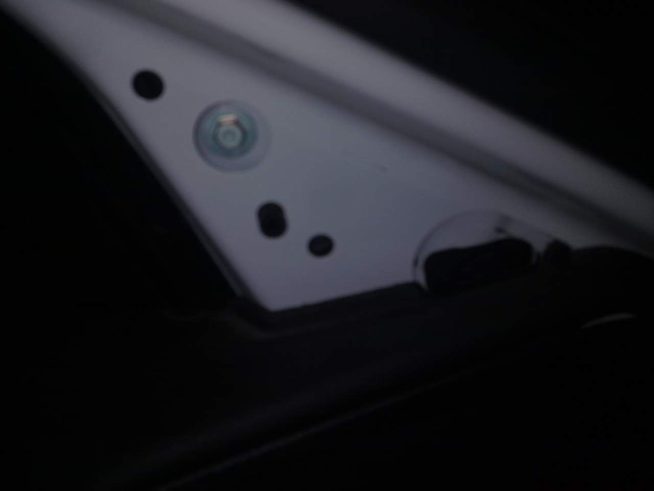

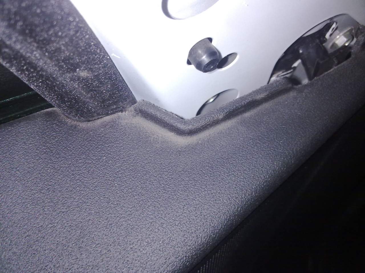

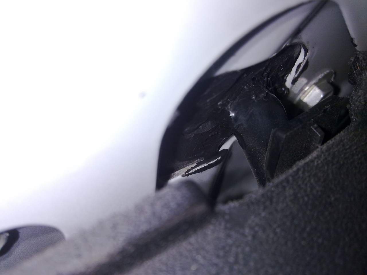

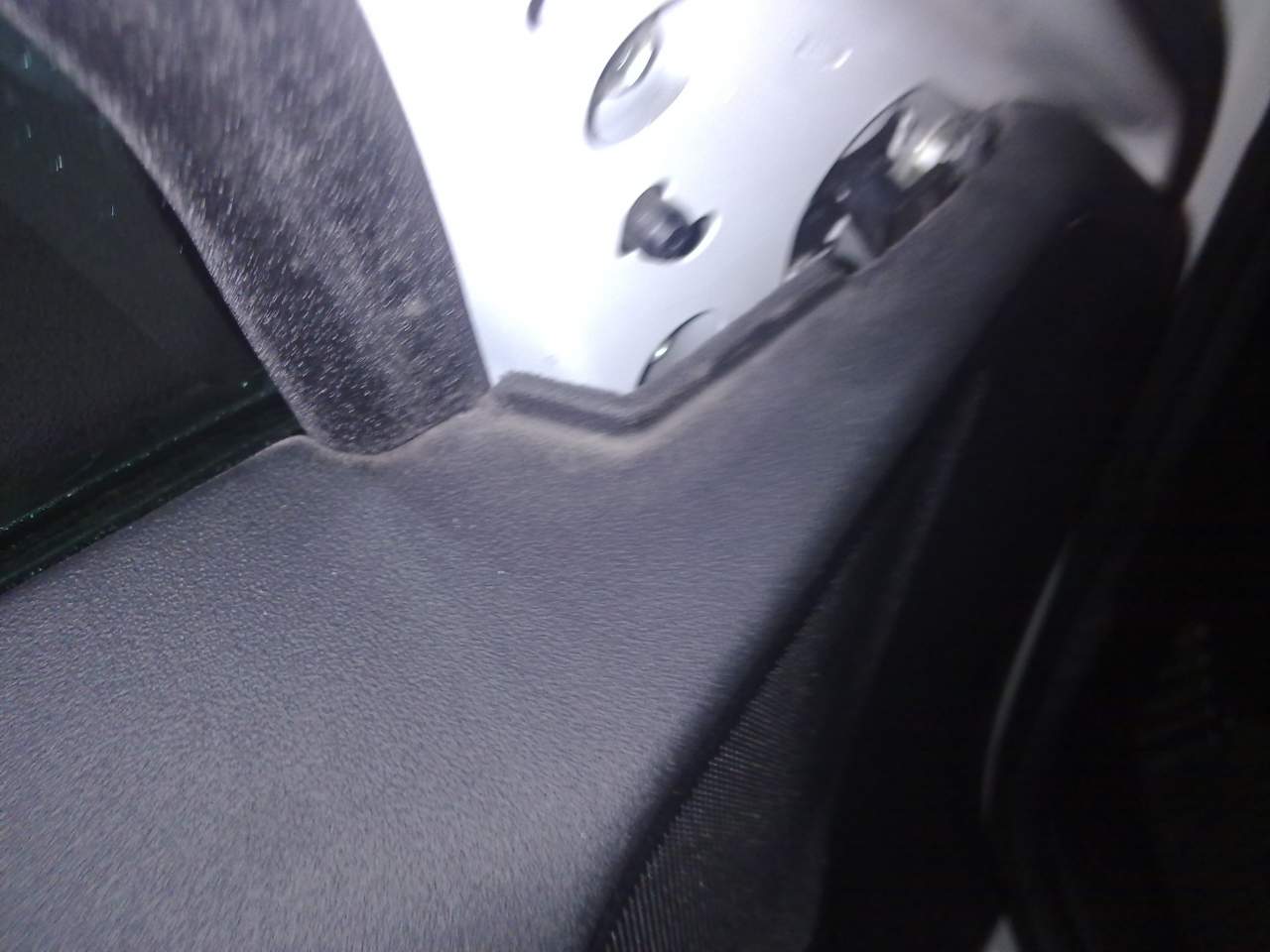

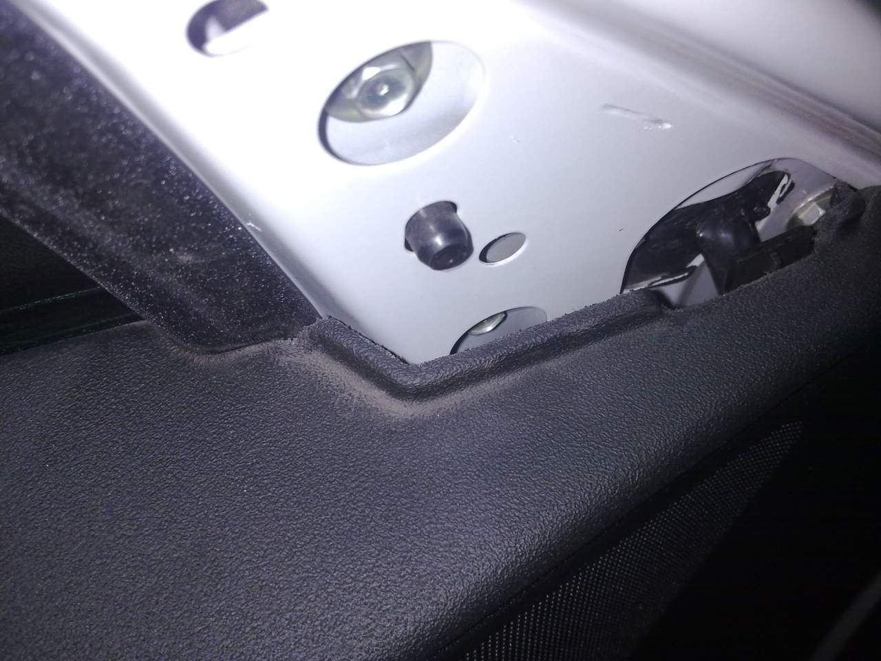

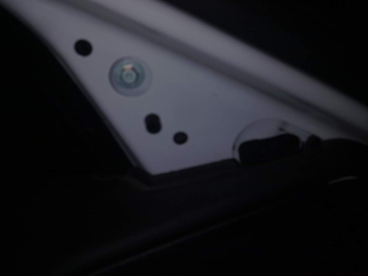

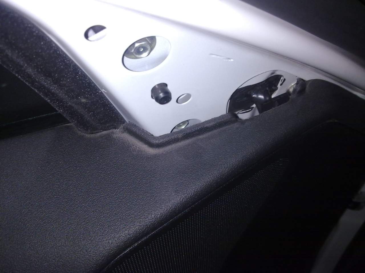

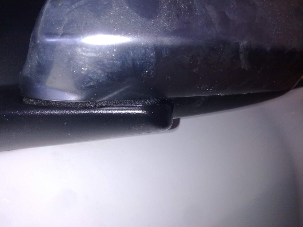

come promesso ecco le foto dei fissaggi... c'è quello in alto ed ok no problem... ma guarda un pò dietro il pannello nella zona alta dietro il tweeter... più o meno sta un 4cm sotto rispetto al pannello e dentro una cavità ricavata nella lamiera dello sportello... e avanti idem...

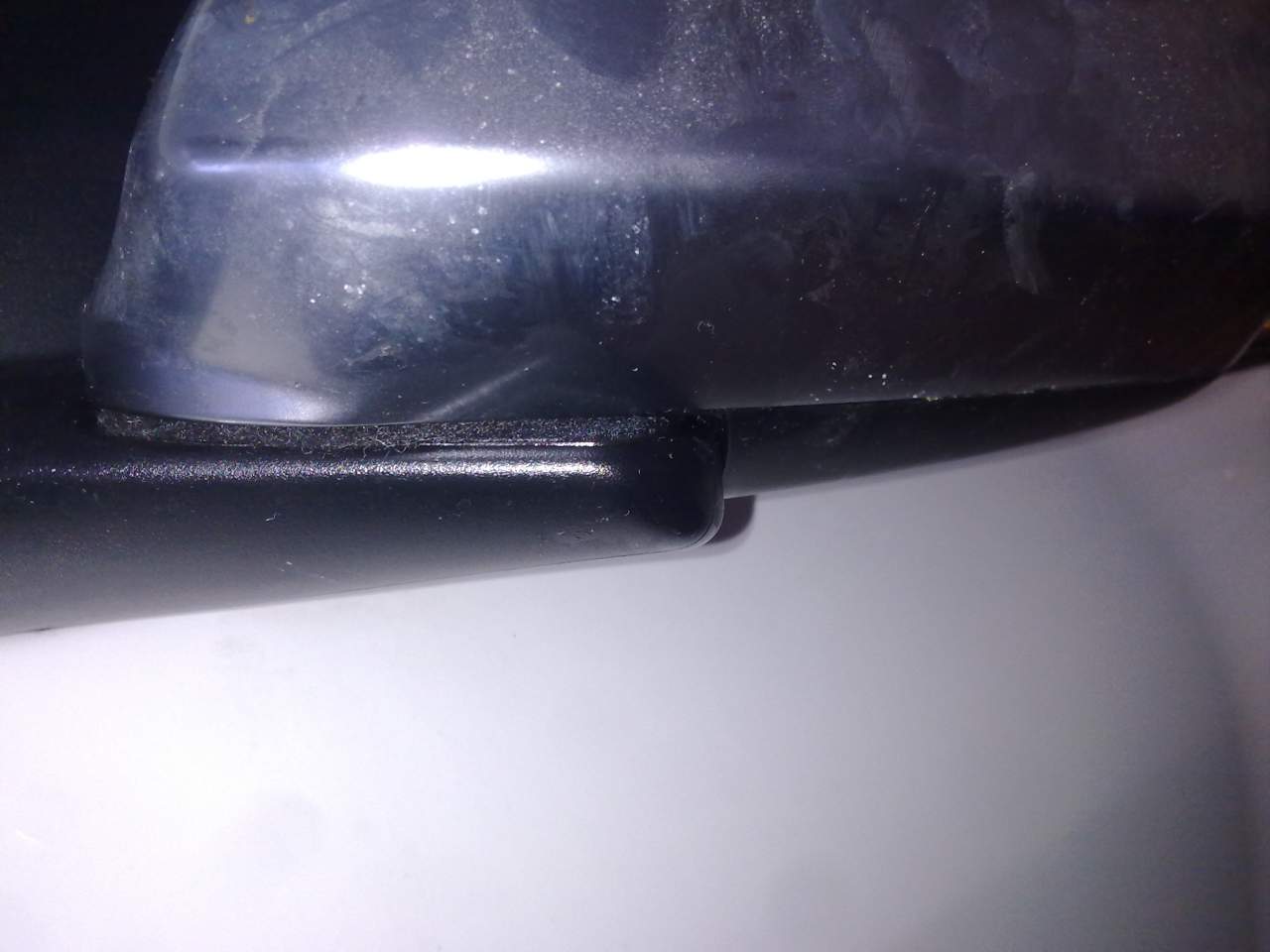

nella prima foto la punta del supporto è la zona che ti dicevo, aveva una piccola cavità fra calotta e resto dello specchietto, dove se guardi da davanti il vetro, vedi la luce di fuori... pensavo entrava li e ricircolava creando vortice e fruscio... tappato anche li oltre al resto ma nulla di fatto...
281220111302.jpg301220111303.jpg301220111304.jpg301220111305.jpg301220111307.jpg301220111308.jpg301220111309.jpg

Non li smontare, anche perchè poi sei comunque costretto a siggillare il vuoto che rimane quindi a questo punto è meglio se li chiudi e poi li avvolgi in una plastica siggillata con del nastro adesivo largo. Puoi mettere anche le foto dei particolari delle guarnizioni di cui abbiamo parlato prima? Grazie!

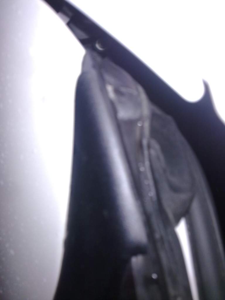

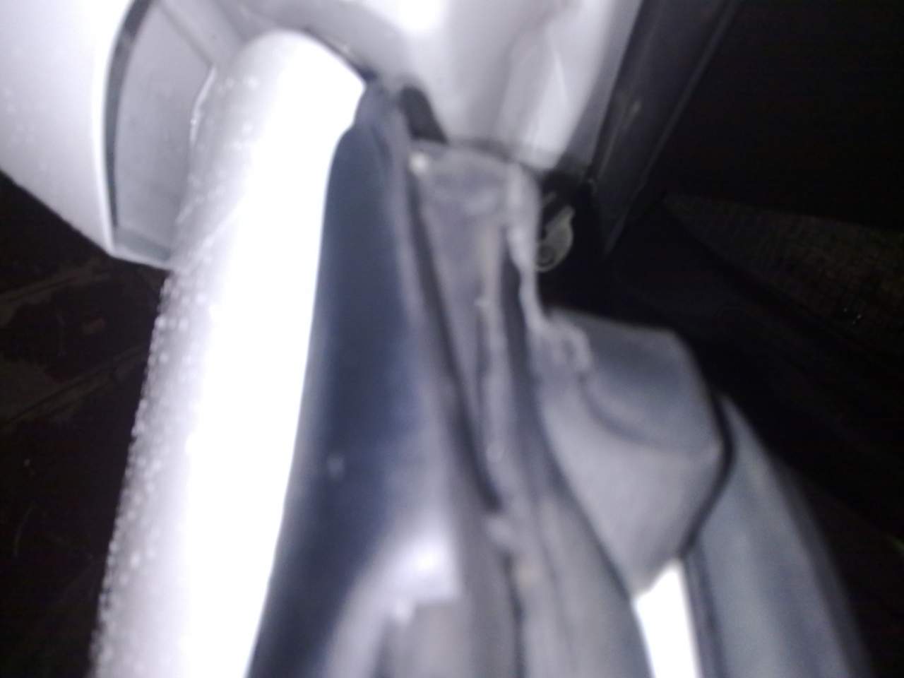

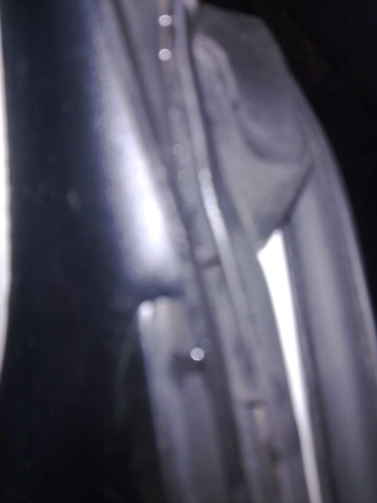

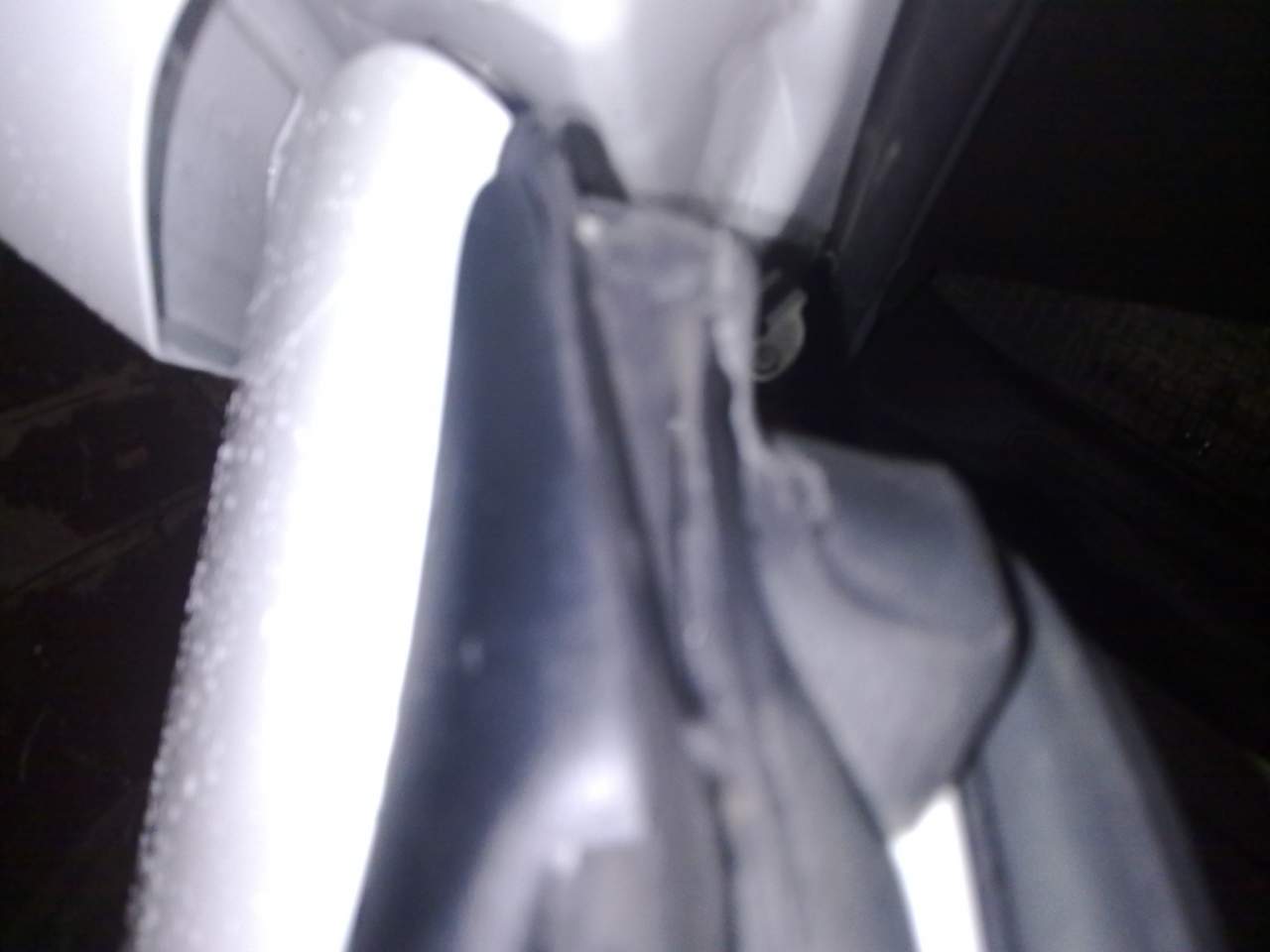

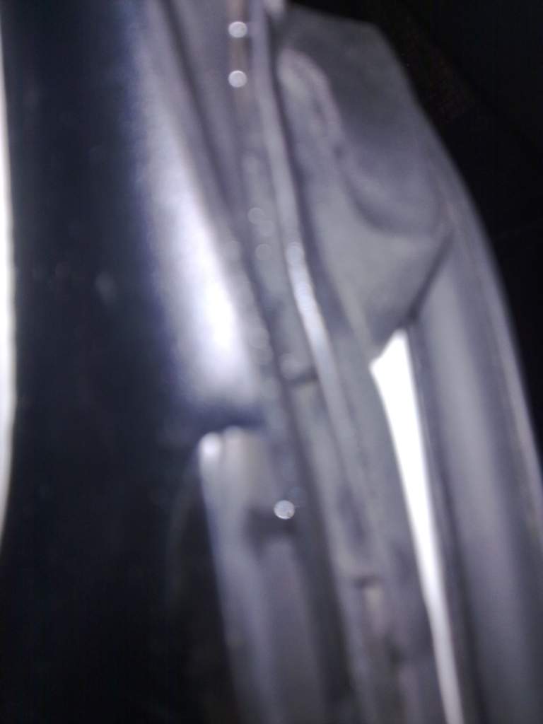

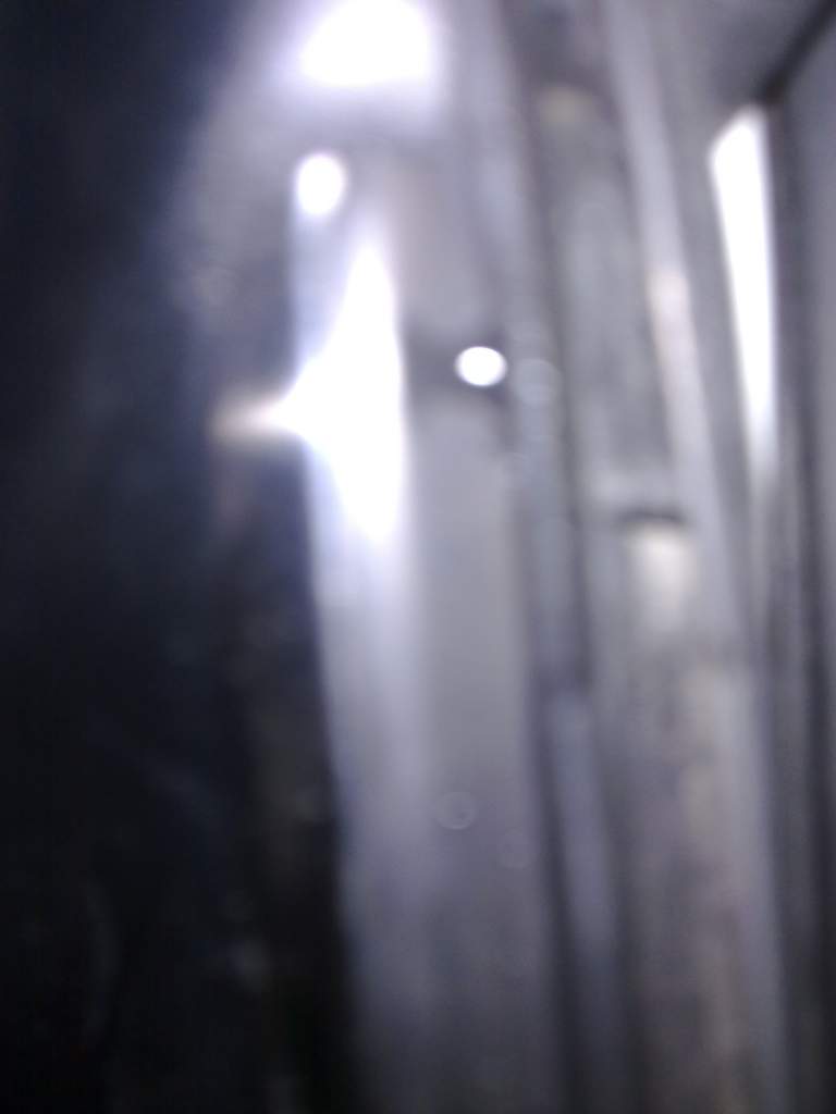

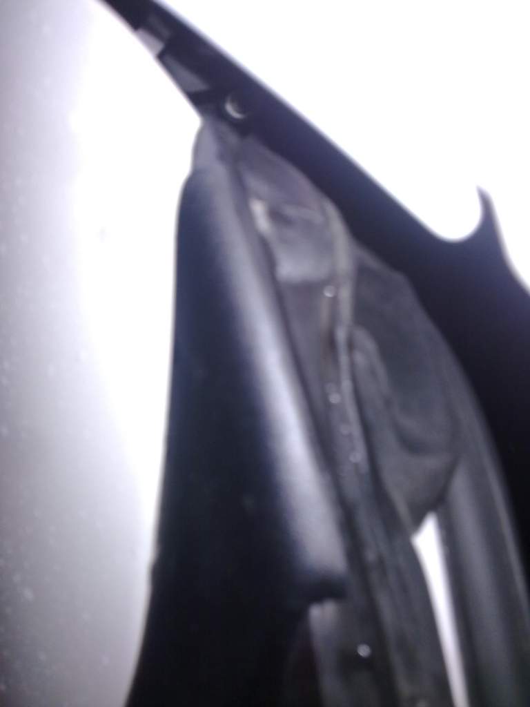

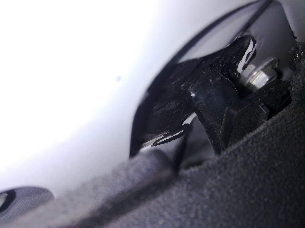

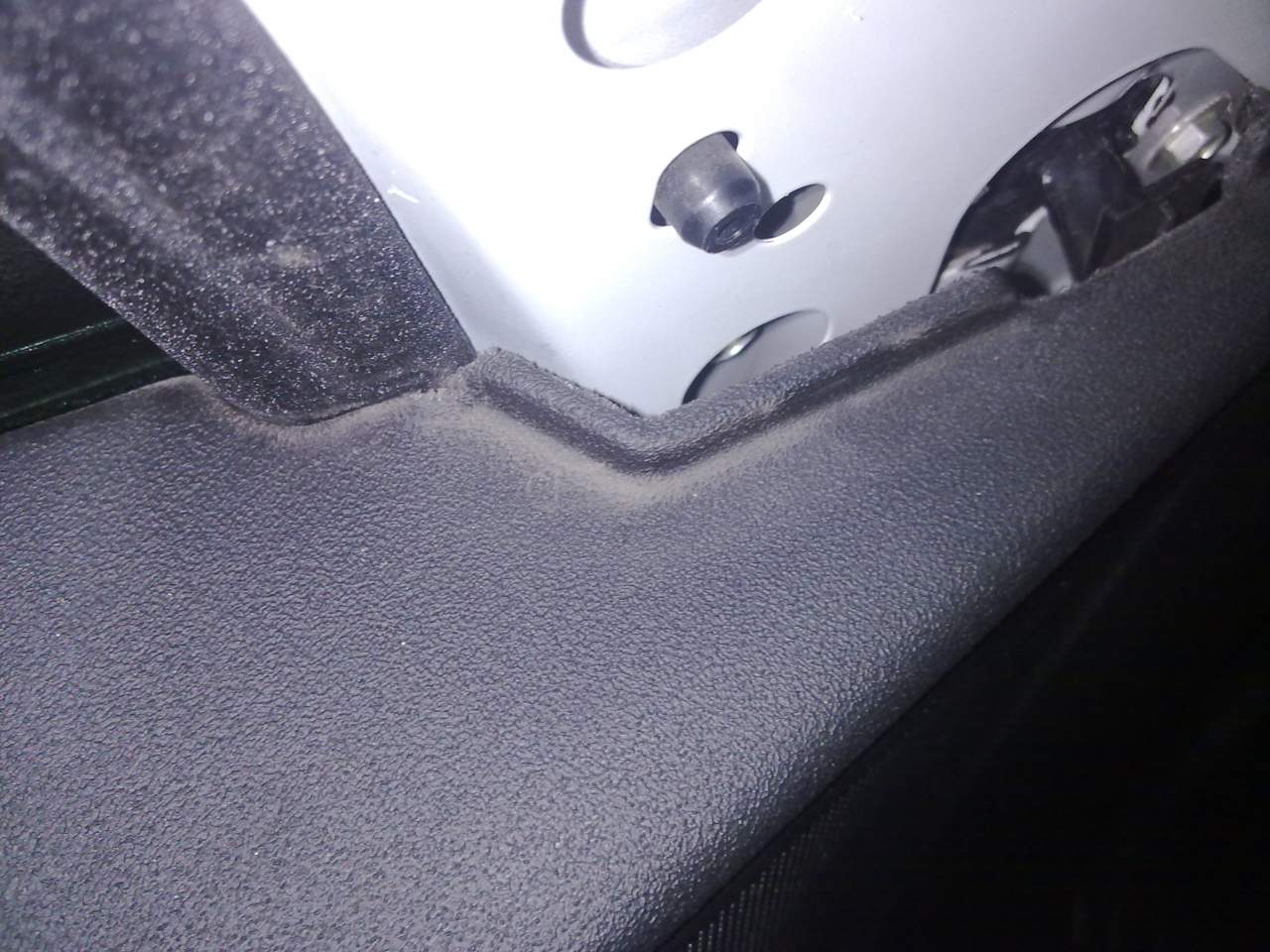

eccole quì... anche se però non si capisce bene dalle immagini... in quella scanalatura, ci sono 2 sèecie di paratie, una sul labbro destro della guarnizione ed 1 su quello sinistro... che partono dal centro e vanno a dx e sx...

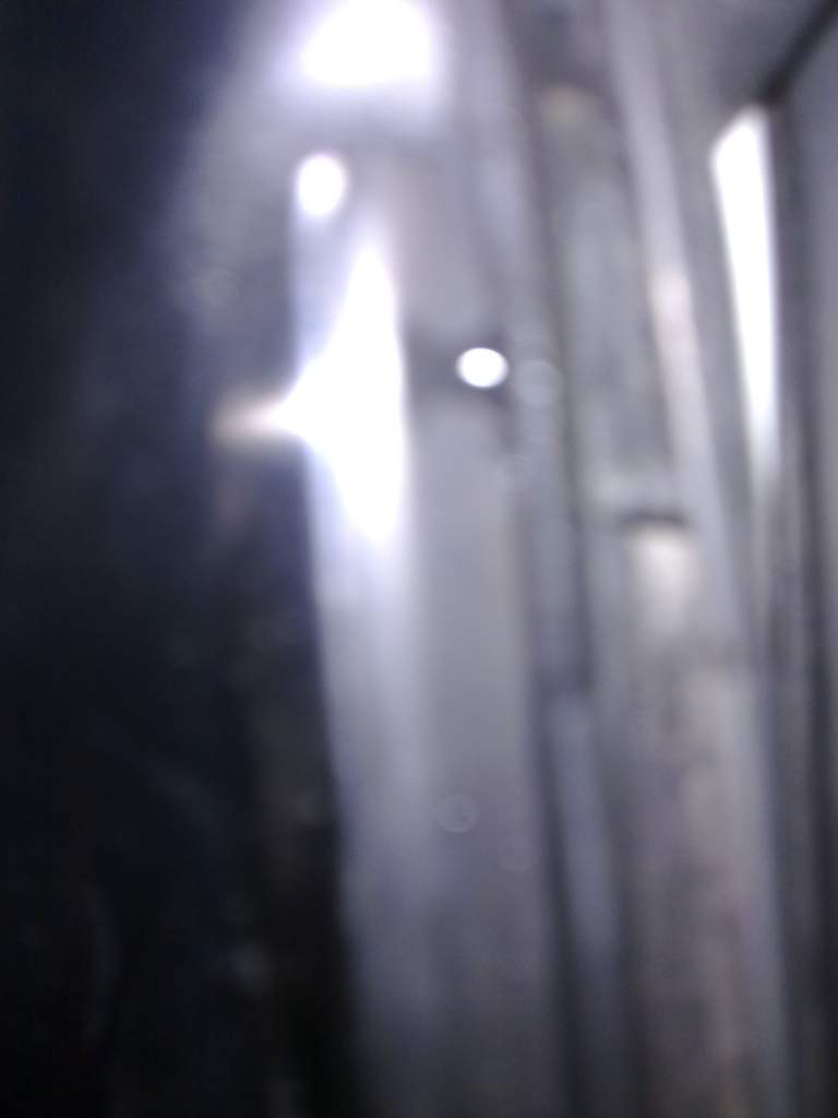

Visualizza allegato 84558Visualizza allegato 84559Visualizza allegato 84560Visualizza allegato 84561
Ok! allora parliamo della stessa cosa. Se tu fai un pezzettino piccolissimo di spugna adesiva e lo incolli tra le due paratie quando chiudi lo sportello si schiaccia evitando il passaggio dell'aria. Falla questa prova magari ti sparisce anche il fruscio maledetto. Ti dico questo perchè io non ho ne problemi di fruscii ne di vento. E se dipendesse proprio da questo particolare.......???????
