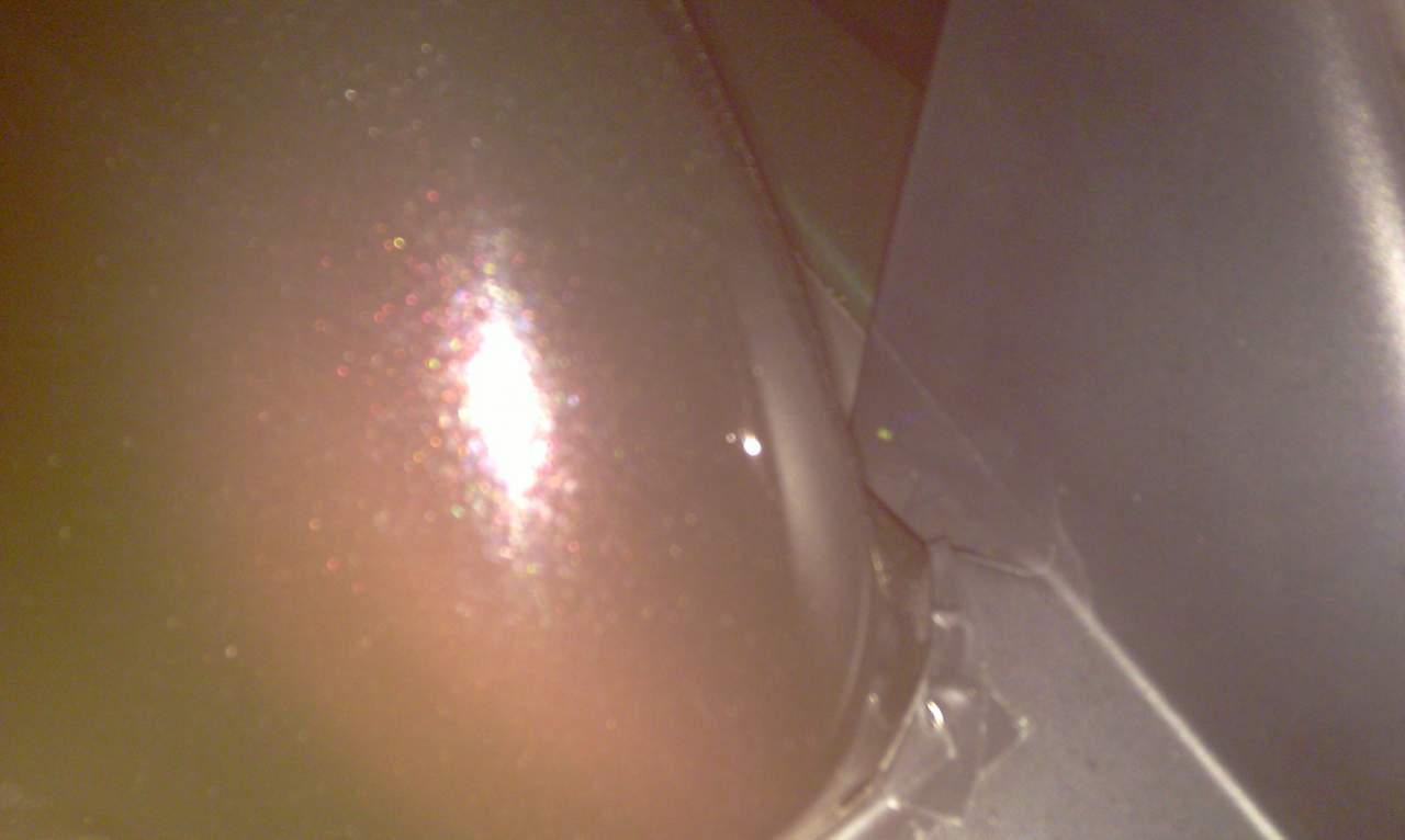

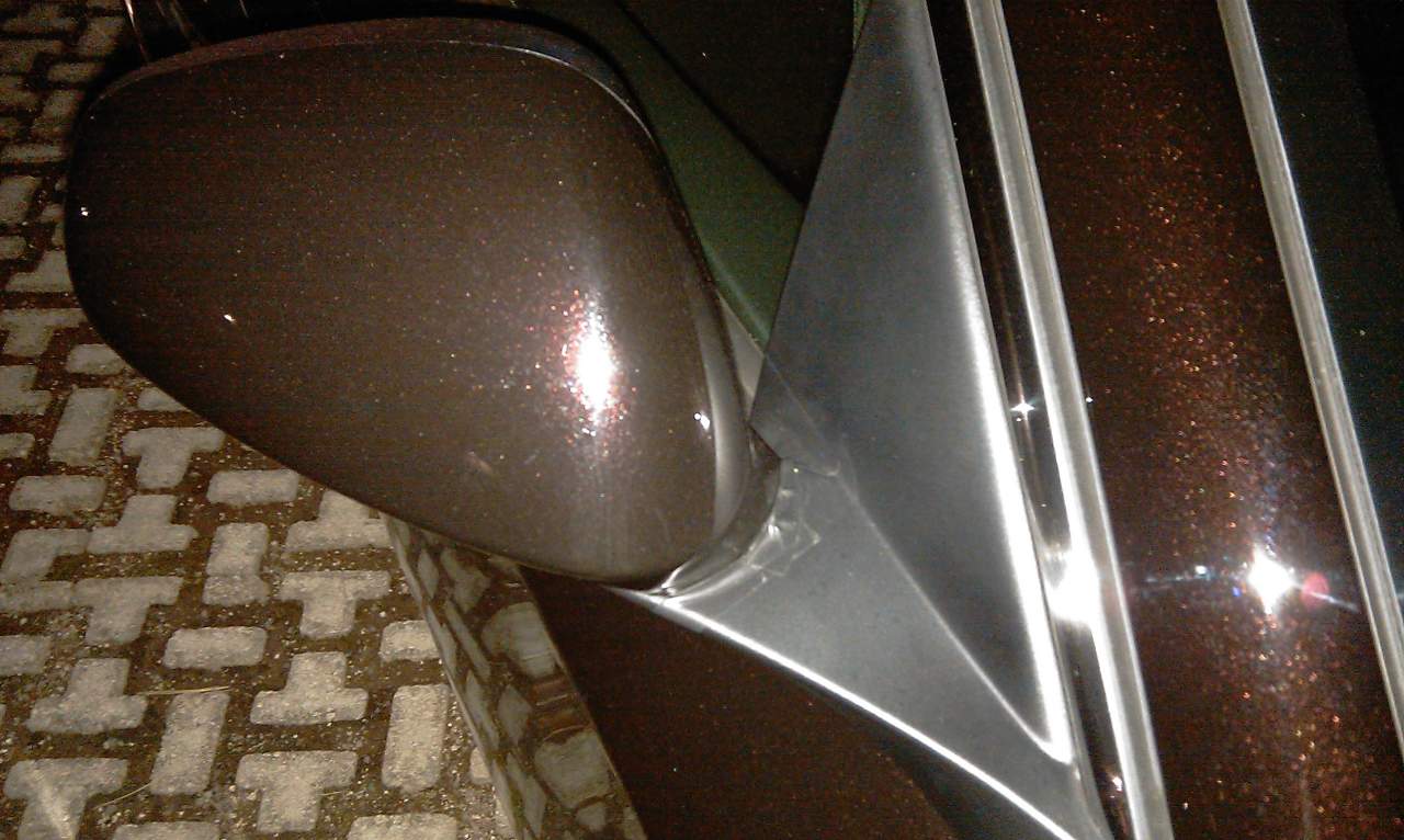

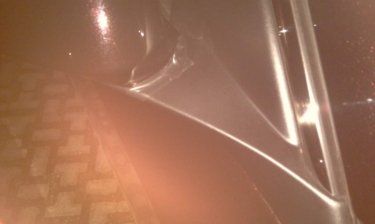

Credo che tu abbia nastrato la zona giusta, ma per sicurezza appena posso posterò delle foto della zona che ho nastrato io ;)
si esatto... io l'ho completamente chiuso sia tutto intorno che sotto...
con il feltrino ho avuto l'impressione sia leggermente diminuito, ma non so dirti quanto reale sia la cosa...
il punto che secondo me è quello che crea maggior fastidio è dove finisce il supporto dello specchietto... mettendosi davanti al vetro e vedendo all'interno si vede questo spazio... io vorrei smontare il gruppo specchio calotta per chiudere tutto il sotto evitando che entri aria e ristagna all'interno fra calotta e specchio...
l'unica invece che ha funzionato è stato eliminare il fruscio d'aria lungo tutto l'arco dello sportello... in quanto io sentivo fruscio anche nella zona superiore (cornice cromata per farti capire meglio) ed ho semplicemente chiuso la feritoia fra montante del tetto e parafango...in modo che l'aria che si infila li non venga deviata nella zona superiore della carrozzeria... ho messo sempre della moquette per fare la prova, mo debbo trovare una soluzione migliore anche esteticamente ahahahahah

Hahahaha te l'ho detto io che bisognava trovare qualcosa di meglio! :D Il canalino che dici tu l'avevo chiuso all'inizio, poi ho provato a togliere il nastro da lì per vedere come andava...è andato uguale, per cui l'ho lasciato aperto. In definitiva, ho coperto con nastro solo la zona che vedi dalle foto, quella lì attorno al "perno" su cui ruota lo specchietto. Non saprei che altro usare al posto del nastro isolante nero (che per quanto bene lo metti, comunque devi adattare un rettangolo di nastro ad una superficie sferica...fa le grinze!!)
