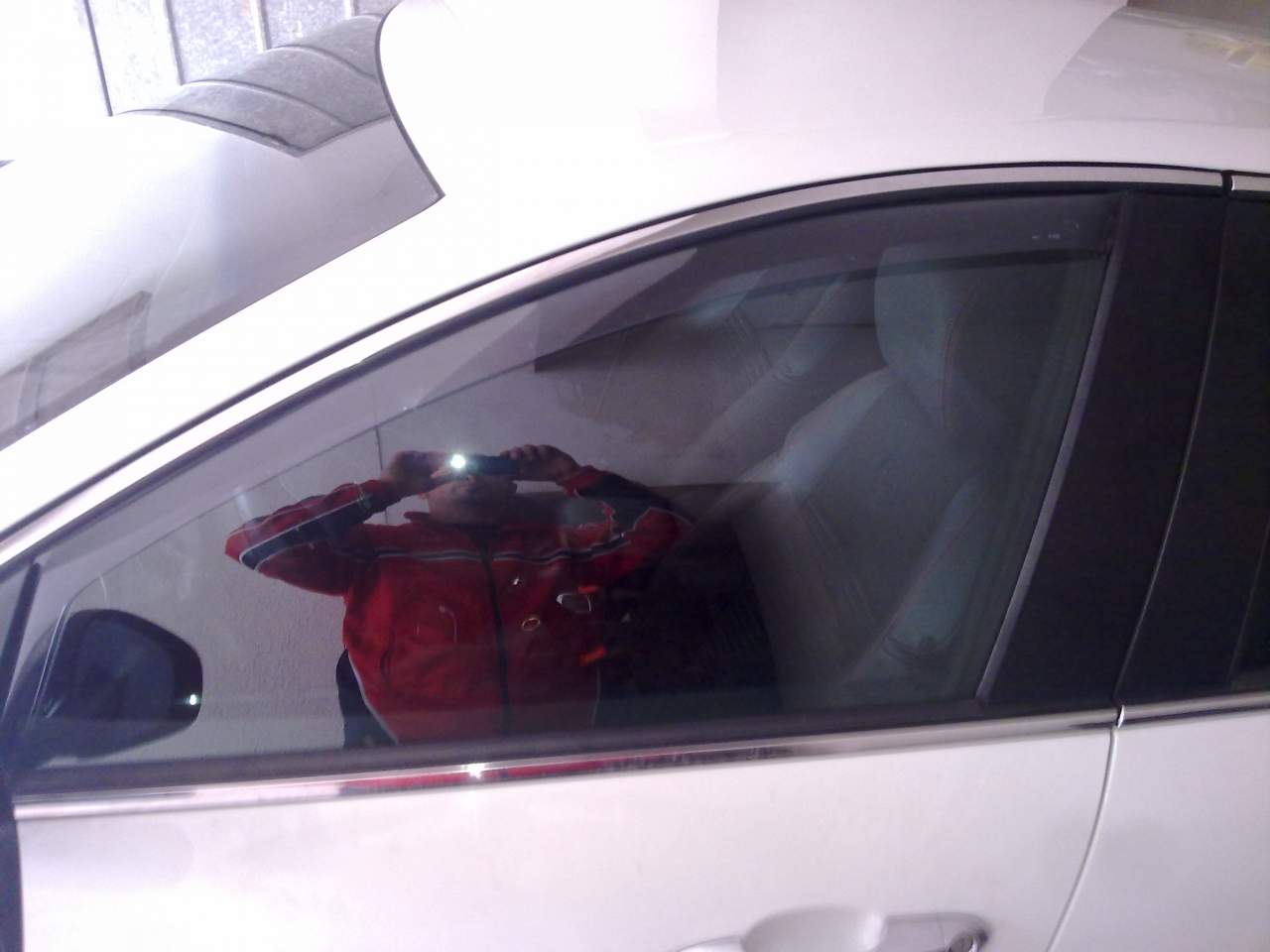

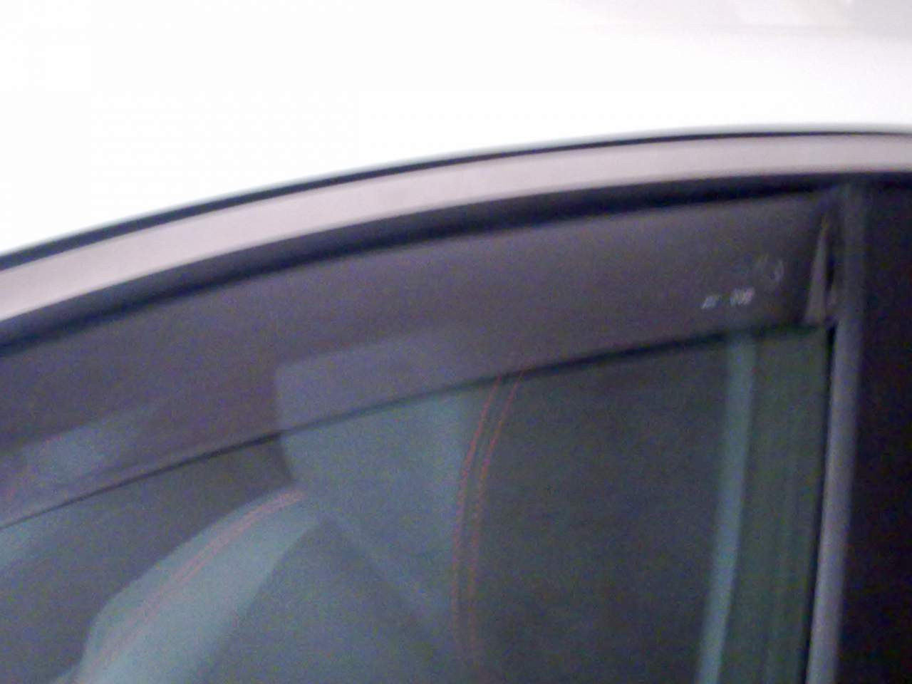

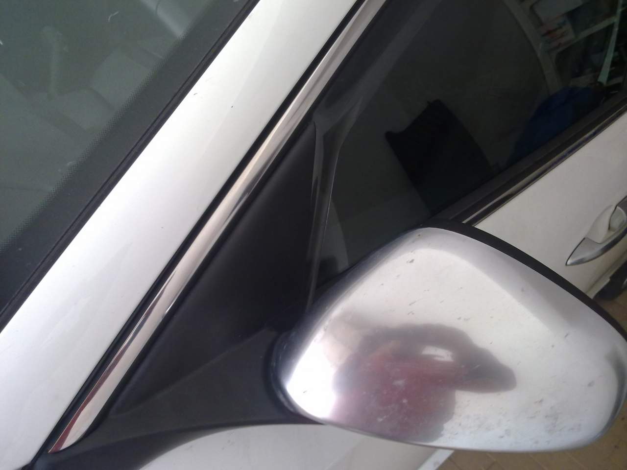

Ho fatto la prova in autostrada sia con e senza gli antivento fra i 2 autogrill presenti nella mia tratta ahahahaha...
Senza antivento è quanto riscontrato quì sopra...
Beh con gli antivento ho molti fruscii superiormente e zona specchietto... Sono molto più VENTO che ANTI ahahahaha
Però, o li smonto e non sento oppure me li tengo perchè mi piacciono e so comodi...

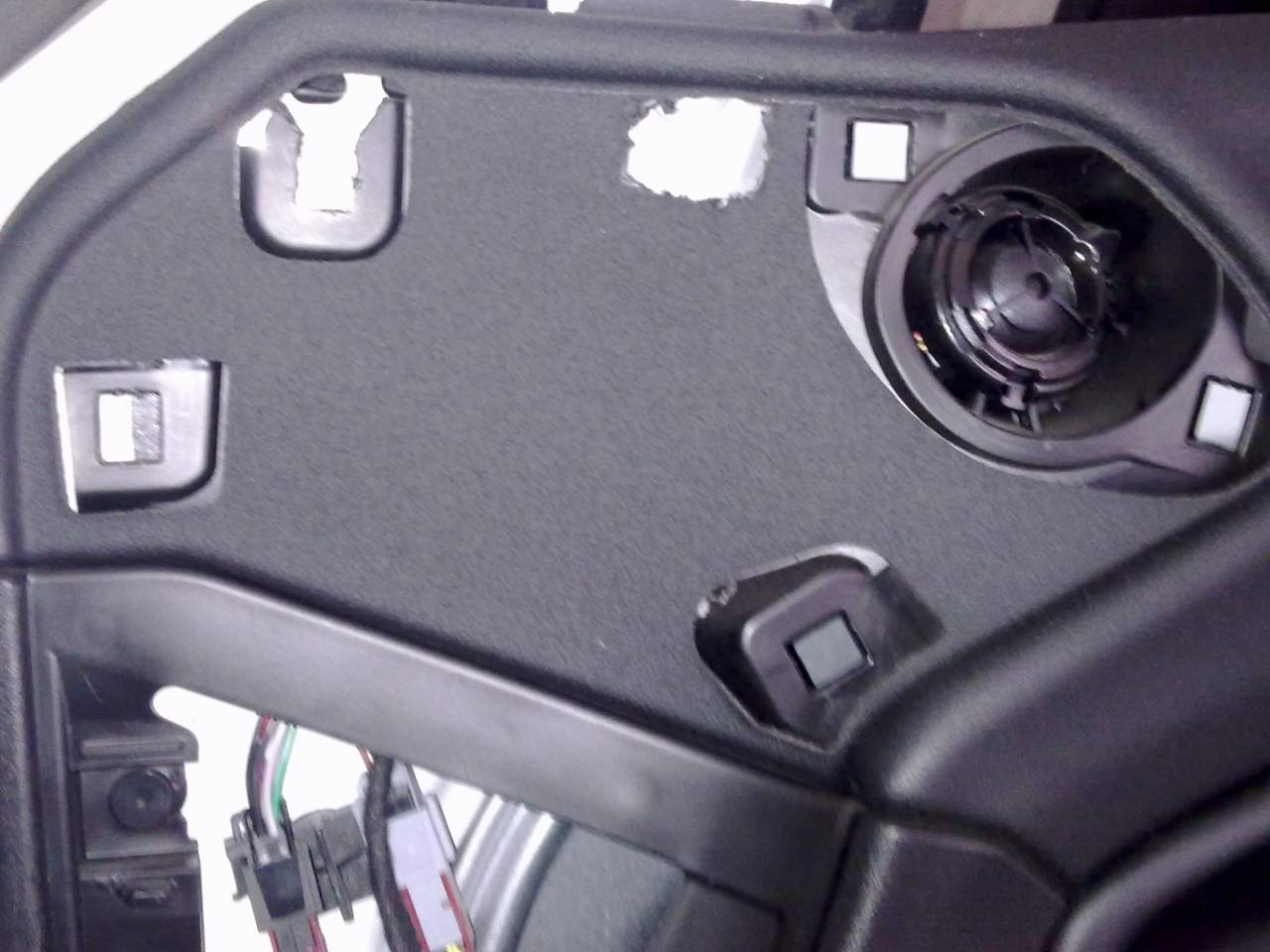

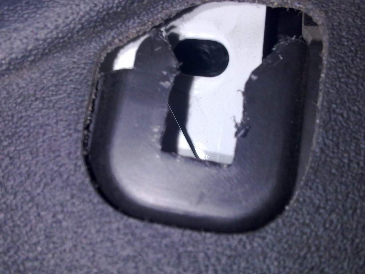

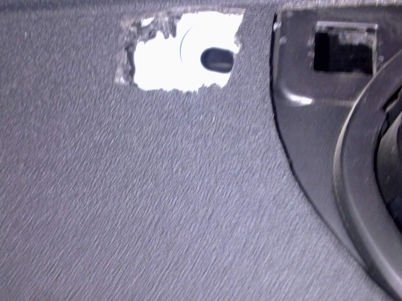

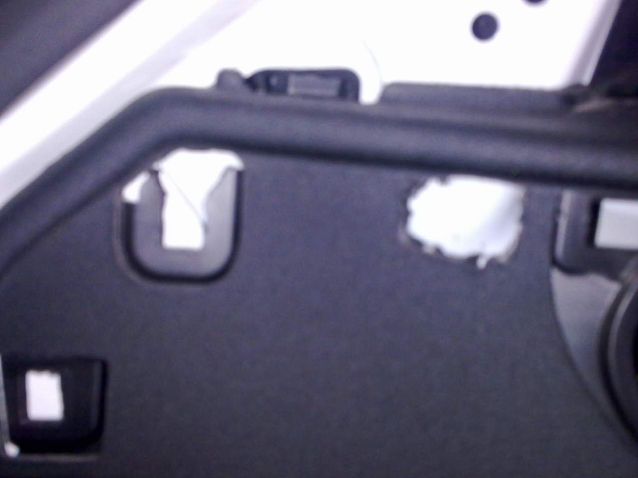

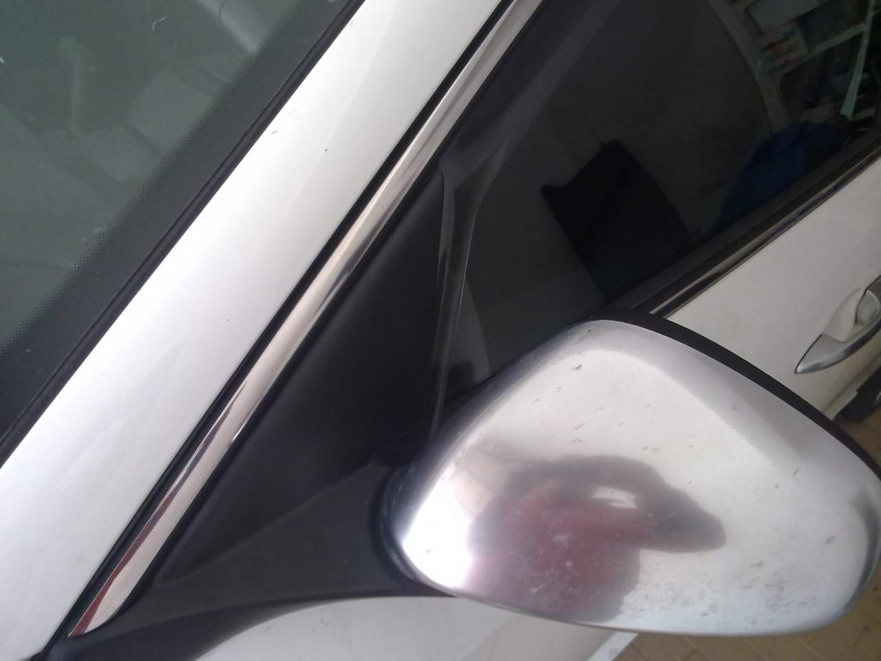

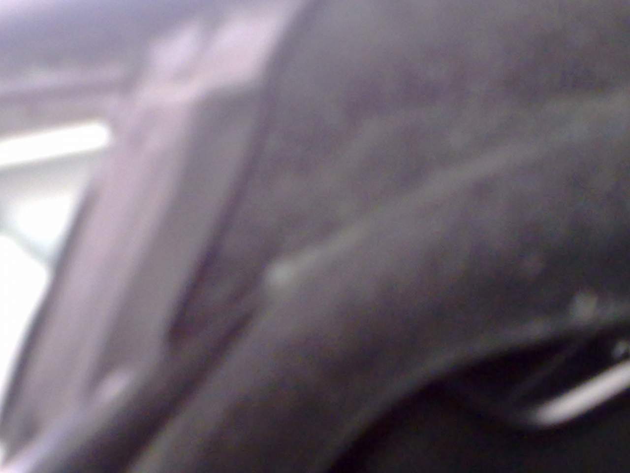

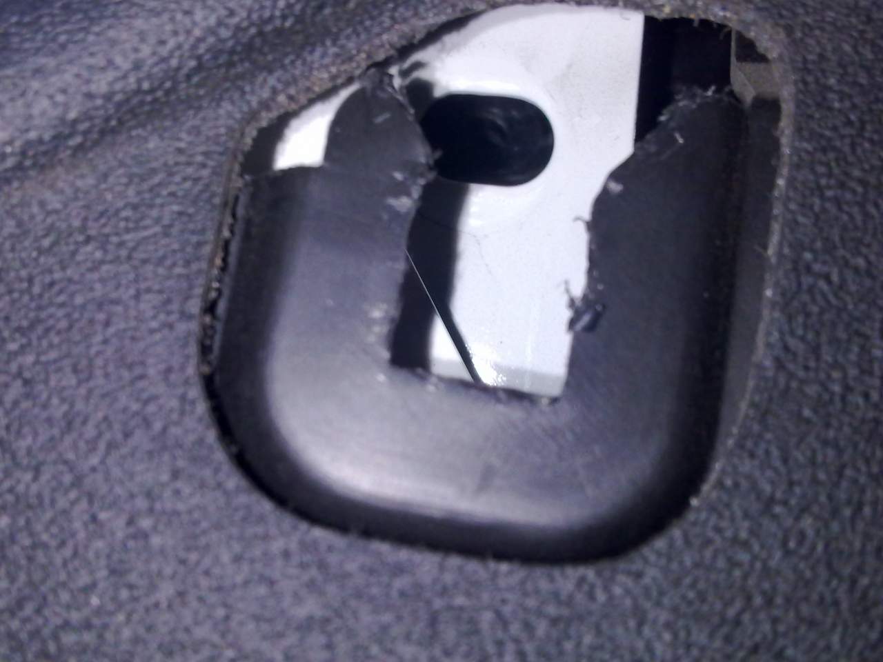

Veniamo a noi:

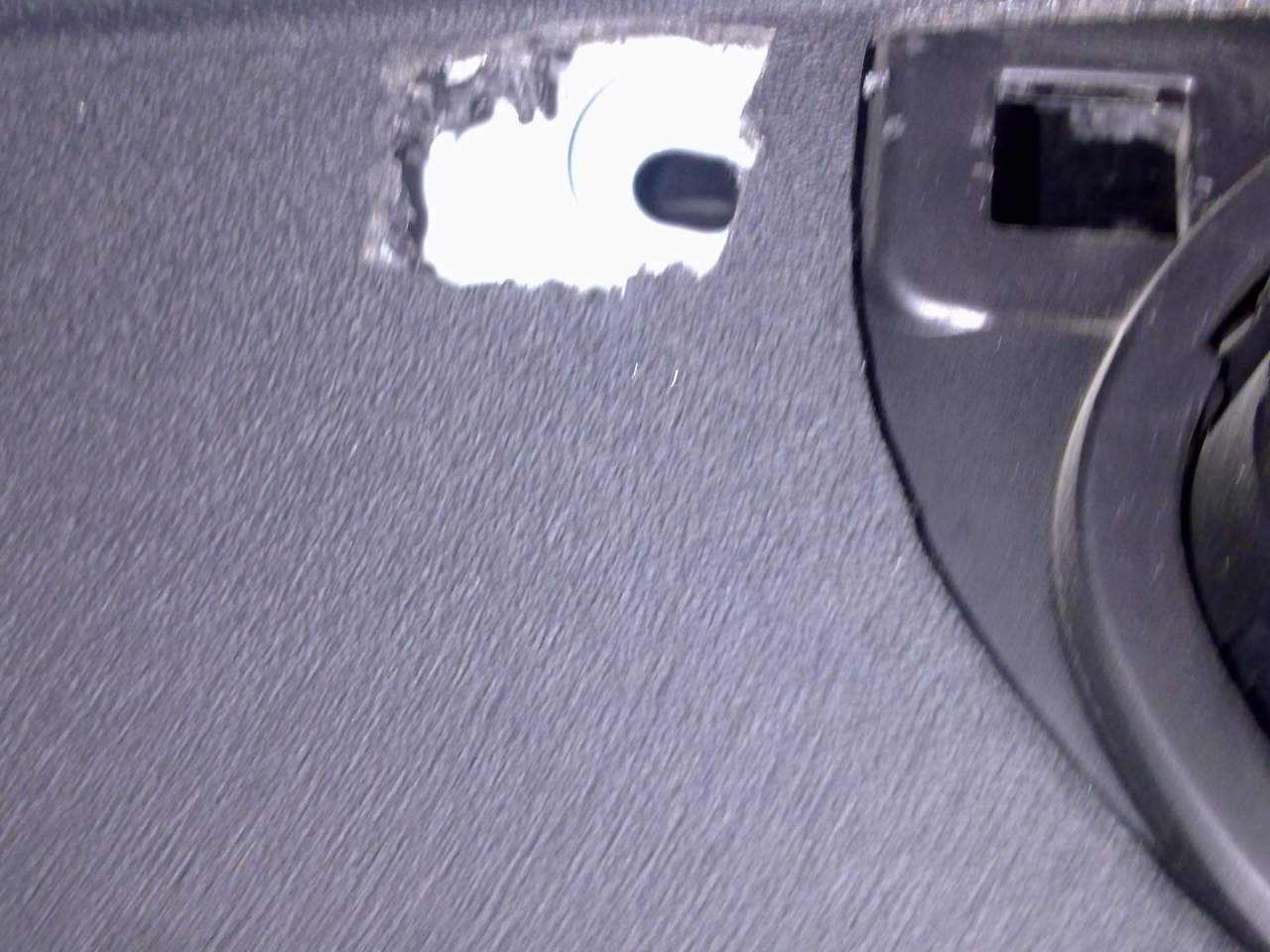

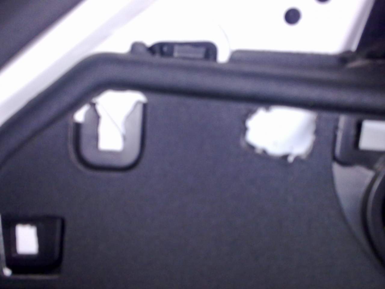

questi sono i fori da me fatti e dove dietro sono poste 2 delle 3 viti degli specchietti: o smontate l'intero pannello, oppure fate un foro e "tagliate" la parte superiore della sede di una clips... attenti a non far cadere le viti aahahahah

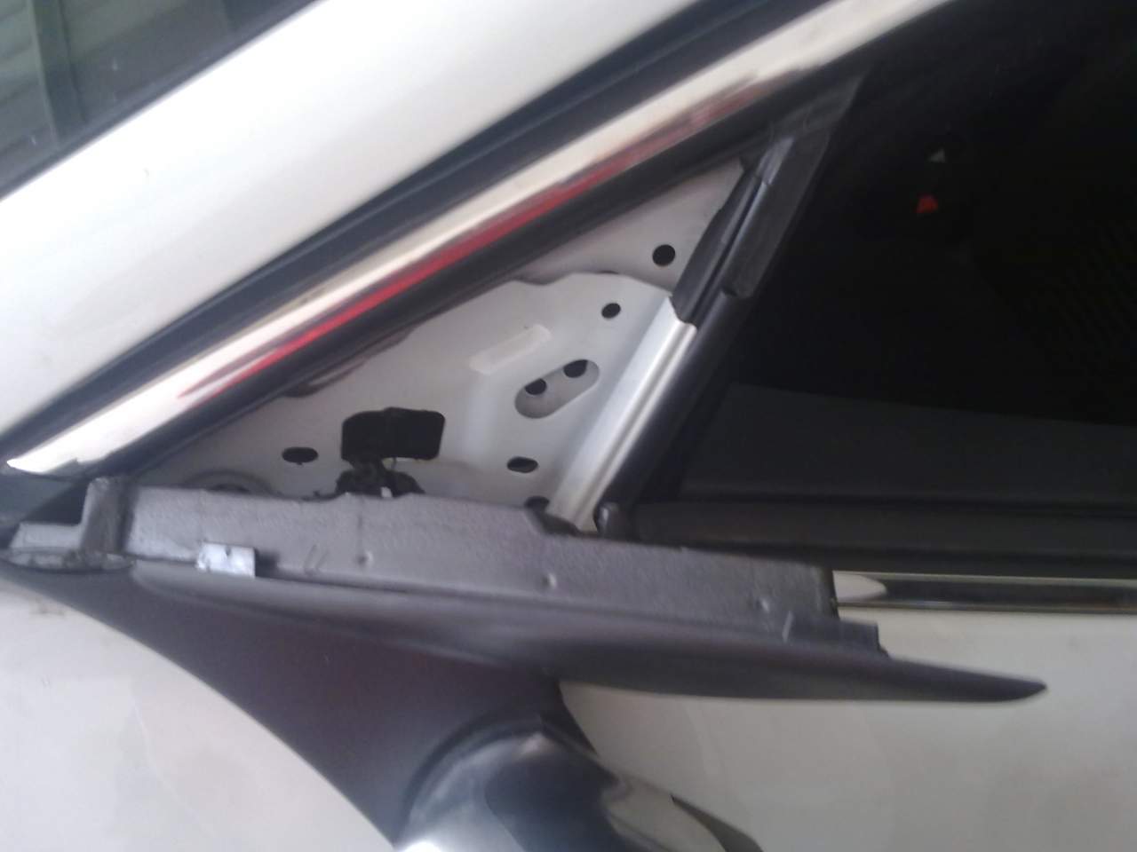

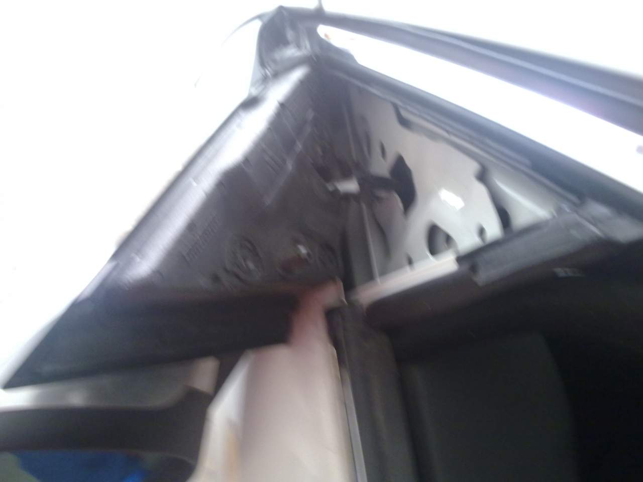

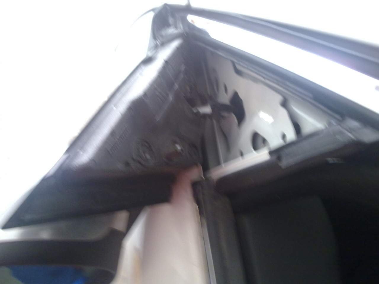

questo invece è l'interno del triangolo supporto specchietto, coibentazione e lamierato sportello

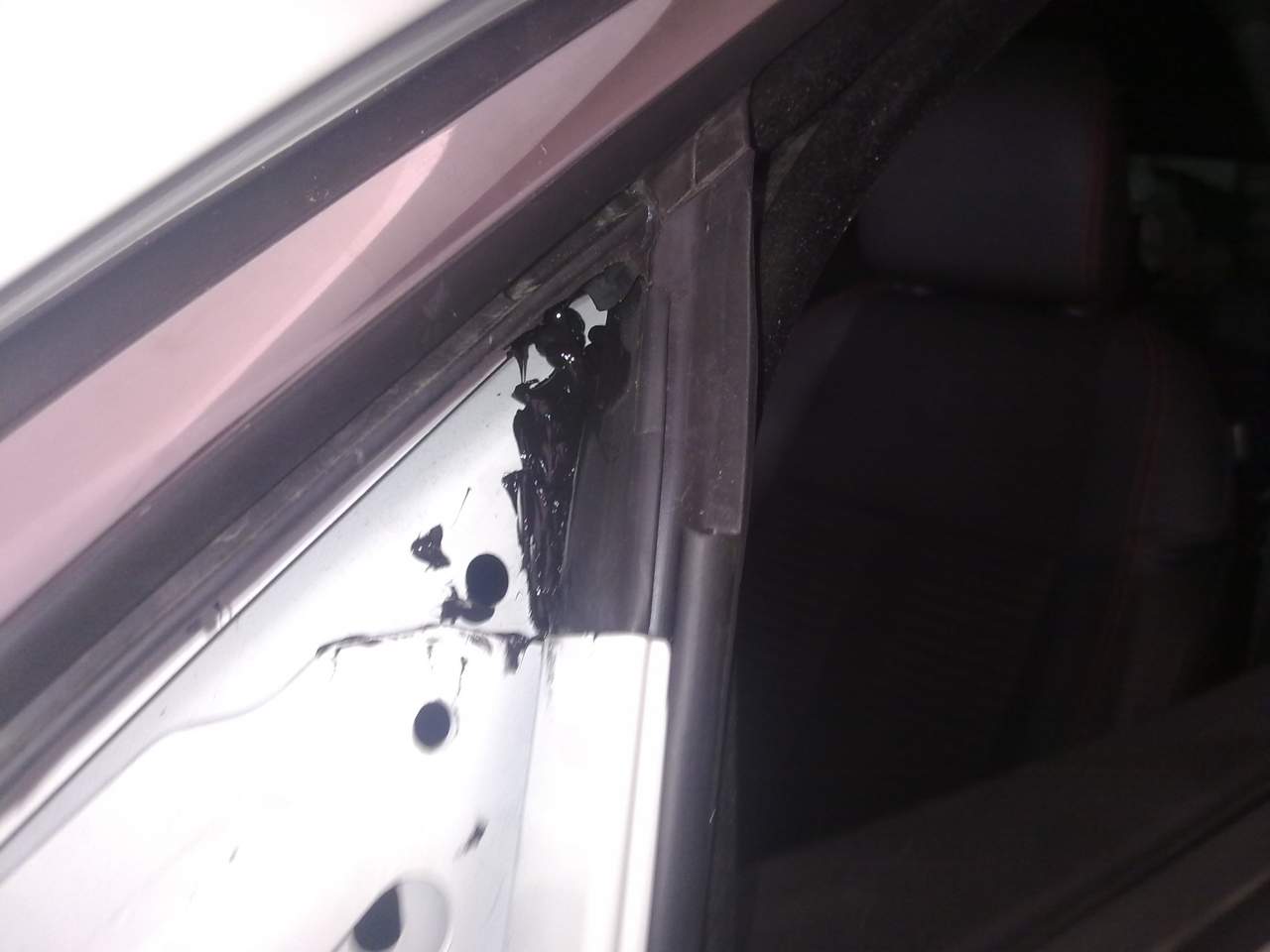

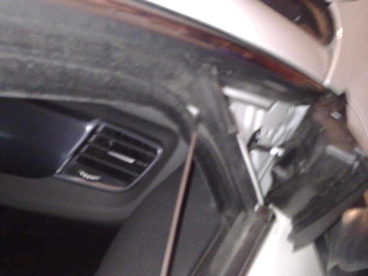

questa invece è la parte interna dove io ho riscontrato l'anomalia in cui la guarnizione nera pelosetta interna non copre bene con quella in gomma permettendo il filtraggio dell'aria...
140420121728.jpg e vi spiego come dove e perchè ahahahah

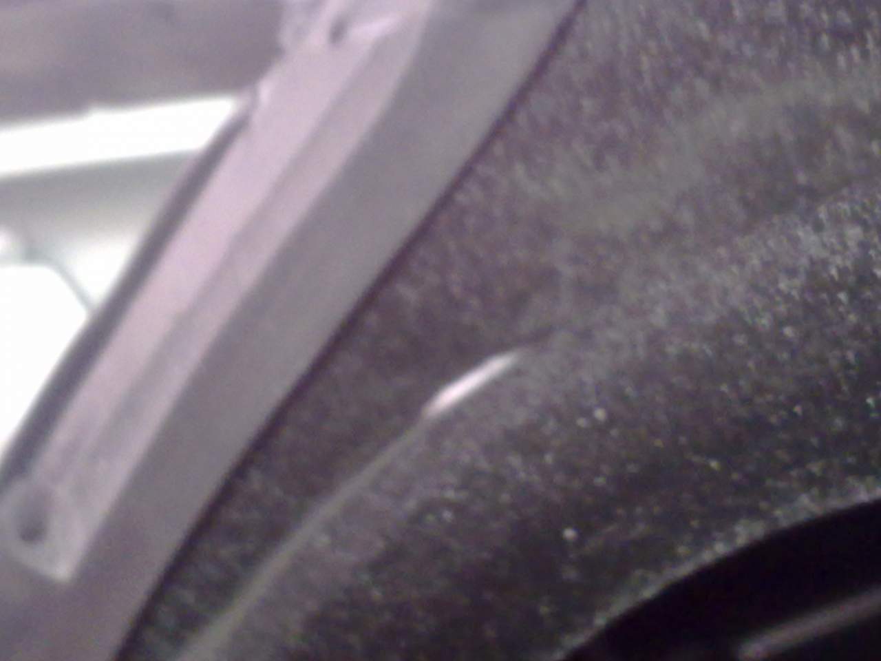

dove ho messo il cacciavite per indicare, si vede il lamierato dello sportello e li è la zona alta del triangolino che noi abbiamo internamente

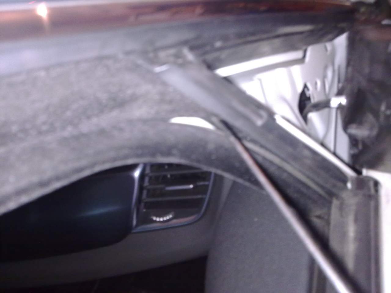

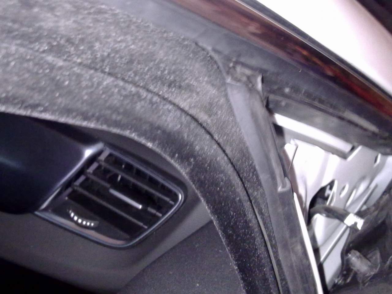

quì si vede bene la parte dello specchietto, la zona dove c'è il vetro e la guarnizione che non copre bene... internamente ce n'è anche una in gomma piatta e rigata che schiaccia questa nera... solo che nel mio caso questa pelosetta è corta quindi non copre gli eventuali passaggi d'aria... nel peggiore dei casi sarà al massimo di 10cm la zona che può essere interessata e dove la guarnizione non è fissata bene o corta...

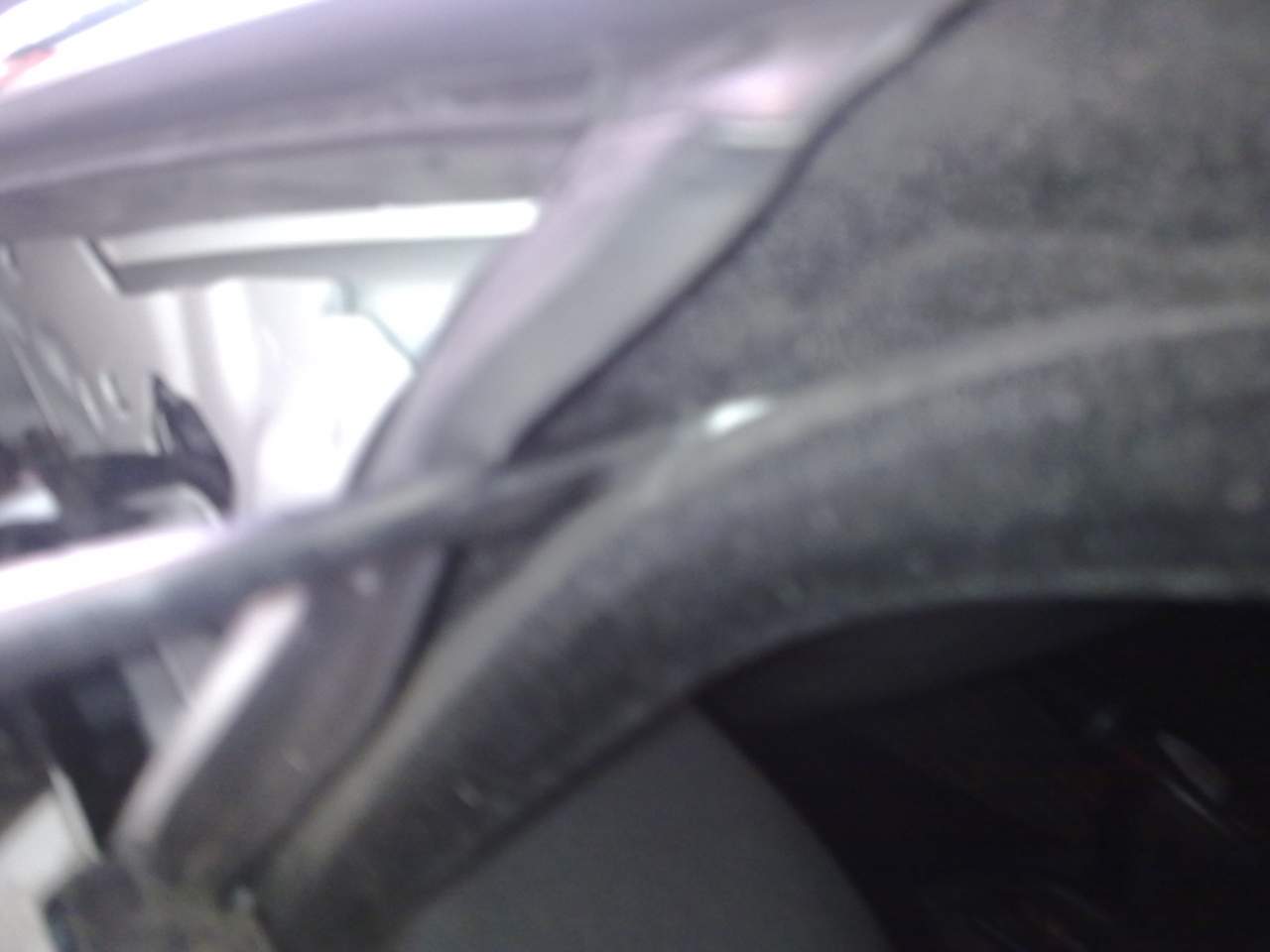

quì ho dato una mezza imbrattata con del silicone per tappare lo spiffero e far presa con la guarnizione ( poi ripulito e messo bene) per farvi vedere dove almeno a me, rimane scoperto... ho messo un pò di spugnetta (Carlo201983 capirà che tipo è ahahahah) per fare una prova al volo...
a tempo perso comunque rismonto è metto qualcosa di isolante idoneo...
ma già con quella siliconata e una miglior imbottitura ho ridotto di moltissimo il fruscio...
secondo me la coibentazione del supporto specchietto non è adeguata perchè non copre bene le zone più esterne permettendo l'infiltrazione di aria in velocità generando fruscio... non abbiamo il passaggio d'aria da fuori a dentro perchè c'è il vetro che chiude... ma comunque l'aria si infila e ricircola in quegli spazi dando il fruscio... fra le 2 guarnizioni nere pelosette ve n'è una in gomma che le schiaccia e le tiene fisse... ma nel punto da me indicato quella nera è troppo corta o mal messa, non saprei, ma essendo mobile e non fissa si muove palesemente scoprendo la lamiera e permettendo l'afflusso e infiltrazione d'aria...
già ora ho quasi totalmente eliminato questo fruscio... gli rifaccio la coibentazione come dico io e vedrai tu che sparisce tutto... ahhaahahahahah

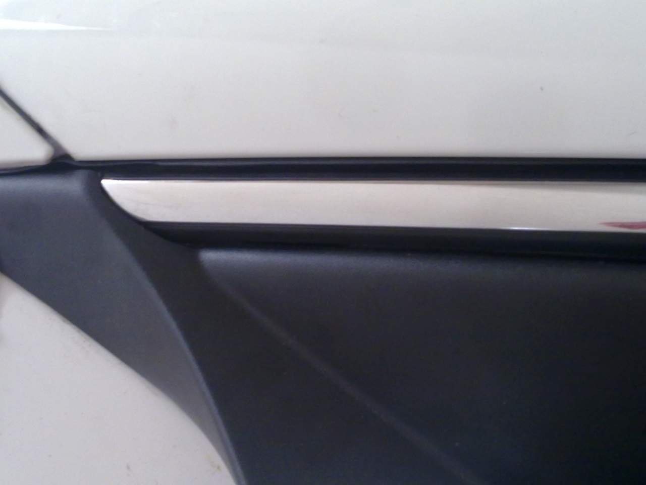

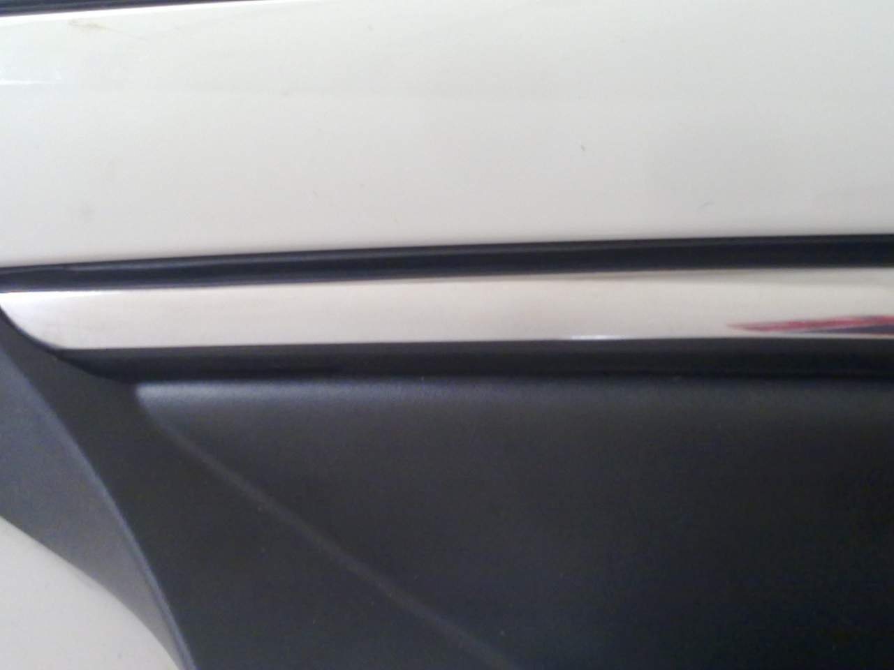

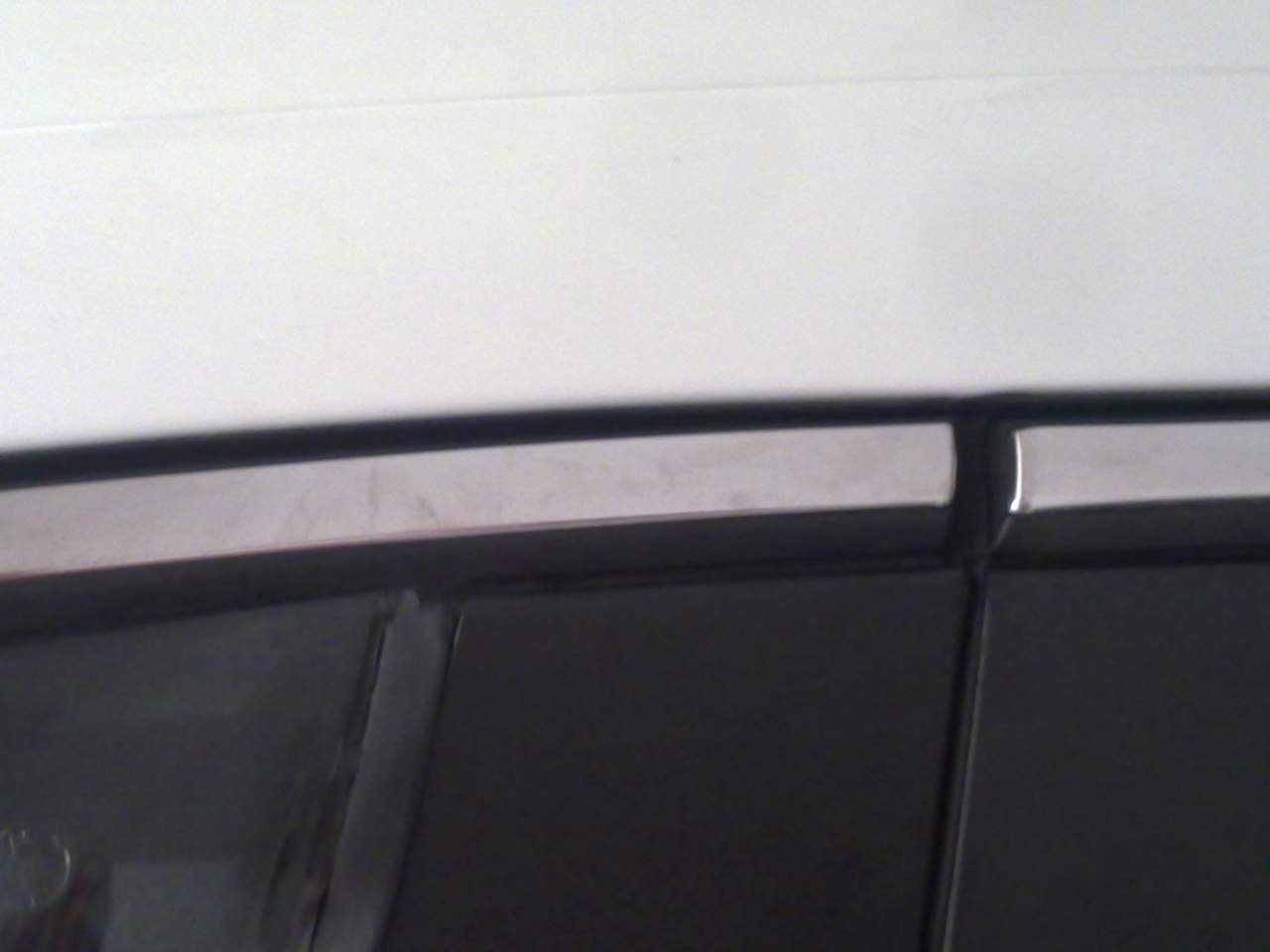

per avere le guarnizioni così come in queste foto ho dovuto piegare il lamierato dello sportello dove va messa la guarnizione... per me non è normale...
per eliminare il fruscio ho smontato gli specchietti e compreso che è coibentato a cazz. di cane... non è normale...
le guarnizioni dello sportello sono al top come potete vedere grazie al mio lavoretto di piegatura sul lamierato dello sportello... vedere per credere...

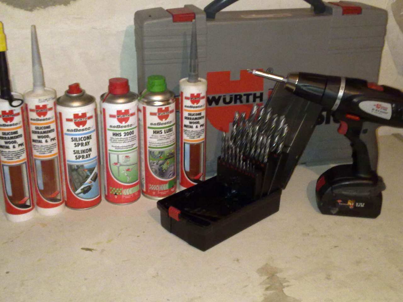

questa invece, come promesso, è una dedica ad un utente del forum: ciao Wurth150420121752.jpg

ahahahah infatti è quella che avevo per i miei impianti e per alcune cosette hihihih...
era l'unica cosa che avevo a portata di mano ieri in quel momento... infatti mo vedo di metterci qualcosa di isolante sottile come spessore e facile da rimuovere... pure un foglio di gomma ad esempio...

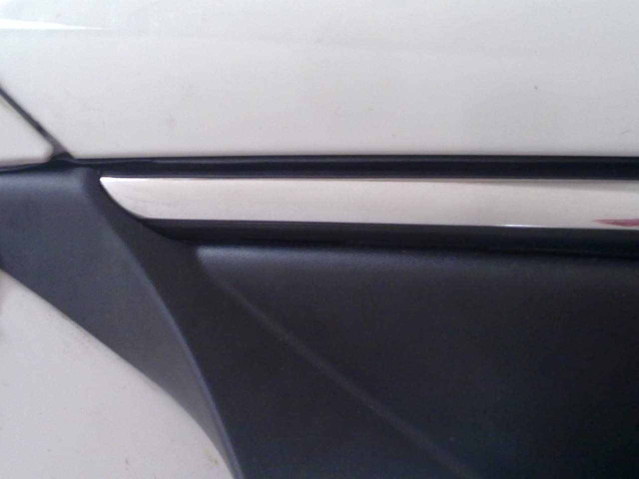

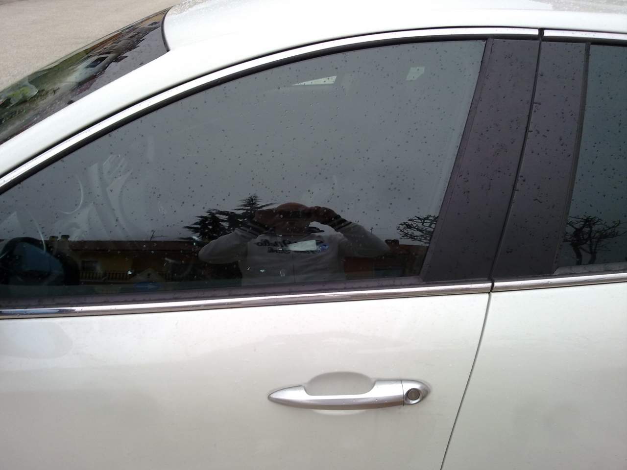

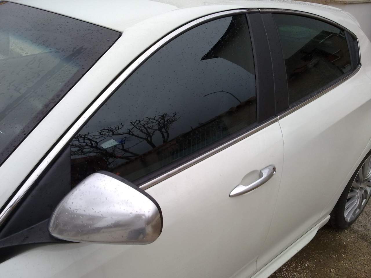

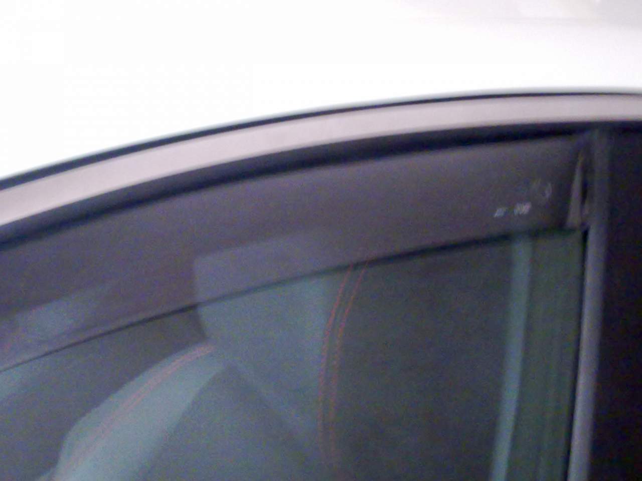

Allora, approfittando del tempo ho potuto fare 2 collaudi volanti in autostrada... Il fruscio l'ho quasi del tutto eliminato, o al massimo è lievemente udibile, ma molto lieve quasi nullo... fino a 120km/h comunque nulla di anomalo, tutto nella norma... a 130km/h invece sento ancora un leggero sibillio, ma sembra molto più esterno, secondo me è sempre quella rientranza della calotta che crea una strozzatura all'aerodinamica...
A scanso di equivoci comunque debbo fargli una buona coibentazione dove va infilato il supporto dello specchietto perchè è li che l'alfa/fiat a mio avviso s'è ripersa nel bicchiere d'acqua...

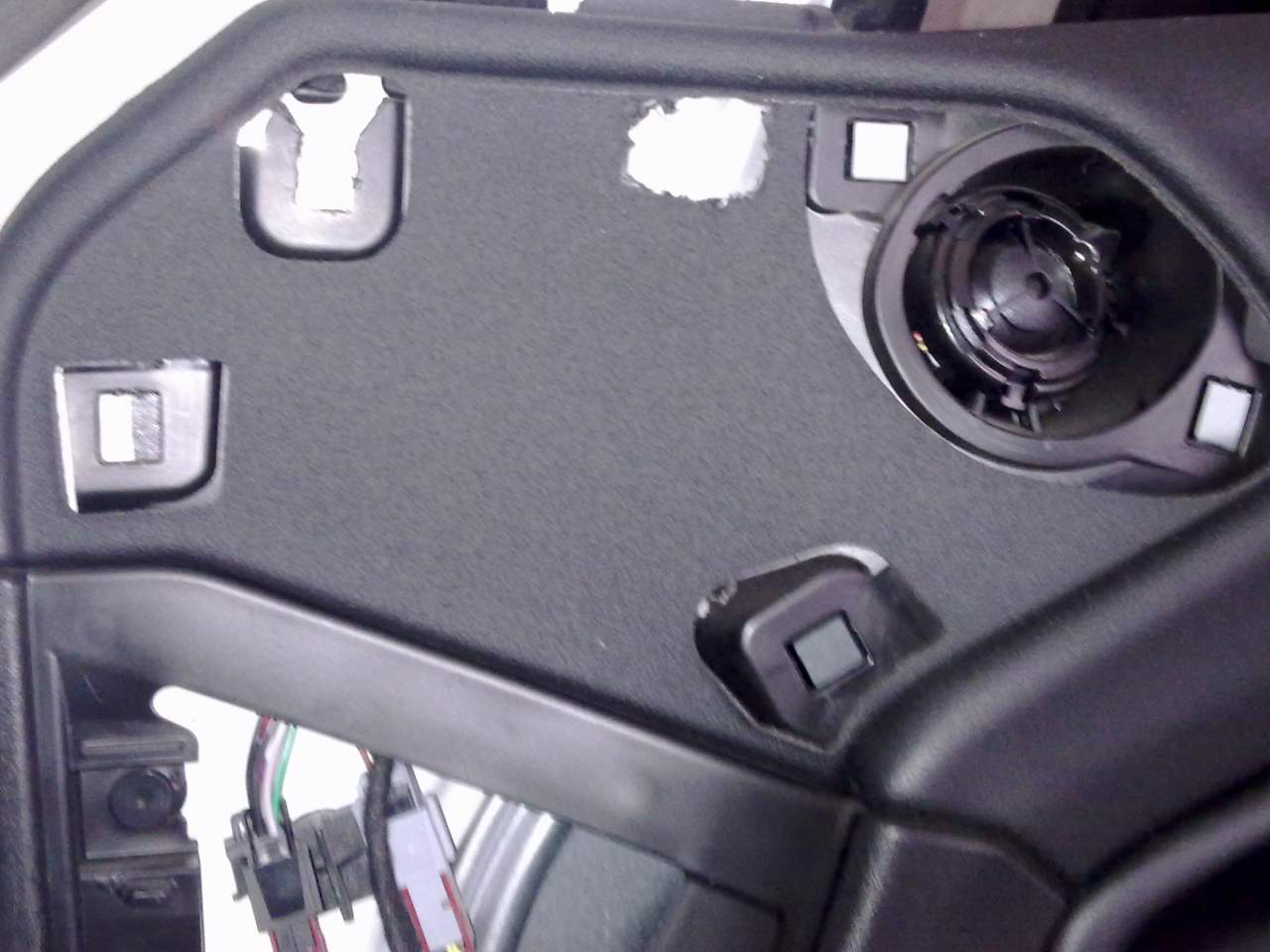

Veniamo a noi:
Visualizza allegato 89674Visualizza allegato 89675Visualizza allegato 89676Visualizza allegato 89673

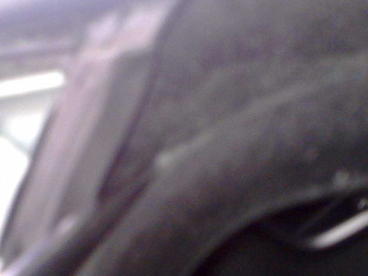

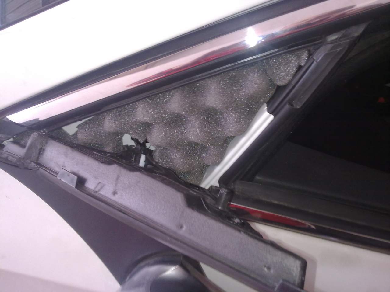

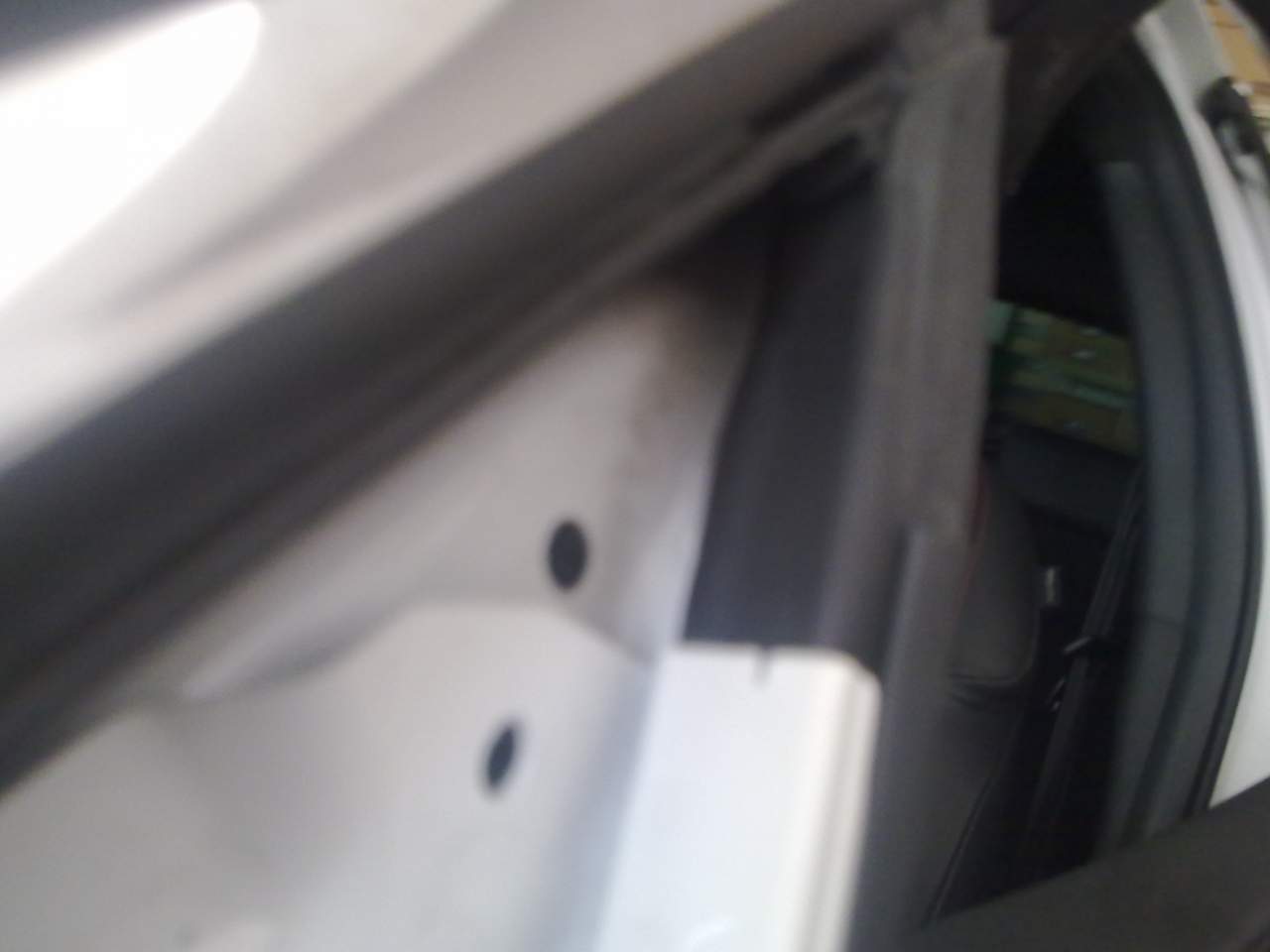

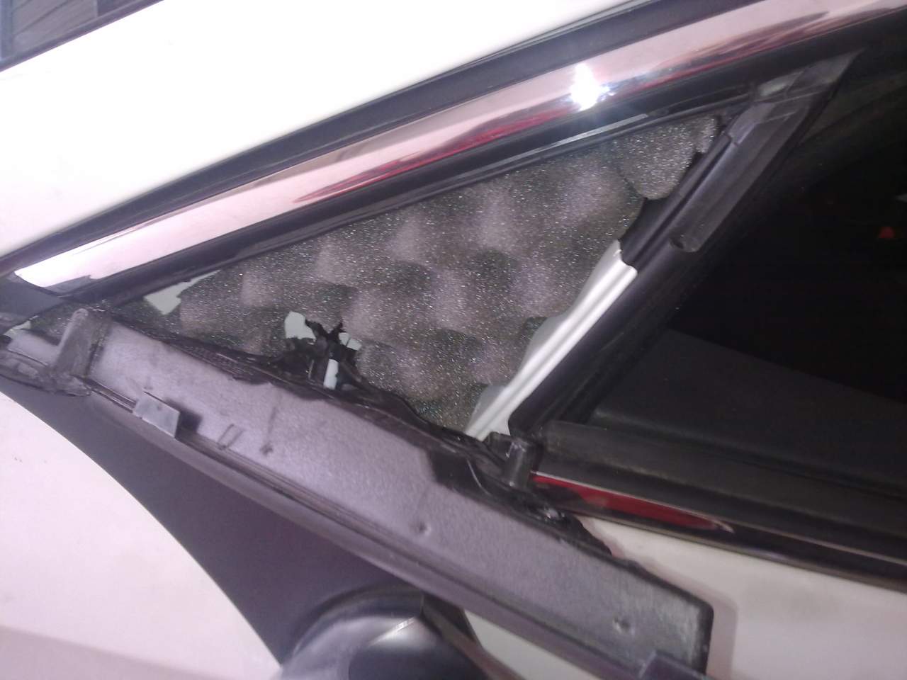

Visualizza allegato 89663Visualizza allegato 89662

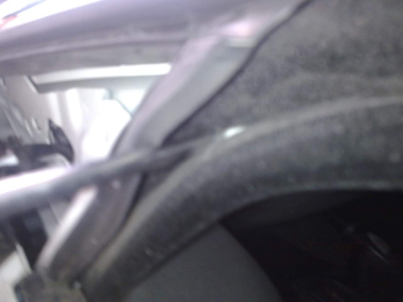

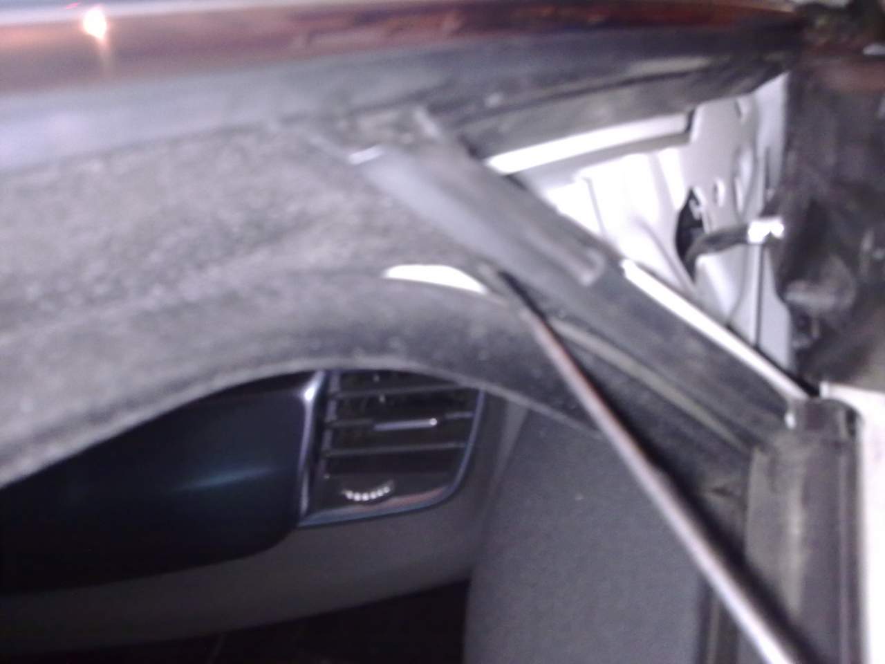

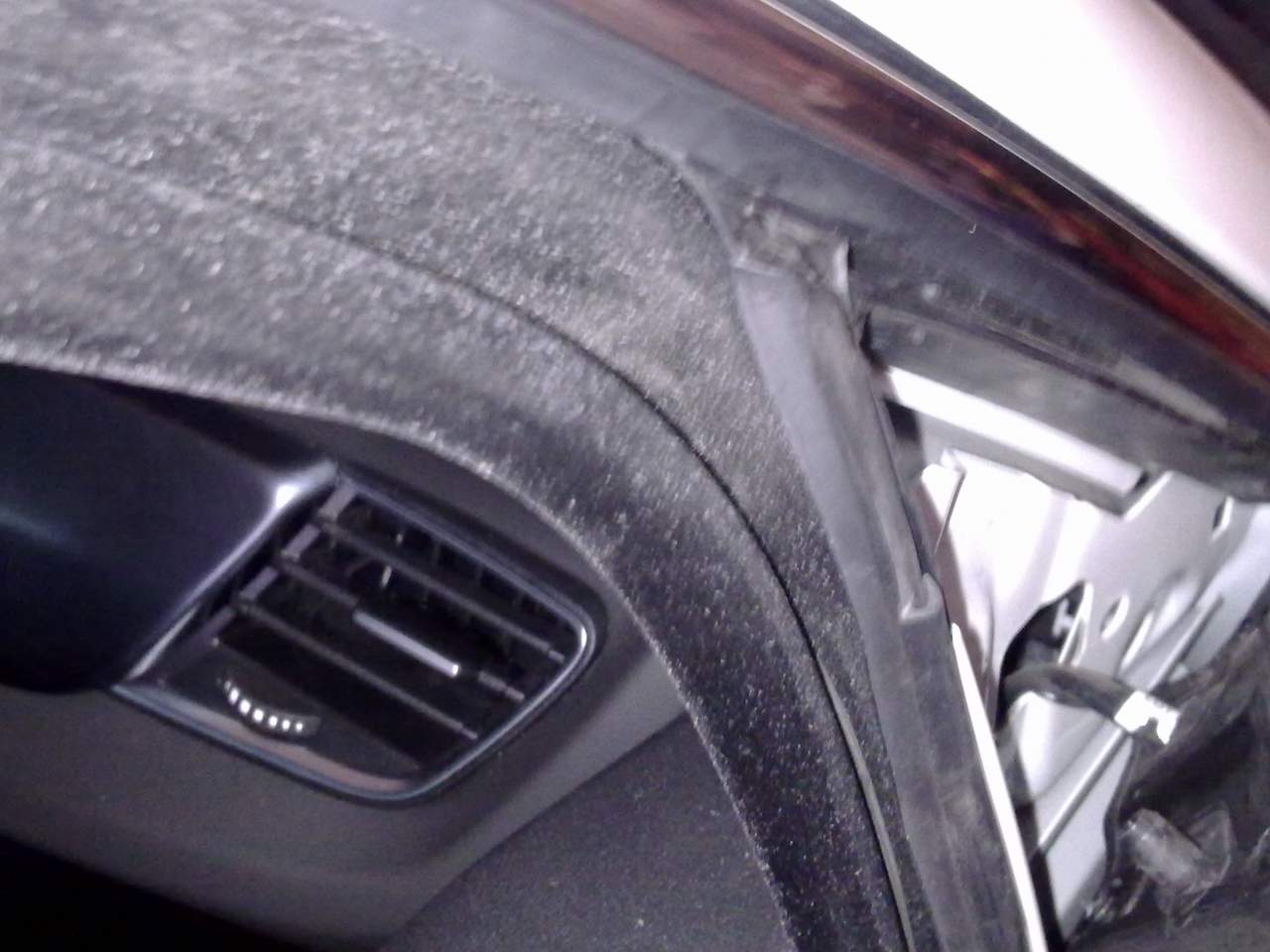

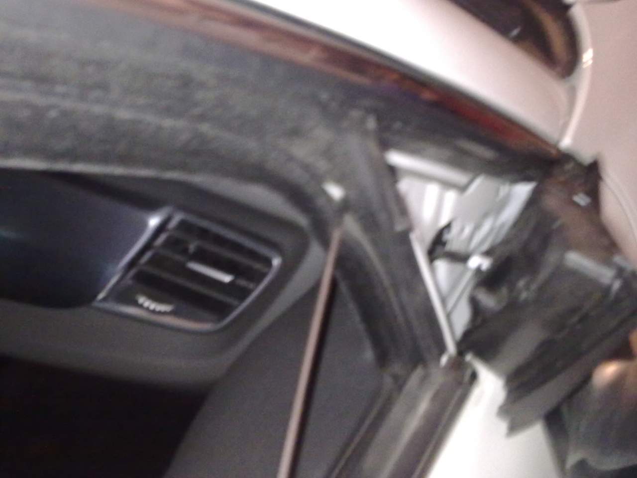

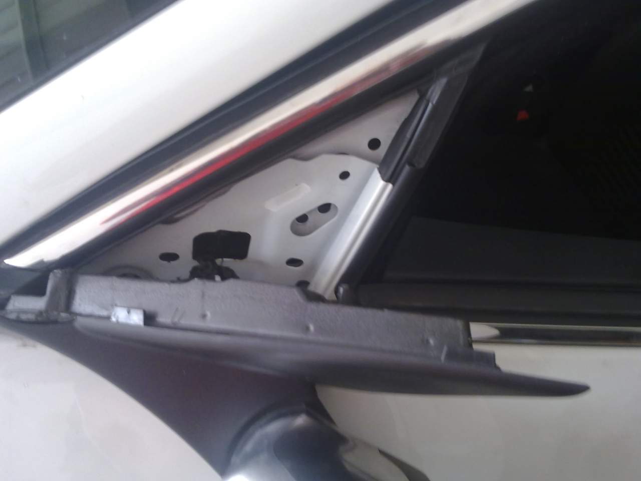

Visualizza allegato 89664 e vi spiego come dove e perchè ahahahah

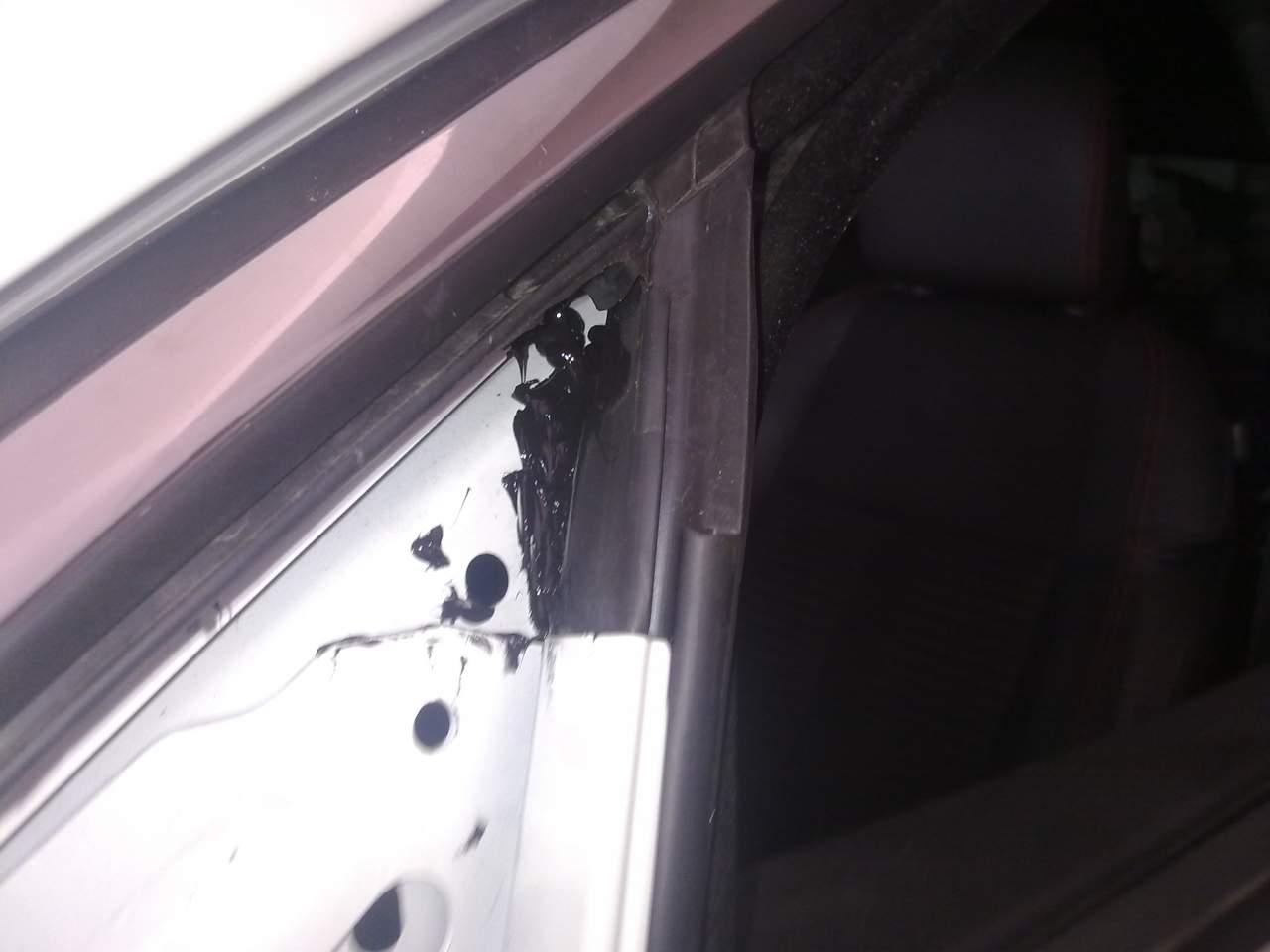

Visualizza allegato 89679

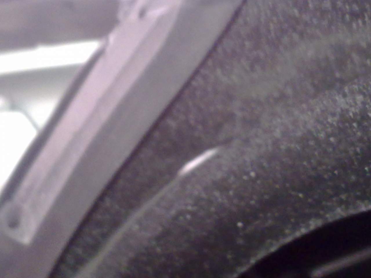

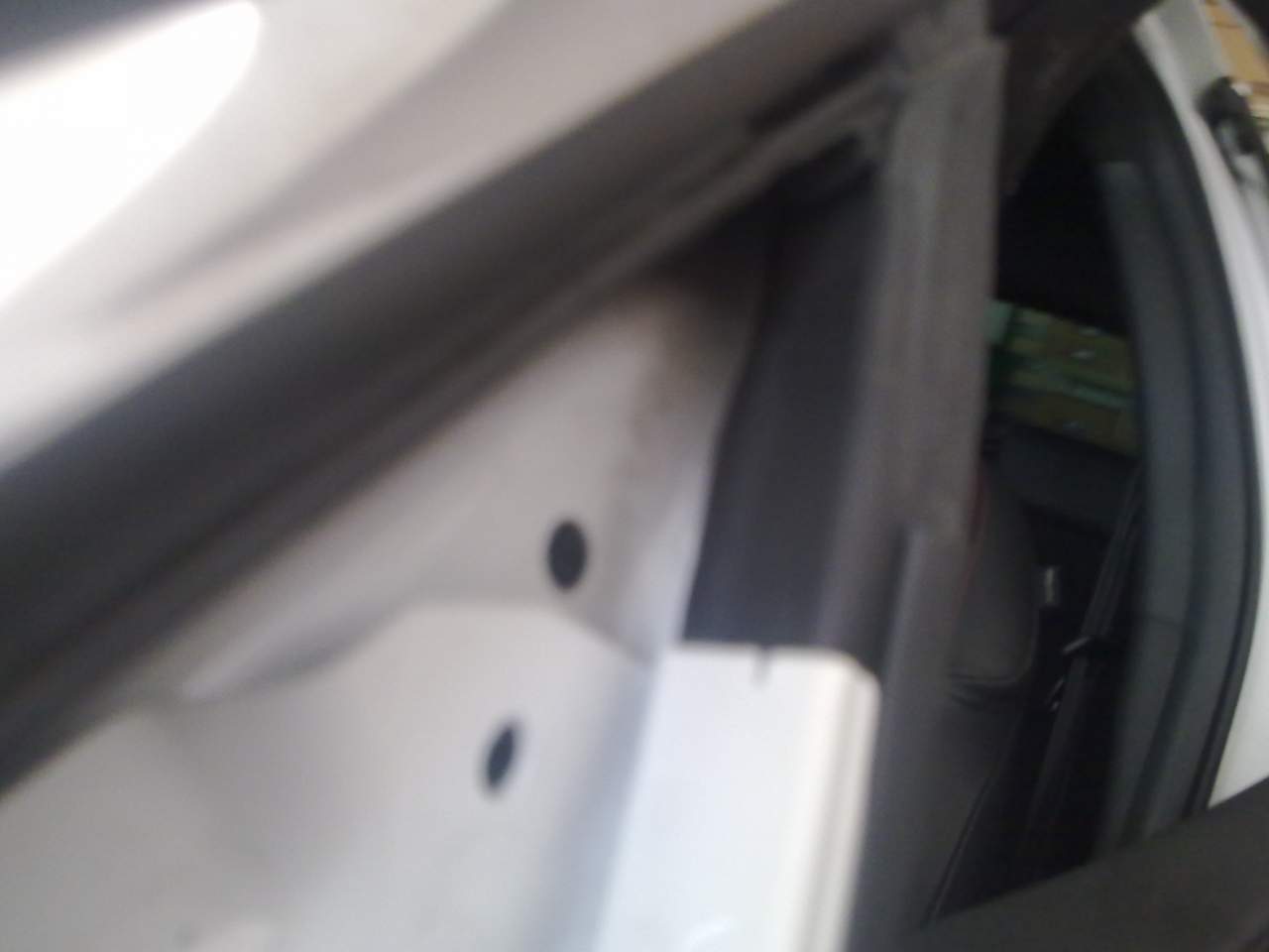

Visualizza allegato 89678Visualizza allegato 89661Visualizza allegato 89677Visualizza allegato 89659Visualizza allegato 89660
Visualizza allegato 89665Visualizza allegato 89666

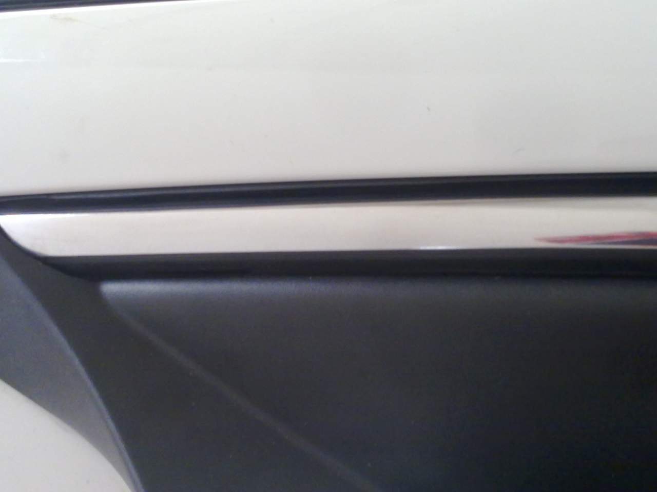

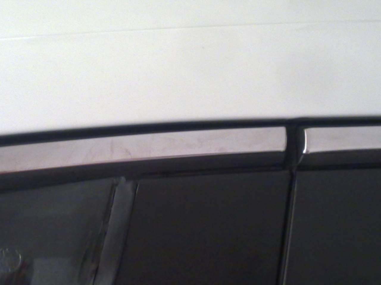

Visualizza allegato 89667Visualizza allegato 89668Visualizza allegato 89669Visualizza allegato 89670Visualizza allegato 89671Visualizza allegato 89672Visualizza allegato 89683Visualizza allegato 89682
