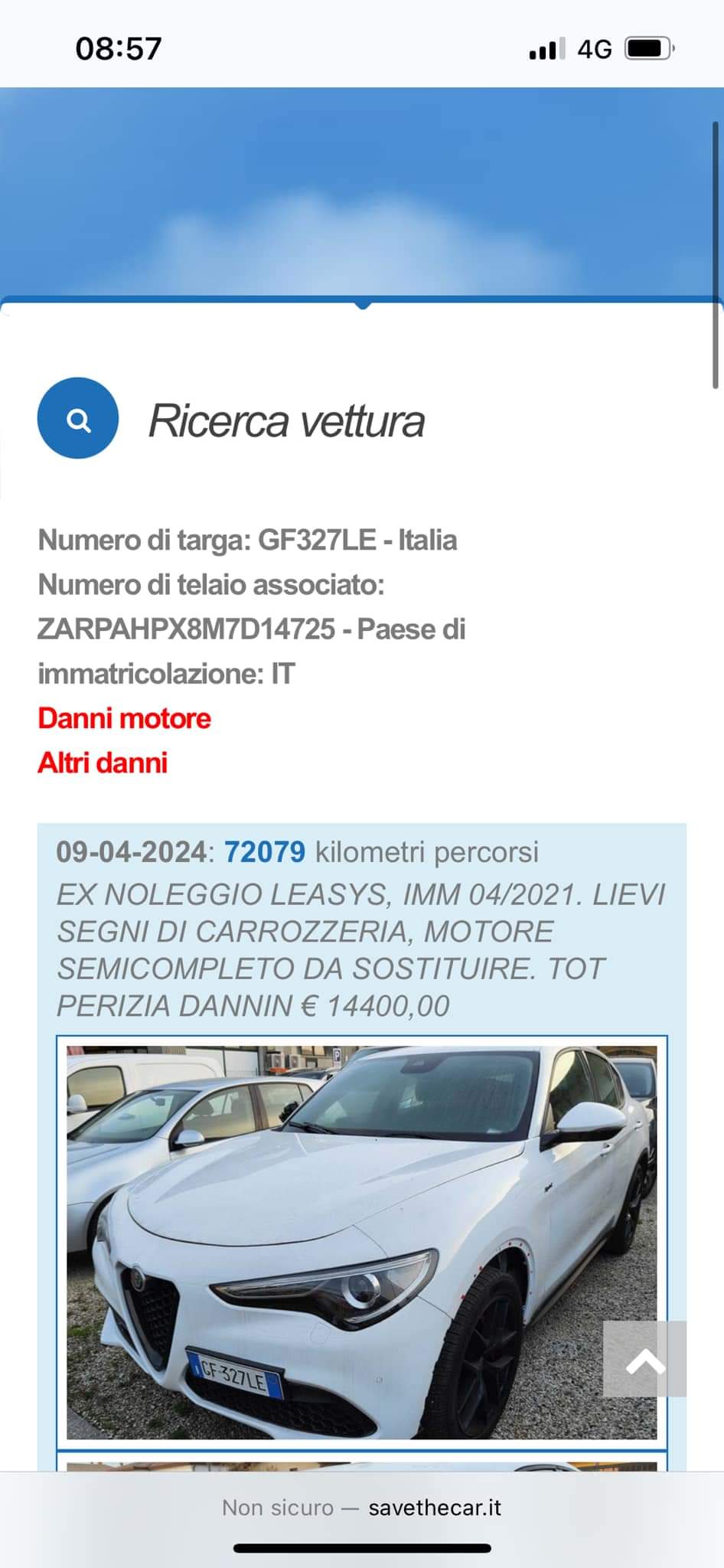

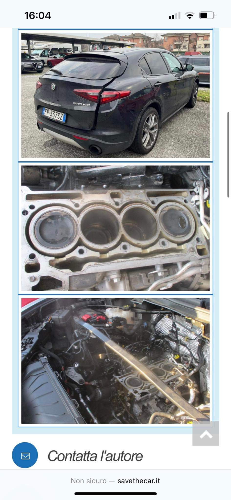

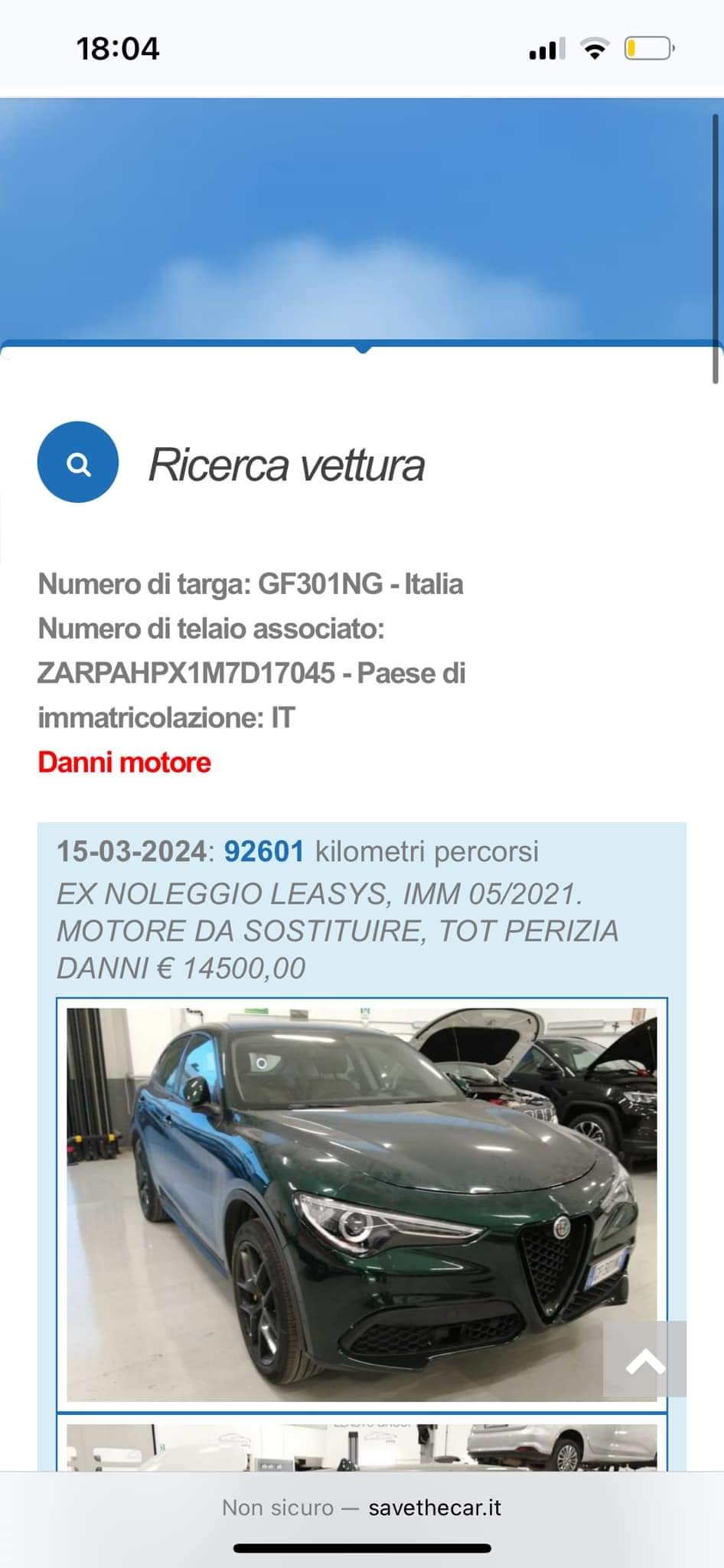

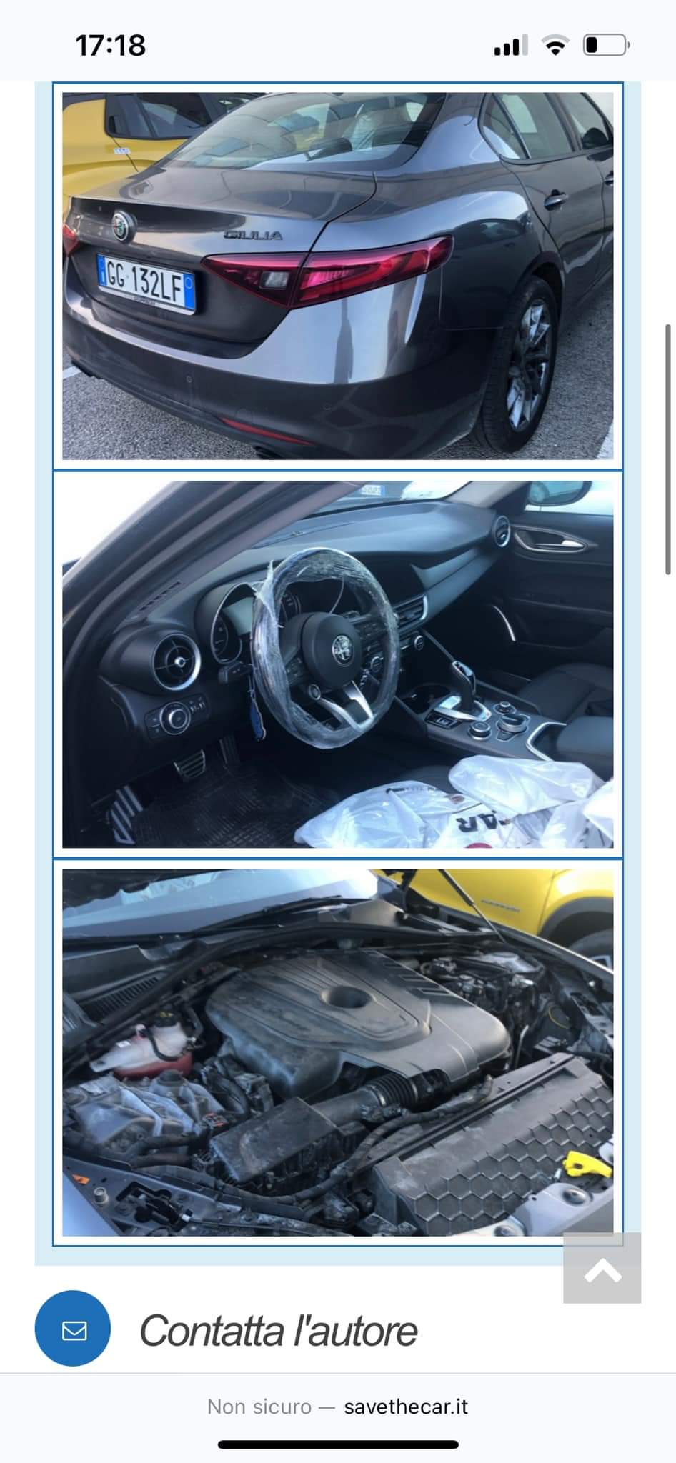

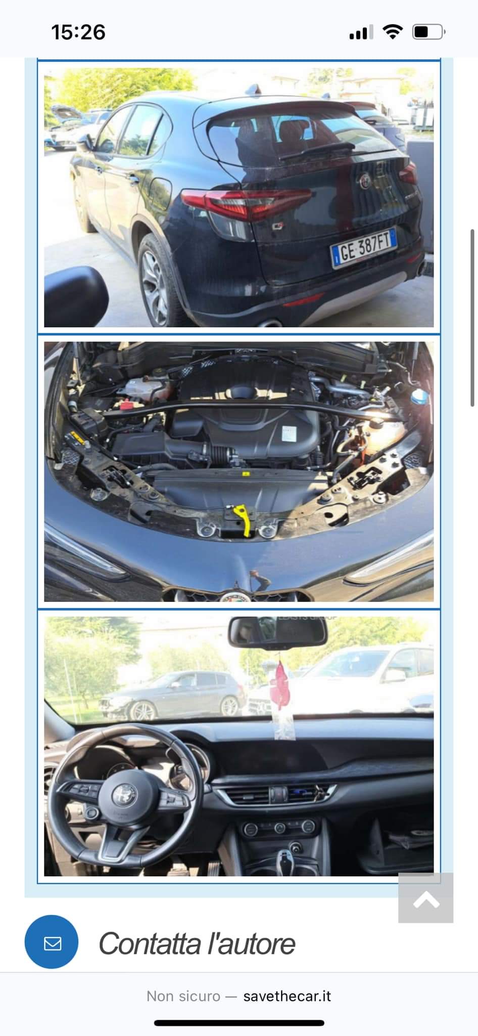

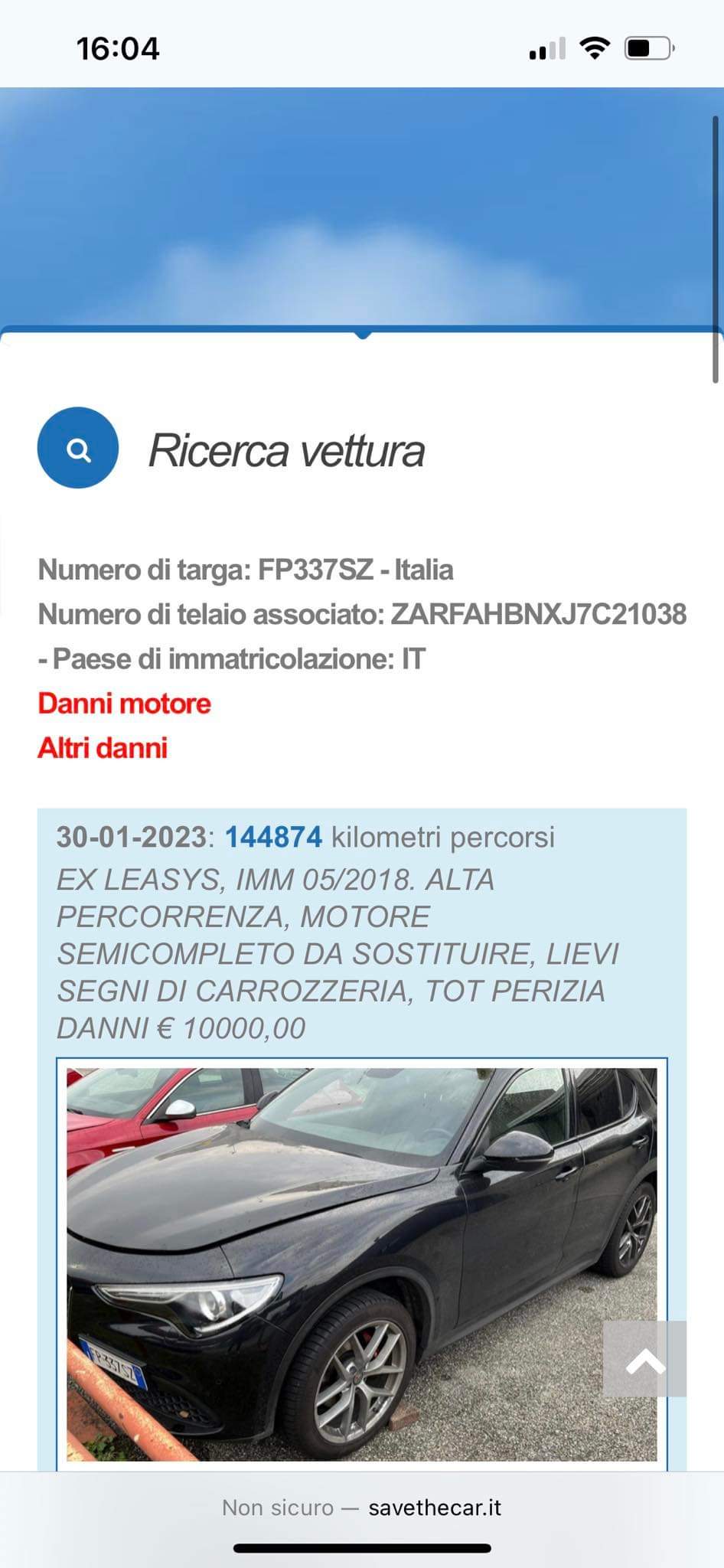

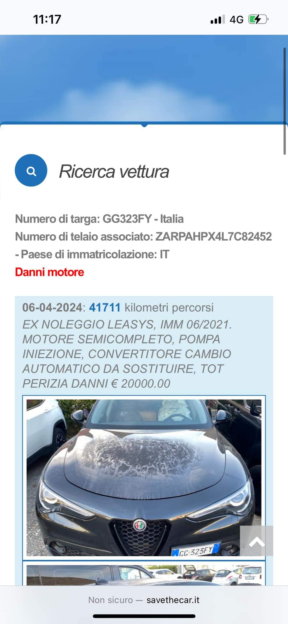

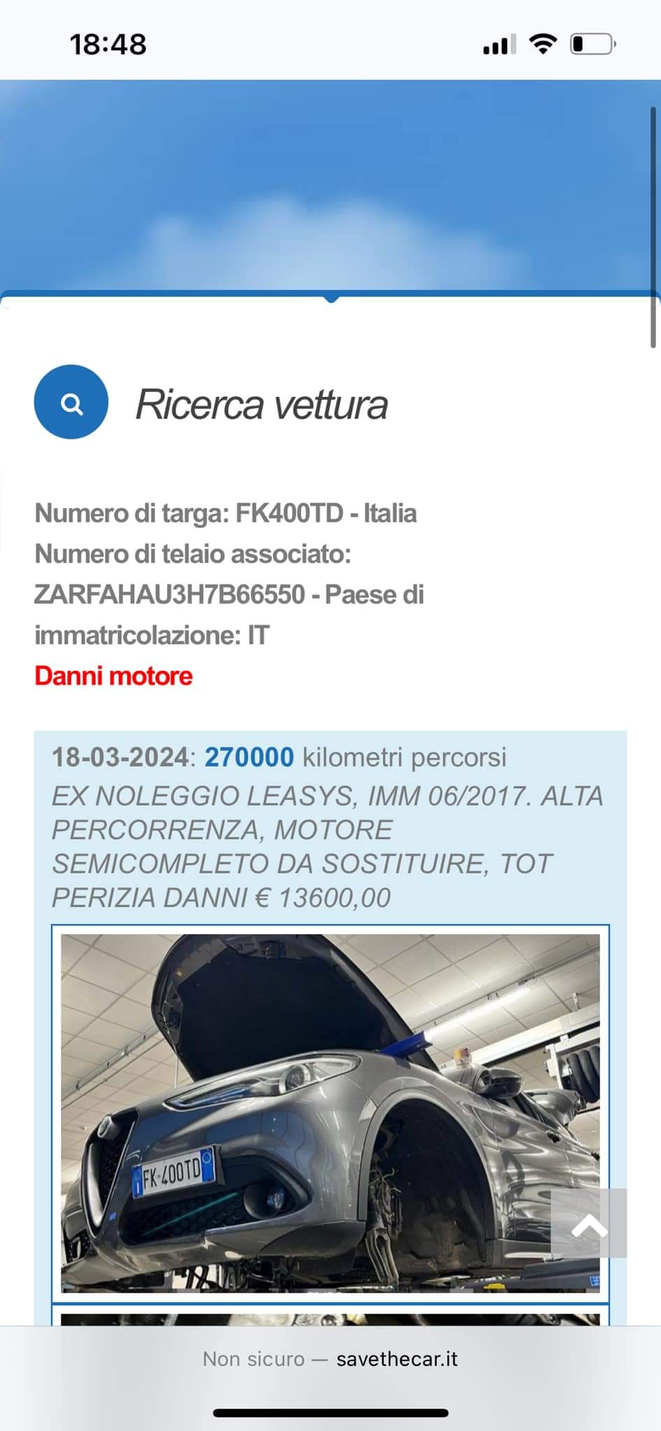

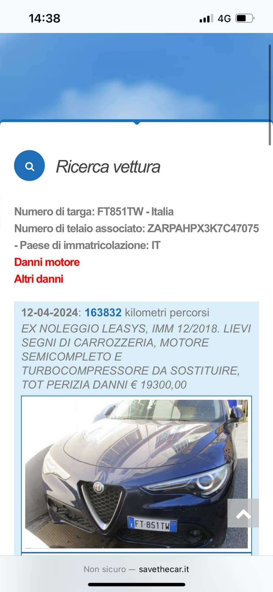

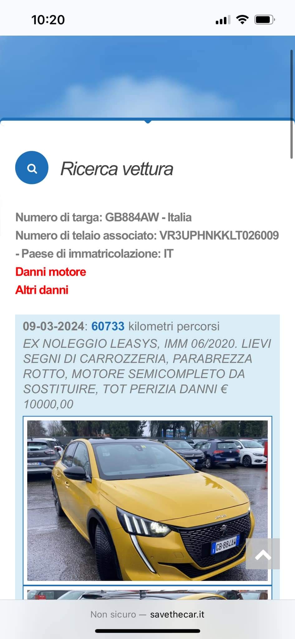

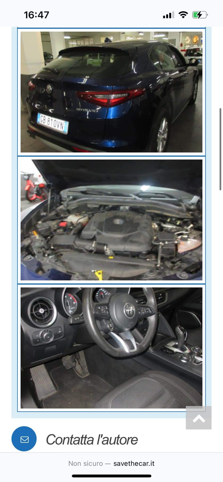

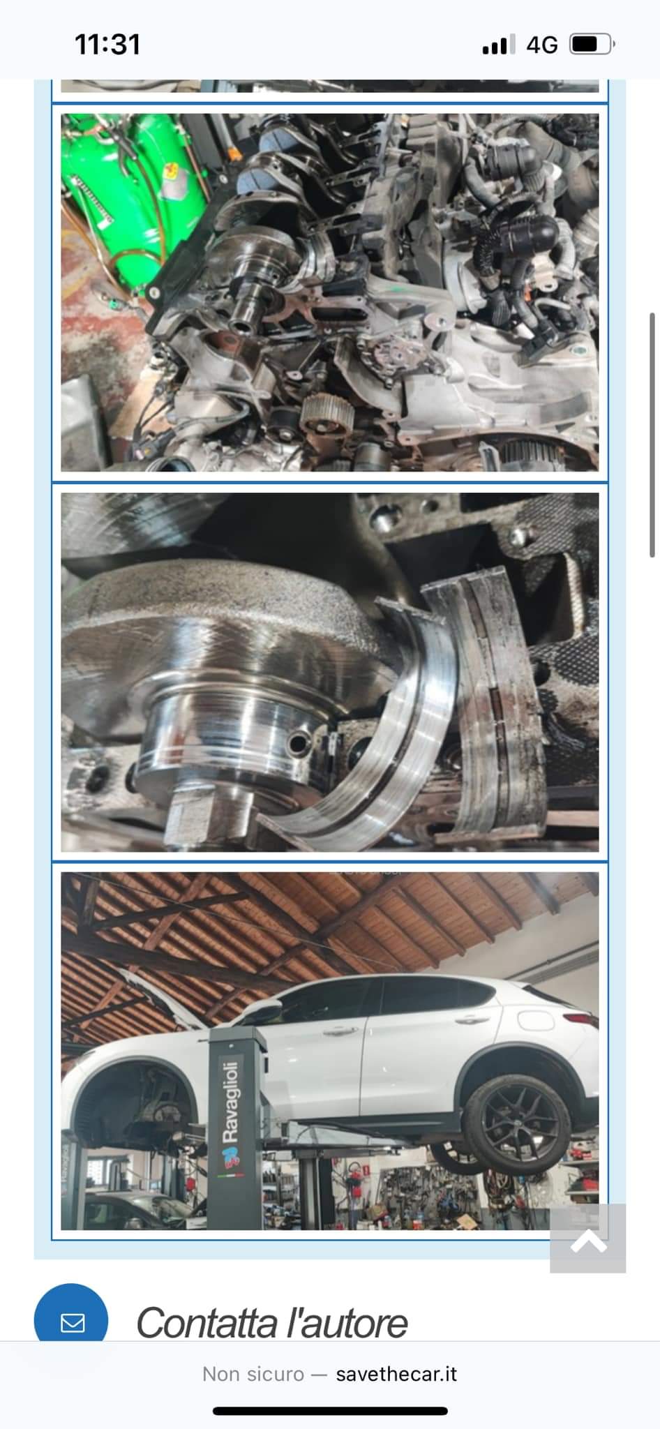

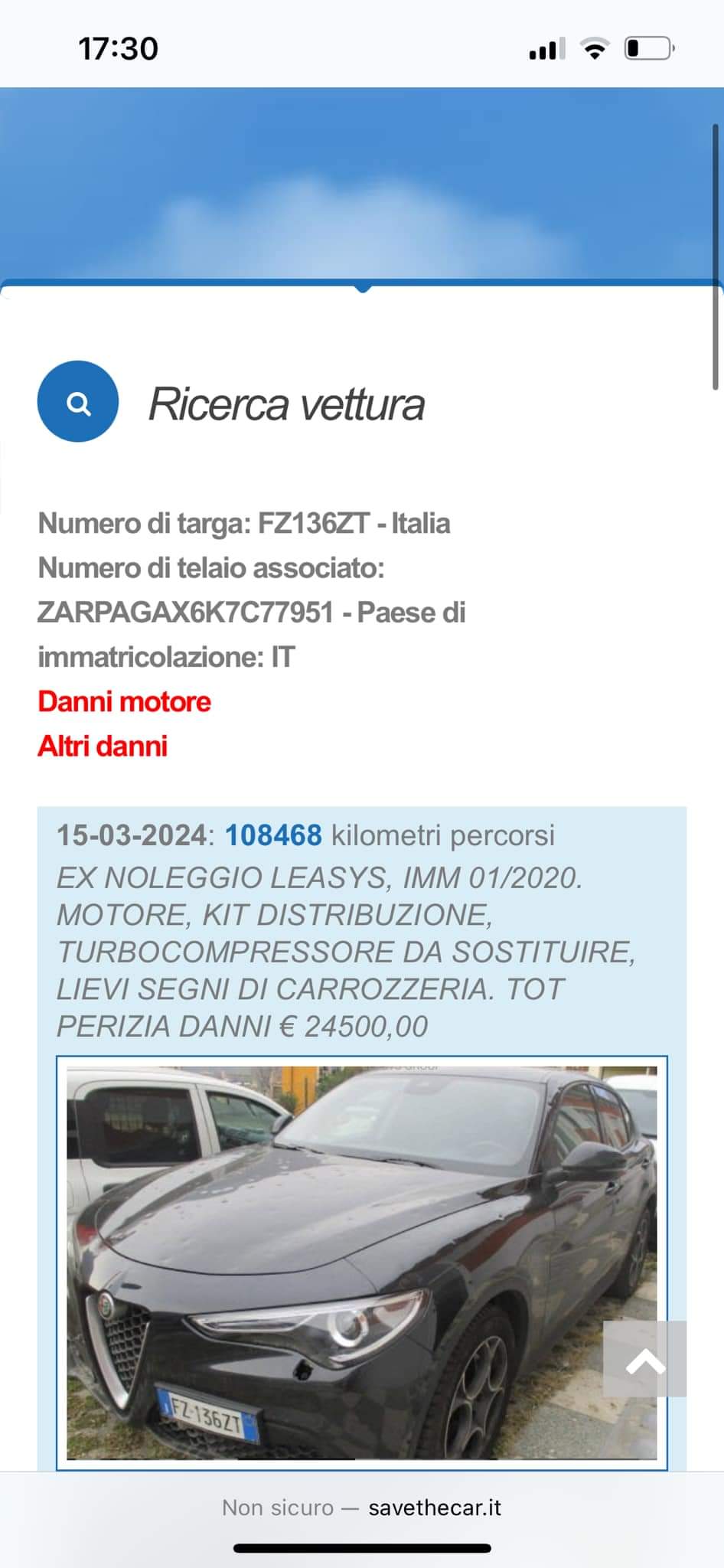

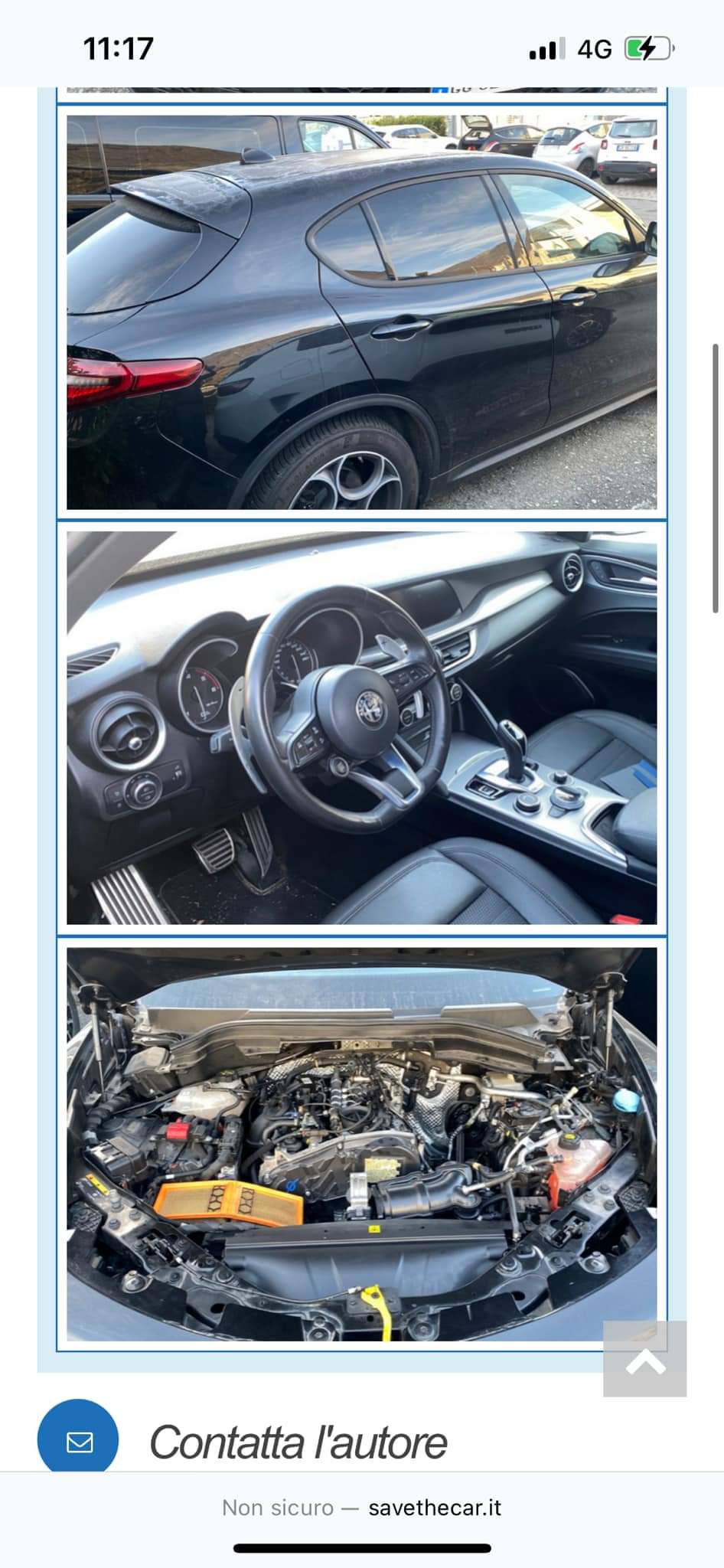

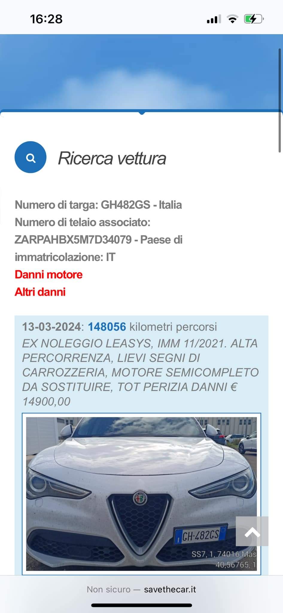

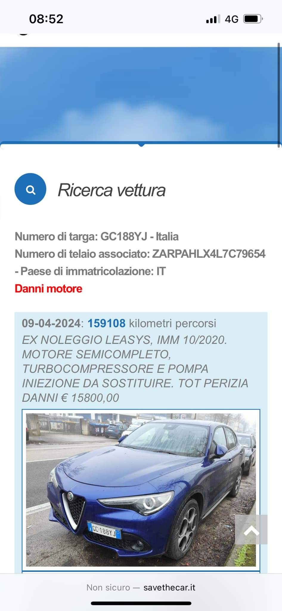

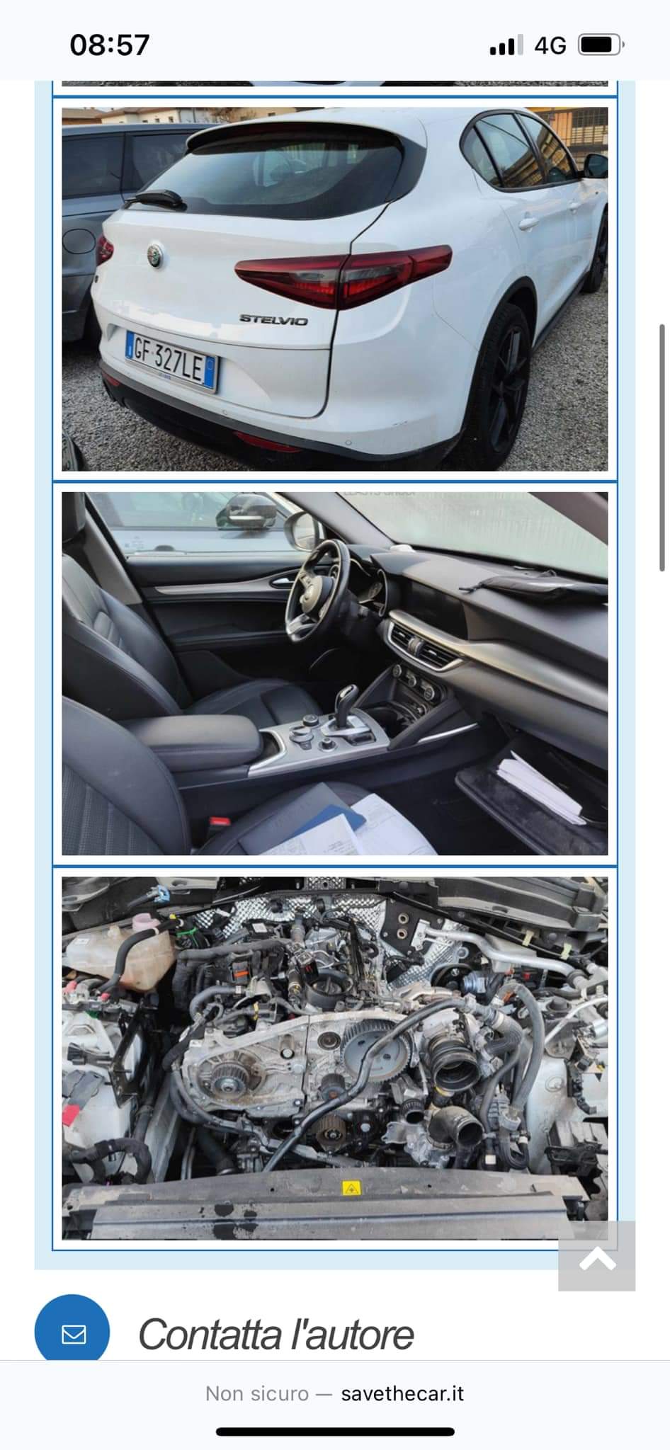

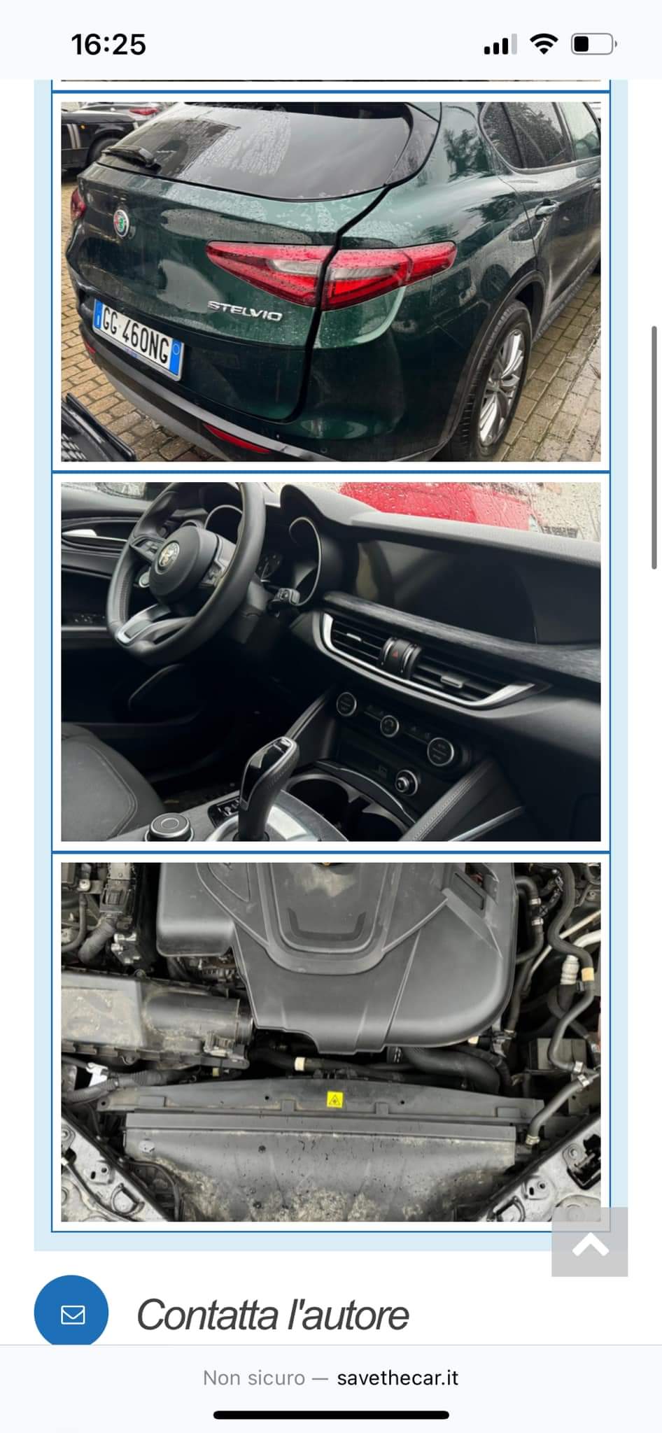

La cosa strana è che qui parliamo di un bel numero di persone con questo problema, quindi la mia domanda è alfa sa di questo problema ? Da quello che ho capito molti parlano di problemi a gli scambiatori o egr è possibile questa cosa ?

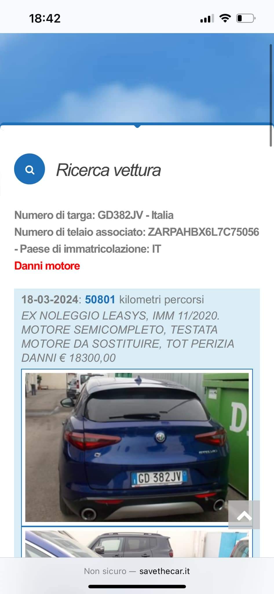

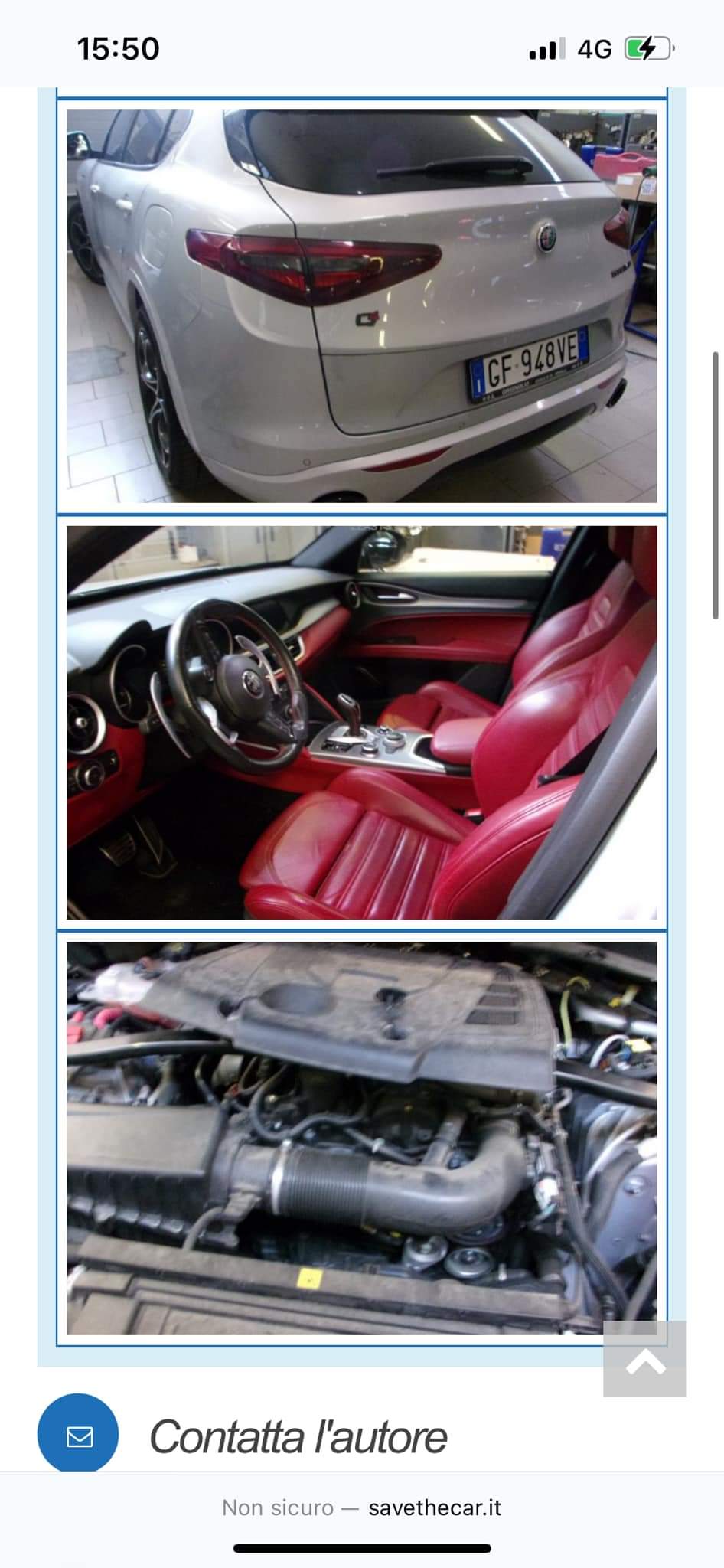

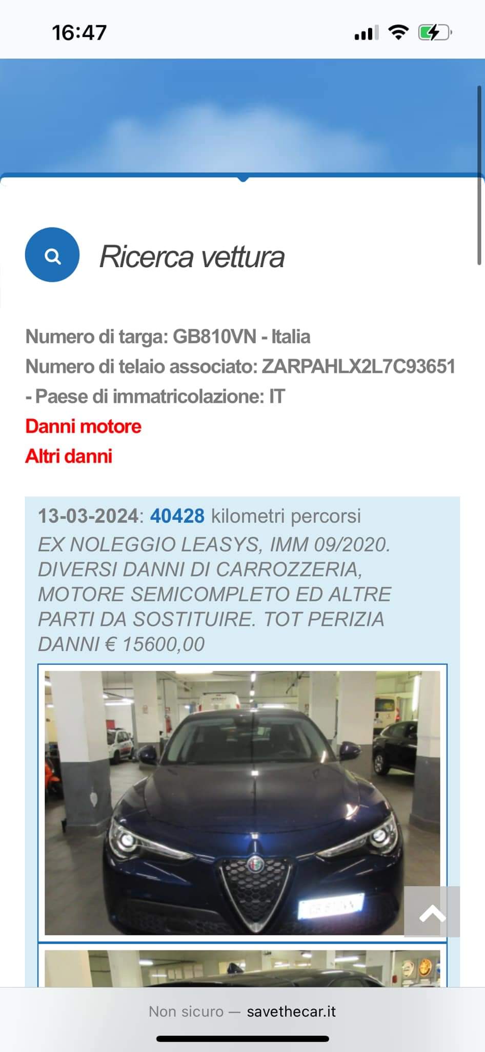

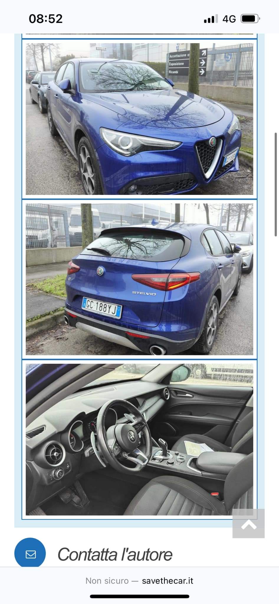

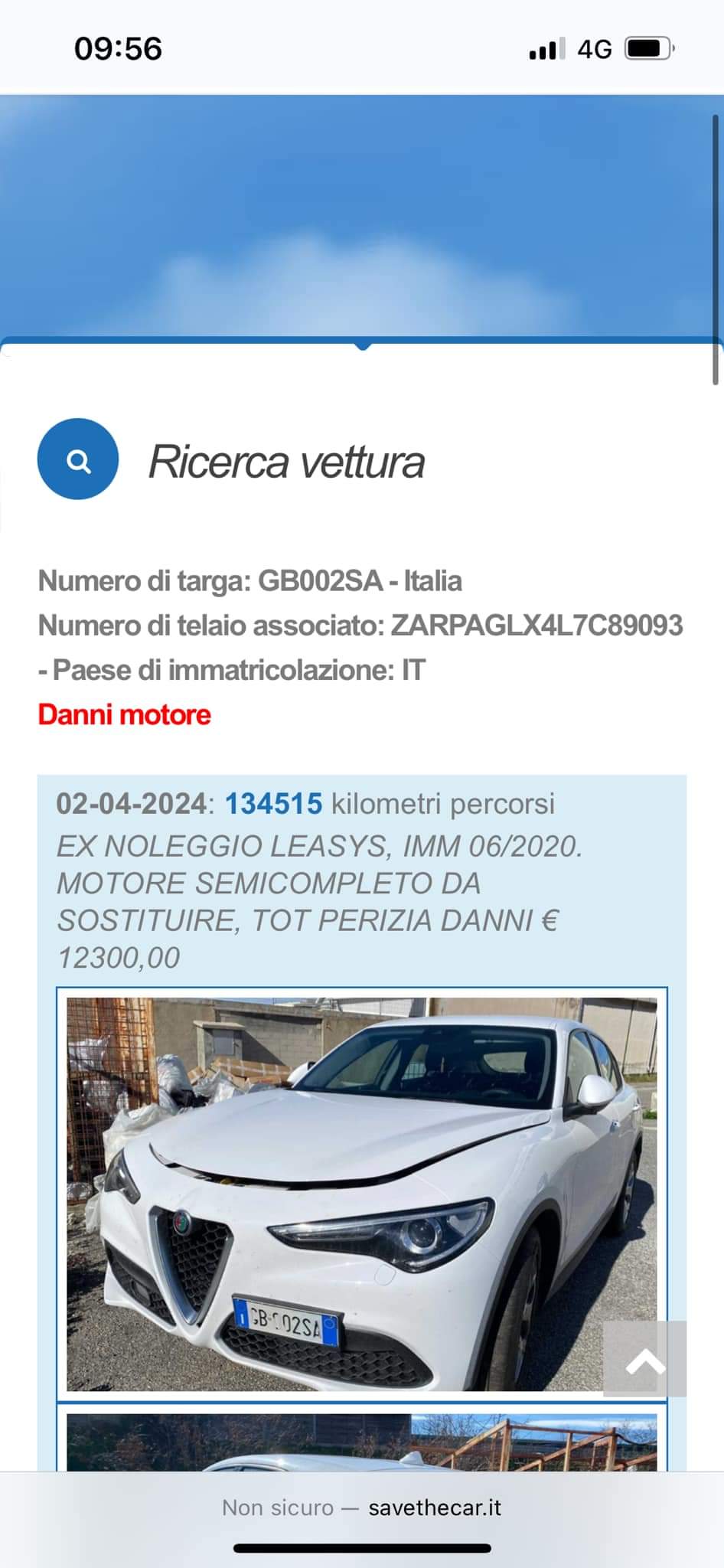

#26

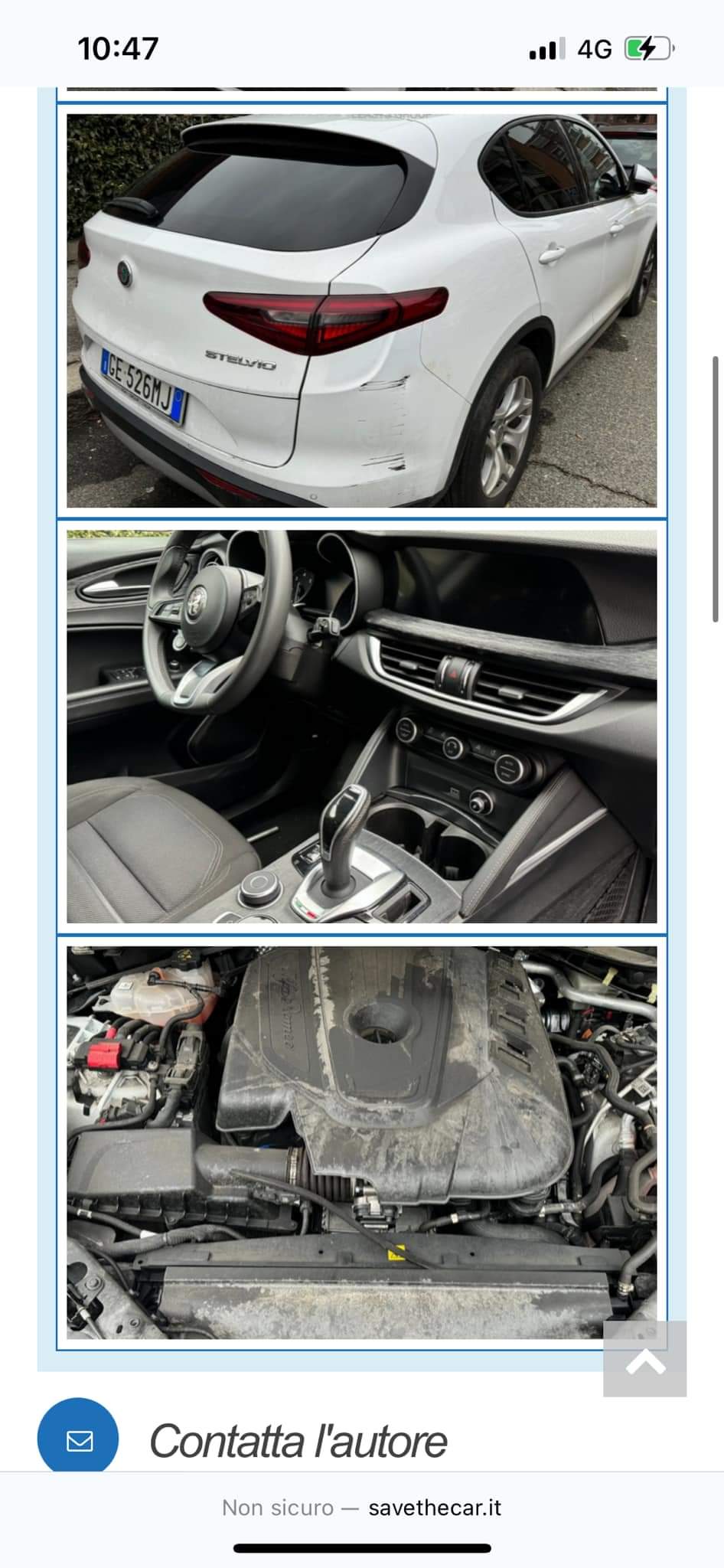

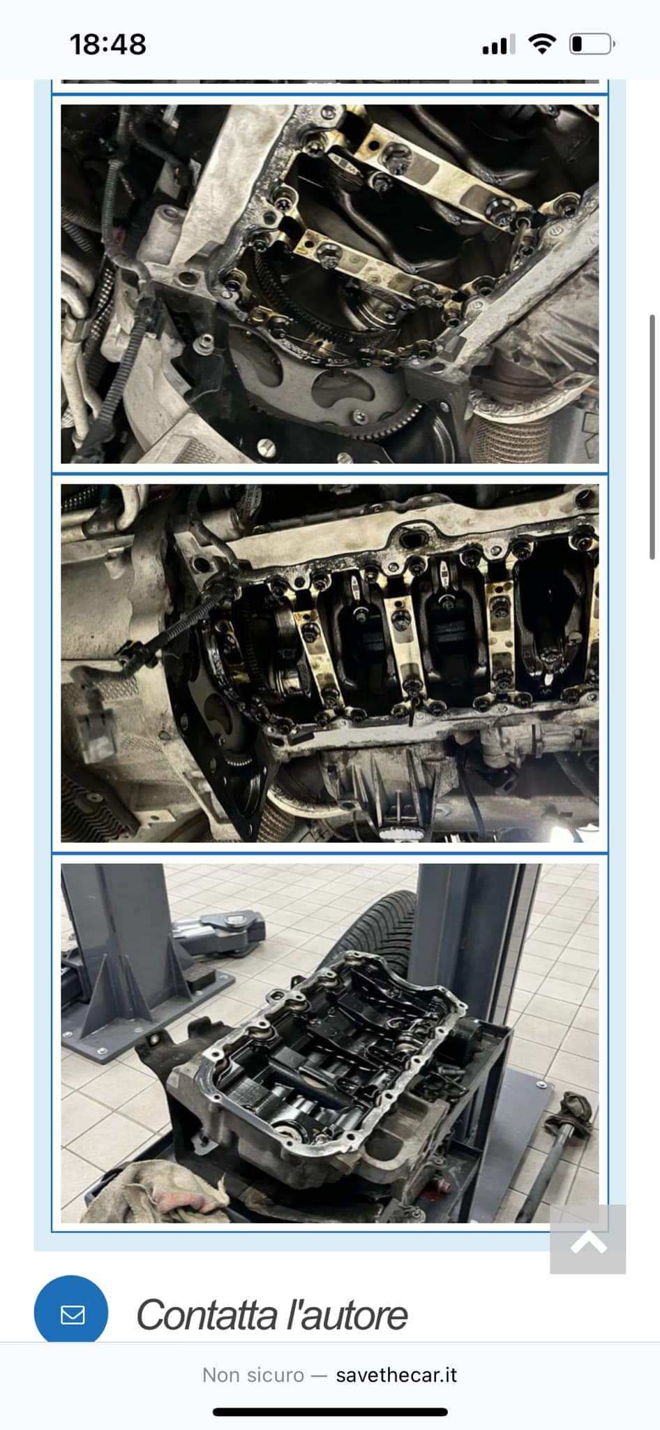

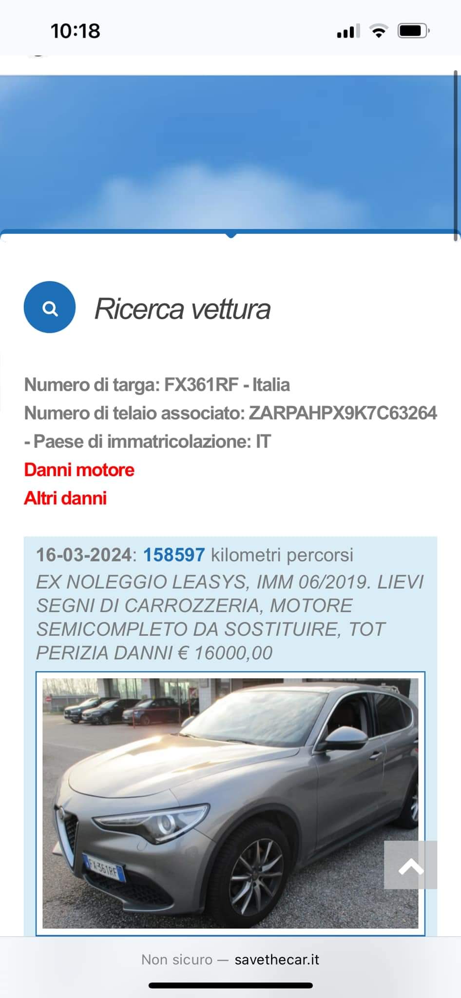

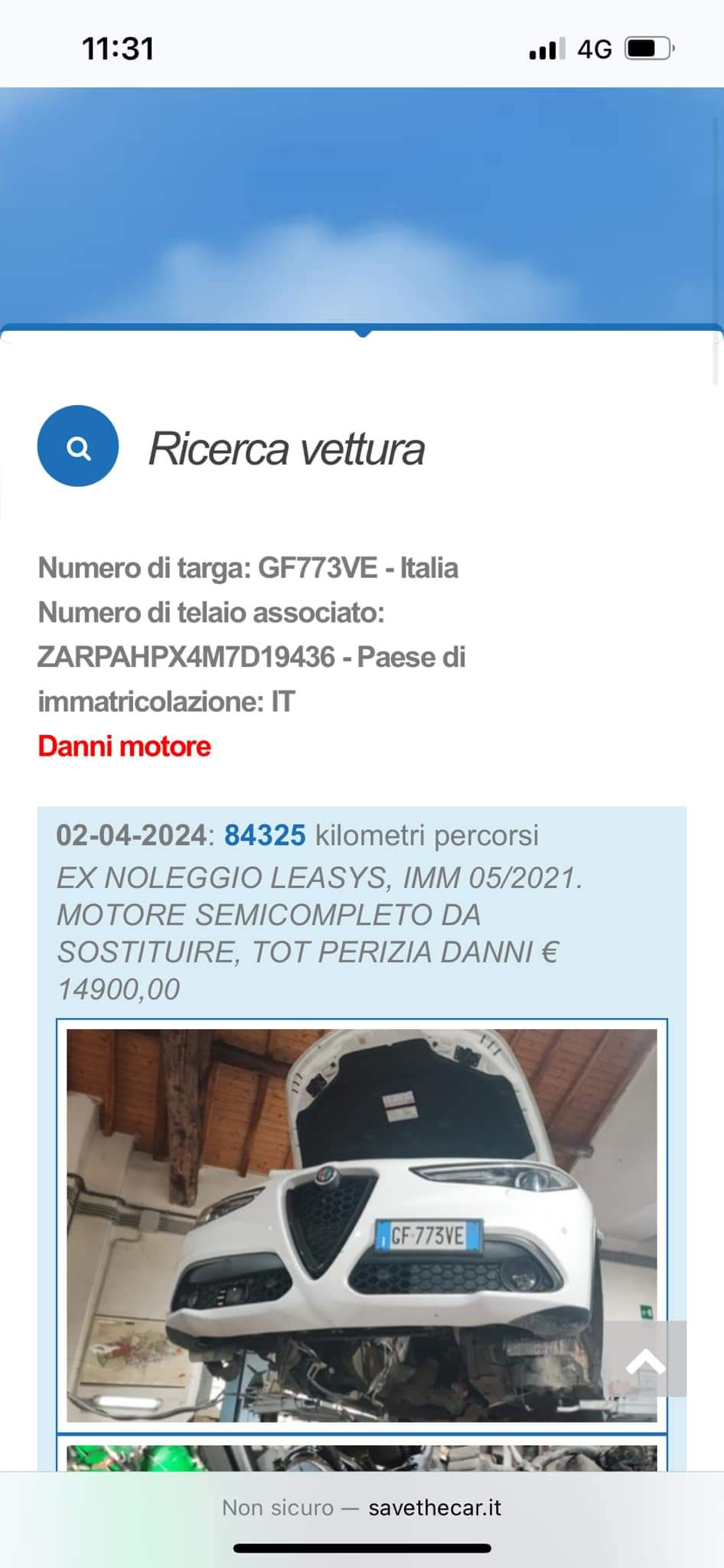

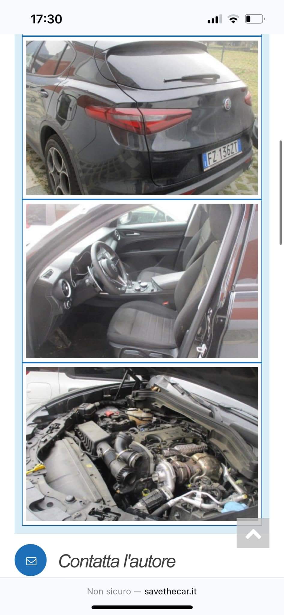

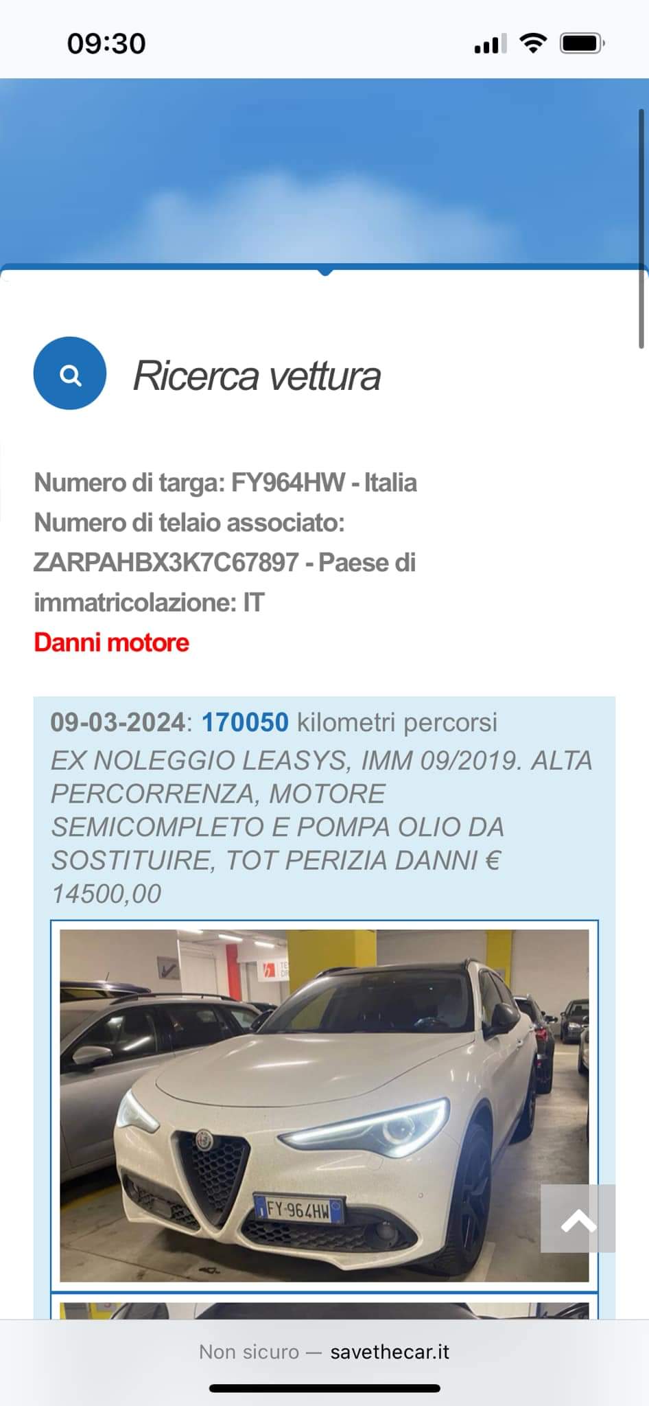

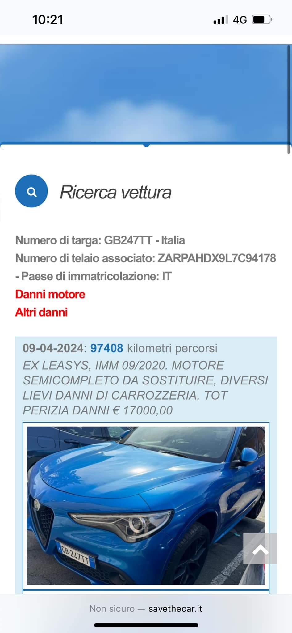

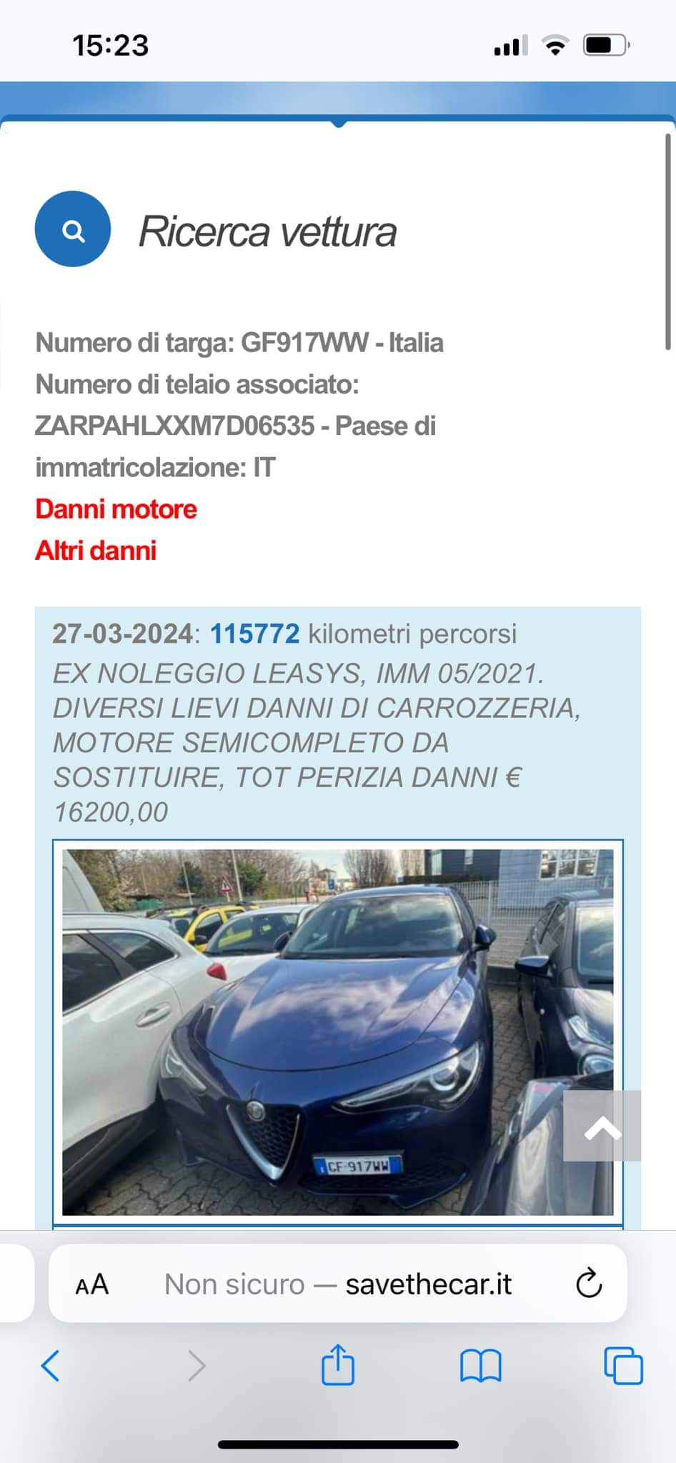

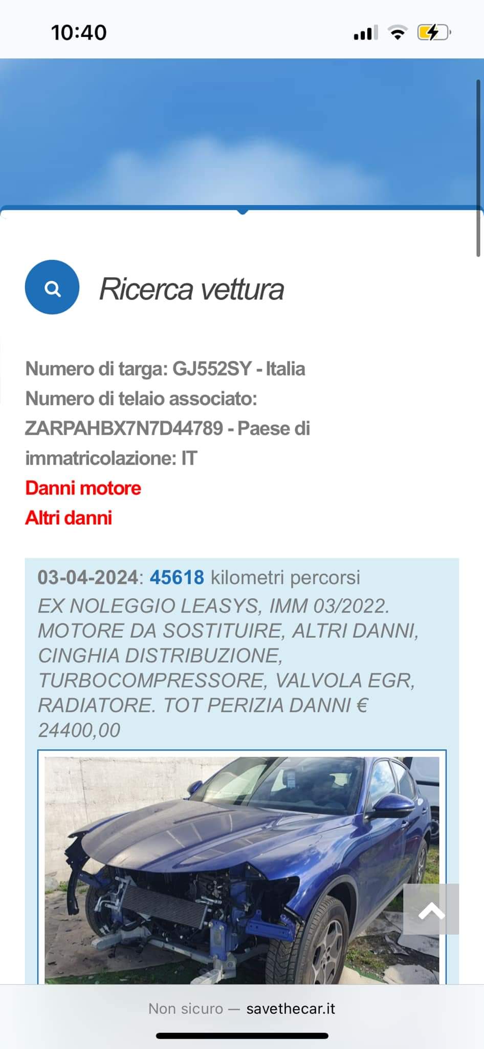

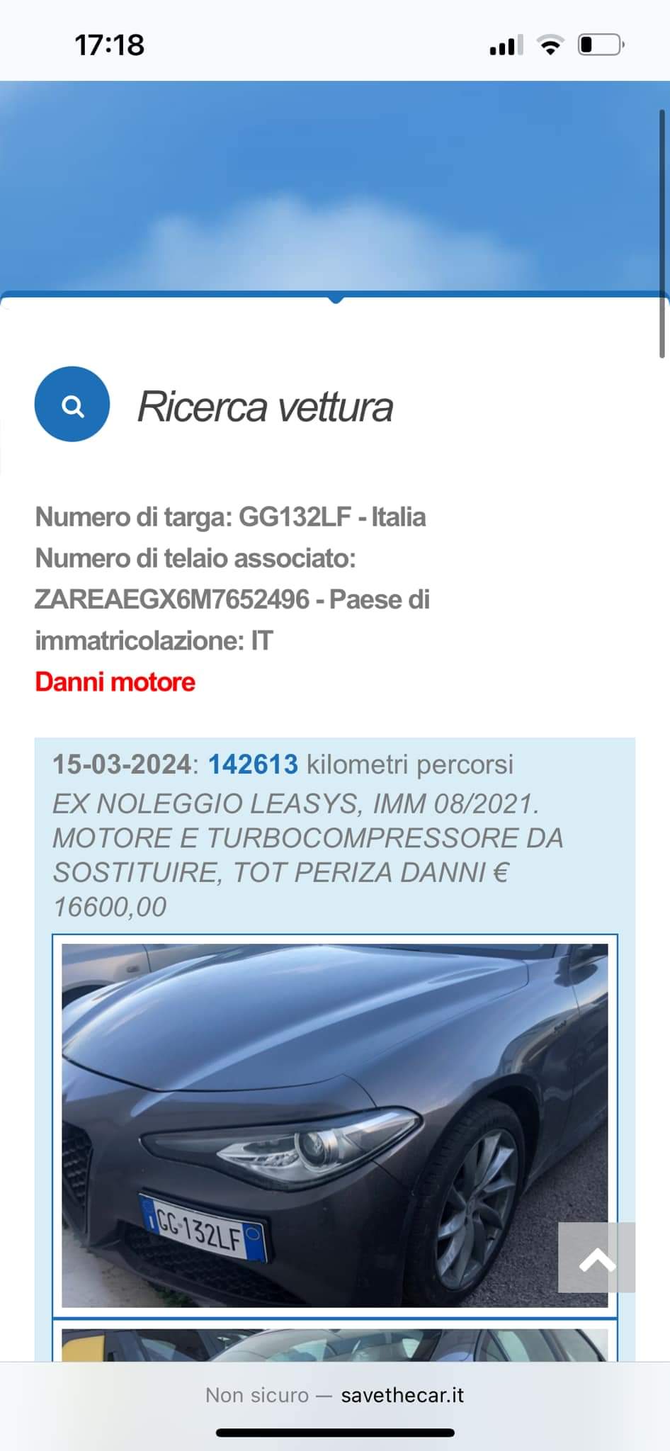

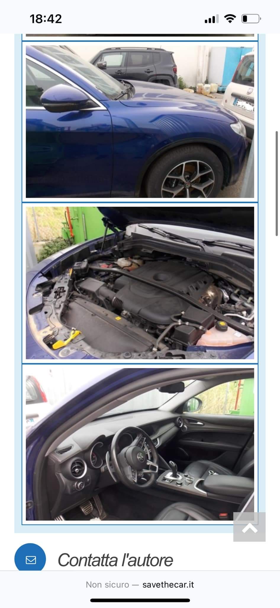

Certo che lo sanno in stellantis ma se ne strafottono allegramente!
    102.6 KB · Visualizzazioni: 149
