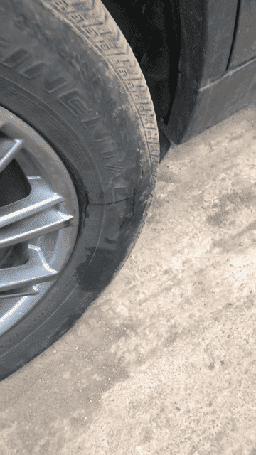

dalla foto allegata nuovamente sotto, io vedo una gomma forata o tagliata, e mi spiace se non giustifico un mozzo, fusello e braccio piegati
