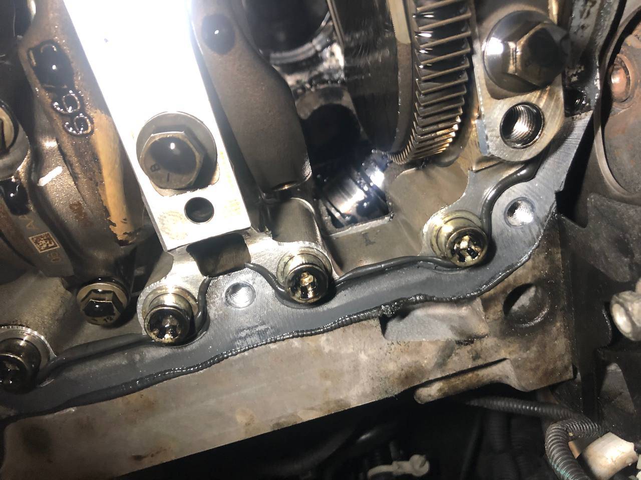

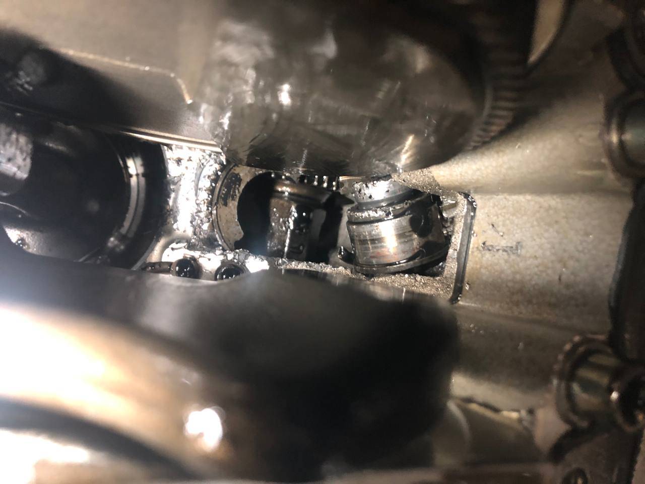

Seniori! Sono un nuovo visitatore del tuo forum. Vivo in Slovenia. Ho una Stelvio 2.2 diesel. Ho avuto lo stesso problema del signor dottore. In realtà è così che ho trovato il tuo forum. È interessante come è finita la storia del signor Paolo Ciancio e se l’Alfa Romeo lo ha aiutato. In allegato il video del mio motore. Scusate per il mio italiano :)
