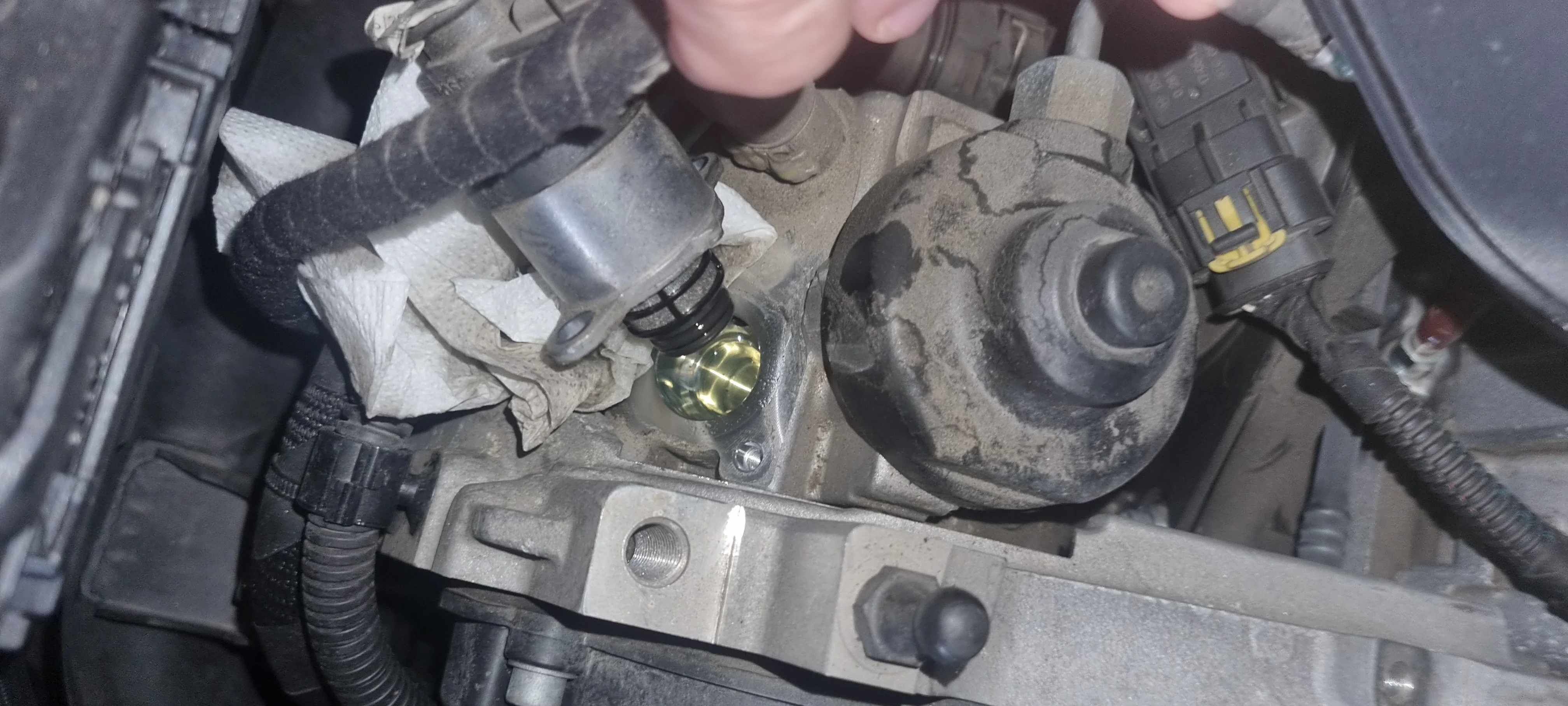

Vabbè scusate non sapevo dove si trovava il filtrino, comunque oggi ho smontato ed è tutto pulito, non c'è limatura. Vedasi foto.
Ho 136000 km. A questo punto ai 200k metto in preventivo di far fare la revisione pompa CP4. Peraltro mio cugino lavora proprio in un centro specializzato in revisione pompe, quindi me lo farà lui. Nel frattempo filtro gasolio UFI ogni 30K come già ho fatto e gasolio Eni premium o comunque di qualità.
Filtro ogni 30k...? Va fatto ogni tagliando
secondo me dovresti farla prima. Prendi spunto quando devi fare la distribuzione
