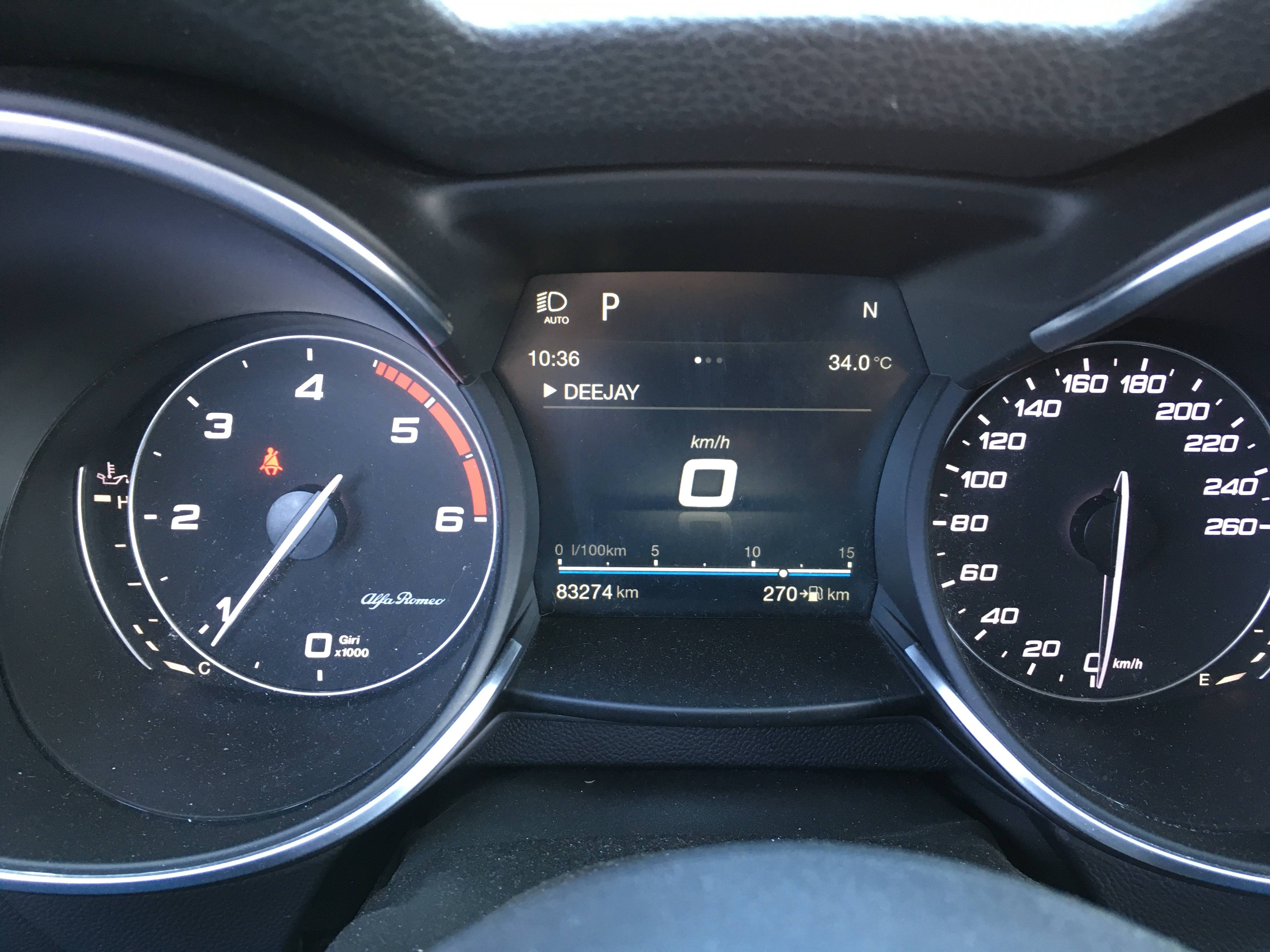

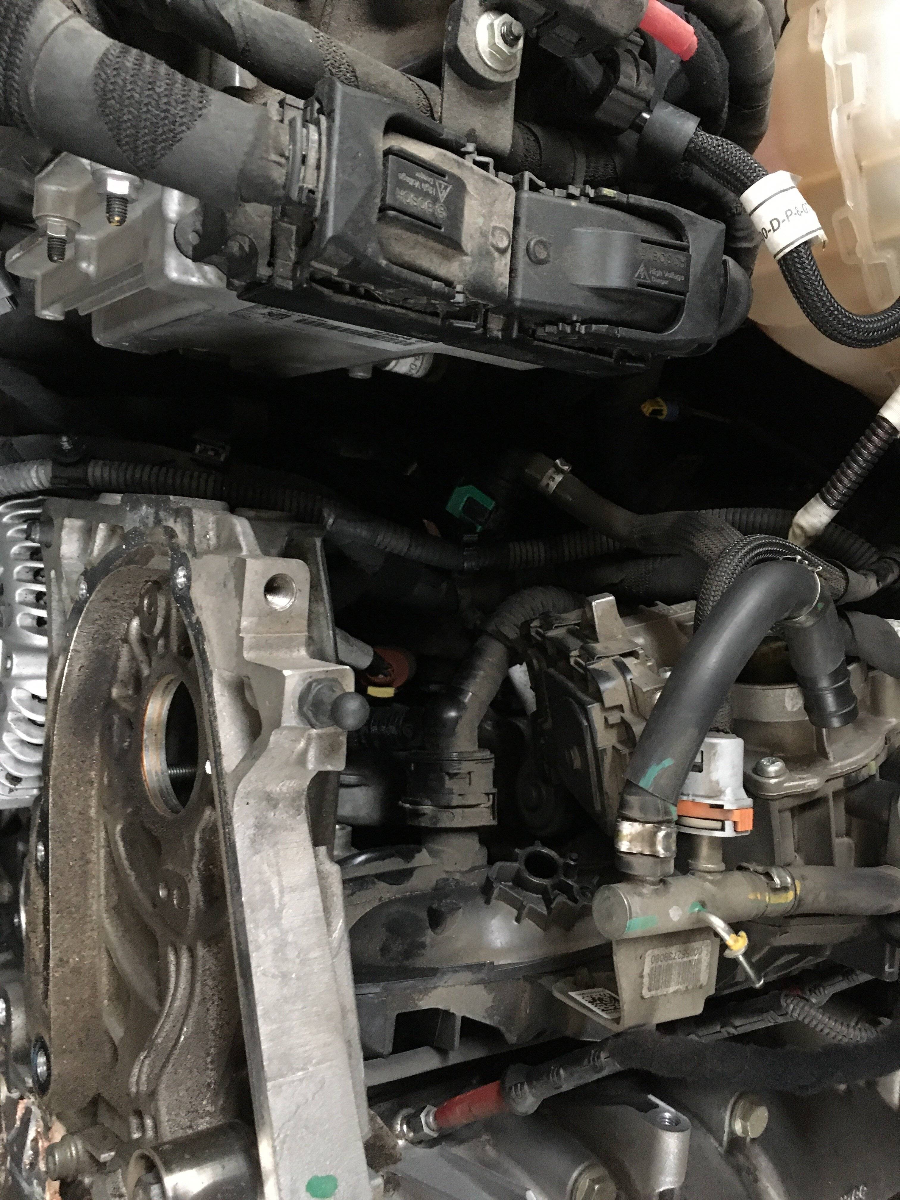

E normale questi prezzi per sostituire la cp4 Audi e bmw spendi uguale.. il lavoro e lungo e laborioso e i prezzi come hai visto costano parecchio… le cp4 mediamente a 150/200 mila km si rompono.. ne ho fatto uno io mese scorso con 83 mila km.. ti consiglio di non viaggiare mai con meno di 1/4 di serbatoio se c’è poco gasolio la pompa scalda molto e la vita si riduce molto…
Questo 83 mila…

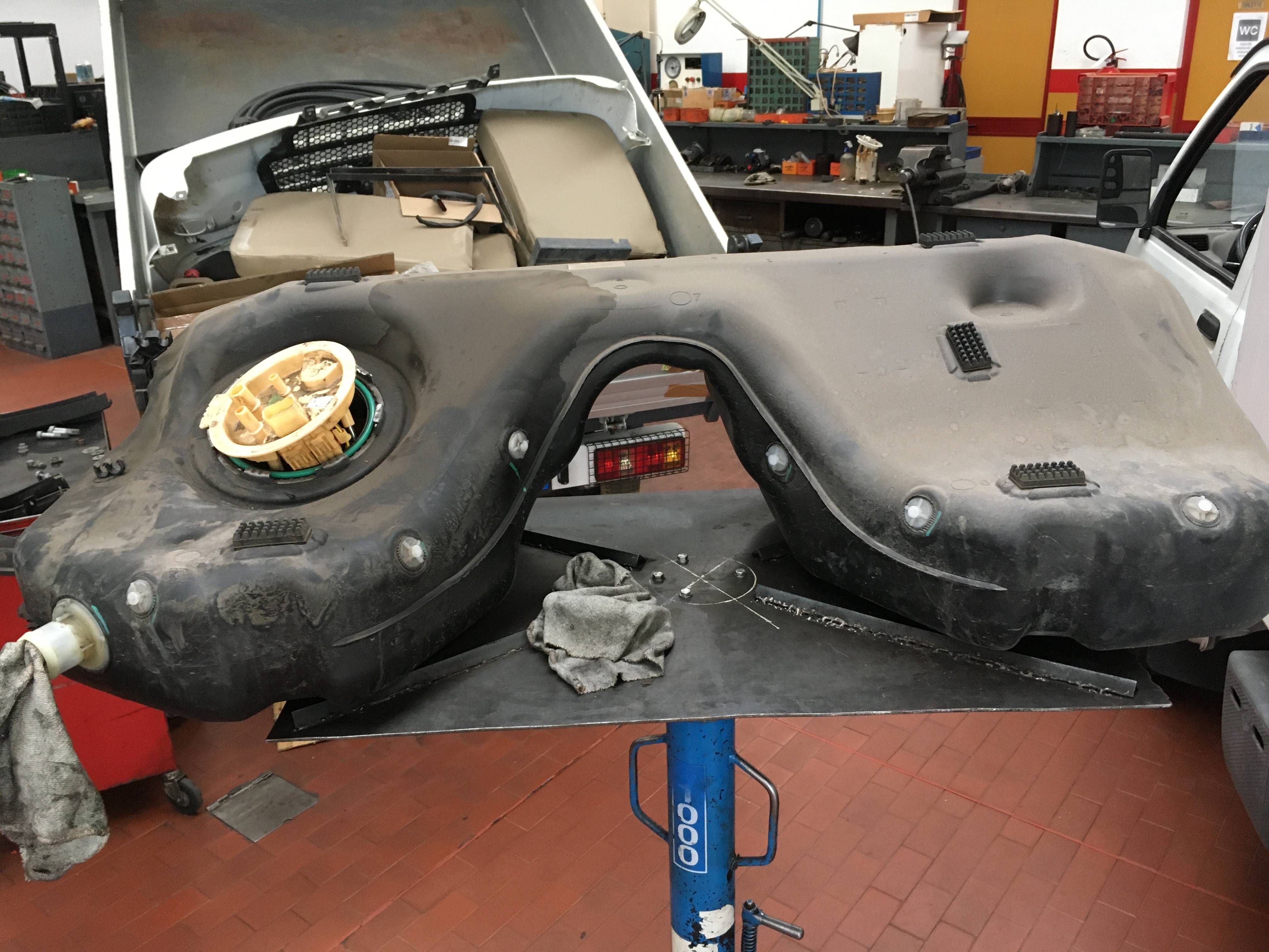

Ultimo ma non meno importante bisogna pulire il serbatoio, vedi foto di Gigivicenza.

Vedo che Gigivicenza ha smontato il serbatoio per pulirlo, ma mi dicono che si tratta di un vero lavoraccio da eseguire con molta precisione e pazienza perchè la limatura metallica si distribuisce nel serbatoio nella melma del fondo. E' come in qualsiasi altro lavoraccio, deve essere retribuito adeguatamente.
