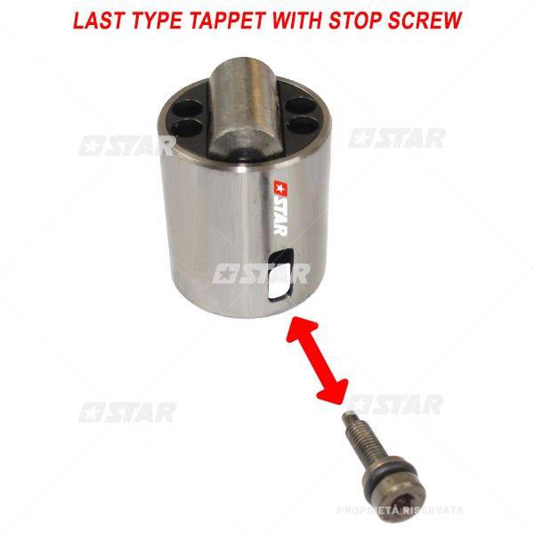

Piuttosto ho appena visto un kit della star diesel che propone un pompante modificato con perno guida della corsa del pompante (stile delphi) anti danneggiamentoo del rollino, una modifica da far fare sicuramente montando una pompa revisionata, in quanto così si evita la sorpresa del danno improvviso da intraversamento del rollino del pompante..

La soluzione della guida per il pompante è quella definitiva perchè evita che il rollino si intraversi e quindi si distrugga producendo pulviscolo d'acciaio, non è niente di nuovo la delphi lo fà su tutte le sue pompe, ma comunque è la soluzione definitiva per evitare che un gasolio di scarsa qualità distrugga la pompa. quando poi il meccanismo camma rollino si sarà usurato per solo attrito volvente la macchina sarà arrivata almeno a 200k km.

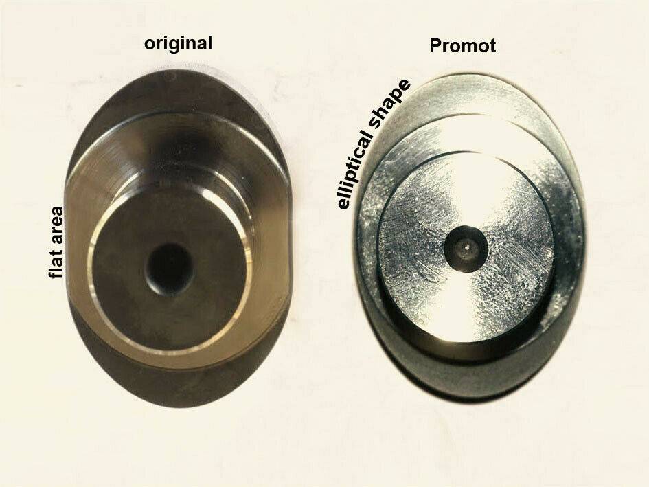

Ho letto che addirittura stanno montando le cp3 al posto della cp4, ho visto pure una ditta che modifica la forma della camma in modo che sia sempre a contatto con il cilindro e lo stesso cilindretto lo fanno molto più resistente, danno addirittura 10 anni di garanzia, sarebbe una buono idea mandare a revisionarla e farla modificare
la forma originale della camma sull'albero della pompa prevede la presenza sull'albero di due lobi dalla forma di due emicirconferenze che spingono in alto il pompante, l'albero modificato produrrebbe in proiezione la forma di una doppia emi sinusoide per giro dell'albero della pompa.
Secondo chi lo realizza questo garantirebbe un movimento più lineare del pompante (sicuramente) ed un contatto a pressione costante tra camma e rollino alla base del pompante in contrasto con la molla di ritorno del pompante stesso.
Non credo che alla fine cambi molto visto che il contatto rollino camma è garantito in contrasto con una molla, il moto non sinusoidale del pompante penso intervenga pochissimo per l'usura della pompa. La cosa più importante è la durezza dell'acciaio delle superifici di contatto di camma e rollino ed eliminare il rischio che il pompante si intraversi, questo dovrebbe garantirlo un carburante con una lubricity adeguata (niente gasolio del supermercato) e solo in subordine una guida che vincoli in posizione il pompante stesso (soluzione adottata sulle pompe delphi).
La soluzione della guida che vincola il pompante gira come modfica artigianale in sudamerica da almeno quattro anni, adesso sembrerebbe averla introdotta in italia lo stesso produttore della alberino pompa con camma sinusoidale.
