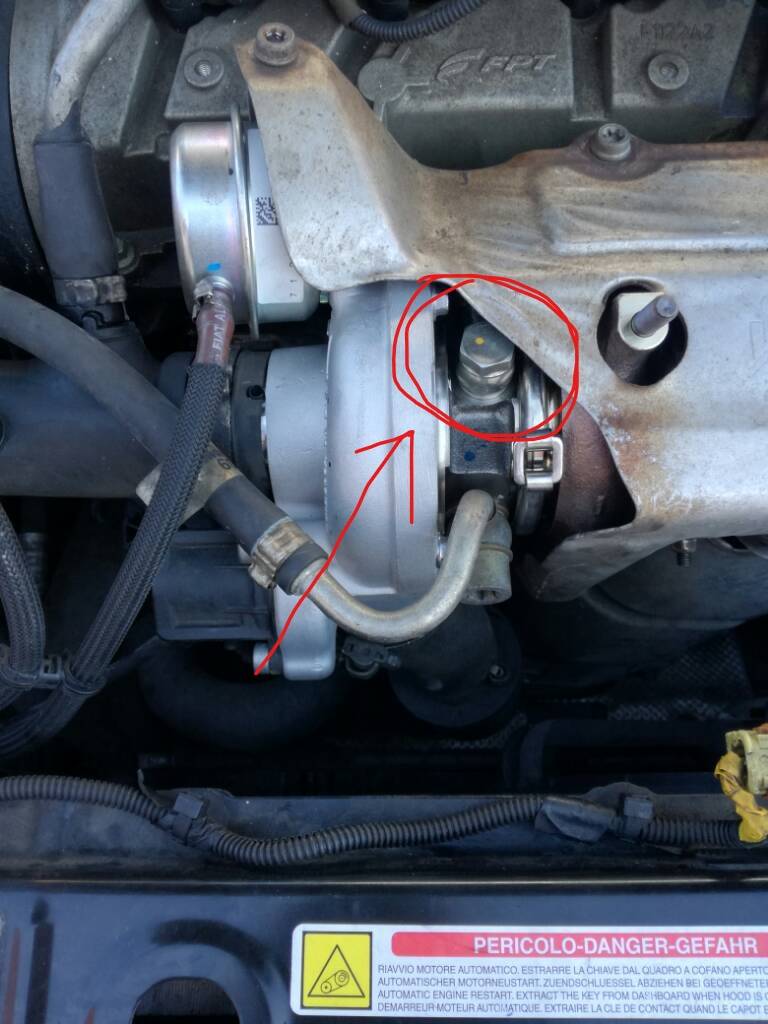

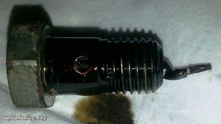

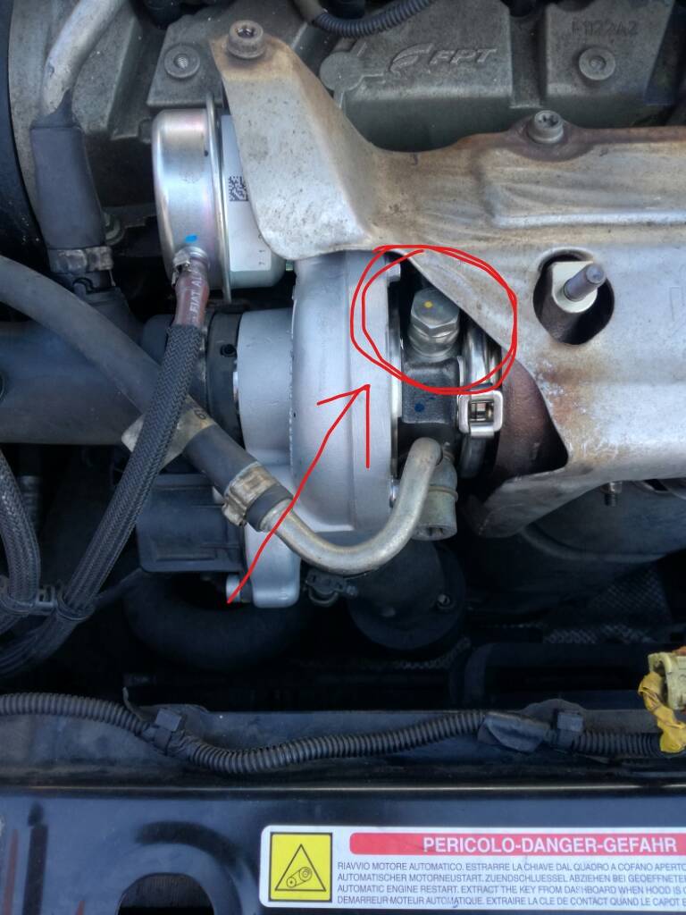

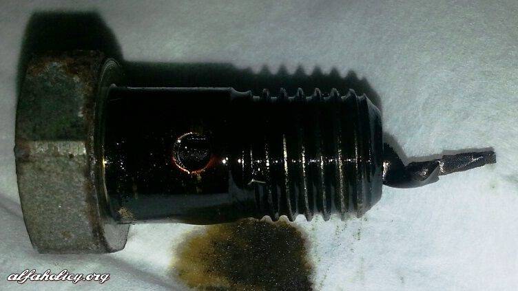

Il filtrino turbina:
Visualizza allegato 236848
Visualizza allegato 236849
