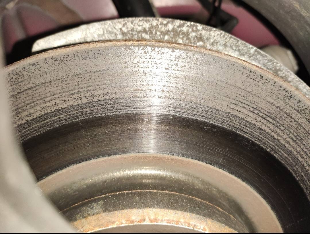

Non è ruggine ma ossidazione, è grigia e al tatto è leggermente ruvida o meno non è liscia come la parte levigata a lucido dalle pastiglie freno.
Appena ritirata l' auto mi pare ci fosse una leggera ossidazione causa inutilizzo anche sui dischi anteriori ma poi facendo alcune potenti frenata a velocità sostenuta, l'attrito ha ripulito i dischi anteriori, ma dietro restano così, cosa potrebbe essere?
Probabilmente la frenata al posteriore non è così potente come all'anteriore e questo ritarda l'abrasione dell'ossidazione.
Certe mescole di certe pastiglie hanno una certa aggressività sui metalli che causa una profodità maggiore dell'ossidazione.
Il tempo e l'uso probabilmente sistemeranno le cose, l'importante che tu no rilevi vibrazioni o altra rumorosità.
Non ho ben capito... dici di aver ritirato l'auto da poco... è nuova? In questo caso c'è da aggiungere che le pasticche si devono ancora assestare.

Usata, con 65 mila km e presumo guida tranquilla da parte del precedente proprietario
Probabilmente sono state sostituite le pasticche posteriori e non si sono ancora assestate oppure il disco è ben usurato nella fascia esterna...
Confiderei nel tempo... di solito è galantuomo. ;)
mah al tatto non percepisco differenza di spessore tra la parte lucida e la parte ossidata
inoltre non capisco perché sui dischi di Giulia non si presenta lo scalino, forse perché la pastiglia è più ampia del disco e quindi non "finisce prima" del acciaio del disco?
qualsiasi altra auto che di cui ho controllato al tatto i dischi invece ha lo scalino dove finisce la superficie di contatto della pastiglia verso il bordo esterno del disco
