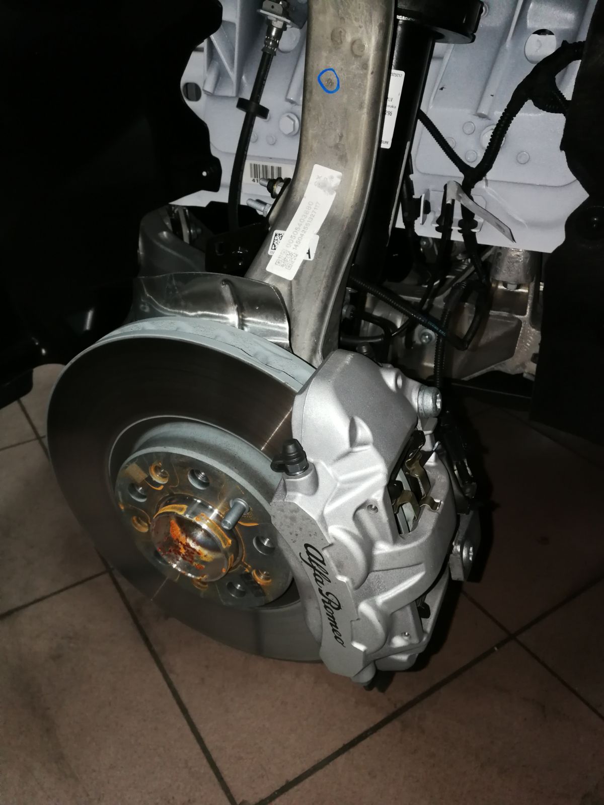

La mia Giulia mi è stata consegnata con 600 KM (auto aziendale)
IL giorno stesso della consegna ho messo le termiche ed ho notato due cose:
ruggine e un segno sulla parte metallica che porta al mozzo
Vedi foto llegata
Devo preoccuparmi secondo voi ?
Grazie
Paolo
Vedi foto llegata
Grazie
Paolo
Visualizza allegato 154079
Passata di
Paglietta fine fine metallica quella per pulire le pentole...quella fine però.. visto che è tutto nuovo..
Spruzzata di svitol specifico impermeabilizzante o silicone spray.
Leggera passata di grasso bianco arexons al litio. Ungere la zona, flangia forata del disco, zona di attacco del cerchione e i filetti dei bulloni.
Il segno sulla forcella deve essere qualche sassata o difetto... niente di preoccupante comunque..

Passata di
Spruzzata di svitol specifico impermeabilizzazante o silicone spray.
Grazie ma purtroppo non ho fatto nulla
Il gommista ha montato le termiche e via
Mi conviene smontare e fare quanto dici o rimando a quando metto le estive ?
Si si tranquillo... al prossimo cambio di stagione oramai..
Non farla accumulare troppo altrimenti la ruggine e lo sporco fanno spessore ed il cerchione non va a battuta preciso sul mozzo.. e poi durante la marcia sviluppa vibrazioni...
Ok devo trovare il gommista disponibile ... Grazie per il consiglio
