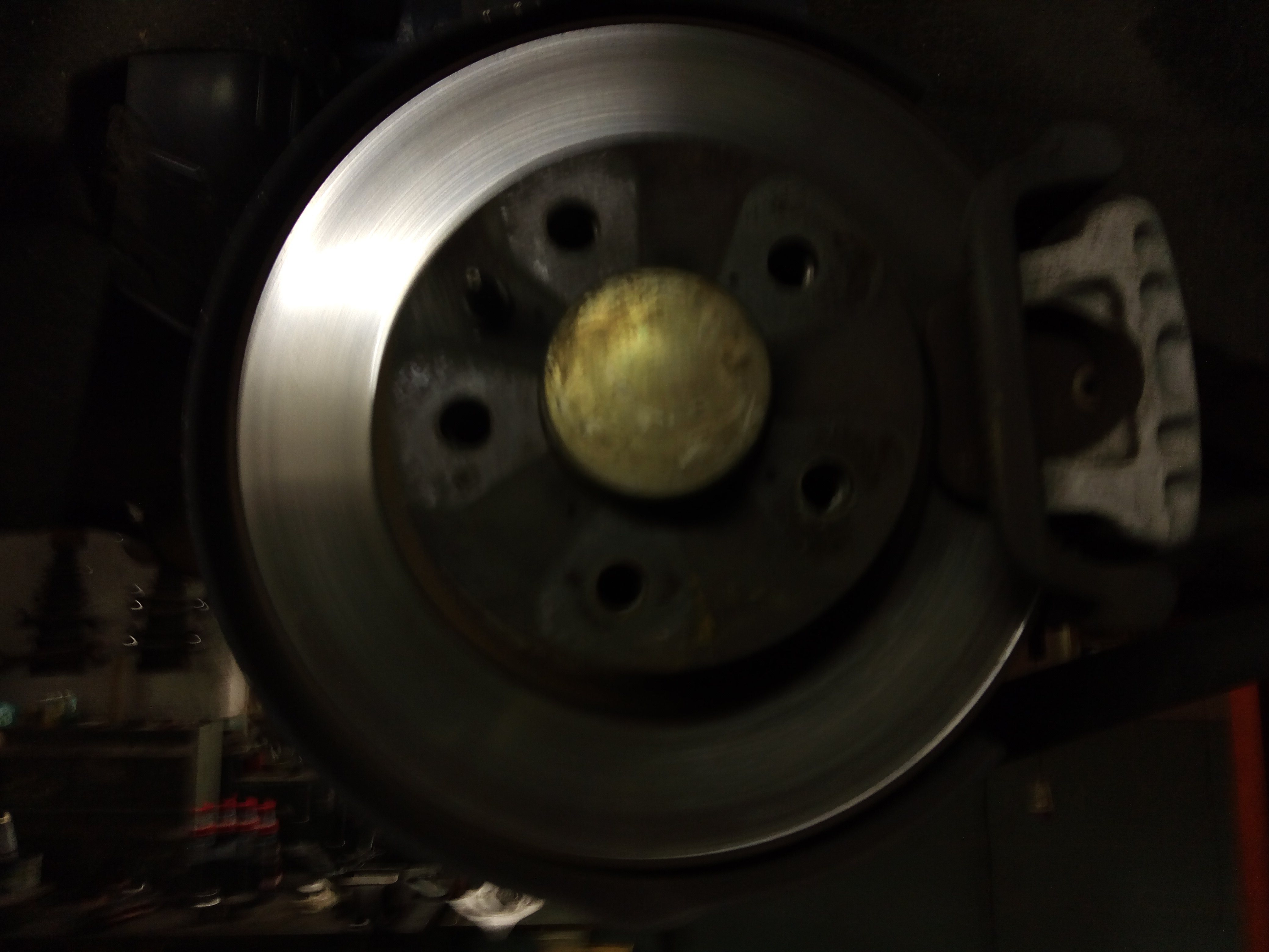

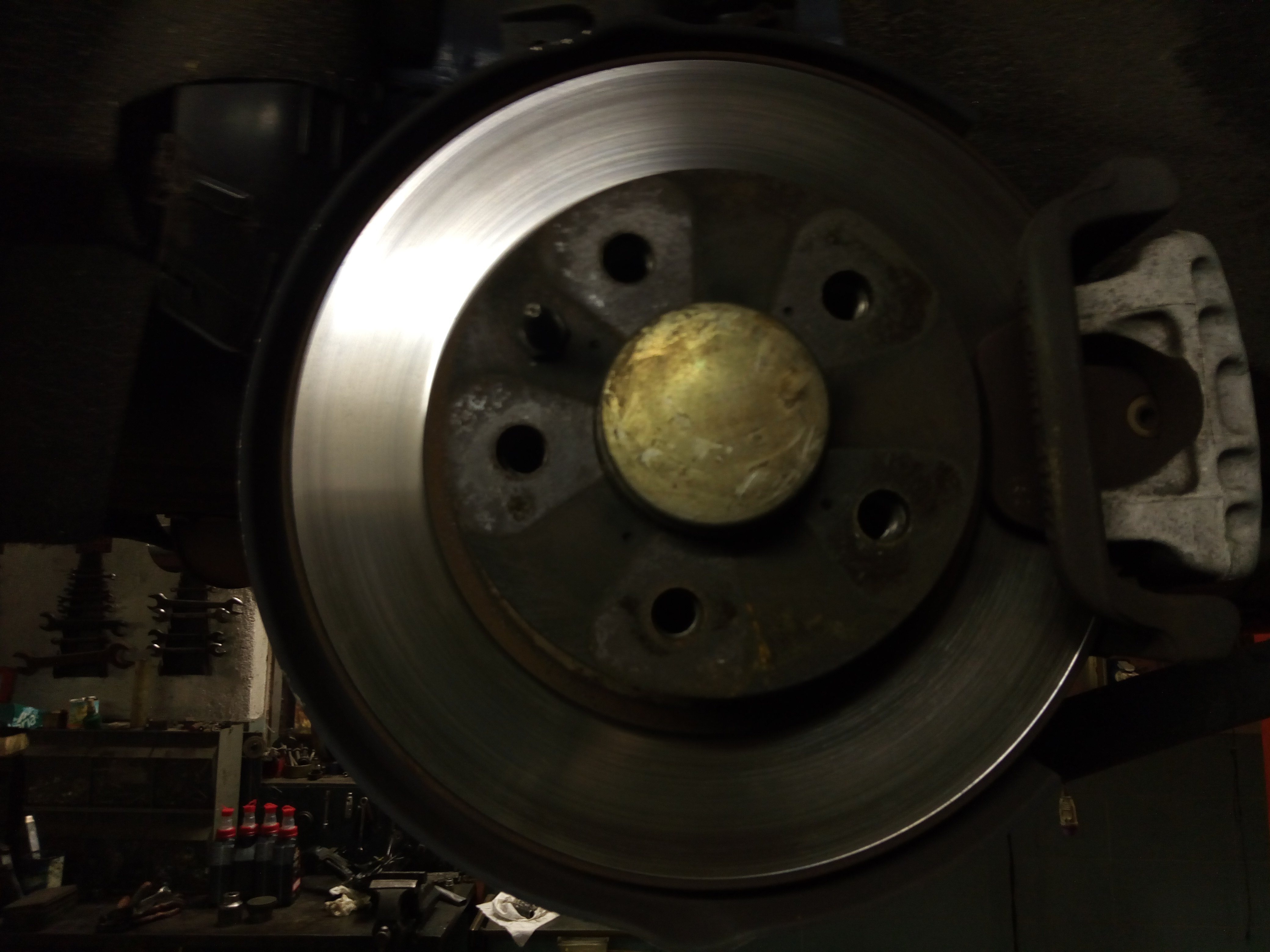

Basta grattare via la ruggine con la spazzola d'acciaio se si tratta di mozzi vissuti altrimenti basta la paglietta per lavare le pentole.
Dopodiché si annaffia con abbondante svitol e imbrattata di pasta di rame o grasso bianco arexons al litio...
Garantito che non si formerà più ossidazione.
