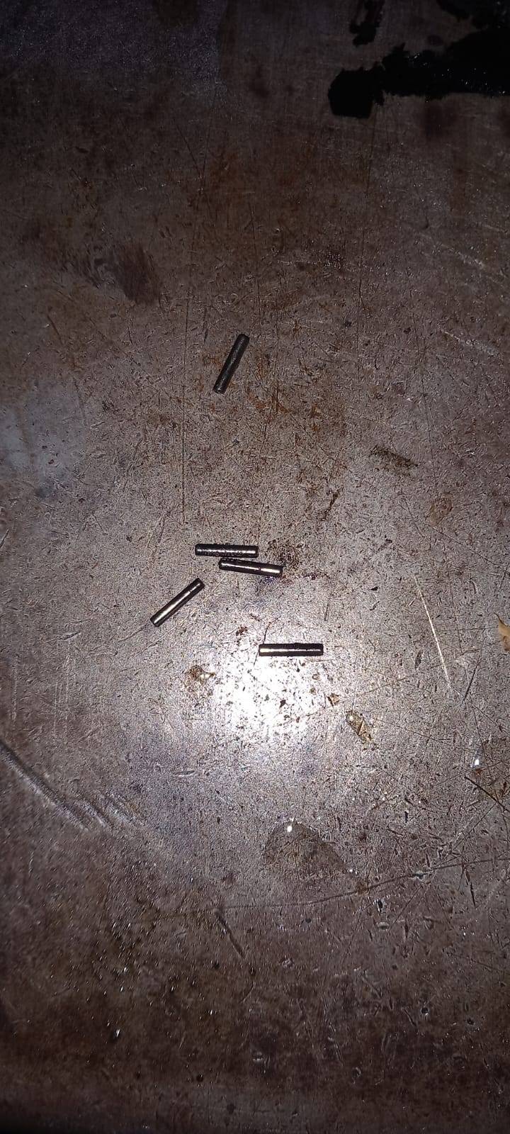

Prima di tutto mi presento; Mi chiamo Ciro ed ho acquistato una 159 2.4 jtd da poco. Ho subito una domanda da porvi: Mi è capitato che in fase di sorpasso ho sentito una botta e sul display è apparsa la scritta "pressione olio bassa" . Avrò percorso 500mt prima di potermi fermare in sicurezza. Portando l'auto dal meccanico abbiamo trovato la pompa dell'olio spaccata e dei rullini metallici nella coppa olio che non capiamo da dove provengono. Qualcuno sa dirmi qualcosa a riguardo? Allego foto
Grazie mille in anticipo.
Mai vista una cosa del genere. Torna da chi ti ha venduto il bidone.
Sarà qualche cuscinetto che si è rotto.. fai la prova di compressione e tenuta se il motore ha retto può essere che sostituendo la pompa olio torNa a funzionare se hai sentito rumori comunque non è mai un buon segno e nella maggioranza dei casi i danni sono ingenti…
Sicuro sono i rulli di un cuscinetto a gabbia rulli...bisogna aprire e vedere
