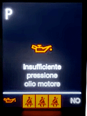

cioè questa spia vi si accende ogni volta che fate il check preaccensione o durante avvio? Io mai vista sinceramente, a me non si accende
no cosi lampante non mi è mai successo, a memoria mi sembra di ricordare che mi sia venuto il simbolo (in rosso, e senza avviso testuale) nella parte inferiore. Ma potrei confondermi con il simbolino rosso in alto a destra che invece è normale che si accenda durante il check, controllando su YT.
