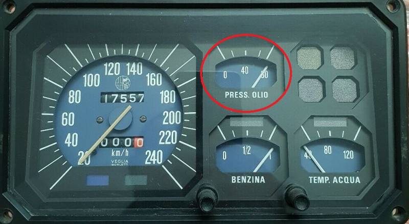

Quando Alfa lavorava con coscienza "Alfetta GTV" (1.6-1.8-2.0)
