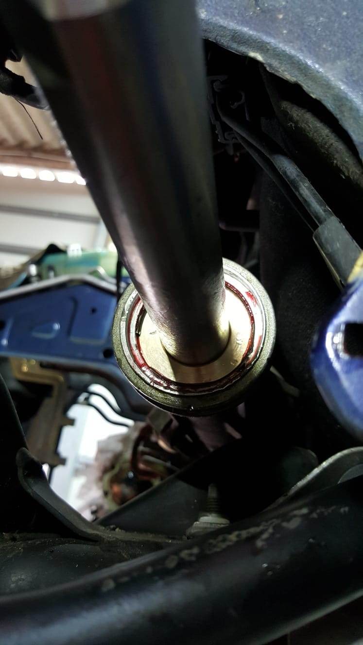

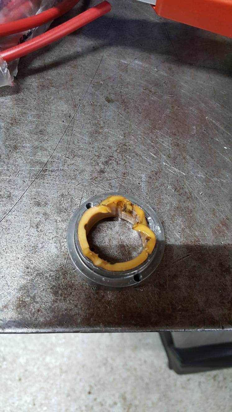

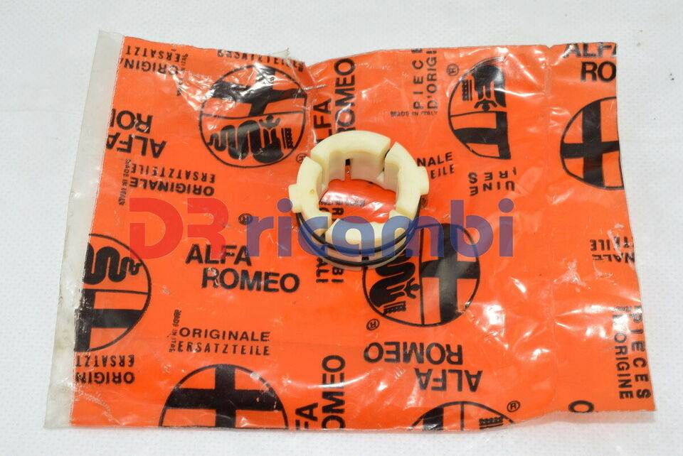

D'altra parte la tradizione Alfa ha sempre avuto un suo filone anche con i modelli del passato..
I difetti si ripresentano sempre e comunque gli stessi.. tutte le meccaniche con sospensioni a Quadrilatero alto hanno avuto lo stesso identico clonk in fase di sterzata esattamente come le modalità descritte.
Sulla 156 era anche lì la scatola sterzo.
Rumore scatola dello sterzo

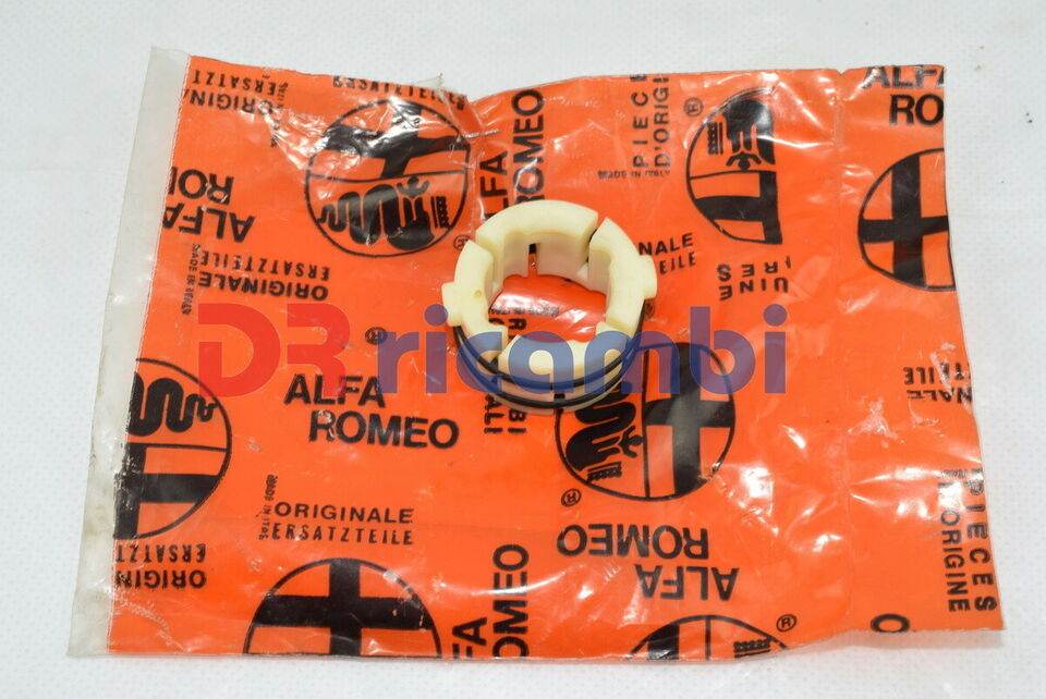

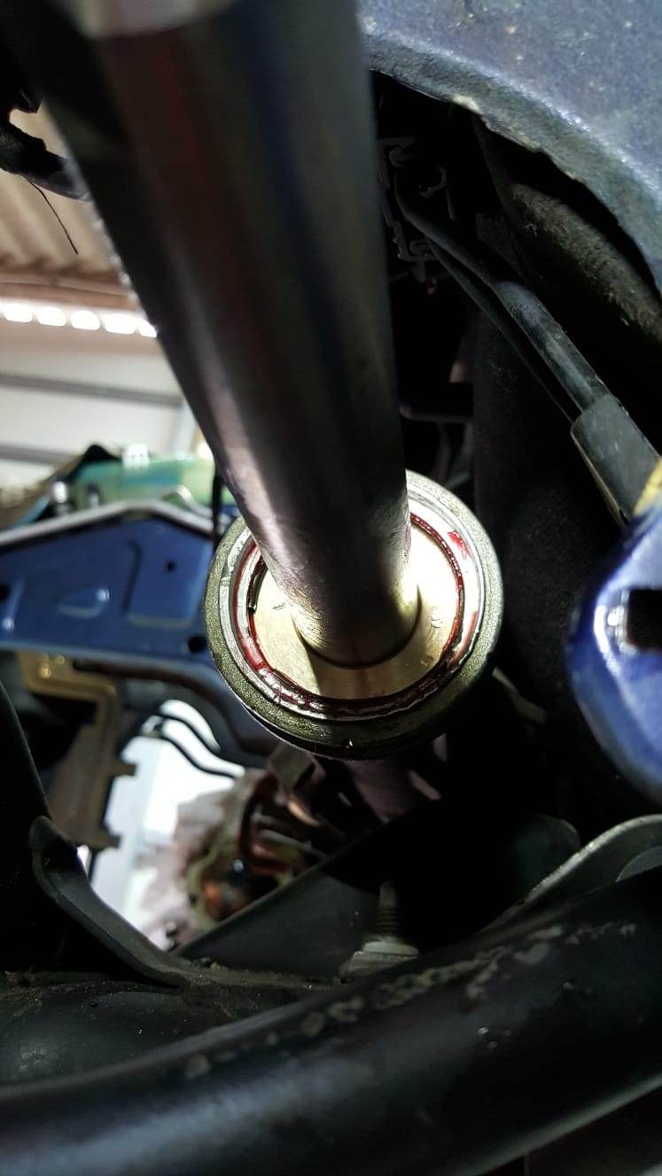

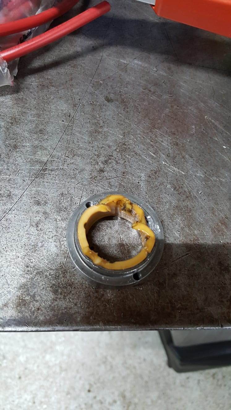

Visualizza allegato 196532 Visualizza allegato 196533 Visualizza allegato 196534
Stiamo a vedere. Sono curioso. Però per una boccala ordinano tutta la scatola??? Lunedì vi faccio sapere.
