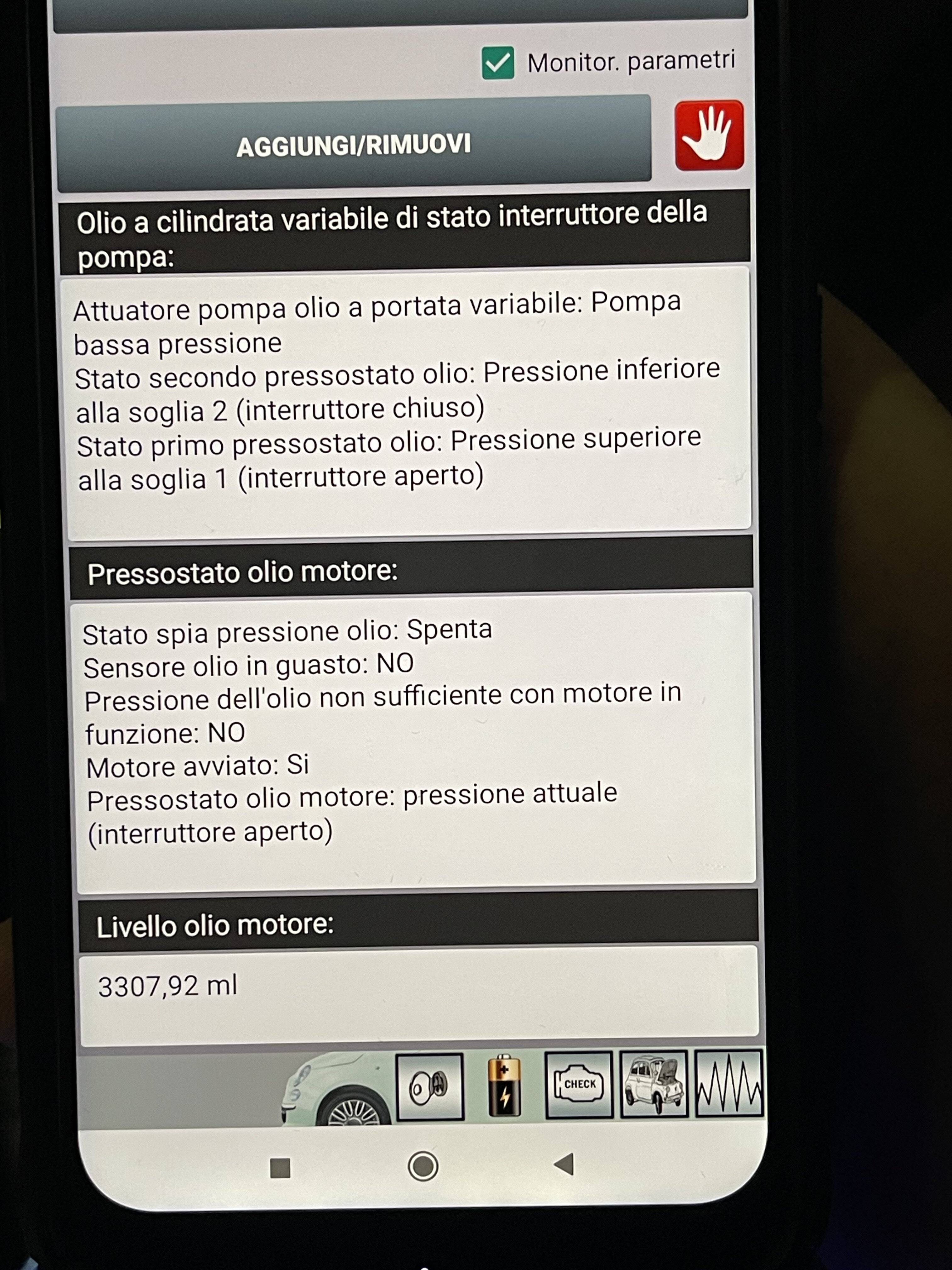

Questo video l’ho fatto stamattina, dopo 2 settimane ferma in garage, riscaldata da fermo fino ad una tacca sola di temperatura olio.
Se ascoltate (circa) al 5” secondo.. sentirete un breve click (sembra la lancetta di un orologio), che si ripresenta successivamente (circa) al secondo 11”.. e poi al secondo 17”.. come cadenzato ogni 6-7 secondi.. direi piuttosto strano..
Preciso che il rumore arriva dal lato dove c’è la sonda lamba.. ho infilato il cellulare nella fessura nel vano motore..
Aggiungo infine, che a freddo fa un nel ticchettio.. ok che è un diesel però.. ho monitorato con alfa ODB lo stato della pompa olio.. (vettura rimasta sempre ferma con motore acceso).
Mai avuto tante paranoie e paure per una macchina 😂😂😂
