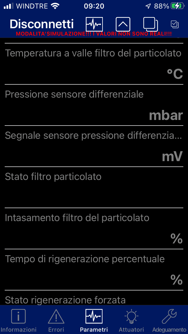

Da diagnosi ho visto che è possibile effettuare la rigenerazione manualmente, può funzionare?
Si di solito funziona se non ci sono altri problemi.. hai diagnosi? Controlla il sensore differenziale quanto segna più e alta la pressione più e intasato il dpf .. al minimo dovrebbe essere vicino allo 0 se filtro e libero..
Qui con Multiecuscan

In realtà da diagnosi mi dà filtro al 93%, ho fatto la rigenerazione assistita, e l'esito è filtro intasato, pure l'errore conferma filtro particolato, volevo capire, un DPF intasato può causa perdite dal collare di raccordo tra turbo e catalizzatore? Mi sembra strano, comunque ho uno scarico che più nero non si può.
