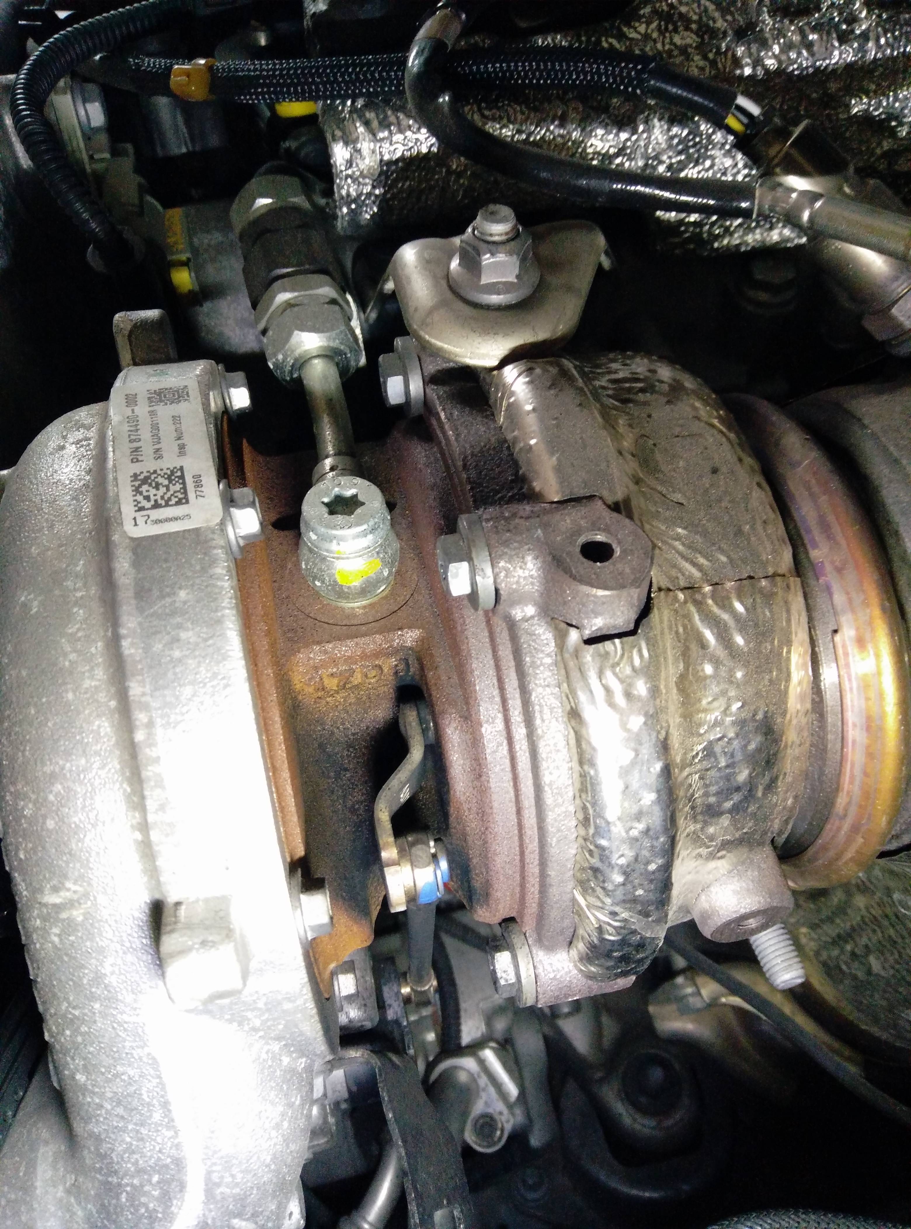

Ispezionando il vano motore ho trovato questa zona leggermente imbrattata di residui:

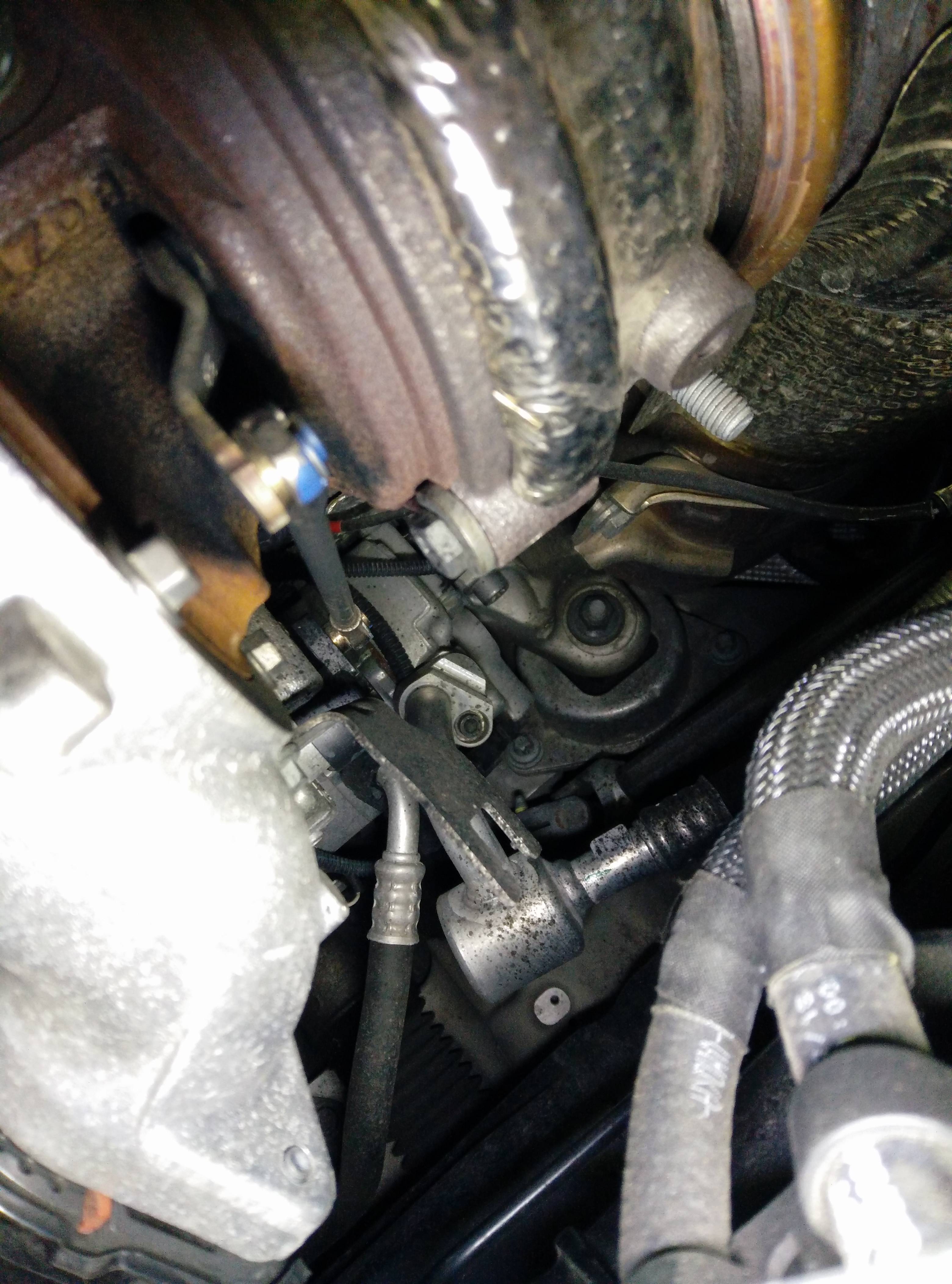

Che sembrano provenire dal gruppo turbina:
Premessa la mia ignoranza in materia, cos'è quel componente? A cosa serve?
L'auto funziona bene, non ha irregolarità né cali di potenza o avarie, il livello dell'olio dal sensore a display è costante (non ho l'astina).

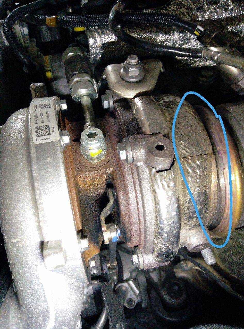

Rettifico: a motore freddo e auto ferma al minimo l'odore proviene dalla zona cerchiata in blu:
#3
bisognerebbe, smontare il raccordo del tubo attaccato alla turbina per poter ispezionare se c'è un trasudamento di olio, da come descrivi se è solo a freddo, potrebbe darsi che sia una piccola usura delle guarnizioni valvole, dopo che il motore è ben caldo, nella sola fase di accelerazione, noti del fumo bluastro?
#4
Con tutti i trabiccoli che ci sono dalla valvola di scarico al finalino si riesce ancora a vedere fumo bianco o blu in caso di problemi?
#5
Se brucia tanto olio si vede anche con dpf secondo me c’è fascetta lenta vai in officina e in meccanico esperto in poco tempo vede subito il problema
#6
Se intendi allo scarico assolutamente no. Rigenerazioni ogni 300 km circa, direi in linea con la tipologia di percorsi (metà misto lento, metà autostrada).
Ero stato tempo fa in officina autorizzata e appunto mi avevano detto che poteva essere la guarnizione del collettore rovinata. Tra un mesetto ho il tagliando e approfitto per farla controllare nuovamente e in caso sostituire

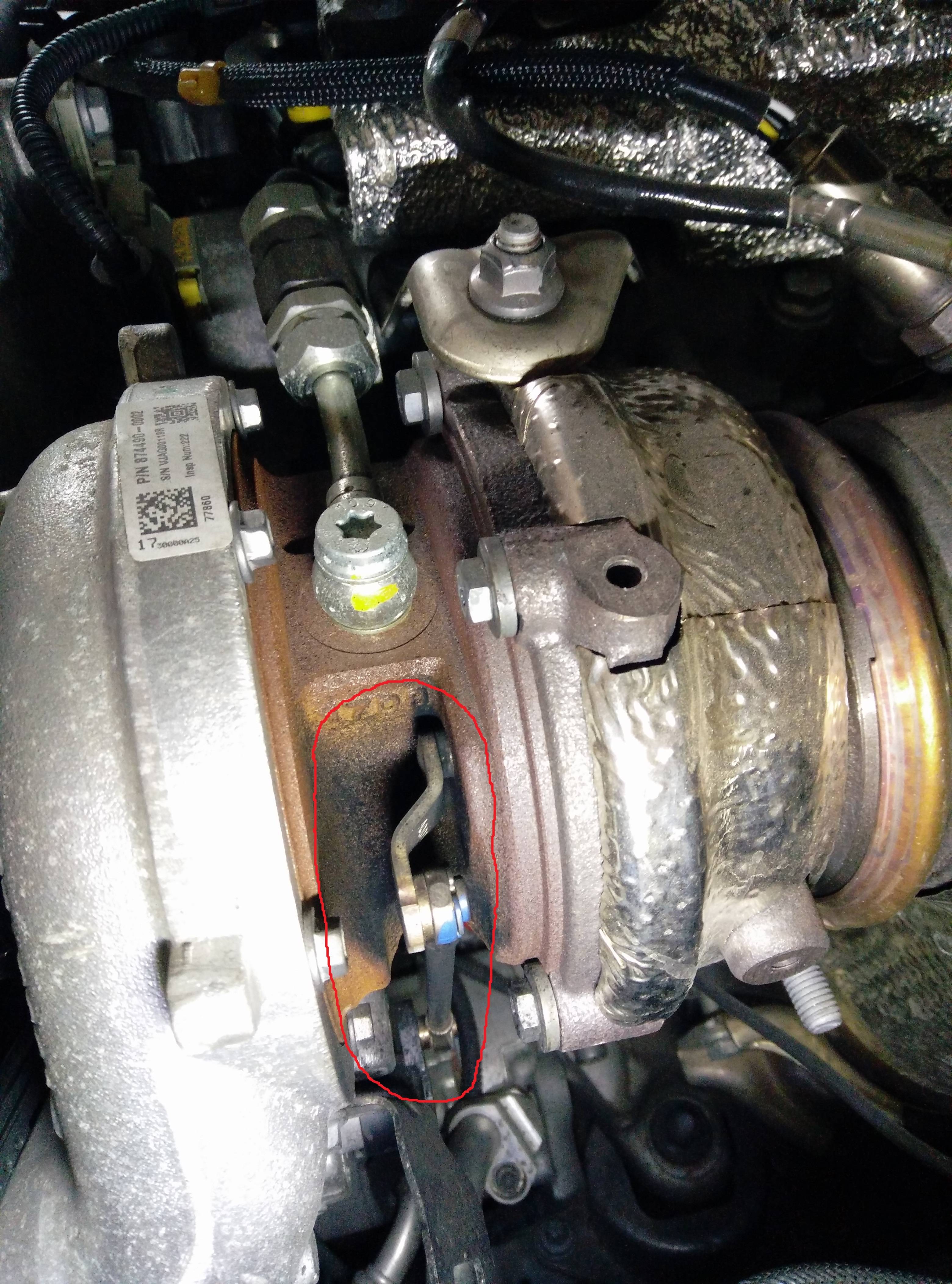

Controlla anche dove c'e' il leveraggio che comanda l'azionamento delle palette a geometria variabile, si vede del nero . Potrebbe esserci un trafilaggio di gas esausti.
#8
Intendi quello segnato in rosso?
Se sì, è risolvibile senza cambiare il blocco turbina?
#10
Quel trasudamento messo in quella posizione non mi piace per niente.
Hai provato, tirandole il collo magari in salita, a vedere se noti perdite di pressione??
Sa tanto di crepa. A me era successo nel pajero, esattamente nello stesso modo.
Sfiatava solo quando il motore veniva veramente spremuto, in salita.
Avevo dovuto cambiare tutta la turbina perché era completamente crepata nella wastegate
