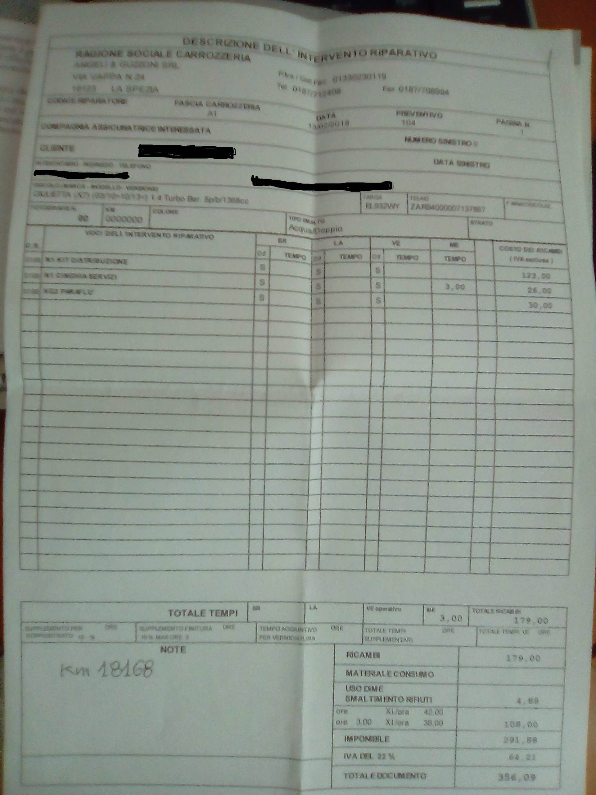

Ho peró bisogno di un vostro aiuto:
La prima officina contattata (grande catena di vendita non solo FCA ma mercedes, Nissan, etc forse fra le piú grandi in Svezia) ha parlato di un intervento per la distribuzione di 5 ore.
Ne ho contattata un altra che non mi ha saputo dire esattamente i tempi di lavoro perché non aveva a portata di mano le tabelle ma mi ha detto che il kit originale con la pompa costa 240€.
A me le 5 ore di lavoro sembrano molto esagerate. Qualcuno di voi conosce i tempi inticati dall'Alfa (o anche Fiat visto che é lo stesso motore)?
Oppure avendo fatto il lavoro presso un autorizzata lo ha riportato in fattura?
Grazie in anticipo
5 ore e 25 minuti sul 1.4 TB?
Alla faccia della rapidità!
Non sono un esperto ma sulla GT 2.0 jts mi hanno addebitato 4 ore con anche la cinghia di bilanciamento.
Sei sicuro che non era compreso anche il tagliando?
Allego la fattura
    310.7 KB · Visualizzazioni: 492
Infatti, calcolando che per il tagliando addebitano 1,5-2,5 ore a seconda del chilometraggio la distribuzione non dovrebbe superare le 3,5 ore.
