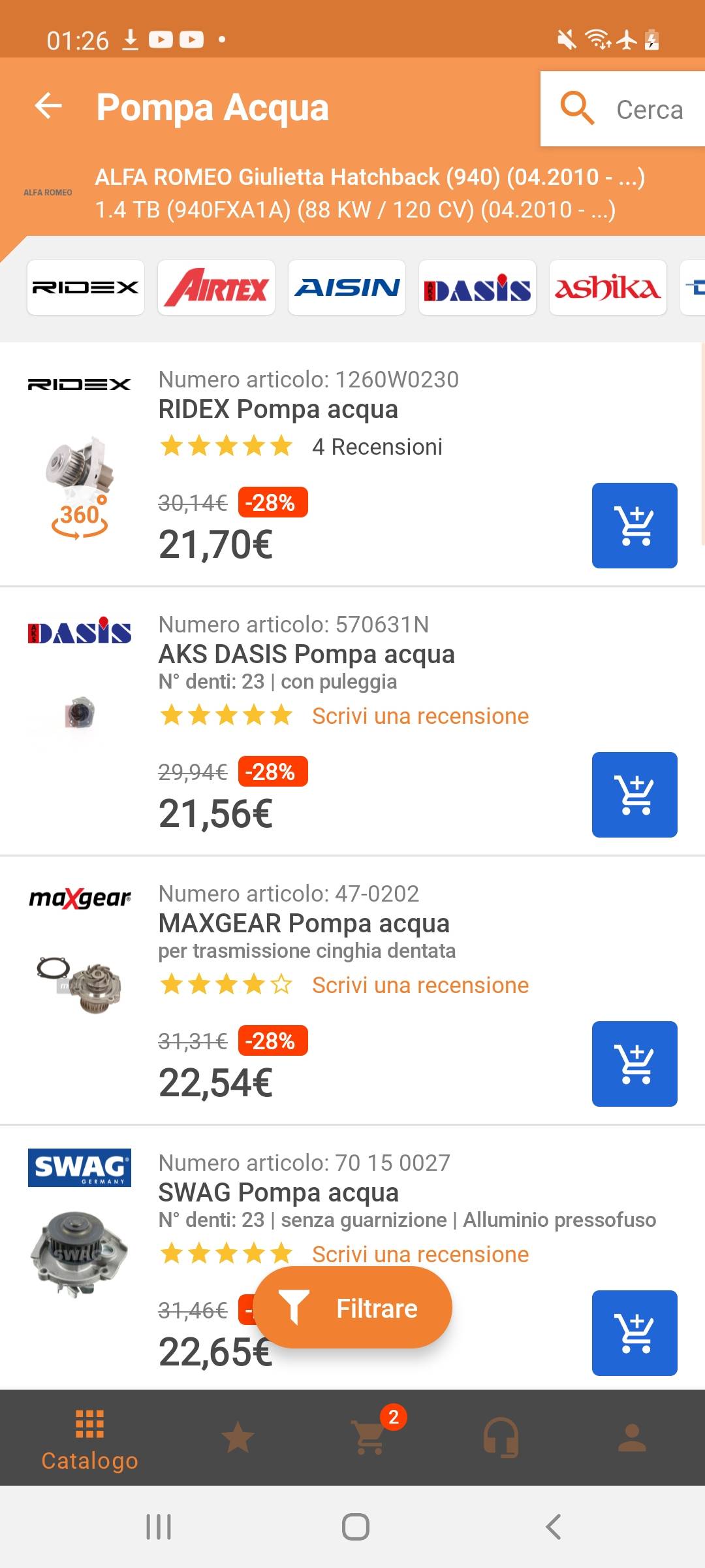

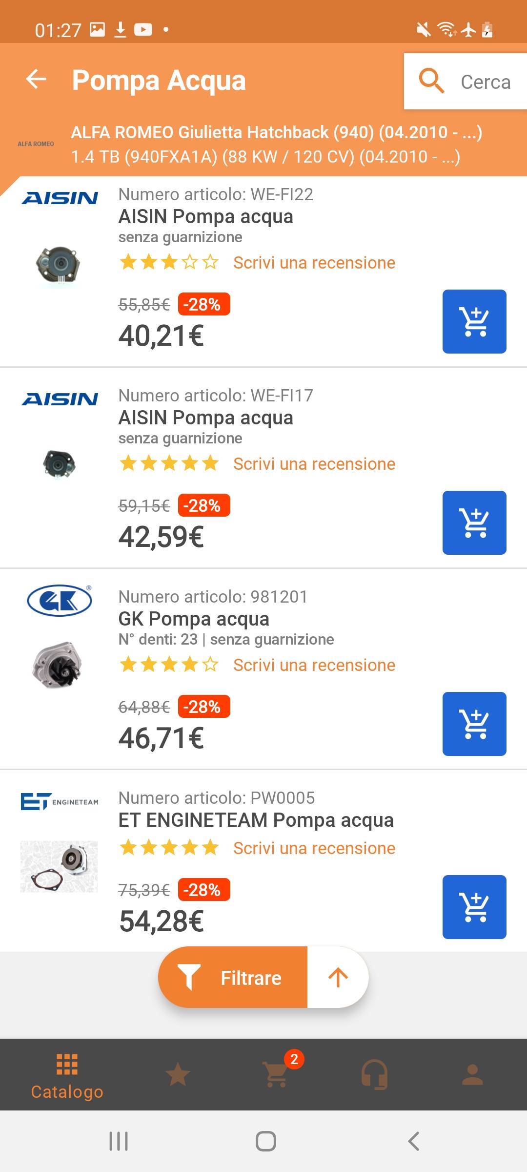

Stiamo parlando di 5-6 euro di differenza..non 50.. semplicemente mi è andata male.. chiaro che se l'avessi saputo prima che il risultato sarebbe stato questo, ne avrei spesi pure 40, ma almeno avrei risolto.
6 euro....
