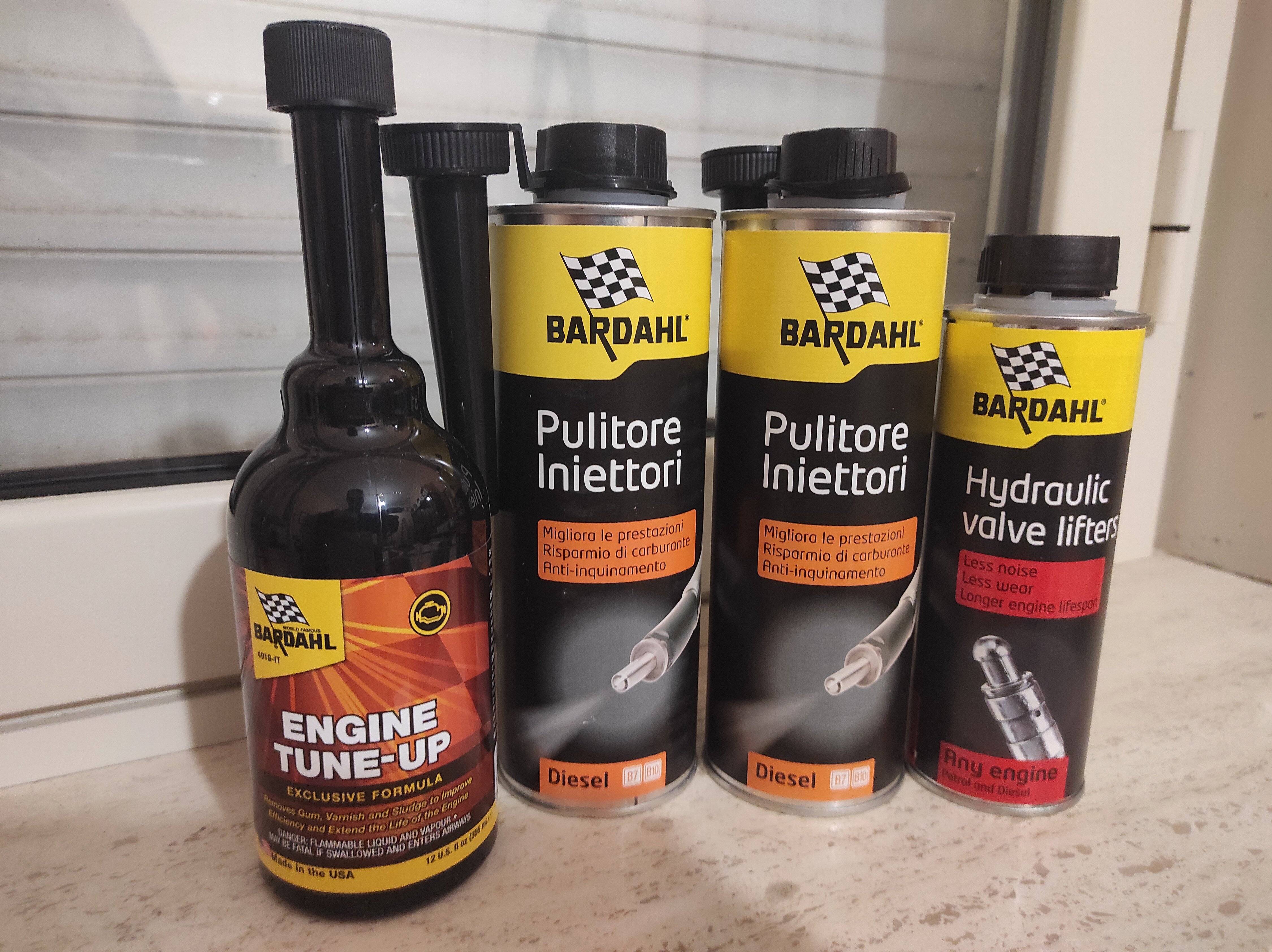

Tutto pronto per l'intervento
L'altro ieri ho messo l'additivo per la pulizia degli iniettori...Mi organizzo per tagliando.
Quando faccio il tagliando devo togliere la quantità di additivo per le punterie dall'olio che metto nuovo?
Cioè devo mettere meno olio visto che aggiungo 300 ml di additivo?
