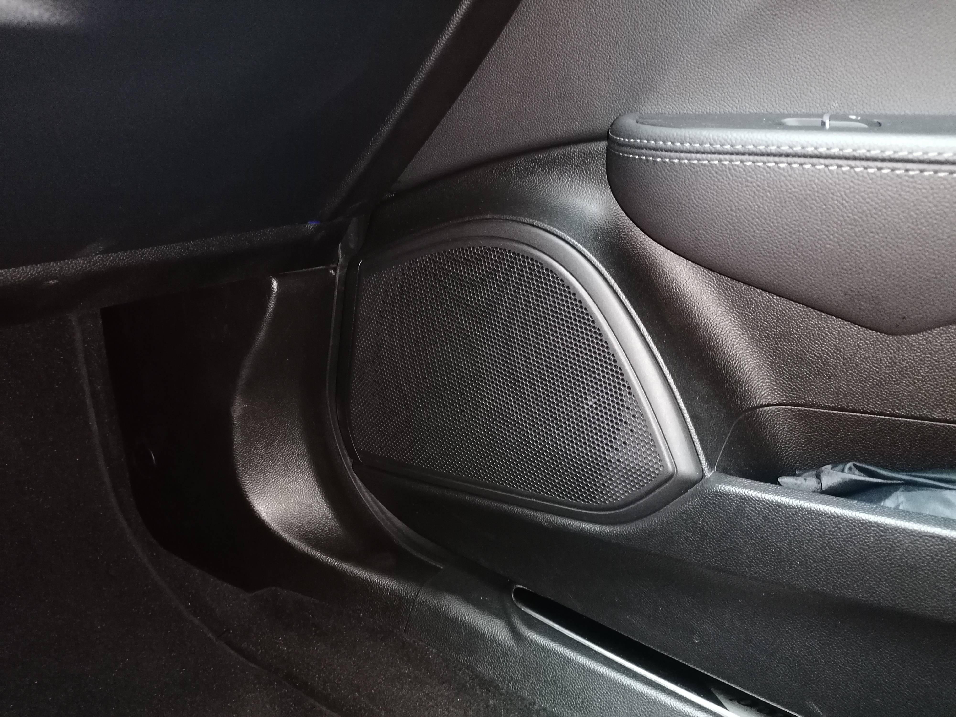

io ogni tanto sento uno scricchiolio proveniente da dx. Il fine orecchio di mia moglie dice che il rumore viene da qui:
Visualizza allegato 224622 dovrebbe essere la griglia dell'altoparlante. Seguendo i vostri consigli, ho già comprato lo spray al silicone (WD-40).
Ora il mio dubbio è: lo spruzzo con il beccuccio lungo tutto il bordo sperando che penetri oppure è meglio smontare e inumidire con un panno?
Nel secondo caso, come si monta questa griglia? C'è un punto particolare in cui fare leva? Non ho visto intagli in cui infilare per esempio un cacciavite e non vorrei fare danni!
Chi mi sa aiutare? Grazie.
