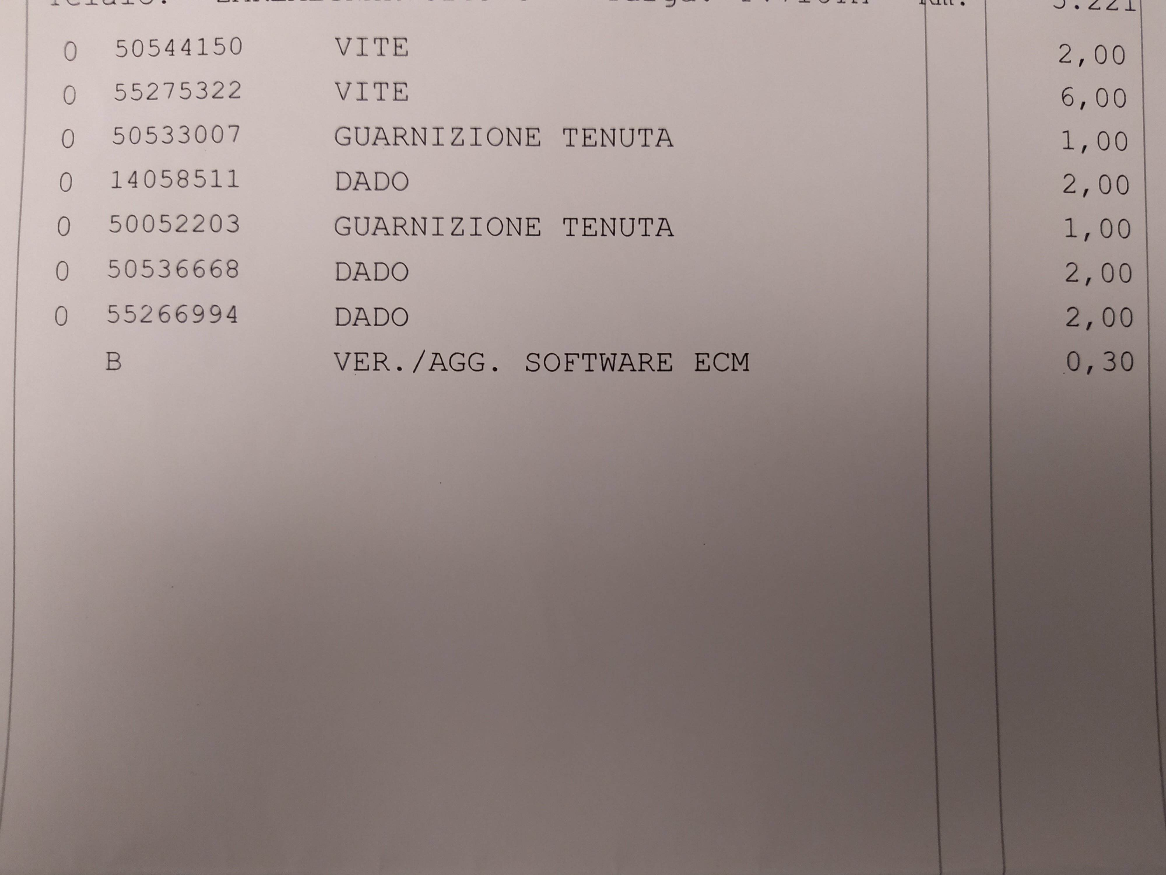

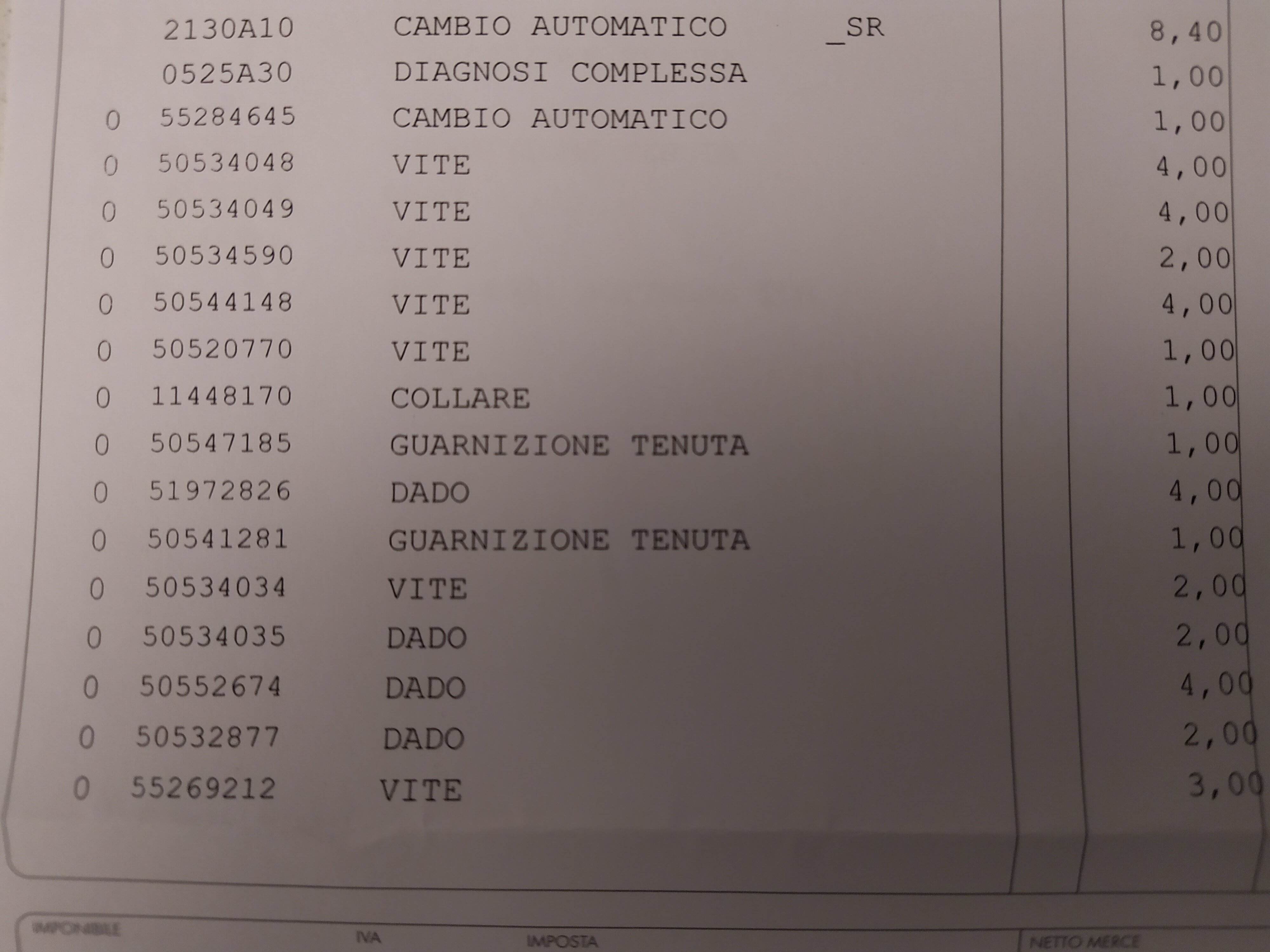

Ciao "colleghi" avrei bisogno di un parere: ho una Giulia 2.0 benzina 200cv con differenziale Q2 che sin dal primo giorno ha avuto un problema di rumorosità del cambio automatico dalla 5a marcia in poi. All'inizio era una rumore che non aveva un'intensità costante, a volte meno presente altre volte lo era di più, di fatti ho fatto un po fatica a capire cosa fosse, ma con il tempo è diventata una presenza costante. E nemmeno tanto tempo perché la Giulia l'ho acquistata a inizio anno e ho percorso poco più di 5mila km. Nello specifico questo rumore si presenta dalla 5a marcia in poi, fino alla 4a niente, e si sente soprattutto a giri più bassi, fino a poco altre i 1500giri, oltre diventa difficile sentirlo perché viene coperto dalla rumorosità generale della macchina. Un rumore difficile da descrivere, simile ad un motore che lavora a un numero di giri talmente basso che diventa "ruvido". Fatto sta che l'ho portata in concessionario dove hanno riscontrato l'anomalia e dopo averla lasciata per tre volte in cui hanno fatto prove e controprove hanno deciso di sostituire completamente il cambio. Pensavo fosse la mossa definitiva ma la scorsa settimana la vado a ritirare e il rumore è ancora presente. Siamo ritornati all'inizio, in cui a volte si sente di più e a volte di meno. Ma il rumore c'è! Nessuno ha avuto o conosce qualcuno che ha avuto un problema simile che mi possa dire come è stato risolto in modo da indirizzare sulla strada giusta l'assistenza del mio concessionario?
Questi sono gli interventi fatti. Dai codici si riesce a risalire a cosa sia stato cambiato di preciso?

Buonasera ragazzi, torno sull'argomento perché oggi ho lasciato nuovamente la Giulia in concessionario. Il rumore persiste e il perito vuole vederla per capire cosa fare. Siccome comincio sentire troppo spesso il ragionamento "ti abbiamo sostituito il cambio, a questo punto se fa ancora rumore vuol dire che è normale" ,e non mi piace, chiedo se c'è qualcuno nella zona di Busto Arsizio, quindi tra le province di Varese e Milano, con un benzina 200cv che ha la voglia di dedicarmi dieci minuti del suo tempo e mi fa sentire se anche la sua ha questo rumore o meno. Secondo me è impossibile che sia una cosa normale, se c'è qualcuno disponibile ne sarei veramente grato così mi tolgo il dubbio.
