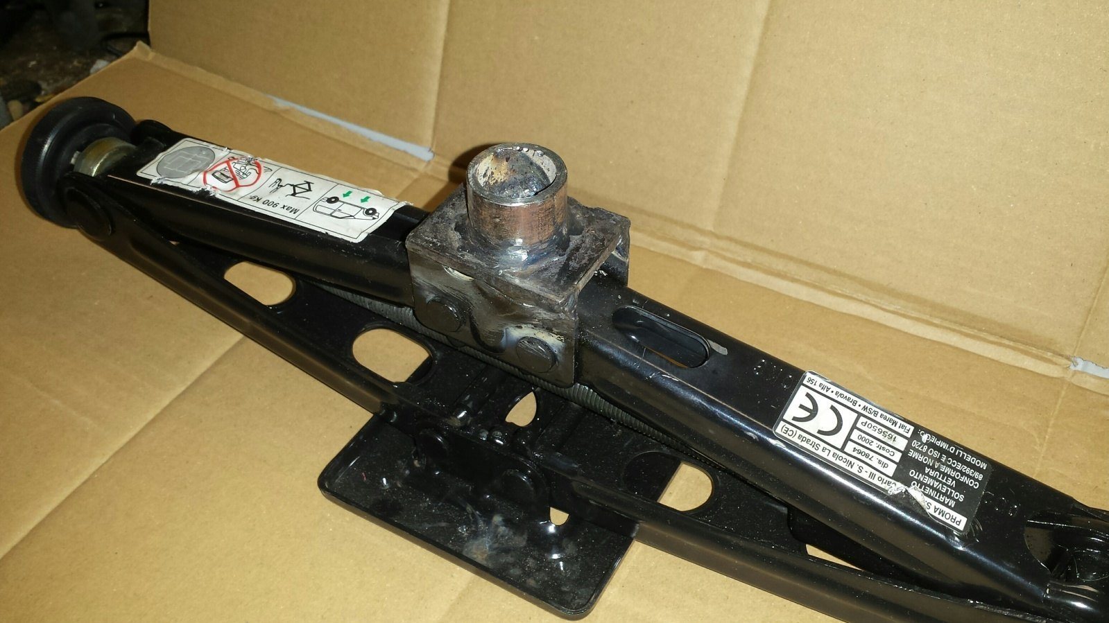

Questo è il cric modificato, da rifinire e verniciare:
Visualizza allegato 160702
Il tubo usato dovrebbe essere da 26 esterno e 21 interno, ma devo verificare le misure.

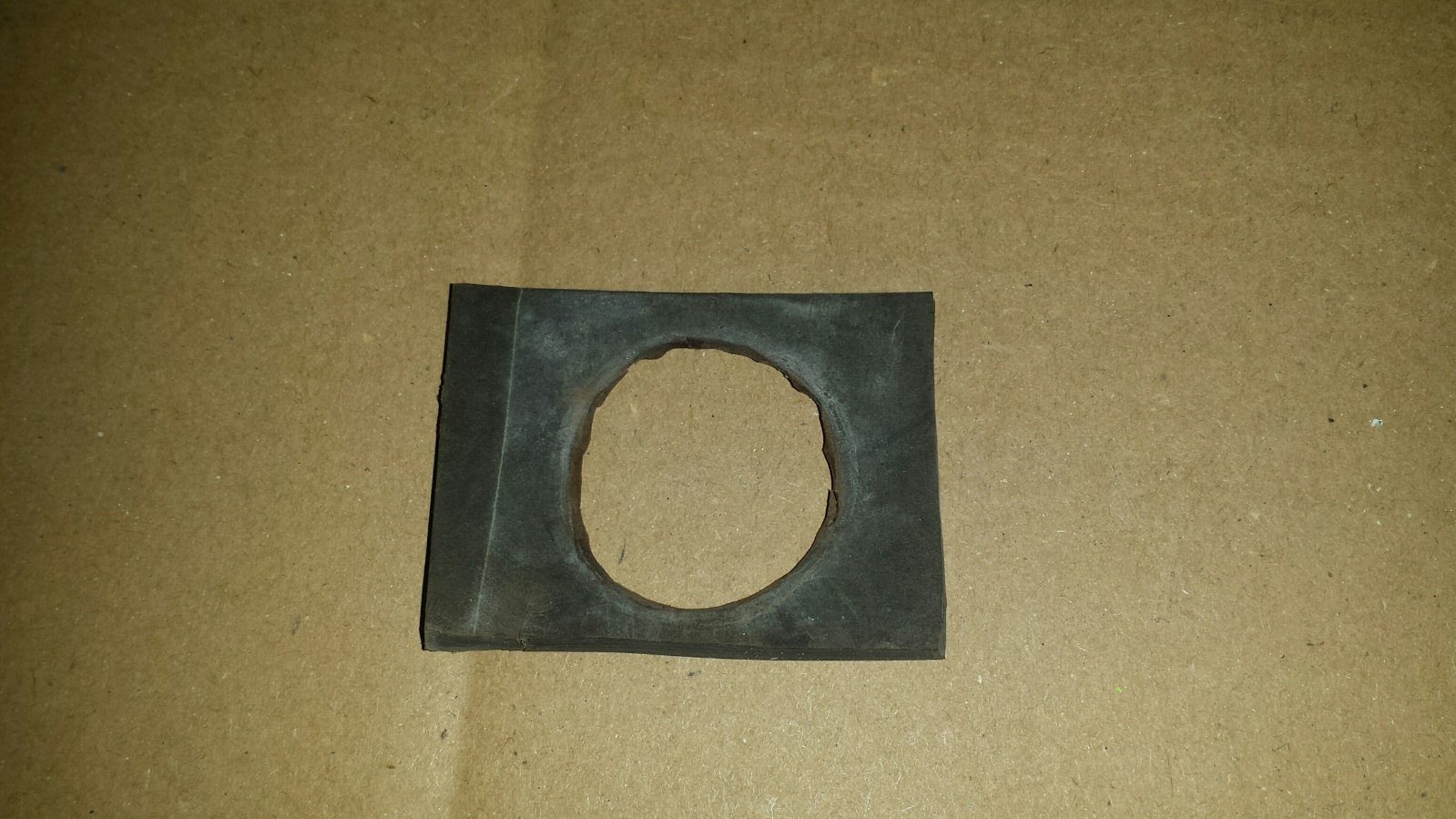

Ho predisposto anche un tamponcino di gomma da inserire sull'attacco del cric:
Visualizza allegato 160703

Ciao Rickrd
Visto che hai avuto modo di utilizzarlo ed ha avuto esito positivo, potresti darmi le misure precise del diametro interno e esterno del tubo ed anche l’altezza dalla piastrina di battuta?
Grazie
Ciao Rickrd
Grazie
Devo spacchettarlo da dentro al kit che ho creato per poterlo rimisurare, devo trovare il tempo di farlo. Comunque le lmisure del tubo pubblicate sopra te le confermo già da ora.
