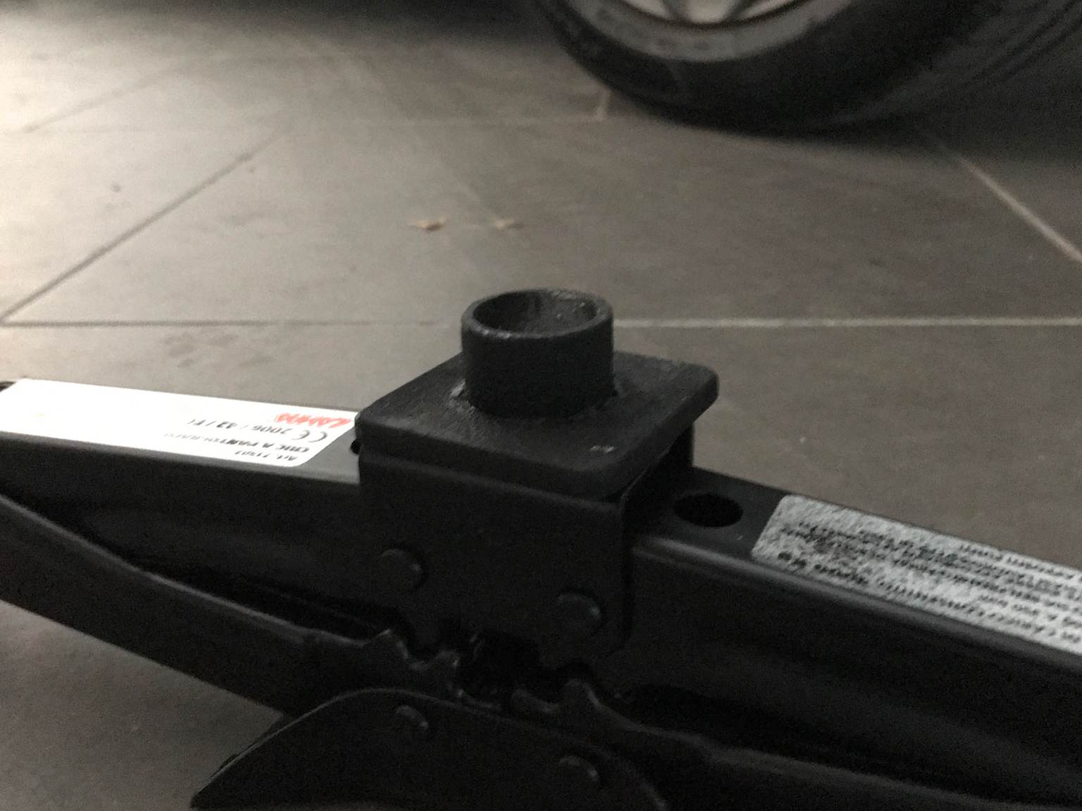

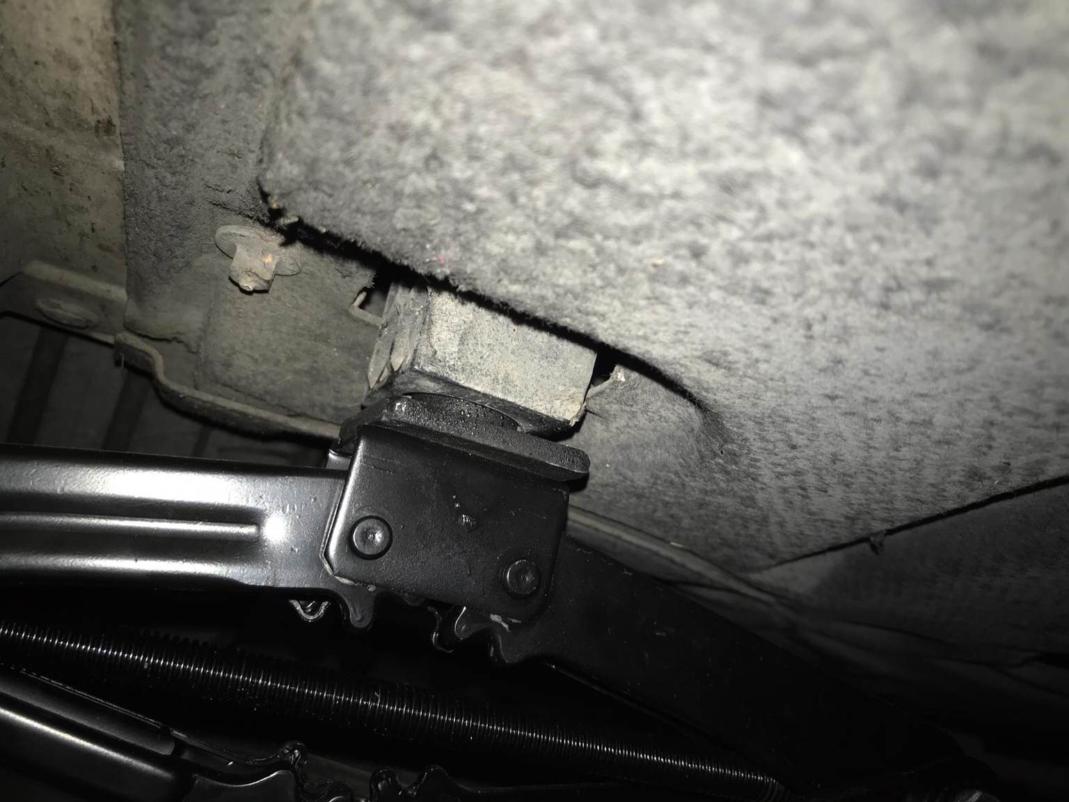

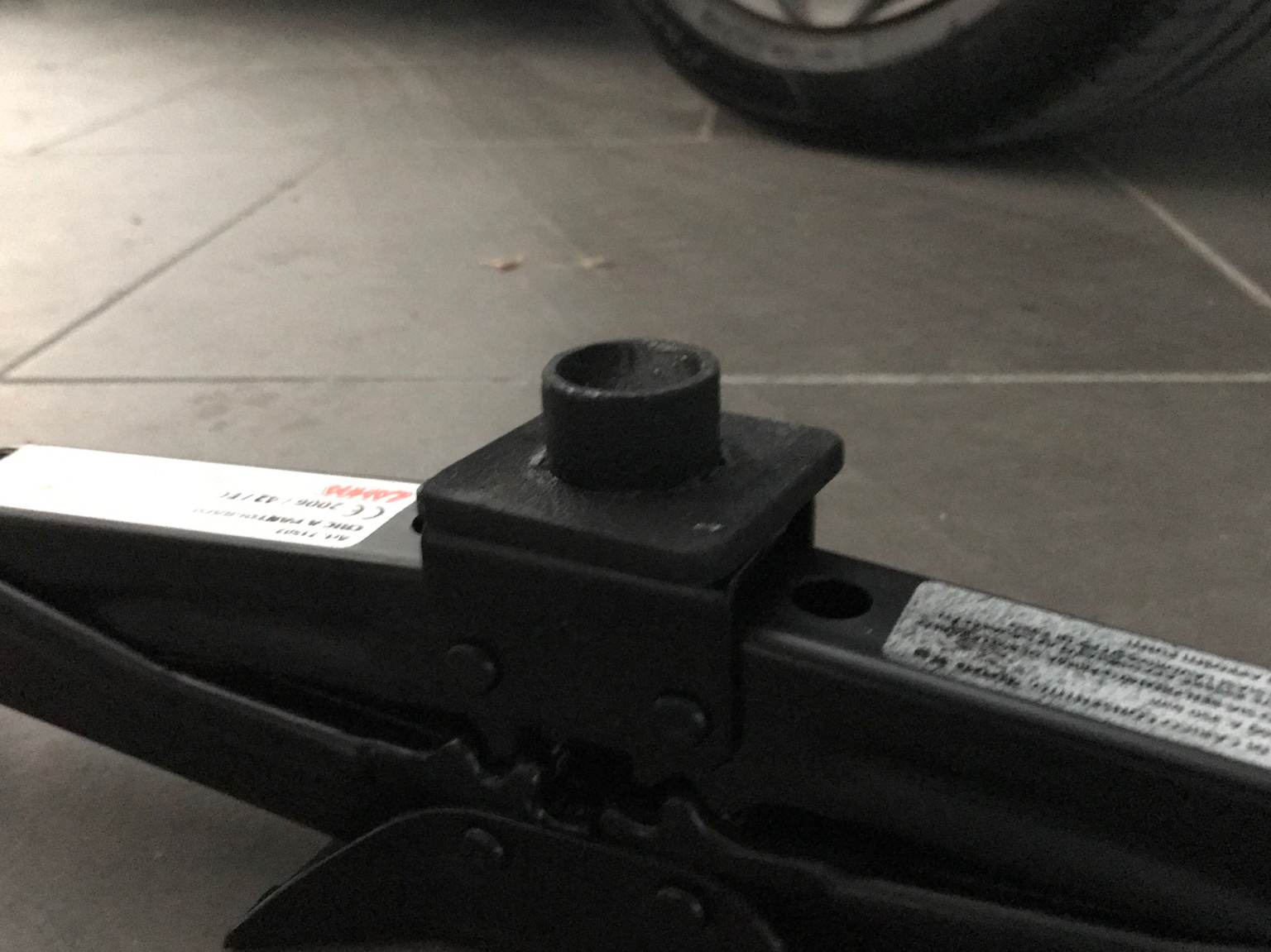

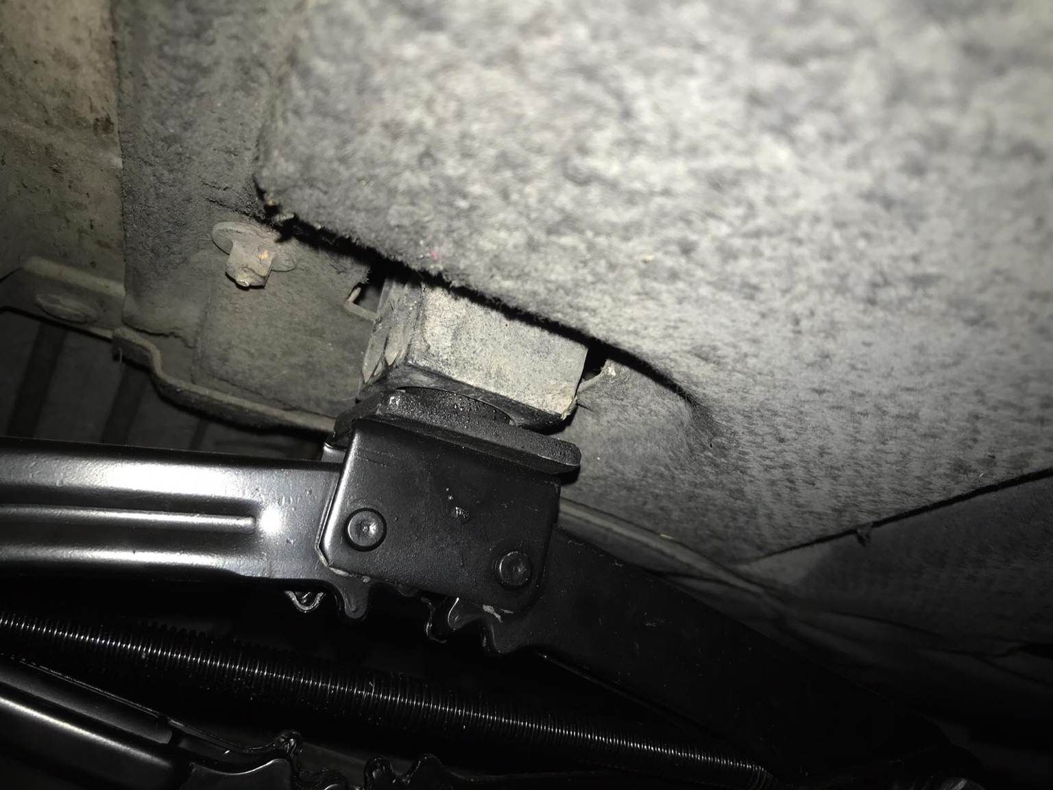

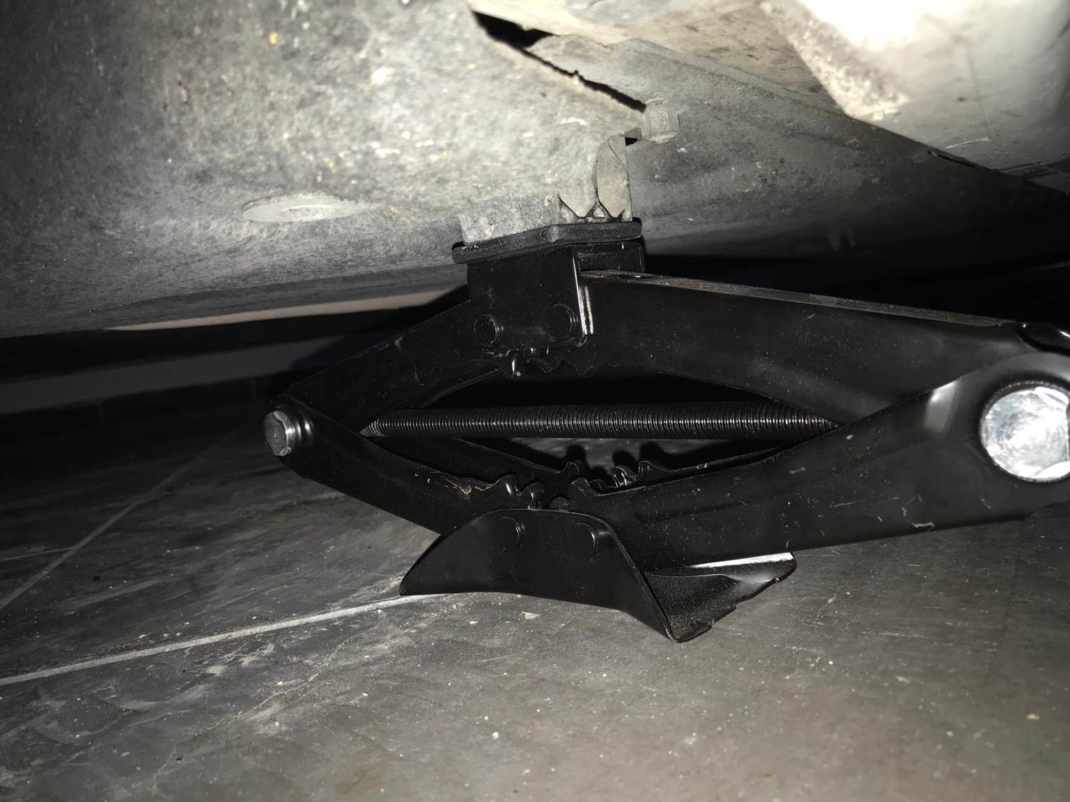

Ah dovrei aver capito... il problema è solo sollevare leggermente il piano di contatto tra crick e punto di attacco previsto e segnalato dal triangolino sulle minigonne... perché sennò si rischia di rovinarle. Corretto? Quindi si mette un distanziatore... Giusto @fabereng ? :)
Sì, ma se sul distanziatore si mette anche un "perno" che combacia con il foro sulla basetta di sollevamento è ancora meglio. Anzi, direi che è altamente consigliabile.
Ok, per impedire movimenti orizzontali...
Sì, per dare maggiore "stabilità".
Reactions: Swordsman
Si esatto, è proprio quello che abbiamo fatto[emoji106][emoji106][emoji106]
