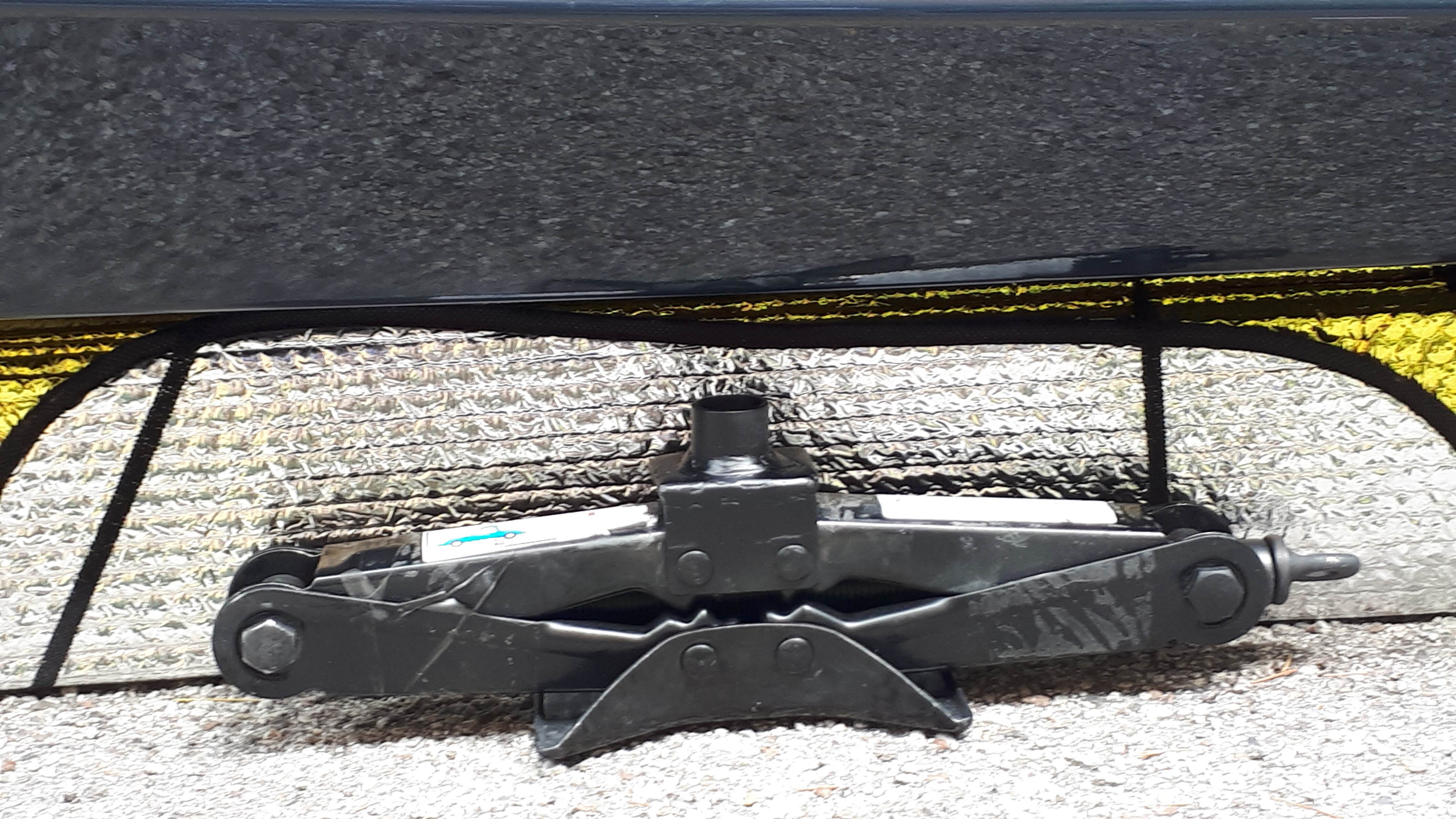

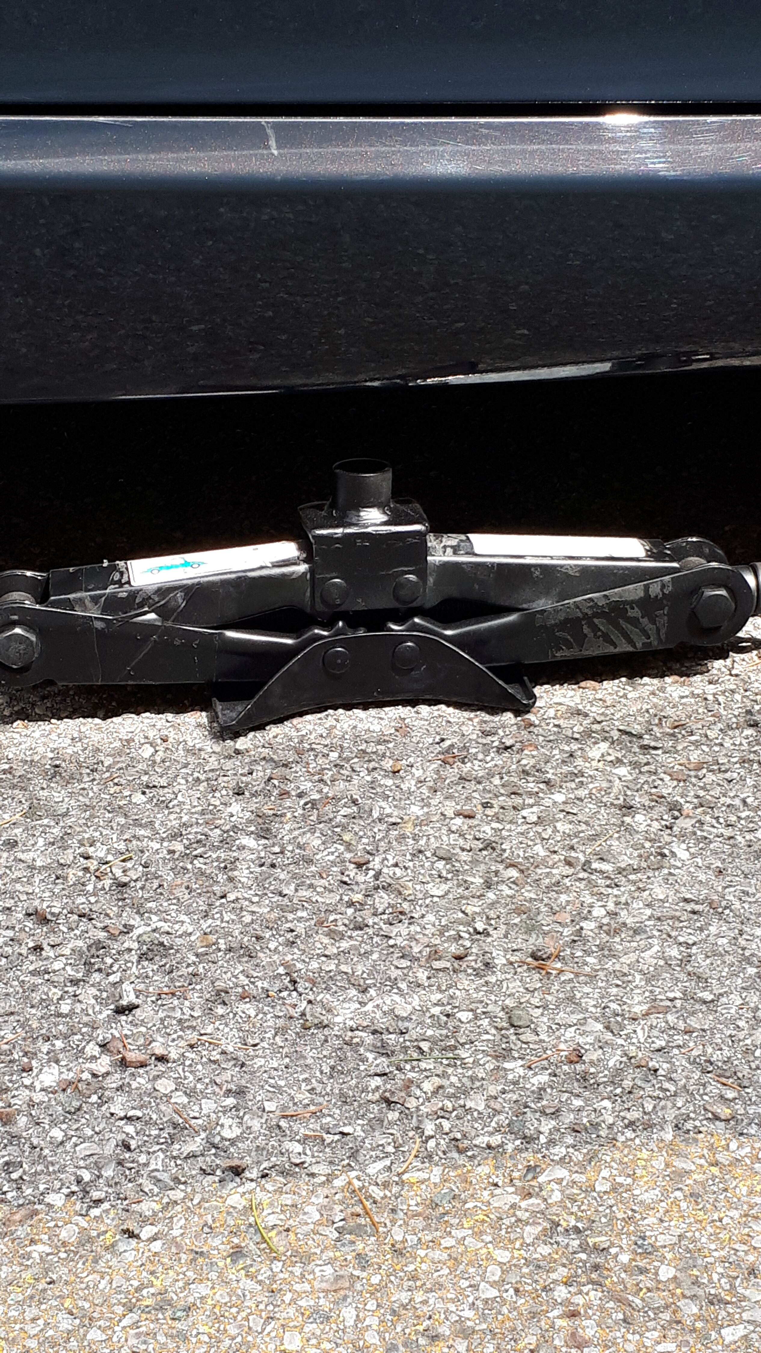

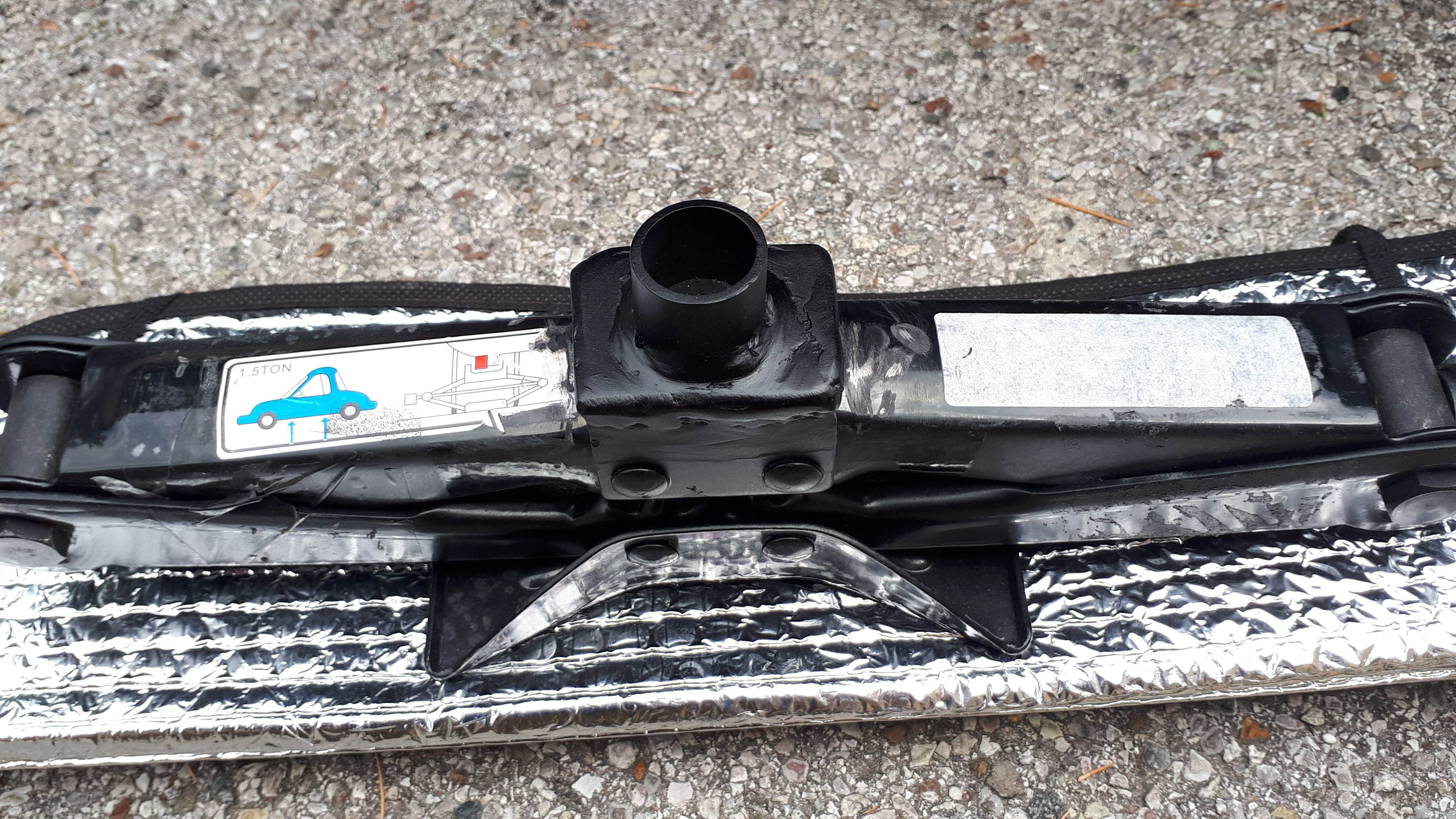

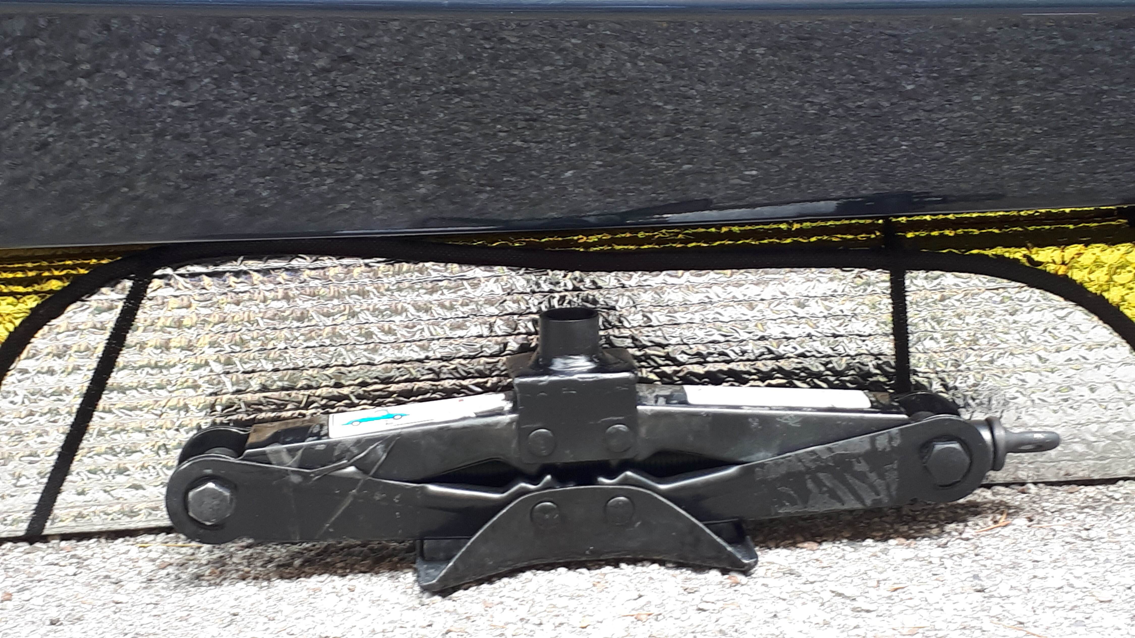

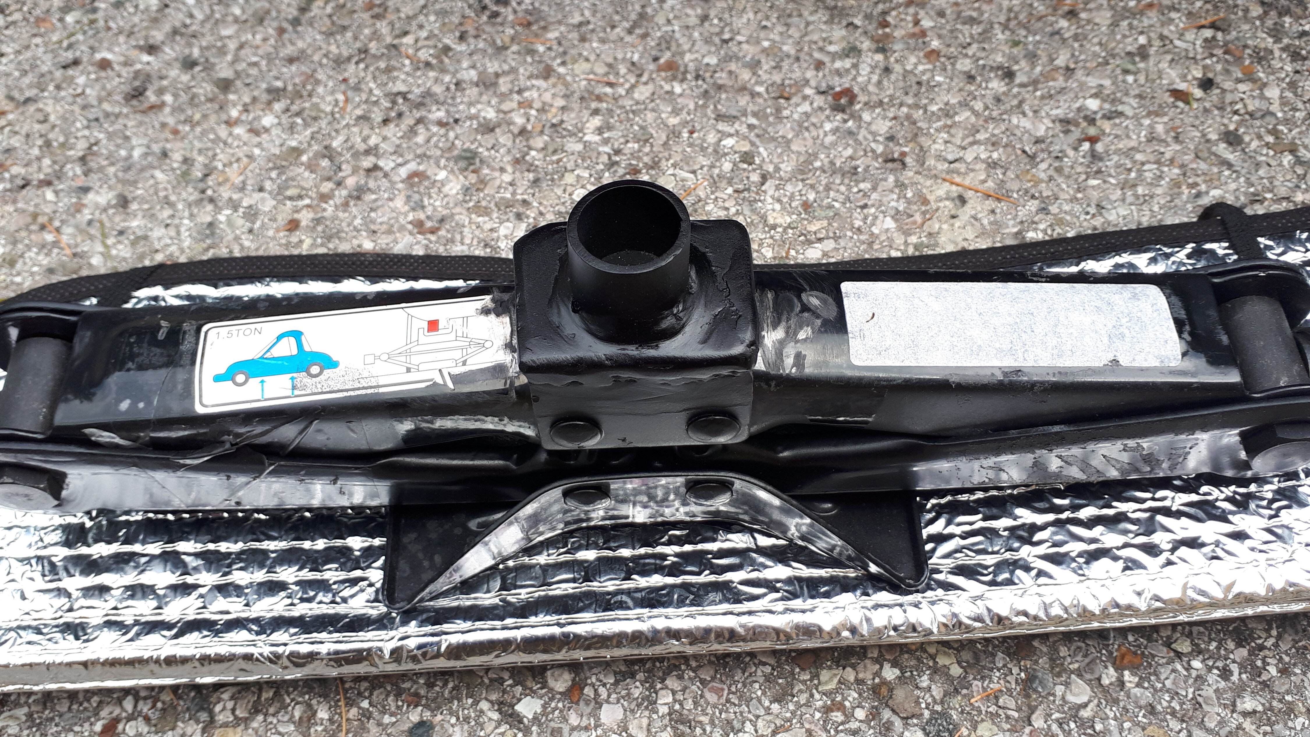

Buongiorno a tutti,ritirato Cric modificato per Giulia,vi allego qualche foto ......
Comunque rimane poco spazio sotto il pianale,consiglio di acquistare un Cuneo di Pastica alto 7/8 cm,come postato in precedenza.
Grazie a tutti per la collaborazione e la pazienza,ma purtroppo tra il dire ed il fare c'e' sempre di mezzo il mare............

Esistono cric in dotazione molto bassi senza bisogno di cunei. La mia esperienza con auto molto assettata è sempre stata positiva. Quelli a pantografo sono alti, mentre quelli che usa il gruppo VAG sono molto bassi

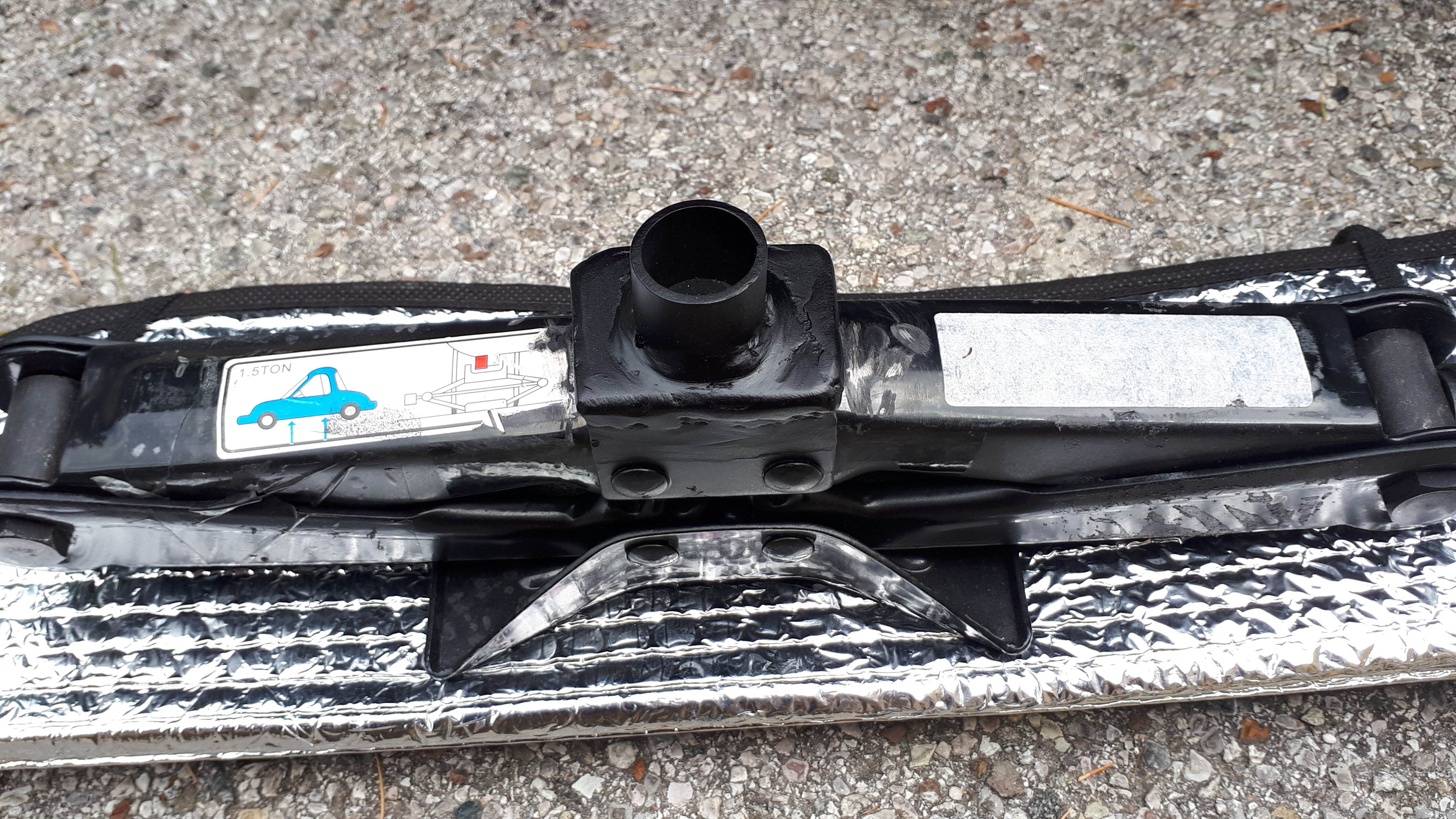

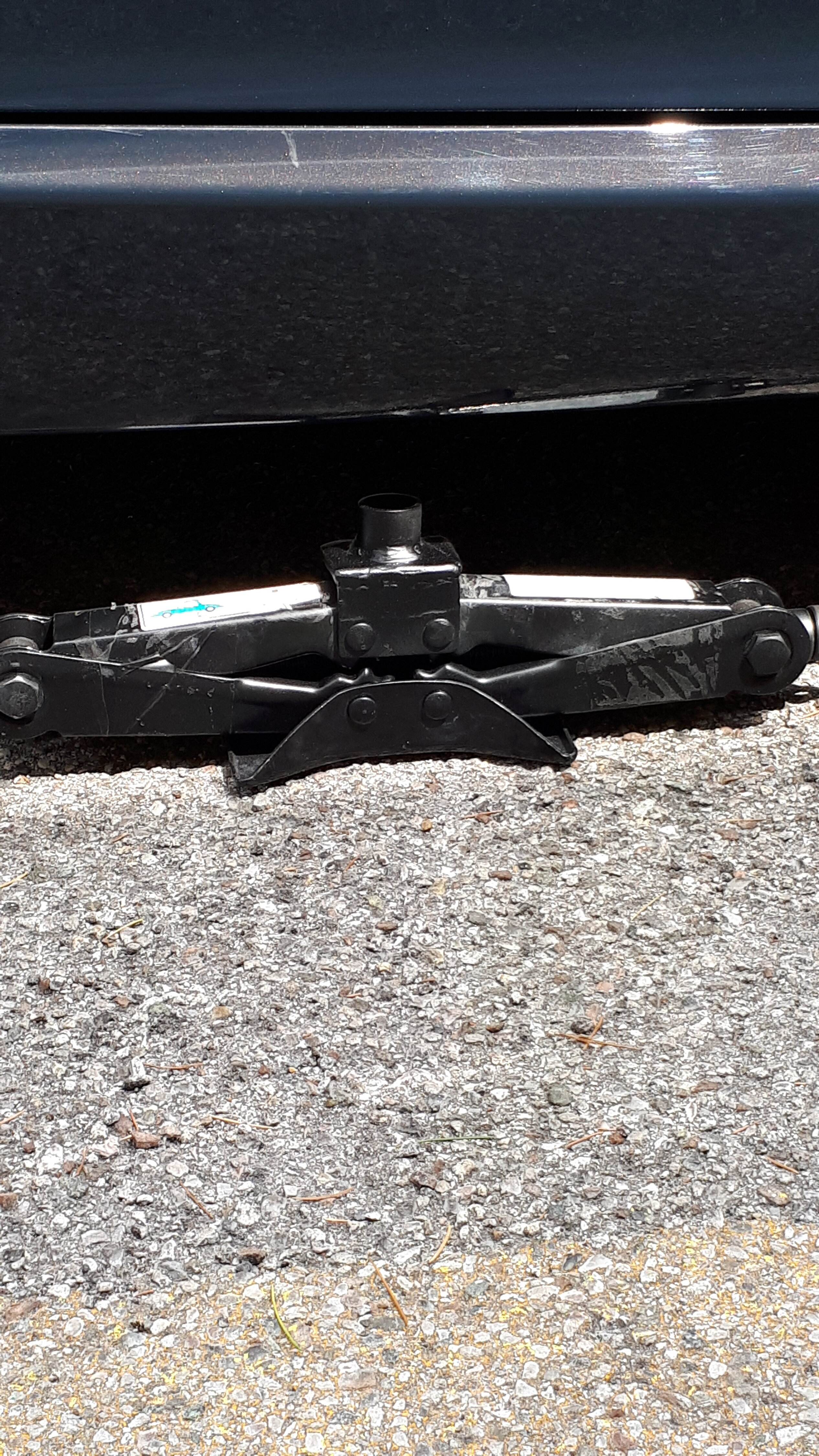

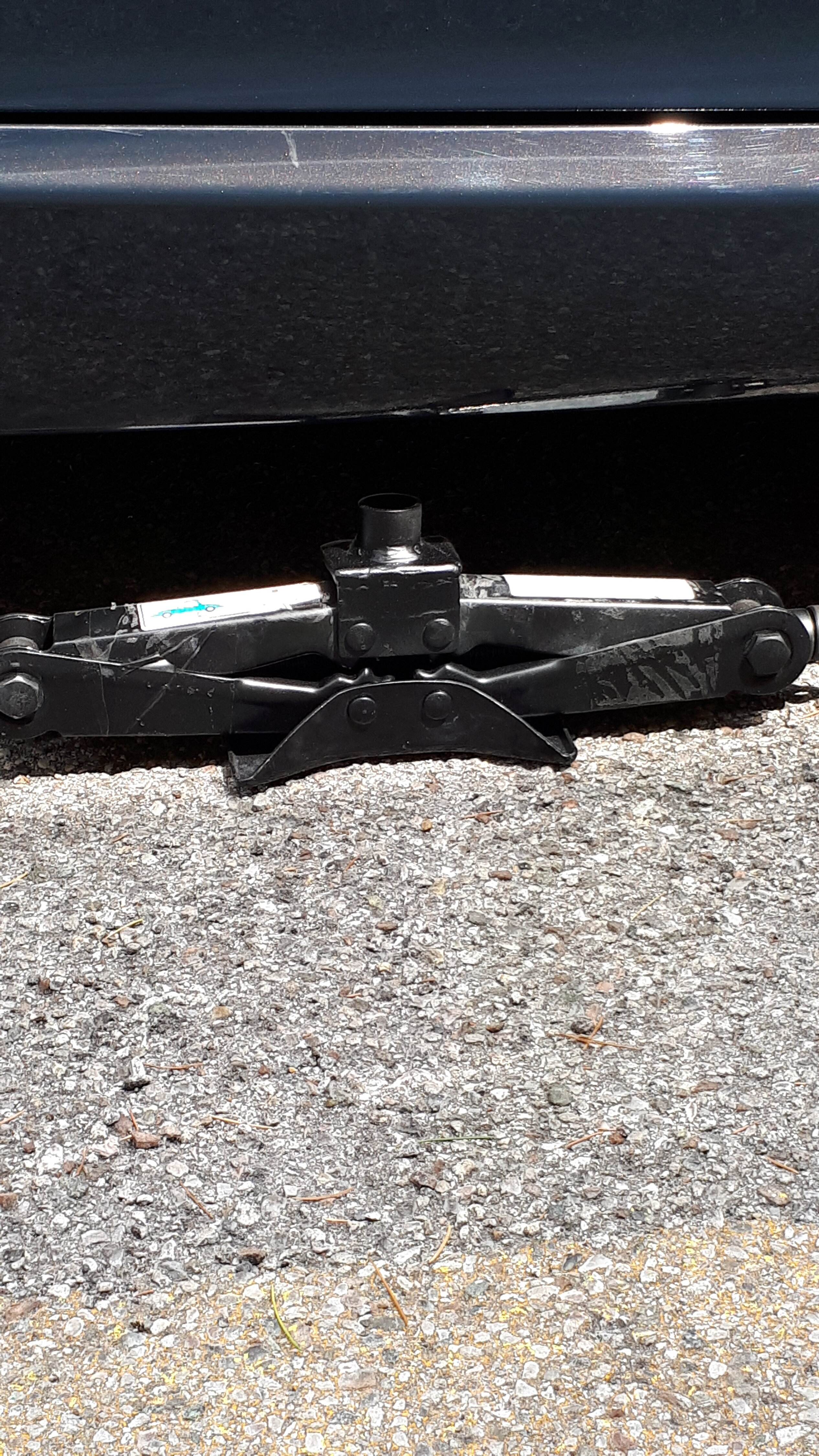

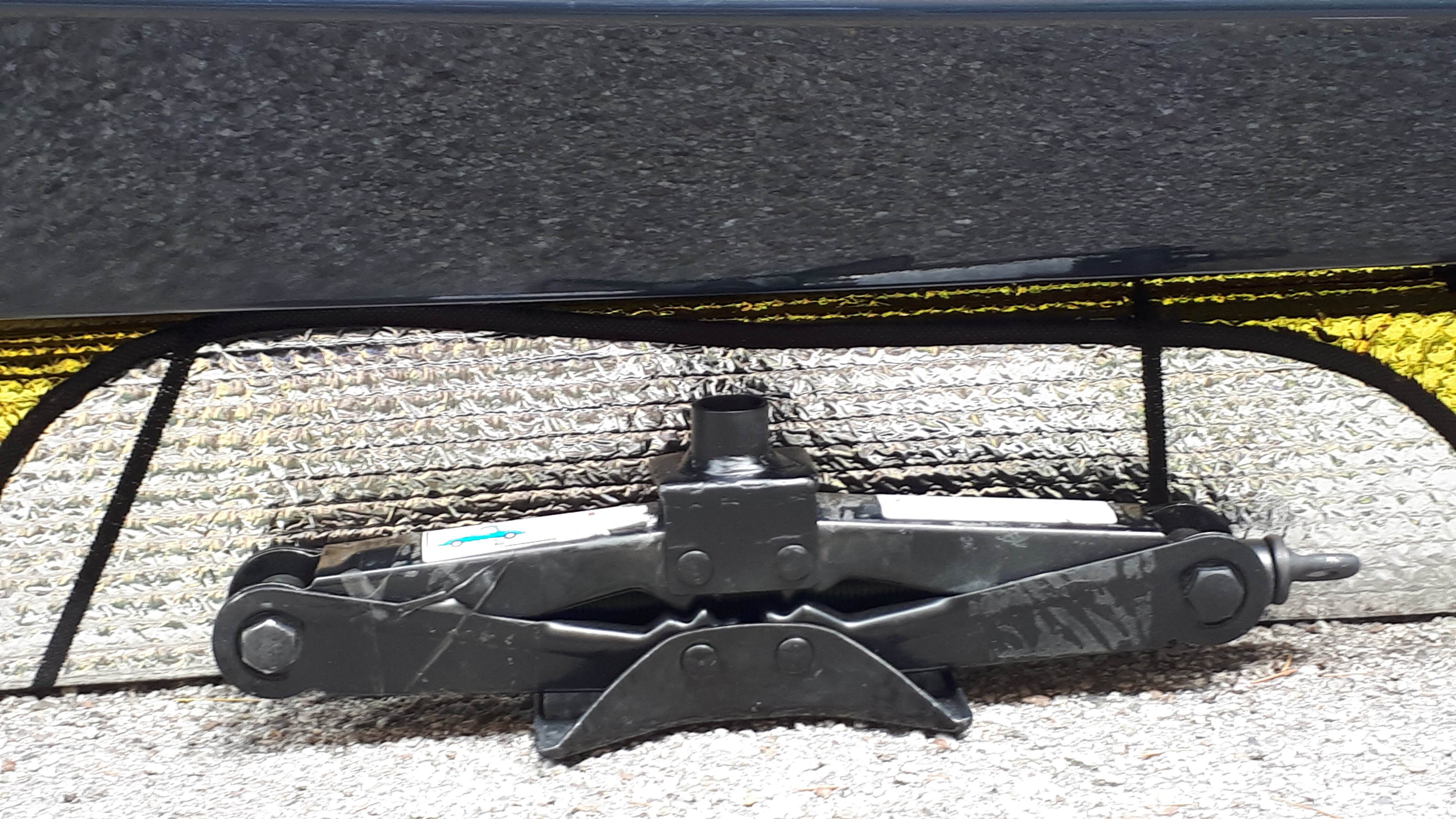

Visualizza allegato 187834 Visualizza allegato 187835 Visualizza allegato 187836
mmmmmmmm
non vorrei che dovendolo usare così basso causa gomma sgonfia poi non riesci e usare la manovella
Ti ringrazio della info,se avessi sottomano un link da girarmi mi faresti un altro favore?
mmmmmmmm
Quello non mi preoccupa,vedro' di ruotare il Cric di 90 gradi,in modo che l'occhiello per inserire la manovella si trovi verso l'esterno della Vettura e si dovrebbe riuscire a usare la manovella.
Mi preoccupa invece l'altezza della scocca,che si abbassa con la ruota sgonfia,pero' vedro' di arrangiarmi,quando succedera'.

Il mio cric e' stato modificato come il suo.......

Quello non mi preoccupa,vedro' di ruotare il Cric di 90 gradi,in modo che l'occhiello per inserire la manovella si trovi verso l'esterno della Vettura e si riesce a usare la manovella.
si qst era ovvio... adesso non so che cric hai usato ma qll della 159 quando è troppo basso ha la manopola della manovella che tocca terra e impedisce di usarlo...
