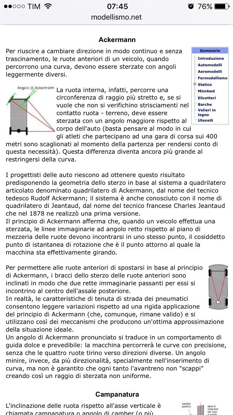

io ho trovato questo! forse ha a che fare con il nistro problema.
    277.8 KB · Visualizzazioni: 2,079
L'angolo di Ackermann deve per forza essere corretto.
La differenza, sempre IMHO, potrebbe essere nell'inclinazione verticale delle ruote in sterzate strette (l'angolo di Ackermann riguarda angoli differenti di sterzata delle ruote anteriori per permettere traiettorie leggermente diverse tra ruota interna ed esterna per non strisciarne una in curva) che la geometria dello sterzo e delle sospensioni anteriori della Giulia tentano di mantenere in ogni condizione con la massima impronta a terra.
Per raggi molto stretti di curvatura, quindi, potrebbero generarsi forze asimmetriche tra parte interna ed esterna del battistrada (in tutte le auto, vedi stridore di gomme sul cemento liscio dei garage), aumentate nella Giulia da quanto si diceva sopra.
Sempre IMHO
