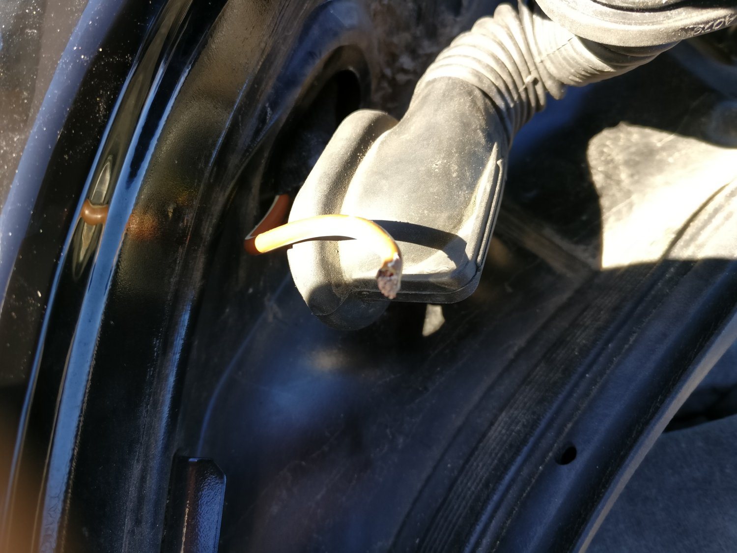

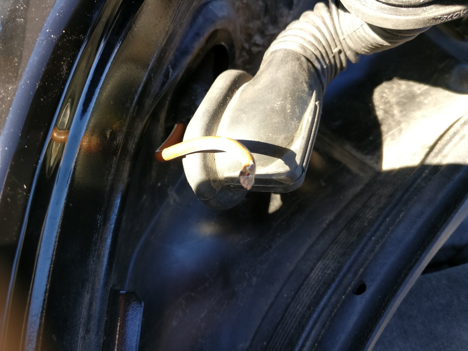

Hai provato la continuità del cavo che porta corrente al lunotto? Non è che come spesso succede, si è tranciato nel passaggio portellone-telaio?
Credo che il relè "sbrinatore" sia presente su tutti i veicoli dotati di lunotto termico.
Cavo nero tranciato lato dx del portellone stamani mi sono messo li ed ho visto il cavetto che era tranciato quando ho un po' di tempo lo sistemo ..grazie comunque
