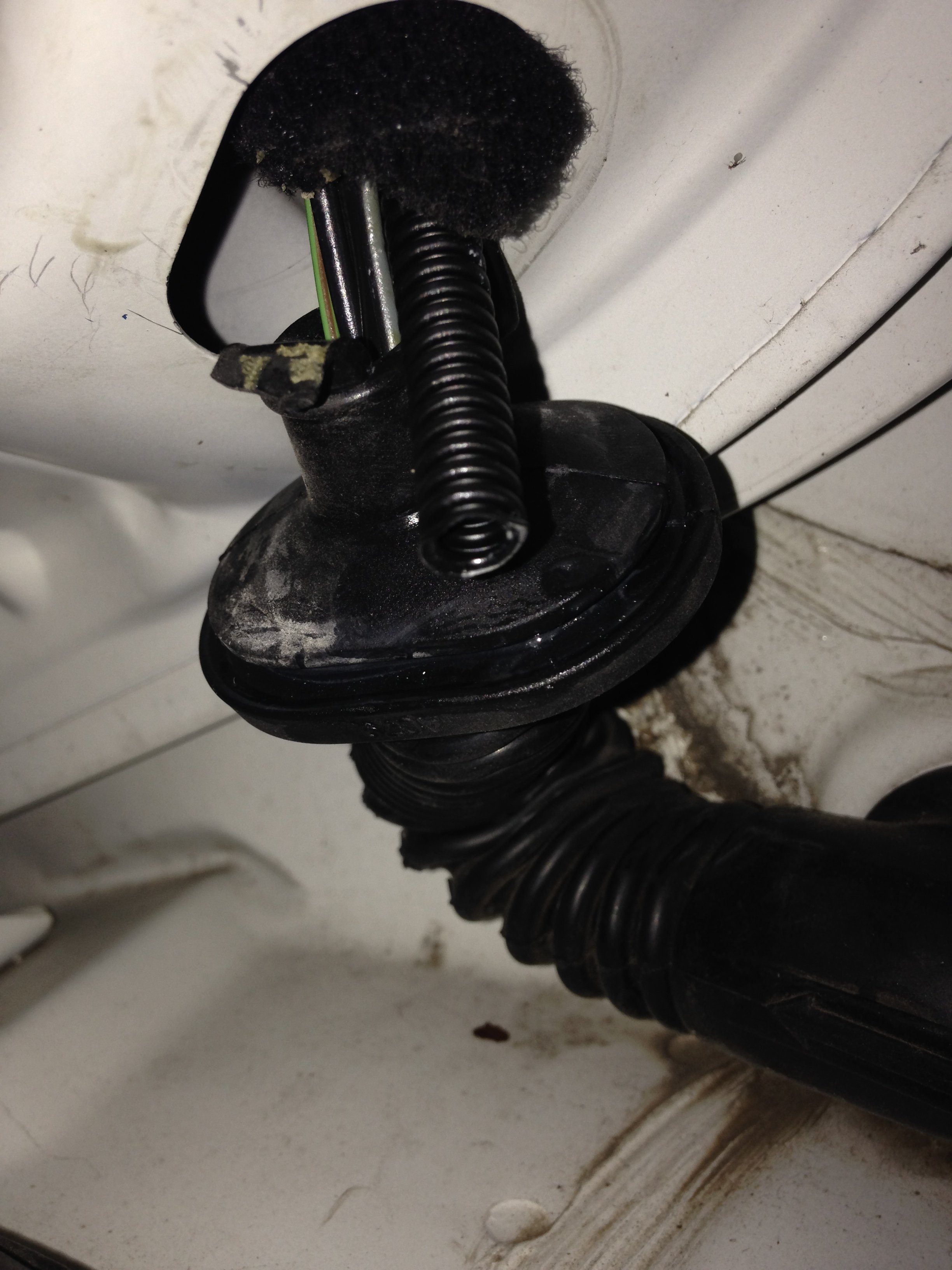

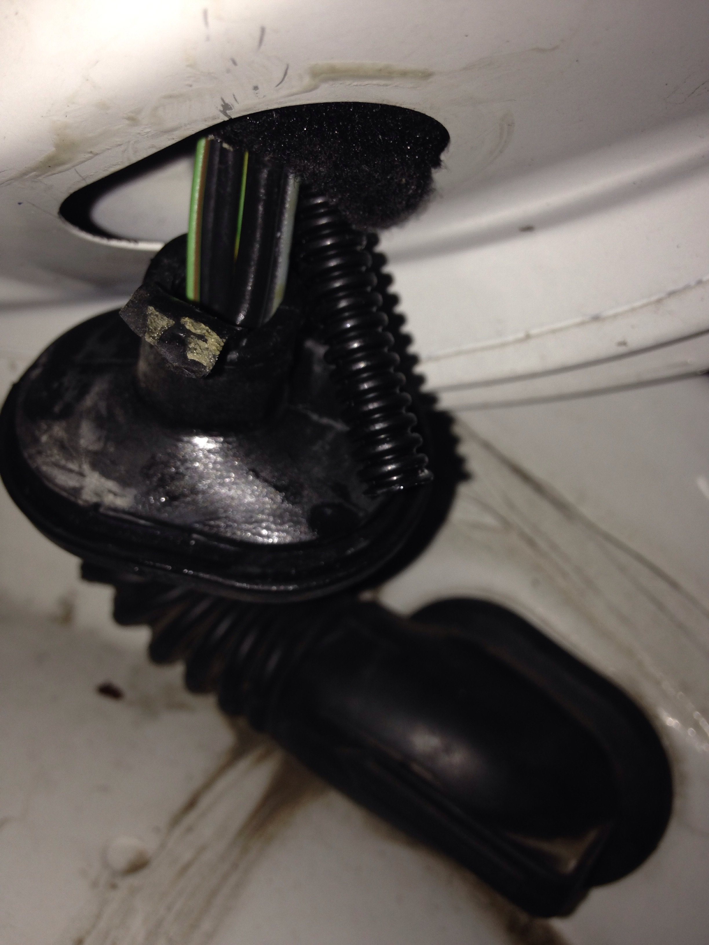

Sbrinatore lunotto termico non funzionante
Con tergi attivo da quel tubo non esce nulla...
    656.6 KB · Visualizzazioni: 569
    651.5 KB · Visualizzazioni: 580
Piccolo aggiornamento: dopo aver definitivamente sistemato quelle sottospecie di cavi che si erano tranciati ho notato che il tubicino che porta l'acqua al tergilunotto si trova insieme all'altro fascio di cavi passanti nel bagagliaio, ovvero sulla sinistra del portellone, pertanto penso proprio che almeno nella mia vettura il tubicino a destra non serve a nulla perché vuoto e tronco.
