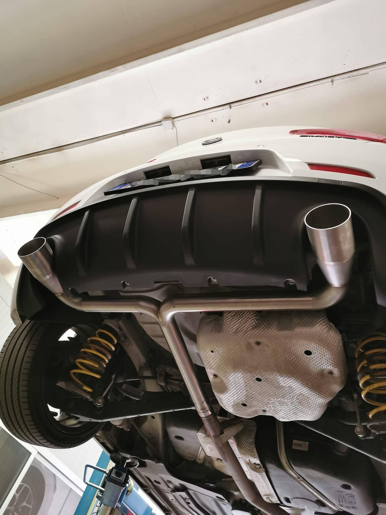

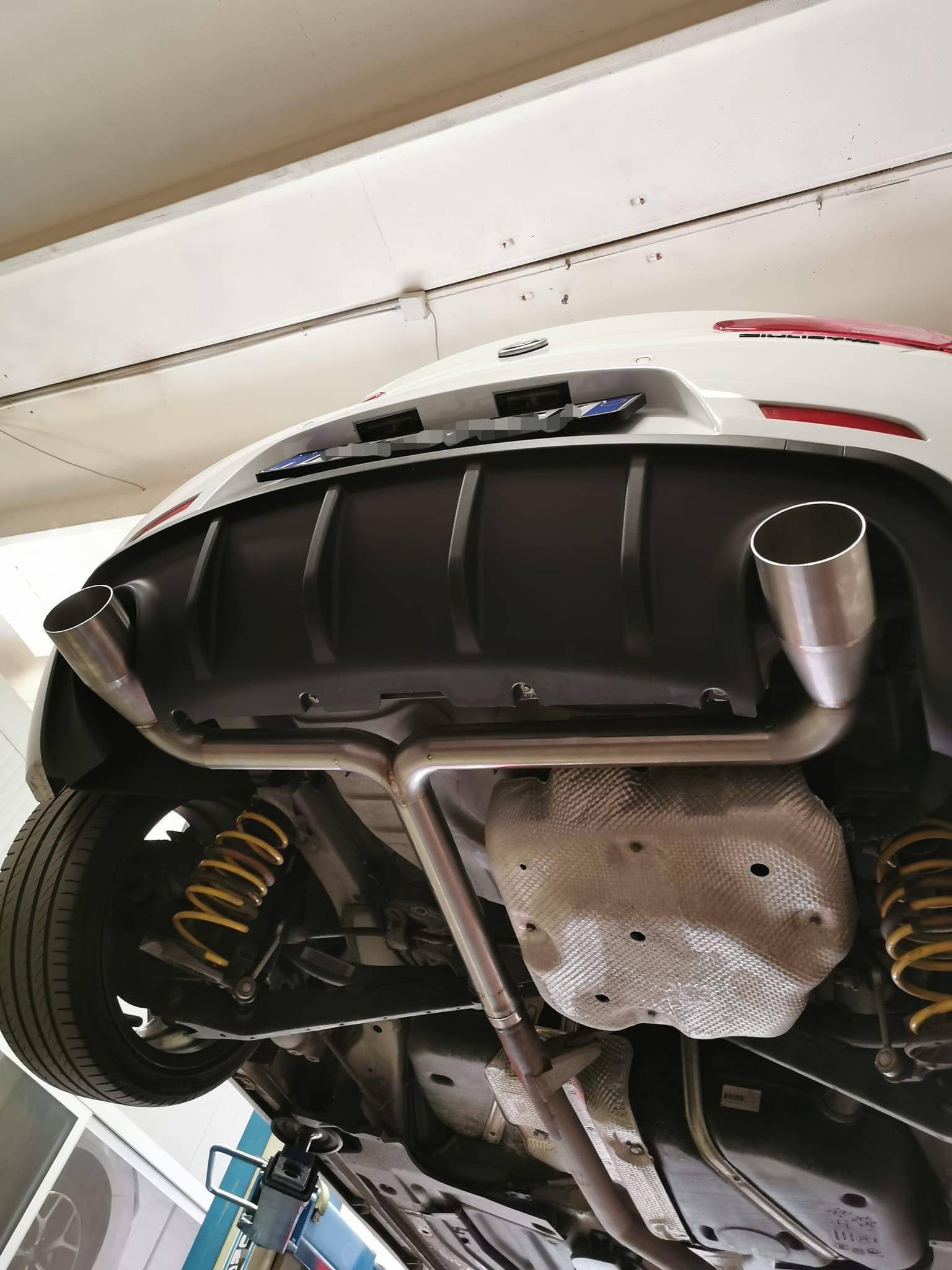

E' passato un anno, nel frattempo ho potuto verificare che:
1) il giro che fa lo scarico attorno al serbatoio dell'adblue è come lo avevamo ipotizzato e come si vede in foto;
2) non hanno cambiato i diametri degli scarichi quindi il doppio scarico originale della 2.0 sulla 1.6 non monta in quanto il diametro è più grande a meno di realizzare un "adattatore" che raccordi i due diametri.
Reazioni: Gegge67
Visualizza allegato 278599
😪😪😪 mi cospargo il capo di cenere. Hai ragione e me ne scuso.
