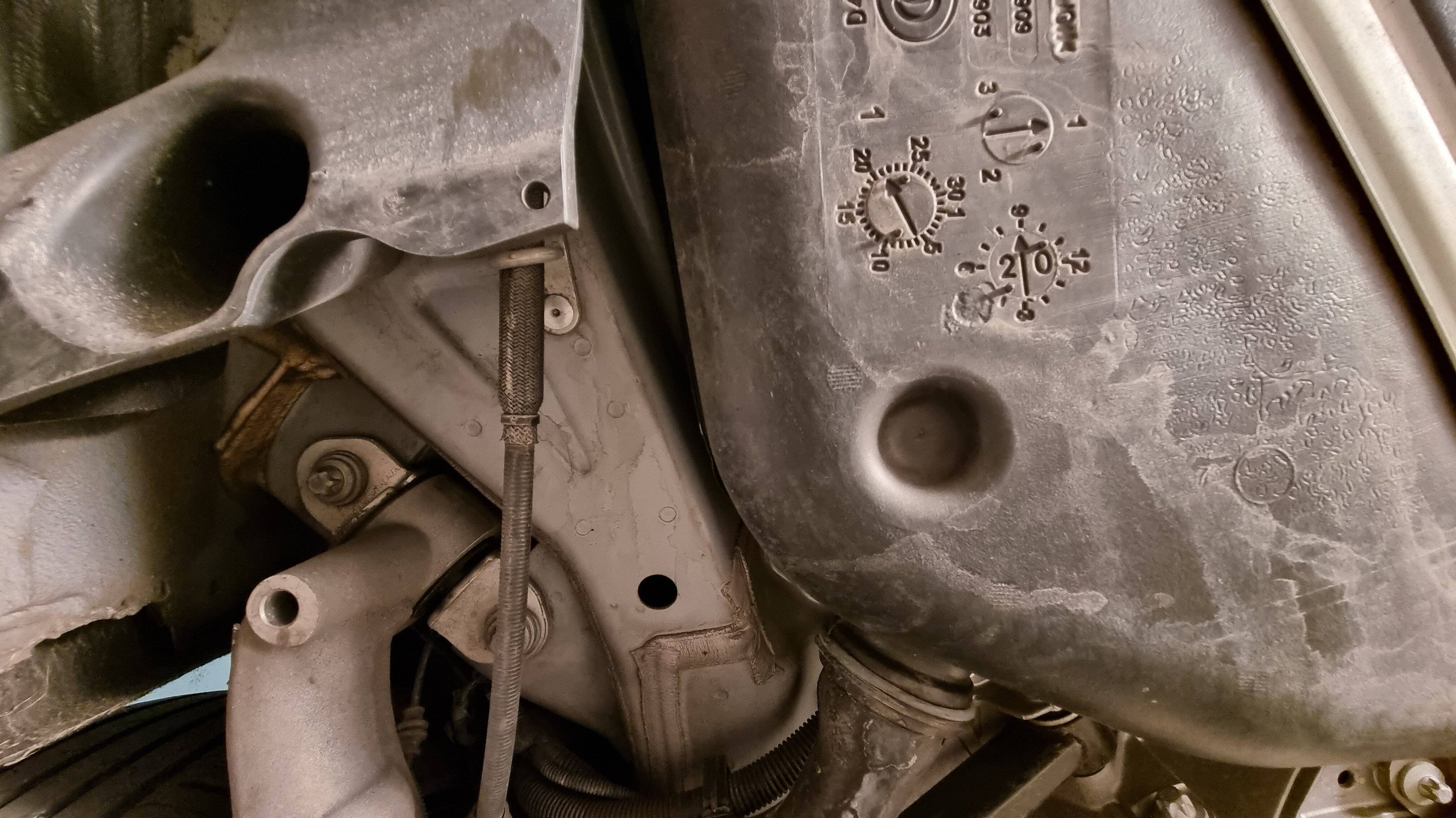

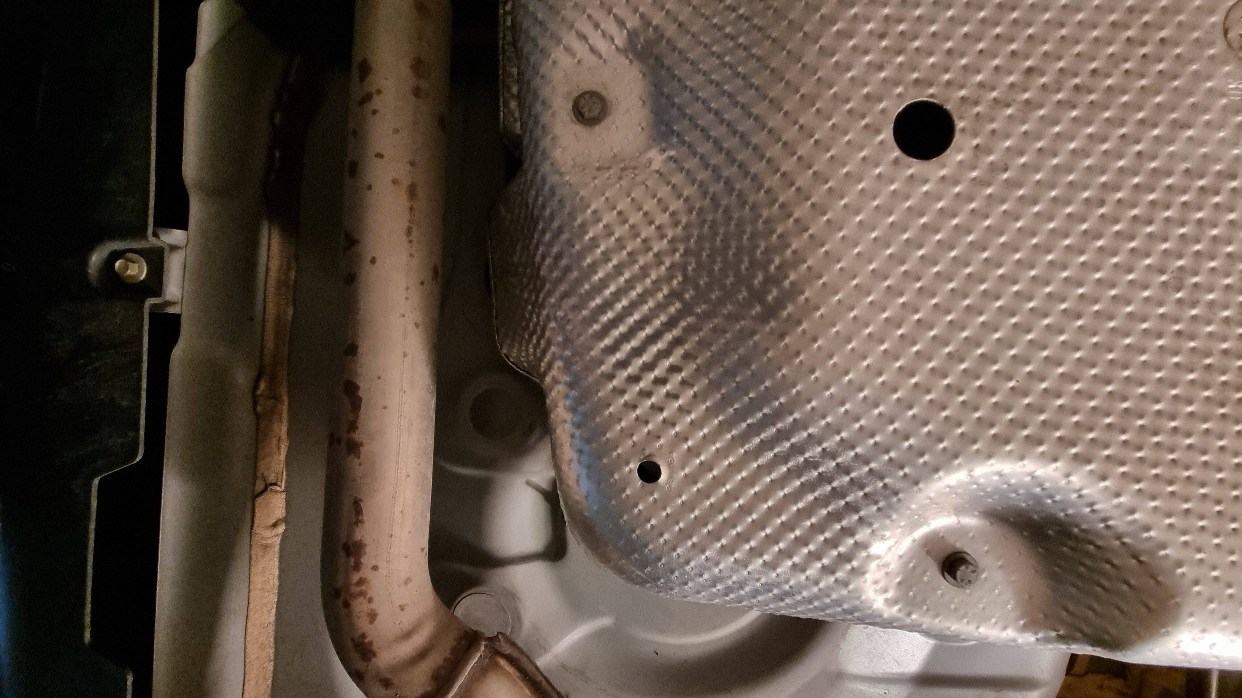

Non sono un granché ma qualcosa si vede...
Reazioni: Gegge67
Nella seconda immagine si vede chiaramente il serbatoio AdBlue coibentato e il giro che fa lo scarico dx.

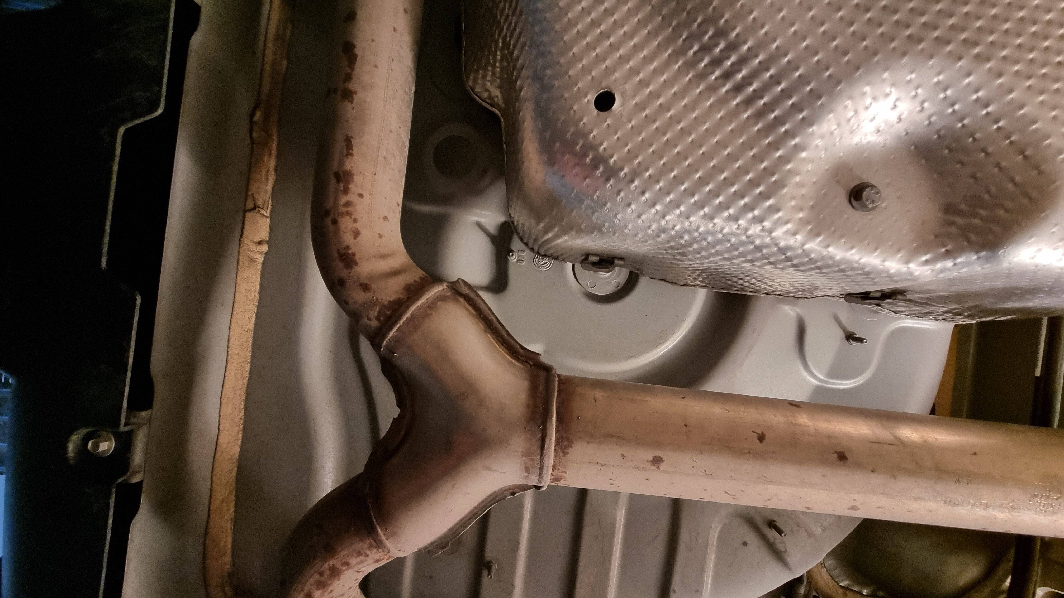

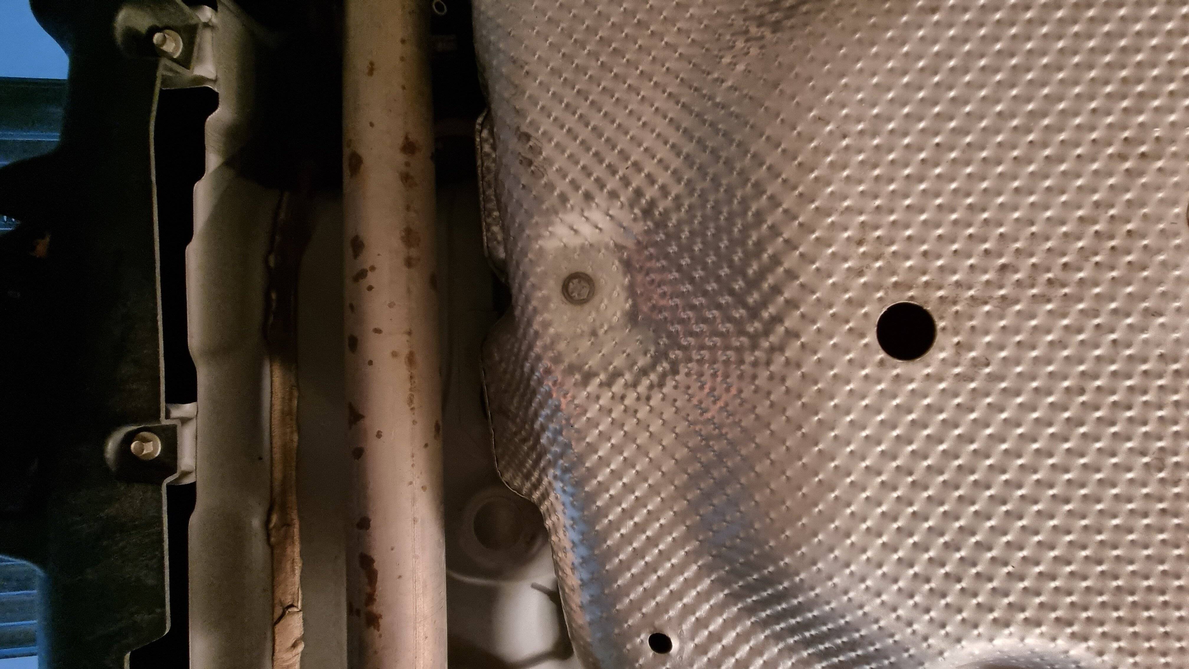

Per fare un bel lavoro dovrei farla tirare sul ponte, fotografare per bene e misurare diametro e vedere dove arriva al primo collarino di serbatoio. Se avete pazienza...devo pregare il mio gommista di tirarmela su 5 minuti.

Non hai fatto sapere più nulla, immagino che tu non abbia avuto modo di misurare i diametri...
