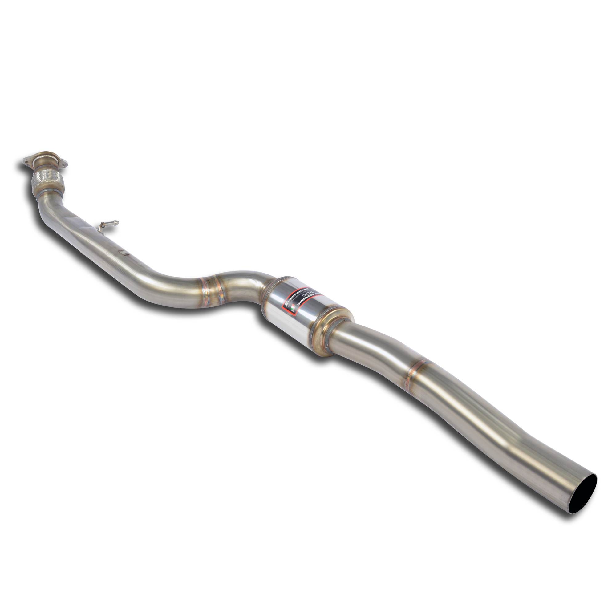

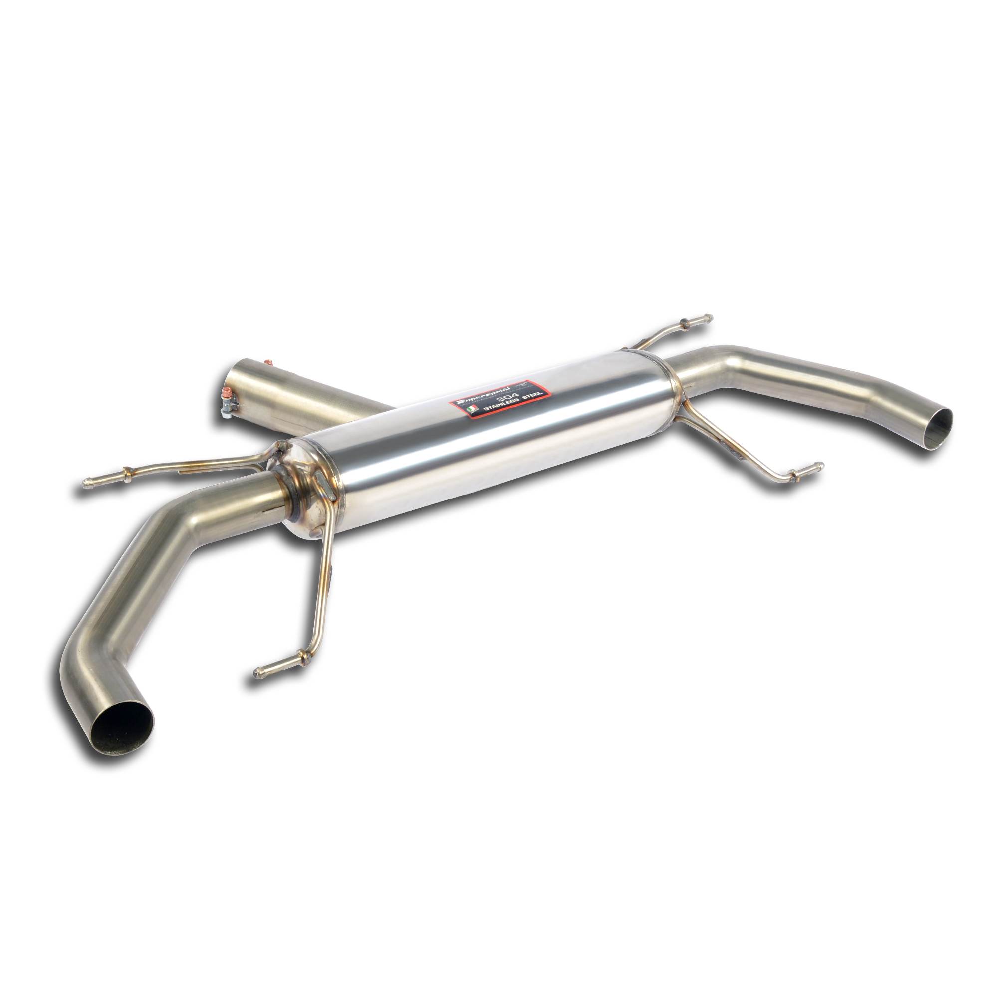

600€ ho i miei dubbi sicuramente no con Supersprint per quello nel video credo che minimo si vade intorno alle 1800€
850€ scarico posteriore + 190€ tubo raccordo + 750 silenziatore anteriore
Silenziatore anteriore per ALFA ROMEO GIULIA 2.0i Turbo, Silenziatore anteriore
https://www.supersprint.com/ww-it/alfa-romeo-giulia/scarico-sportivo-supersprint-alfa-romeo-giulia-20i-turbo-200-hp-2016/756602-silenziatore-anteriore.aspx#!/
ALFA ROMEO GIULIA 2.0i Turbo (200 Hp) 2016 -> alias: Scarico sportivo per ALFA ROMEO GIULIA 2.0i Turbo Silenziatore anteriore alias: Silenziatore anteriore per ALFA ROMEO GIULIA 2.0i Turbo Silenziatore anteriore Cod: 756602 750,00 EUR
Tubo raccordo per ALFA ROMEO GIULIA 2.0i Turbo, Tubo raccordo
https://www.supersprint.com/ww-it/alfa-romeo-giulia/scarico-sportivo-supersprint-alfa-romeo-giulia-20i-turbo-200-hp-2016/756643-tubo-raccordo.aspx#!/
ALFA ROMEO GIULIA 2.0i Turbo (200 Hp) 2016 -> alias: Scarico sportivo per ALFA ROMEO GIULIA 2.0i Turbo Tubo raccordo alias: Tubo raccordo per ALFA ROMEO GIULIA 2.0i Turbo Tubo raccordo Tubo raccordo Cod: 756643 190,00 EUR
Scarico posteriore "Sport" per ALFA ROMEO GIULIA Ti, Scarico posteriore "Sport"
https://www.supersprint.com/ww-it/alfa-romeo-giulia/scarico-sportivo-supersprint-alfa-romeo-giulia-ti-20i-turbo-280-hp-2016/756604-scarico-posteriore-sport.aspx#!/
ALFA ROMEO GIULIA Ti 2.0i Turbo (280 Hp) 2016 -> alias: Scarico sportivo per ALFA ROMEO GIULIA Ti Scarico posteriore "Sport" alias: Scarico posteriore "Sport" per ALFA ROMEO GIULIA Ti Scarico posteriore "Sport" Cod: 756604 850,00 EUR

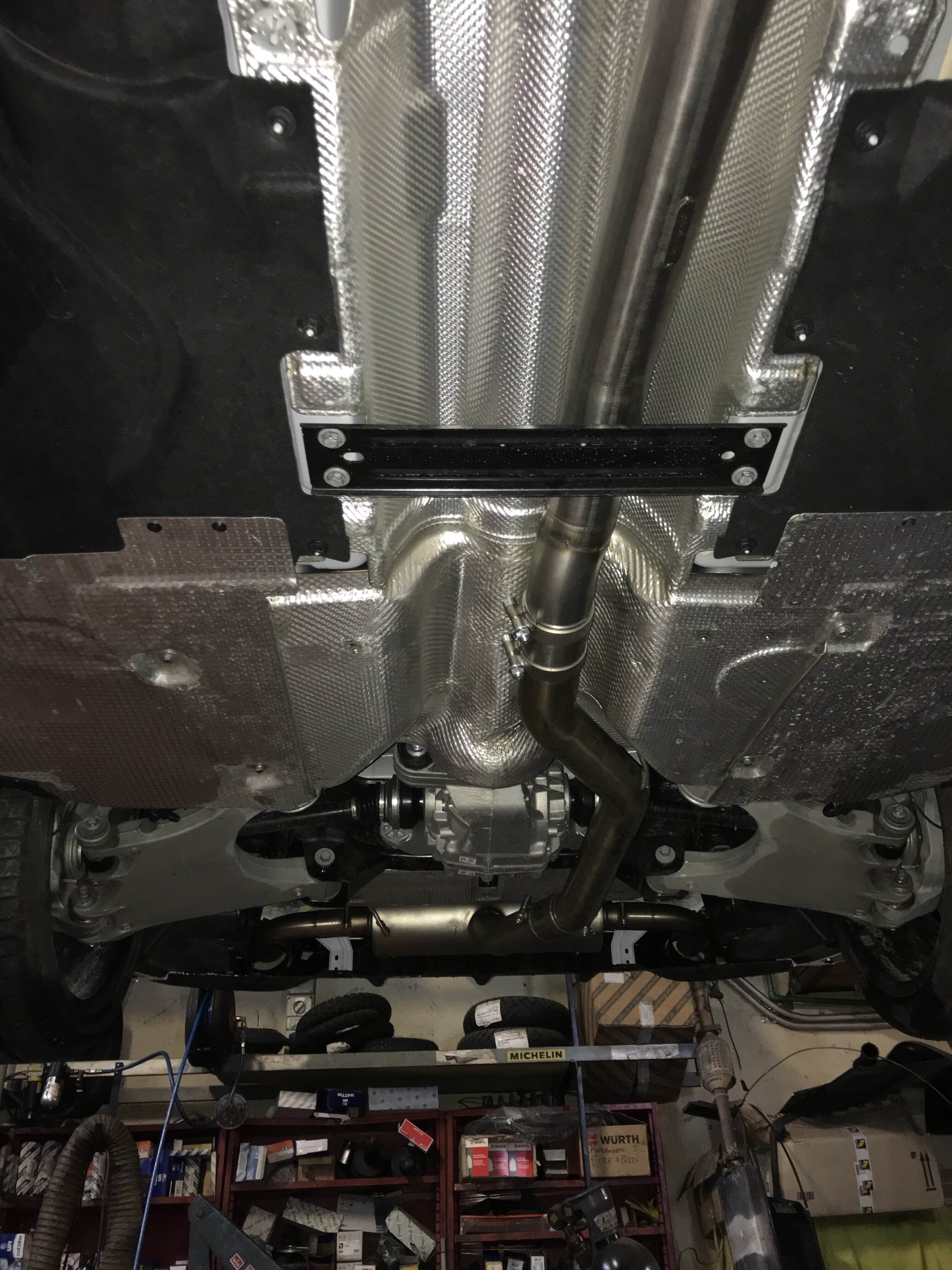

la mia Giulia 2000 200cv 2019 non aveva il centrale silenziato colo un tubo dritto nello scarico originale......vedi foto

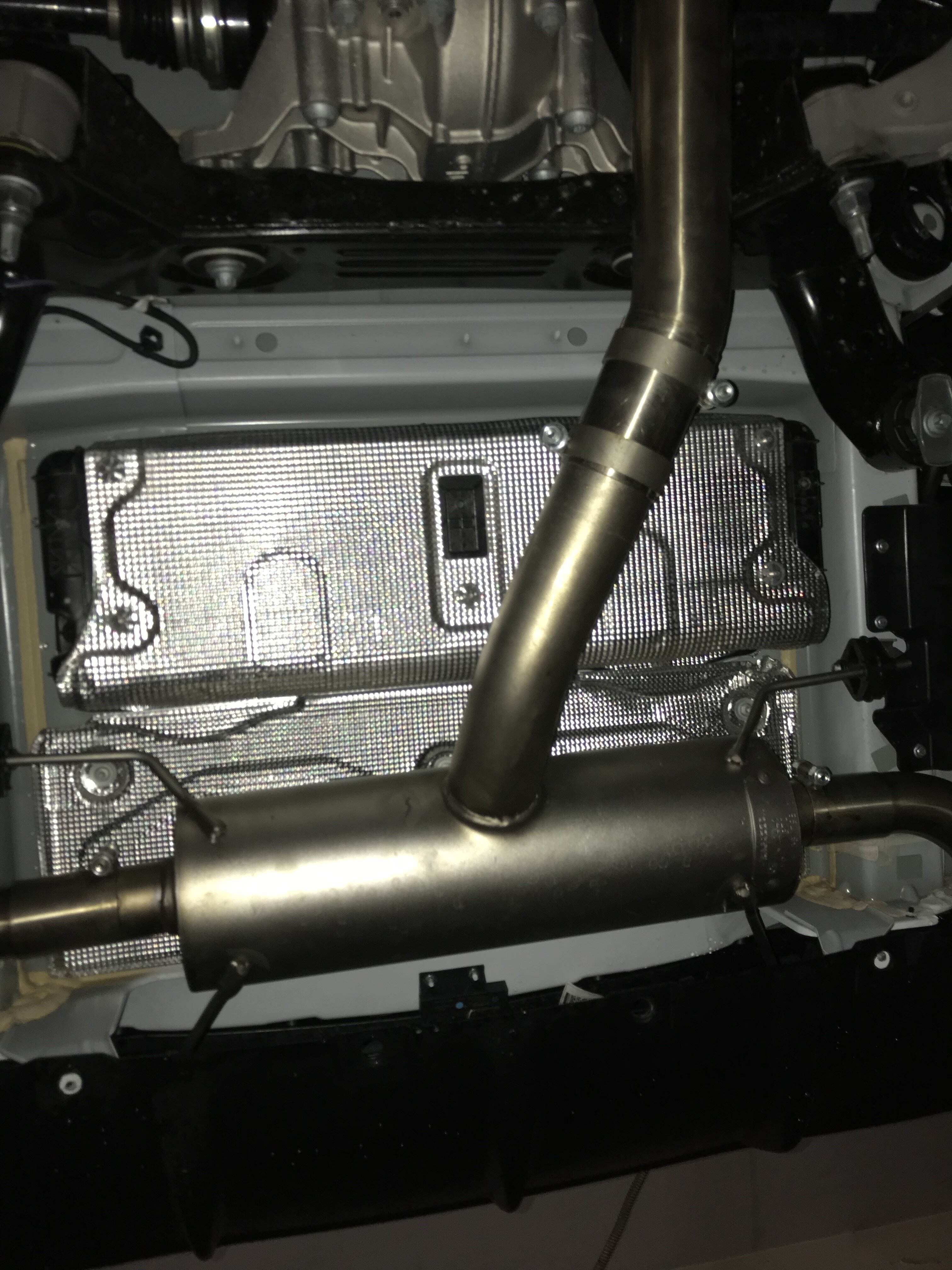

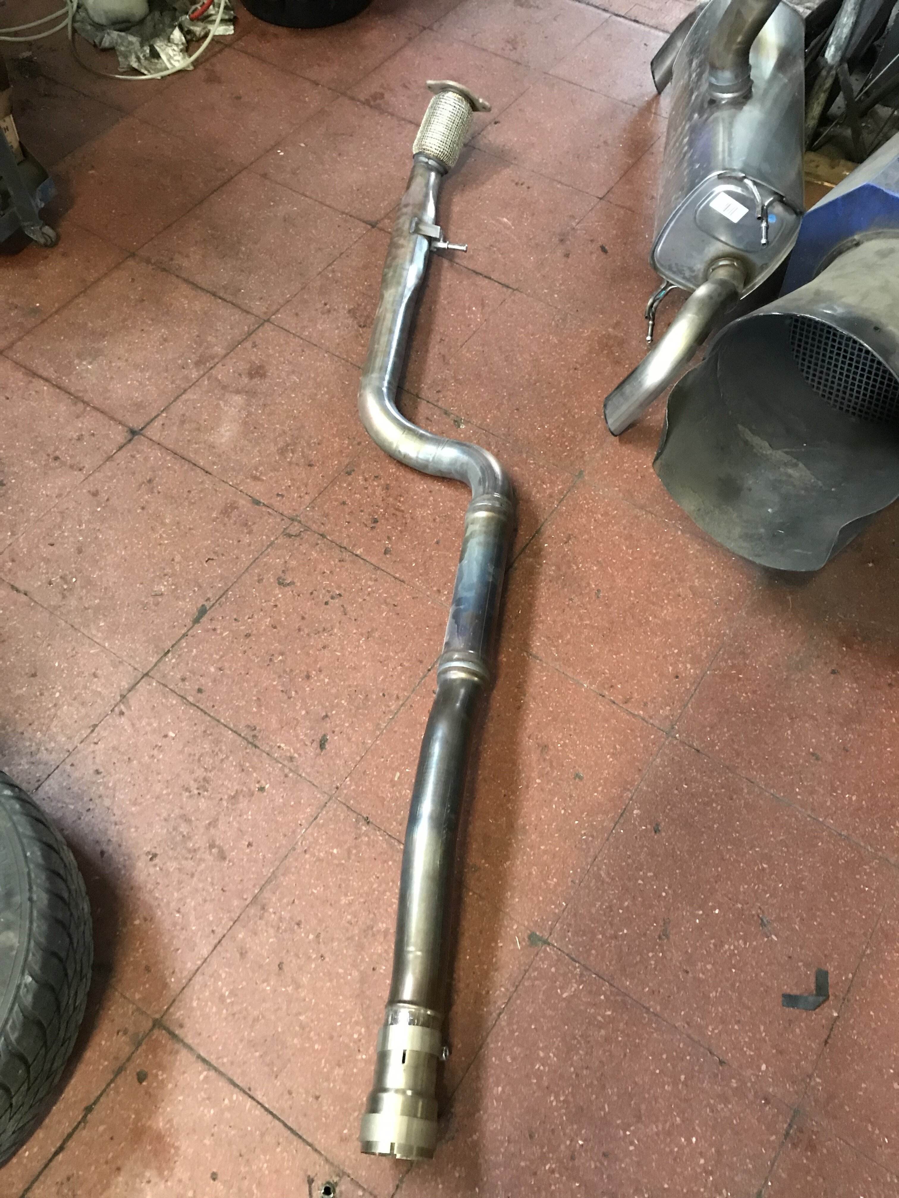

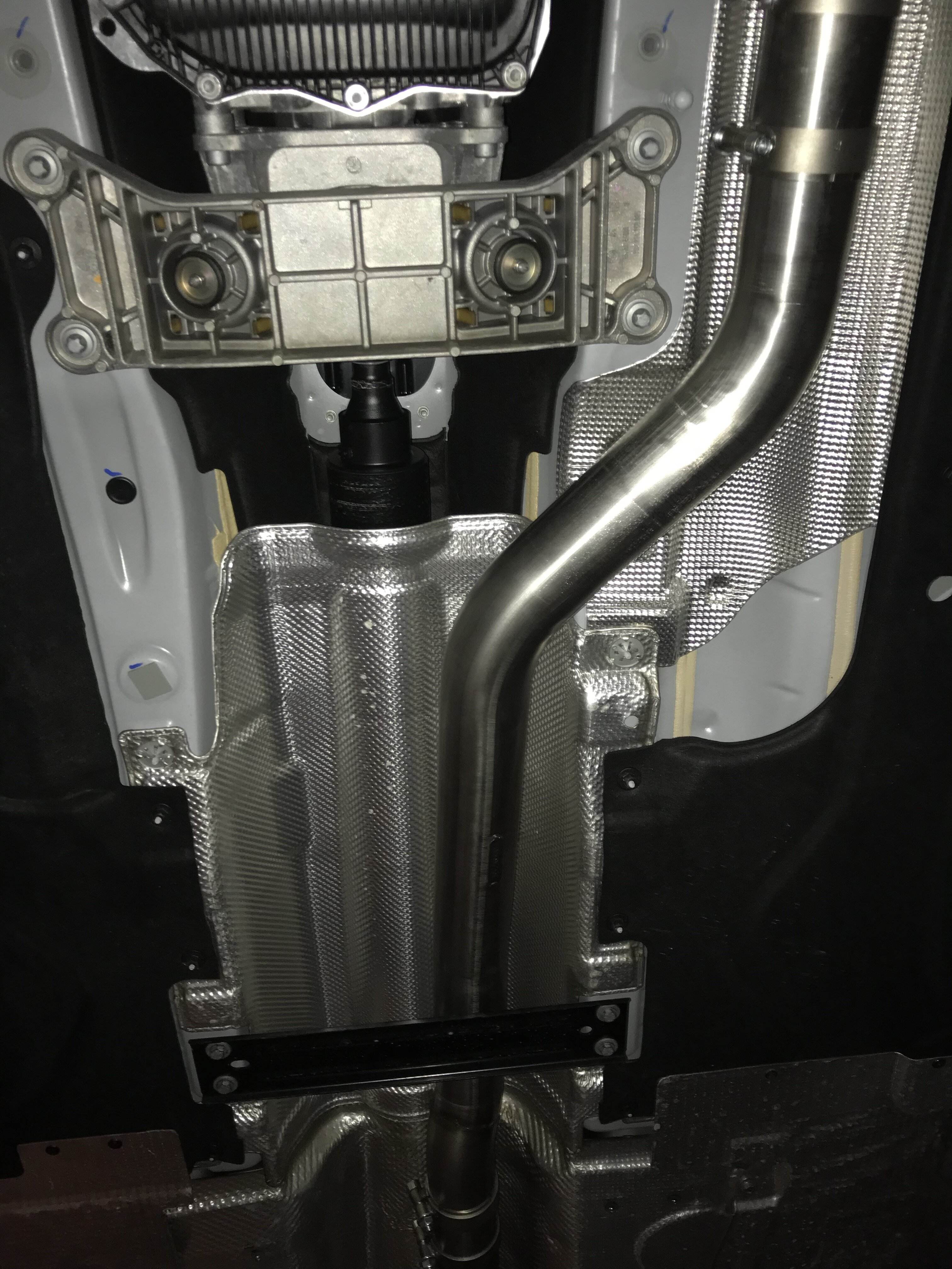

no poi ho montato Ragazzon centrale e finale per comodità mia e poi con lo sconto del forum e venuto veramente il giusto
