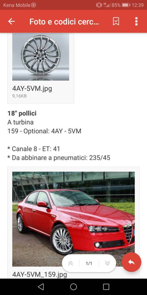

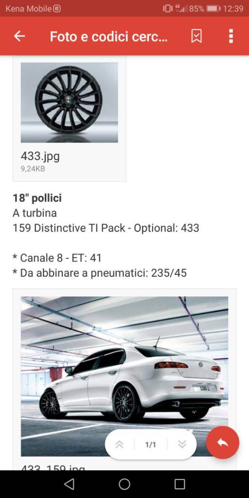

Ragazzi sapete mica che cerchi sono questi e come poterli "rintracciare"? Li ho cercati sul sito dell'alfa e non li ho trovati, però cercando su Google ho visto diverse 159 che li montano. Grazie mille in anticipo
    98.3 KB · Visualizzazioni: 195
Reazioni: alfa147_
Ciao questi sono i 18 a turbina, disponibili in dotazioni. Da come ho capito erano disponibili con Ti pack. Comunque dovrebbe essere un modello di cerchio in comune con la Giulietta. Non dovrebbe essere difficile reperirlo. Controlla sempre et e canale se lo trovi montato su una Giulietta ma dovrebbero essere uguali. Cambieranno solo i pneumatici abbinati. Sulla Giulietta 225 40 18 su 159 235 45 18
