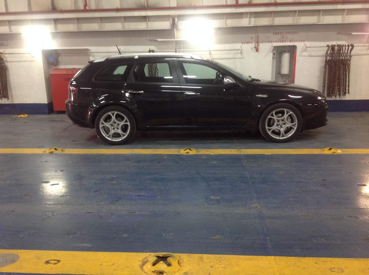

    95.2 KB · Visualizzazioni: 345
#114
Restano cmq brutti...
