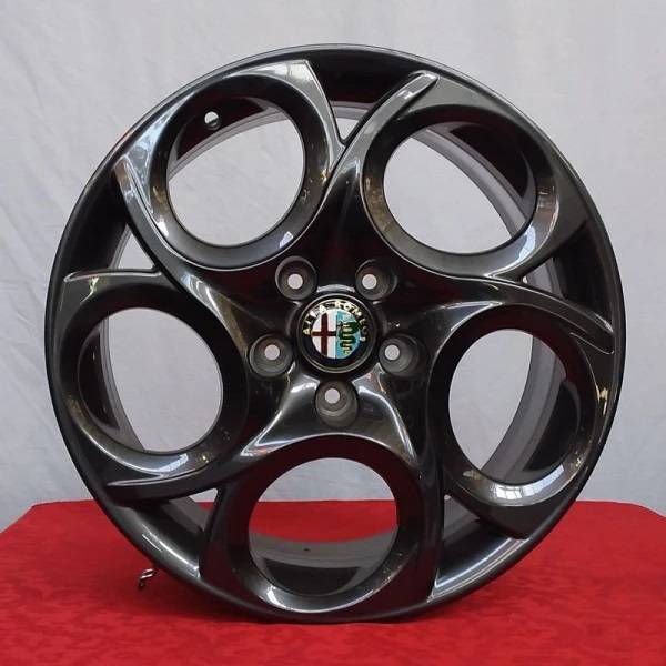

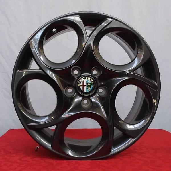

Ciao a tutti! Io ho appena preso le gomme estive e volevo prendere il secondo set di cerchi.
Alla fine ho optato per i cerchi da 17 come quelli che ho già montati.
Visualizza allegato 221299
Li ho trovati su questo sito: Cerchi Giulietta 17 Originali Alfa Romeo a 5 Fori Antracite - FioriniGomme
Volevo capire cosa ho bisogno di comprare oltre ai coprimozzo (consigli per dove acquistare gli originali alfa?), ad esempio prima del checkout mi propone i Sensori di pressione TPMS: sono necessari/utili? devo prendere comunque delle valvole?
Grazie in anticipo per le risposte.
Coprimozzi originali in Alfa e i sensori non ti servono, perché hai TMPS passivo.
#1,012
Ah ok, grazie mille. In caso dovrei prendere le valvole... ma ce le avrà il gommista quelle :)

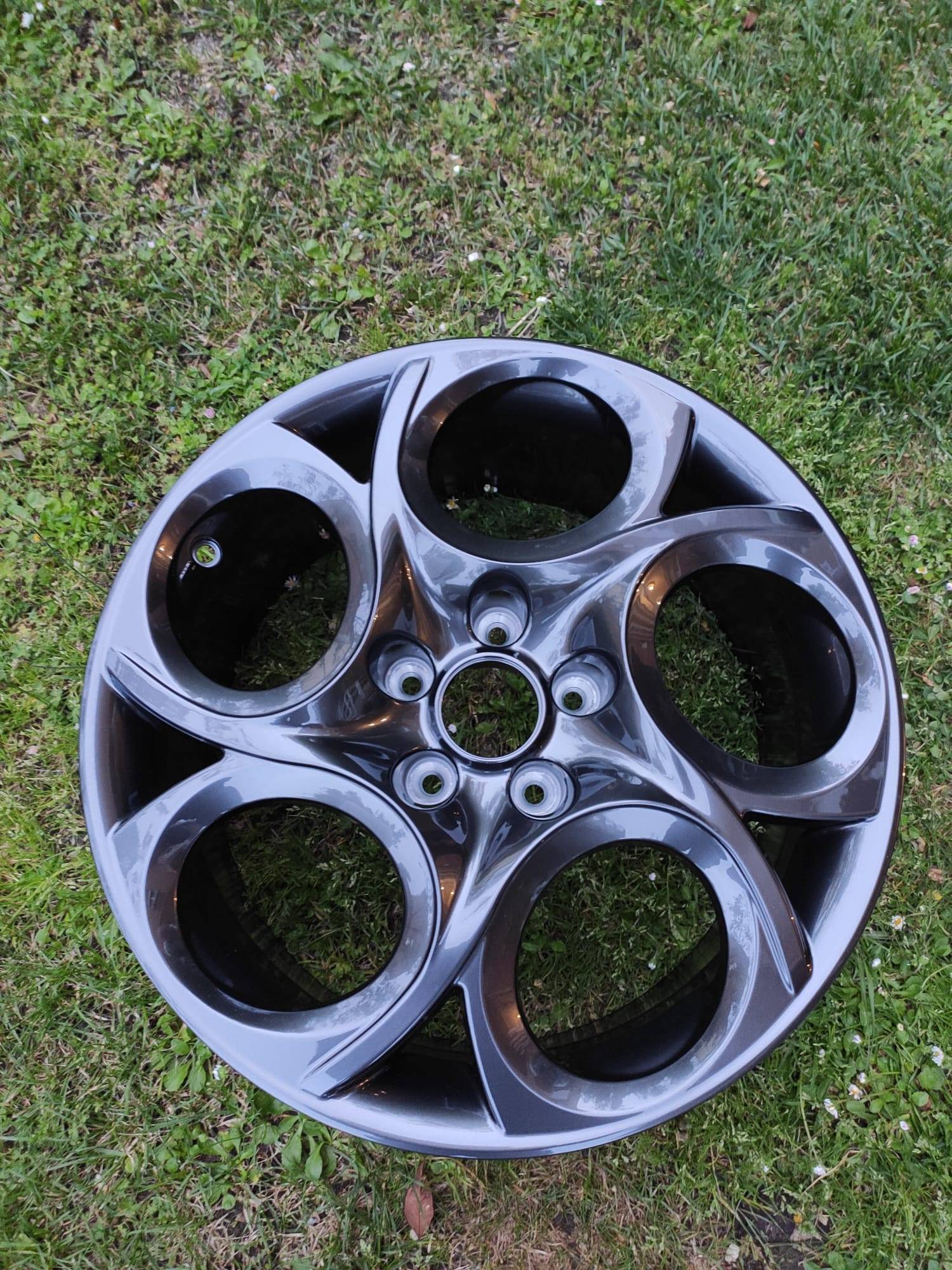

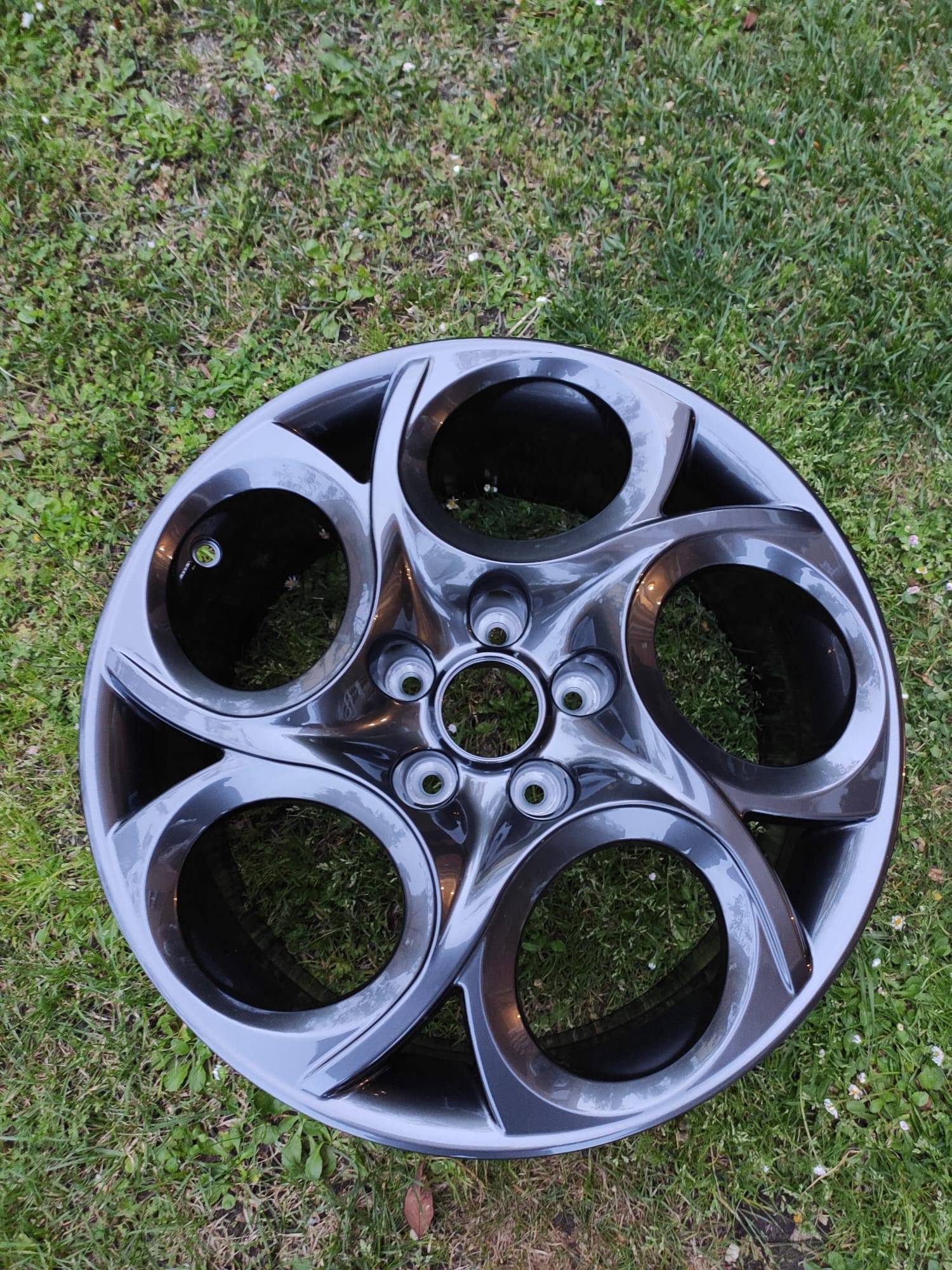

WhatsApp Image 2021-05-21 at 21.23.01.jpeg Oggi sono arrivati i cerchi: qualcuno sa come faccio a verificare se sono originali?
