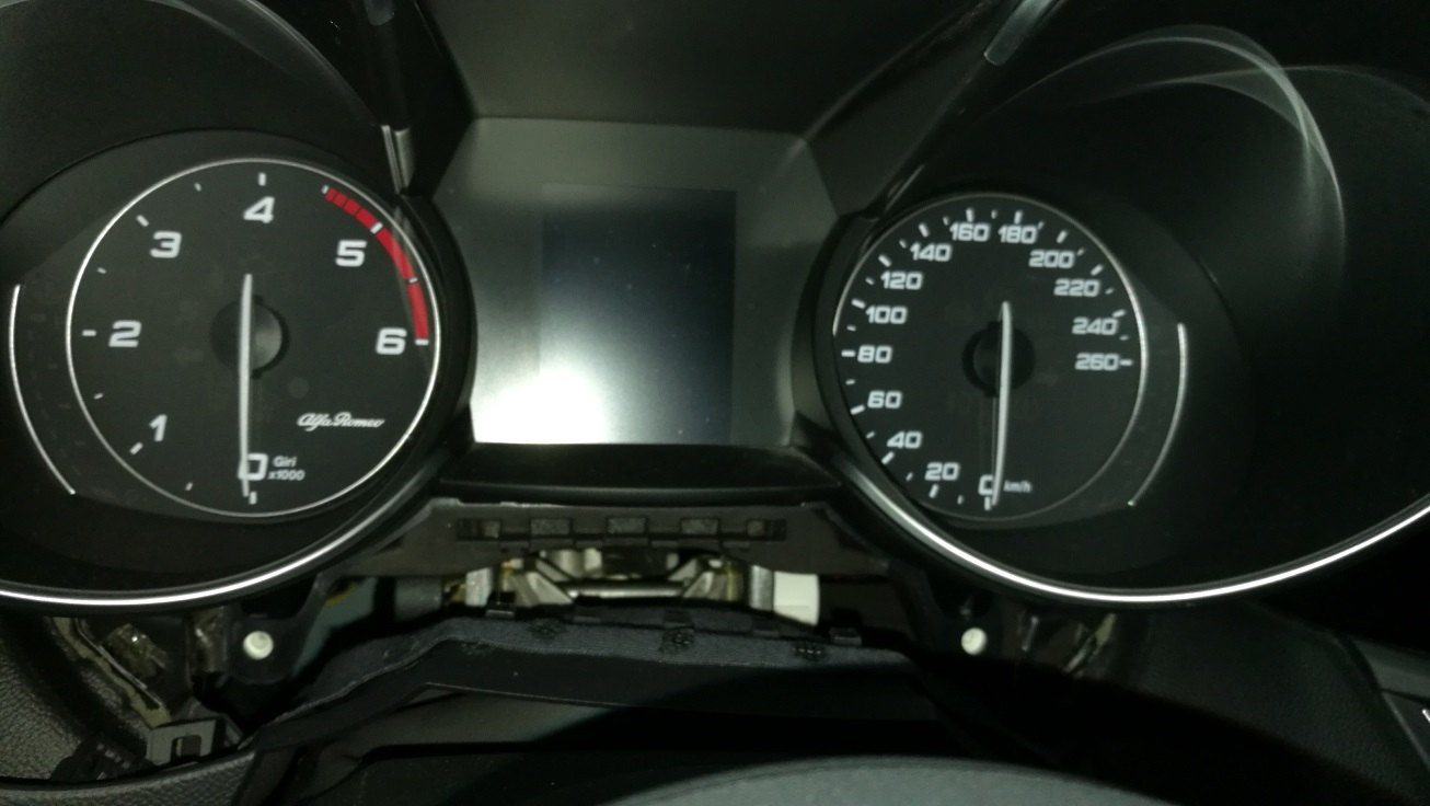

Ammazza....la stai già riducendo a brandelli. Complimenti.Per togliere e sostituire lo schermo LCD dell'infotainement bisogna liberare le sue due viti e per farlo si procede come segue:
per quella lato guida:
Visualizza allegato 152602 Visualizza allegato 152603 Visualizza allegato 152604 Visualizza allegato 152605 Visualizza allegato 152606

Non sono ancora riuscito a distinguerlo nella miriade di connettori dell'impianto elettrico /dagli schemi) ma se hai un po' di pazienza sto progettando un "sistema economico" per portare il segnale delle casse dall'infotinement dietro e da li poi riportarlo davanti, con la possibilità così di mettere un DSP amplificato o normale assieme ad un amplificatore 4+1/4+2.ma e luci ambiente si posso aggiungere o in ogni caso andrebbe aggiunta qualche centralina e riallineamento proxy?
Complimenti per aver scovato gli schemi!
