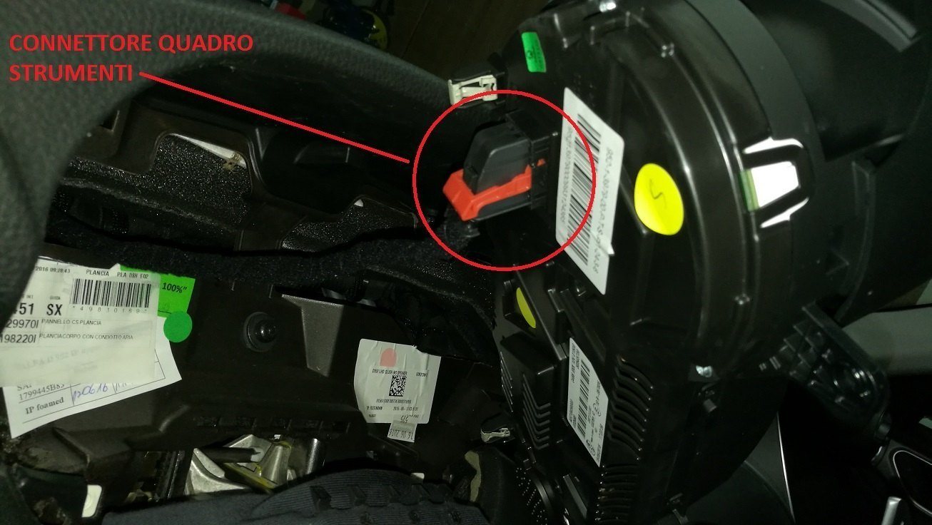

Per smontare infotaiment bisogna smontare pure il binocolo? Più semplice no vero?
Il binocolo è la parte facile fidati il problema è il resto in particolar modo la vite di dx che sta sotto la mostrina orrizzontale di metà plancia che per toglierla bisogna togliere la bocchetta aria di destra e forse per togliere quella (è fissata con una vite da sotto) bisogna togliere il cassetto porta oggetti!

Da quel che vedo il passaggio dalla versione a 6.5" a quella 8.8" è tutt'altro che semplice...
#47
In realtà sapendo come fare é na cavolata
Sei sicuro? Nella foto della plancia 'squarciata' la bocchetta dell'aria di destra è in sede e la mostrina è stata cmq tolta..
#49
Spaccando si fa tutto é infilata sotto guarda la tua auto comunque ho i manuali fca per smontarla [emoji3] non sono abbastanza folle per il fai da te su 45.000 neuri di macchina, specialmente perché i ricambi costano assai, perso una vite e per comprarla devo pijare un kit viti da 35 euro ([emoji33] per una vite) che é in garage da qualche parte!
