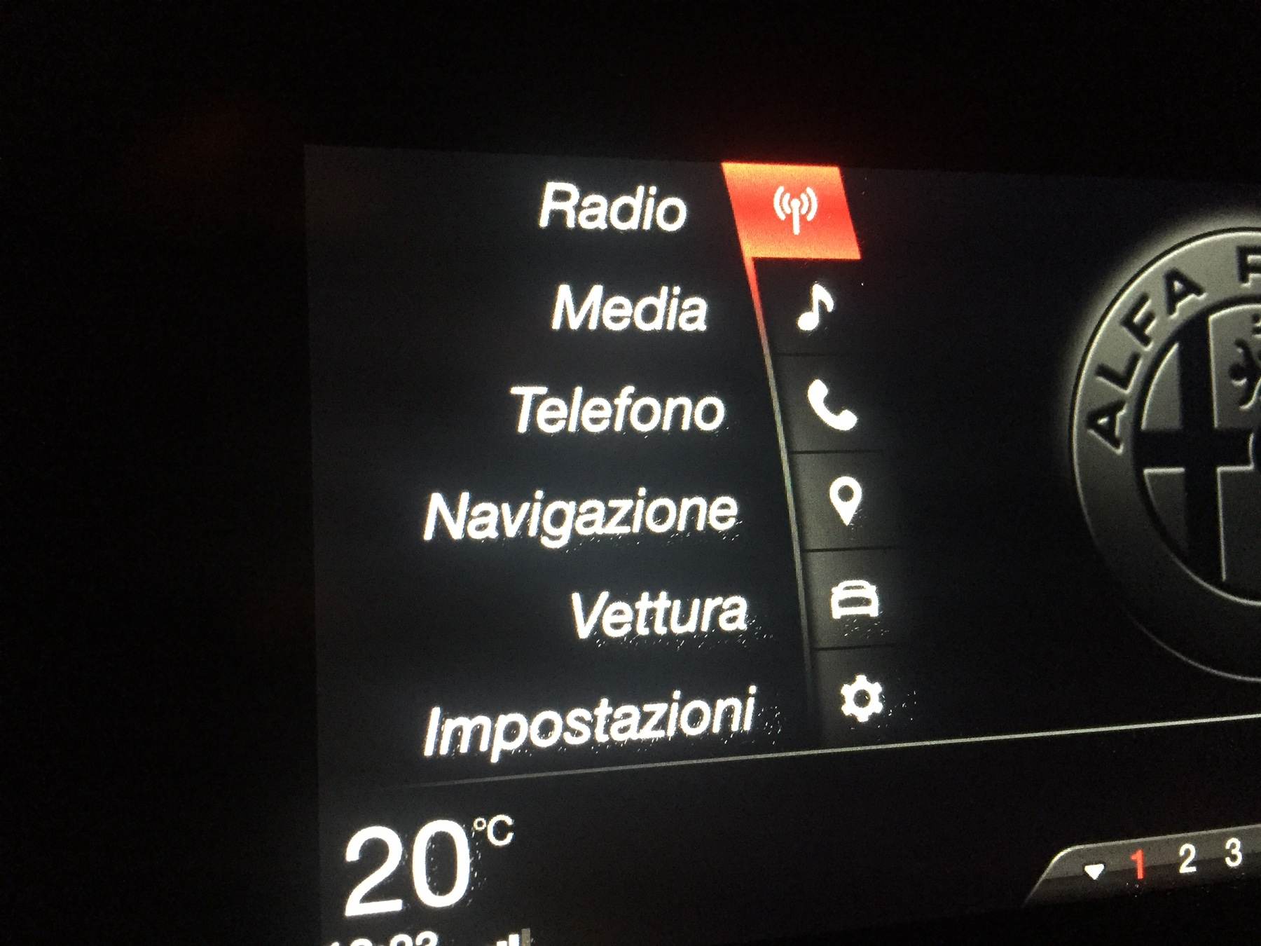

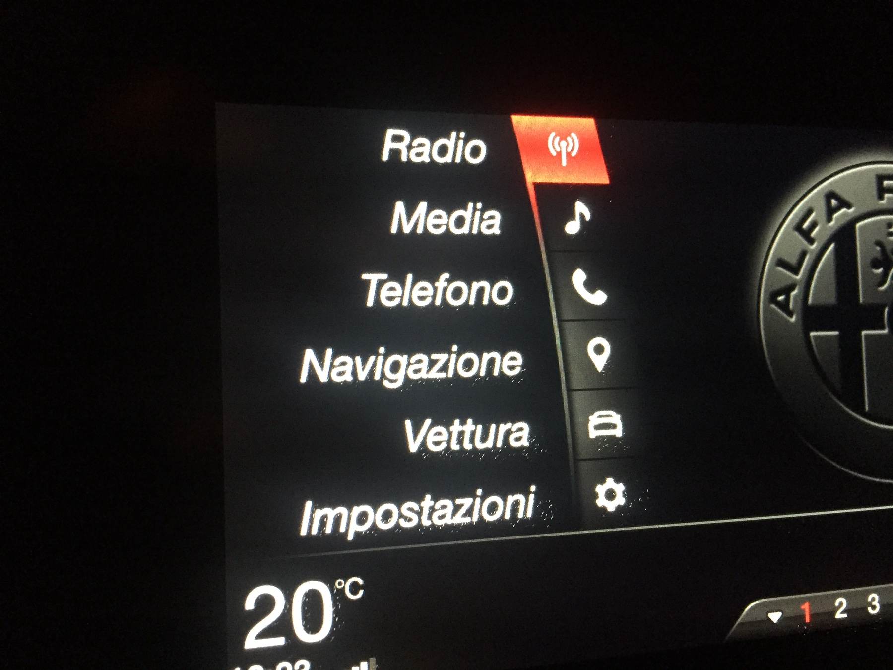

Anche io, purtroppo entro nel club. La ritiro proprio oggi dal concessionario dove era per il problema filtro gasolio (3 settimane ferma). Di giorno non ho notato niente. Alla sera vedo chiaramente segni sull’intero dello schermo. Secondo me e’ lo stesso problema vostro. Tornerò domani dal concessionario ... che palle !
Anche io, purtroppo entro nel club. La ritiro proprio oggi dal concessionario dove era per il problema filtro gasolio (3 settimane ferma). Di giorno non ho notato niente. Alla sera vedo chiaramente segni sull’intero dello schermo. Secondo me e’ lo stesso problema vostro. Tornerò domani dal concessionario ... che palle ! Visualizza allegato 175609
Sto avendo lo stesso problema io...nel giro di 1 mese sono aumentati i puntini...tra poco vado in concessonaria...la mia è giugno 2016...
