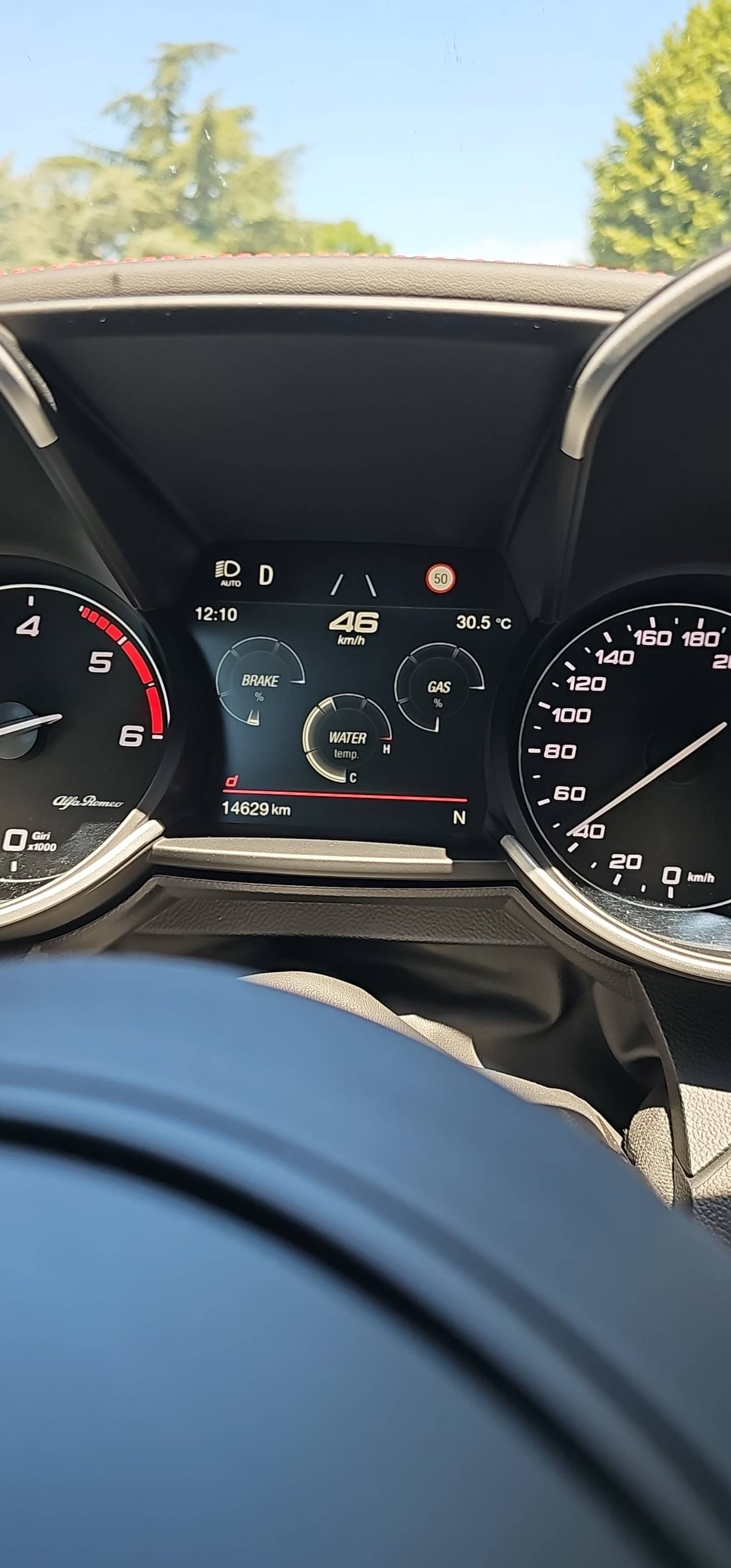

Oltre alla storia delle palette che anche a me rode e le cuciture rosse che mancano sul volante... Io ho un'altra cosa che mi rode sulla tributo con il tachimetro digitale che in Dynamic non si vede più la temperatura dell'acqua insieme ai trip freno e acceleratore che invece avevo sulla my20
Eh si, volante e anche cambio, sempre meglio dell’anno scorso dove sulla competizione avevano messo cuciture rosse sul cruscotto e nere sulle portiere, sembrava proprio una roba aftermarket😅
Per quanto riguarda invece temperatura ecc, non ci avevo fatto caso però in effetti non ne vedo traccia. Mah in generale preferisco la vecchia strumentazione

Bellissimi

Esatto sembra che non ci sono più purtroppo... A meno che non so impostarlo io...Riesco a mettere solo la forza g che non ha senso era meglio la temperatura dell'acqua
Devi smanettare un po' nell'infotainment, troverai una voce che ti farà selezionare cosa visualizzare quando sei in Dynamic. Ora non ricordo bene dove debba andare
