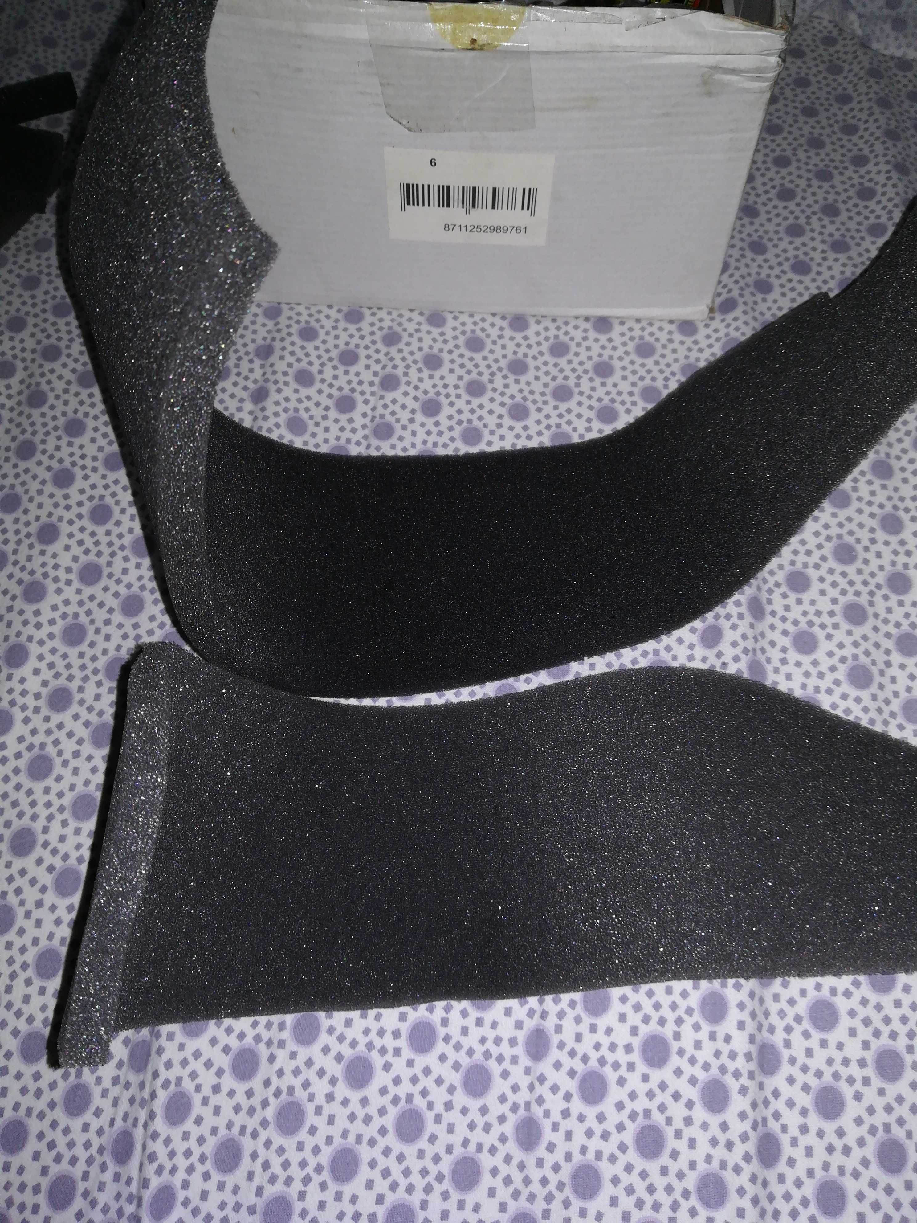

Scriccolii della plastica(se è plastica?). Inizia con lo spessorare con del feltro tra le fessure e vedi se cambia qualcosa. Io per esempio come spessori ho questi:
Si trovano nelle scatole di scarpe.
#50
Prova a smontarli e metti un po di grasso nelle clip di ancoraggio
