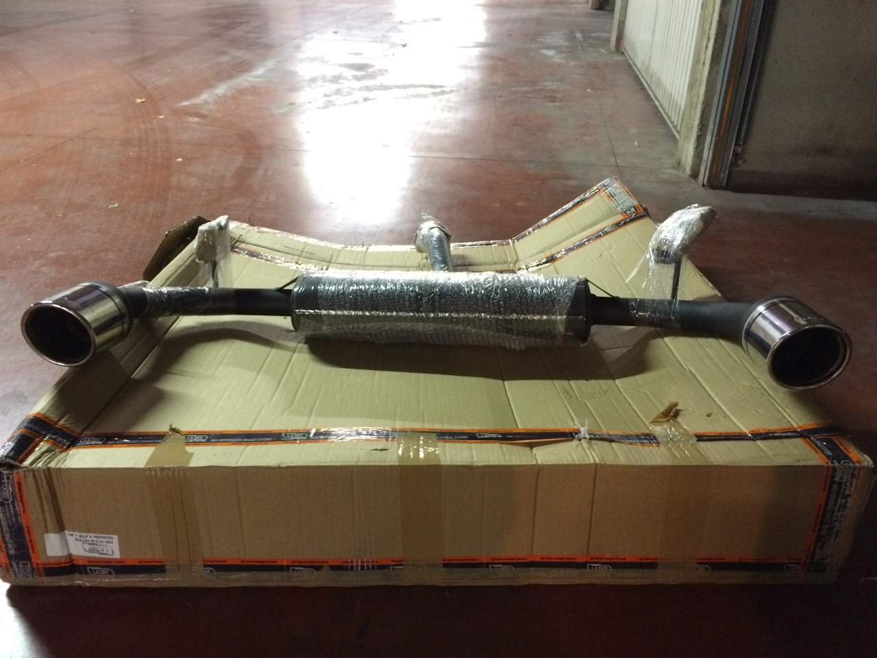

il doppio dell'ulter mi è arrivato l'altro ieri ed oggi il dam ... stò aspettando la lamiera che dovrebbe arrivare domani!

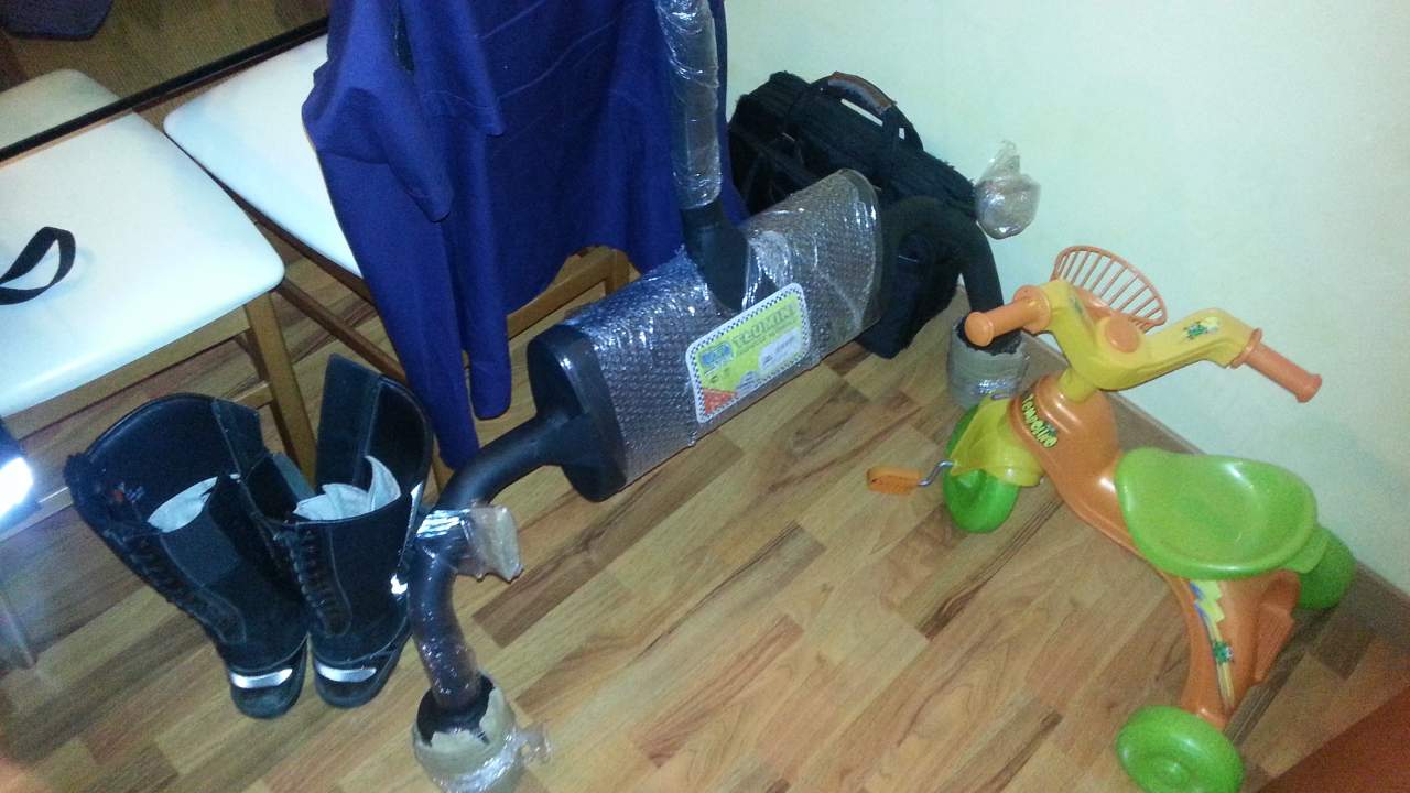

Questo è il contenuto della scatola di prima ... messo in sala ... per la felicità di mia moglie!!!
Non mi ricordo chi aveva chiesto se funzionavano tutte e due le uscite, comunque confermo che l'aria esce da tutte e due.
Sembra veramente ben fatto, aspettiamo di montarlo per il sound ora!

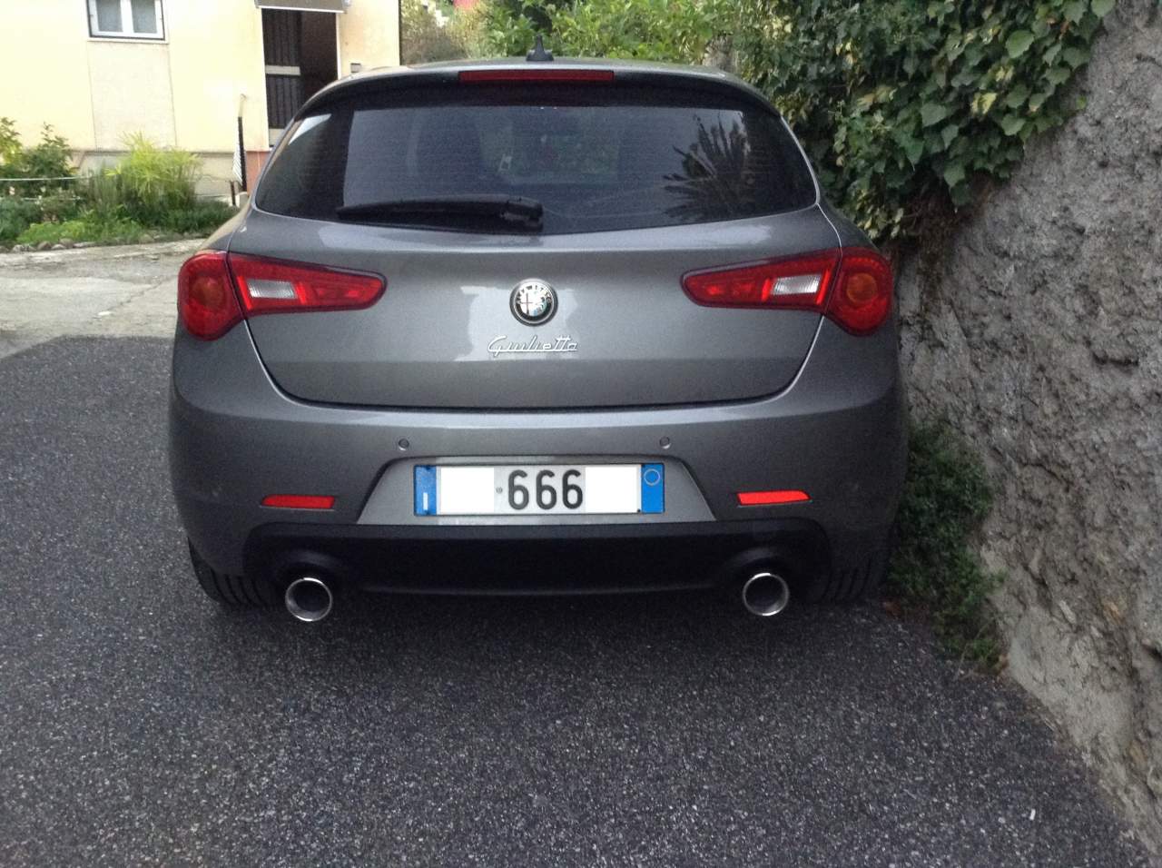

Stasera ho dato uno sguardo allo scarico :p
Questo fine settimana appena ho un po' più di tempo lo monto sicuramente!

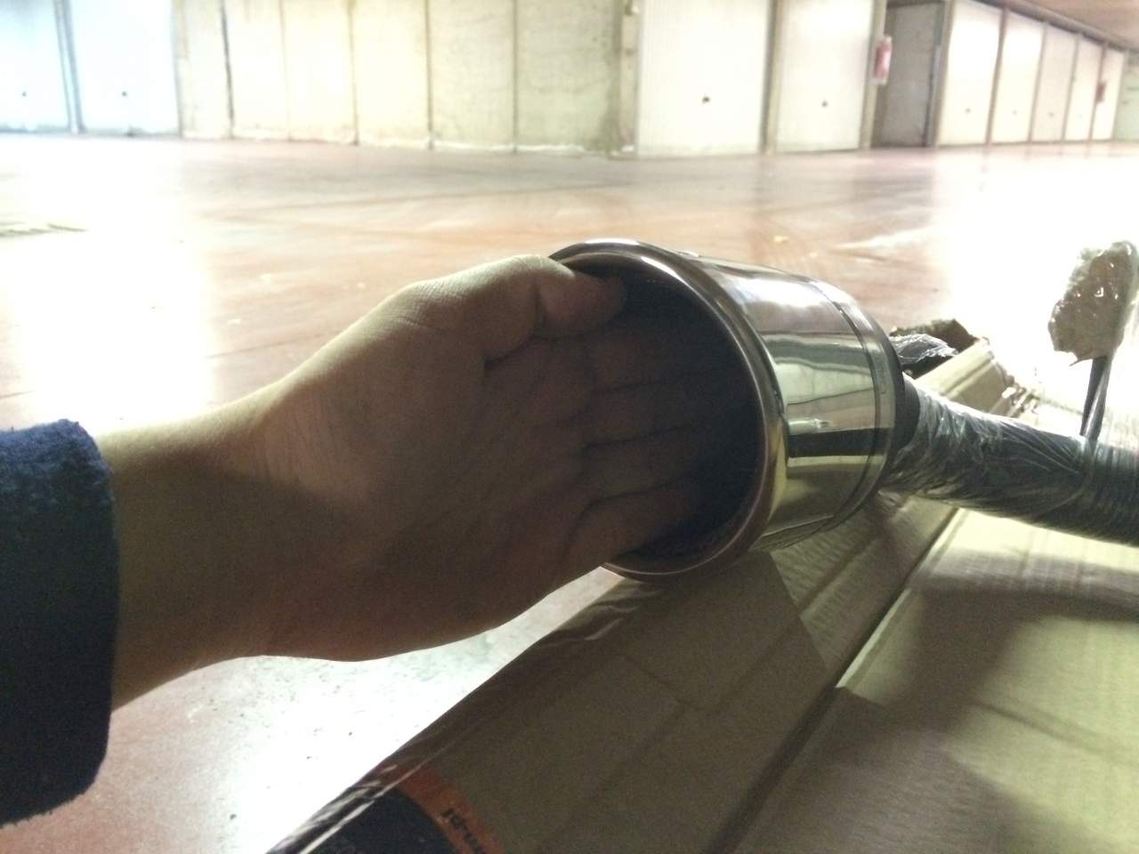

Sono rimasto soddisfattissimo del diametro d'uscita :cool:
