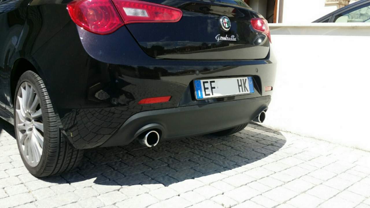

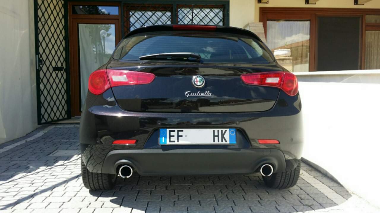

Possiedo i cerchi della qv il doppio scarico, pinze brembo a 4 pompanti. Diciamo che manca solo il motore per farla proprio qv.
Un paio di foto del doppio scarico QV sulla mia...
Come indicato nella pagine precedenti, per montarlo occorre creare un'adattatore che colleghi il centrale al terminale, tra l'altro essendo della QV il diametro è 60 invece che 50, ed i doppi terminali sono da 90mm invece che da 80mm.
