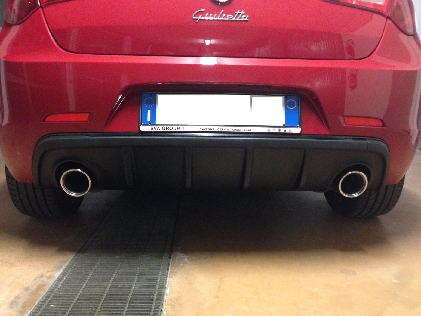

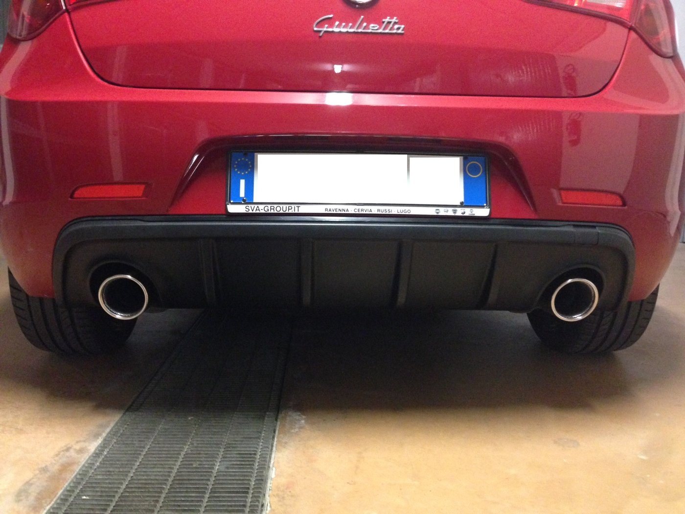

Guardando le foto di @ghostmarco, e riguardando quelle della mia, sembra che nel dam modello 2016 l'inserto rosso ci sia anche nel mio, naturalmente di colore nero. @None tu che lavori in "zona" lo confermi?
Si è' identico, ma il tuo è fatto per ospitare il bordino rosso, oppure il bordino c'è ed è nero?
Da quello che vedo, direi che c'è ma è nero... Rispetto a quello singolo sempre sprint che avevo dove il bordino non c'era, non è l'unica differenza, anche la parte inferiore è diversa, prima c'erano delle staffette per avvitarlo al paraurti ora invece il dam è un po' più lungo e si avvita direttamente senza staffette.
Visualizza allegato 133254
Non te lo posso confermare perché quel DAM originale è esclusivo per Veloce o pack Veloce ed è solo con profilo rosso. Quello che monti tu non l'ho mai visto di serie per adesso, con il profilo non verniciato
Può darsi che hanno unificato il vecchio Sprint con quello che hai montato tu come ricambio/accessorio....se è originale.
Posso solo dire che nella parte interna del dam, c'è il marchio alfa romeo e la stampigliatura del codice ricambio oltre al fatto che fori delle viti e alette superiori corrispondono esattamente a quelle presenti nel dam sprint singolo che avevo di serie. Se non è originale, è una copia perfetta!
