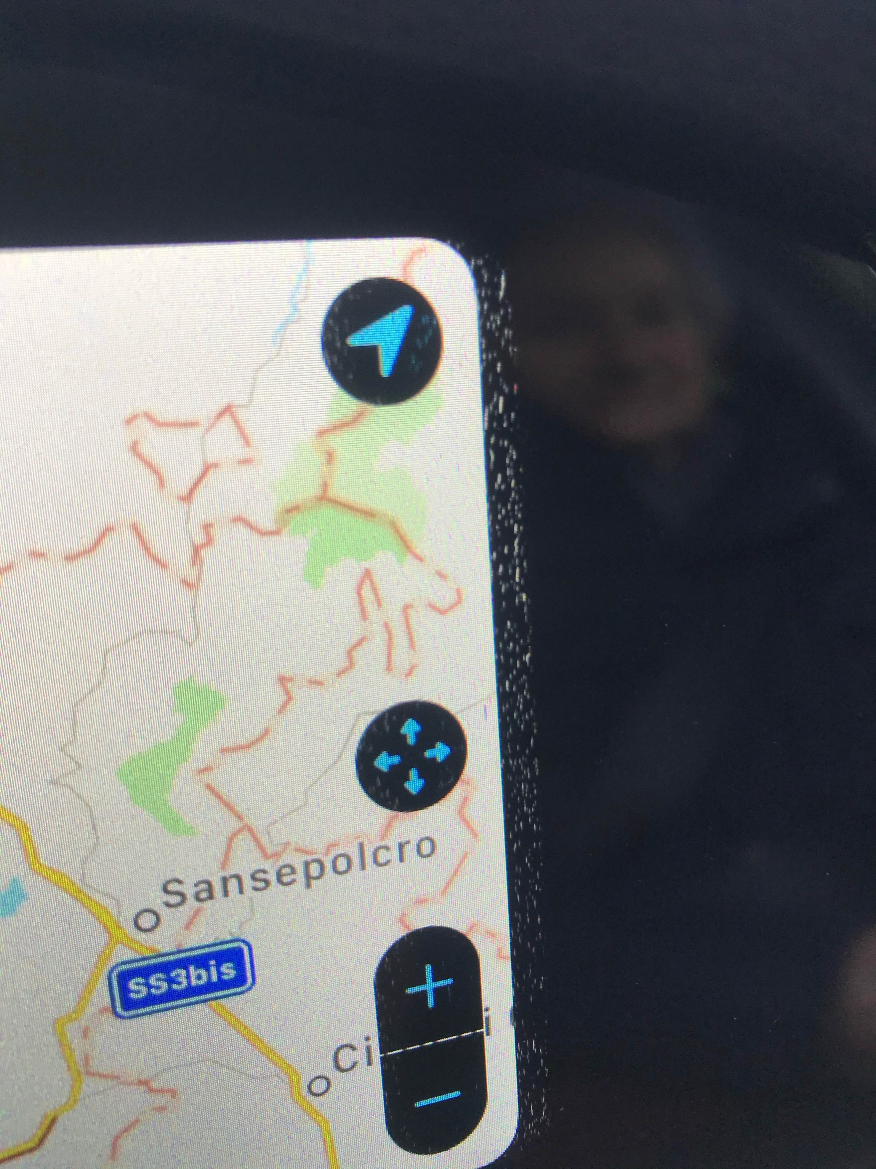

Segni nel display di Alfa Romeo Giulia
Cavolo molto simili ai miei, auto febbraio 2018.
Visualizza allegato 197380anche nel mio sono apparsi i micro cretti all’interno......gennaio 2019 mi hanno detto che va sostituito la devo portare a gennaio in cessionaria per il tagliando lo faranno insieme....vi farò sapere![emoji6]

Io da qualche mese sto cercando un Giulia nel usato, per adesso ne ho viste solo 5
anni compresi tra 17/18 e una delle cose che controllo e proprio questa.
Per adesso nessuna presentava segni o cricche.
Controllo con monitor on ed anche con torcia smartphone.
Da quello che ho letto in tutta la discussione pare sia proprio la schermo di copertura esterno in plexiglas a creparsi nei lati o queste "bolle" su tutta la superfice.
In garanzia a volte viene sostituito in blocco a volte il solo pezzo di copertura che è separato dal monitor vero e proprio...mah...
Io credo che sia una situazione molto.. molto simile a quella della maniglia Giulietta.
Si è partiti da rotture già all' uscita e la cosa è andata avanti negli anni...
Addirittura non so neanche se con il my 19 sia stato risolto......
Qui si cambiava tutto il pannello in garanzia,poi finalmente in commercio
e uscita la solo maniglia di ricambio e con un po' di manualità si può cambiare in fai da te senza spendere cifre esorbitanti per tutto il pannello.
Spero succeda la stessa cosa per la copertura monitor di Giulia.
Arrivi in commercio la sola copertura in modo tale che chi è fuori garanzia può sostituire il pezzo in fai da te senza andare incontro a spese altissime.
Appena avrò in mano Giulia smontero il tutto per cercare di capire se monitor e copertura sono un blocco unico o meno.
Reazioni: Piezio77

Qua non si tratta che sono stati prodotti tanti display in un determinato lasso di tempo.... Qua si parla che ci sono display rotti in auto prodotte nel 2019 che è ben diverso....
