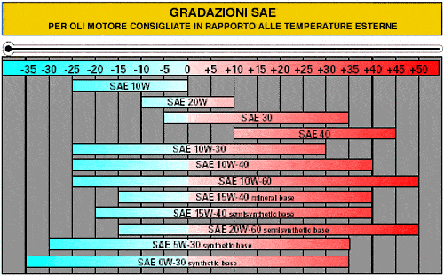

A me non risulta che sia proprio così. Come si vede dalla tabella, più un olio ha il numero dopo la "W" alto più è valido alle alte temperature. Vale la stessa cosa per il numero prima della "W": più quel numero è basso e più quell'olio è adatto alle basse temperature. L'unione di questi 2 valori restituisce un range di temperatura all'interno della quale è consigliato un olio. Ad esempio un 5W30 è consigliato in posti in cui la temperatura va da -30°C a +35°C, mentre uno 0W30 è consigliato in posti in cui la temperatura va da -35°C a +35°C.
Se ci limitiamo a guardare questi valori è ovvio che il 5W30 sembra essere un olio più che adatto per le nostre latitudini. Il problema è che ogni olio ha delle sue caratteristiche peculiari che lo fanno comportare in maniera diversa in condizioni uguali. Ad esempio ogni olio ha un punto di scorrimento diverso, ciò vuol dire che mentre un olio diventa "pompabile" dopo 15 sec. dall'avvio del motore, un'altro lo diventerà dopo 20, un'altro ancora dopo 12 e così via. Ovvio quindi che a parità di gradazione SAE sia consigliabile scegliere l'olio con punto di scorrimento più basso, per far si che il motore possa restare il minor tempo possibile senza lubrificazione.
Questo ragionamento si può applicare a tutti gli altri valori delle tabelle tecniche.
E' quello che cercavo di farti capire dato che i due olii che confrontavi erano uno 0W30 e un 5W30 quindi con lo stesso indice sae a caldo, tu invece sostenevi che non era così.
