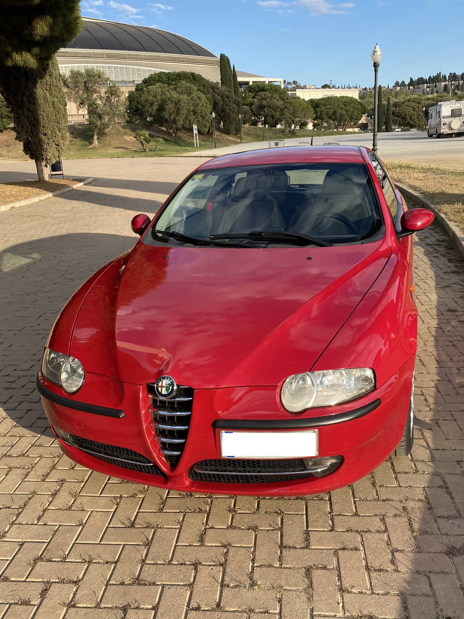

Ho avuto un paio di volte l’errore p0325, resettandolo la spaia avaria motore rimane spenta per un po’ (settimane/mesi) per poi riaccendersi. La macchina in maniera “randomica” ha problemi di minimo ballerino, e ogni tanto ha dei consumi enormi di olio (tipo può consumare 1kg ogni 1000-1500 km, che mi va anche bene, oppure finirne quasi uno ogni 400km.).
Mia impressione personale ogni tanto emette un tik tik a motore acceso (ma questo è un mia impressione da non addetto ai lavori).
Chiaramente è molto vecchia, quindi la devo sostituire, ma avendola completamente restaurata, e dovendo comprare casa, se riesco a farle tirare ancora un po’ con una spesa minima… perché no?
Lavori di restauro eseguiti alfa 147 (173.000 Km)

1080 euro (Incluso acquisto materiali, attrezzature e noleggio/assistenza officina)
