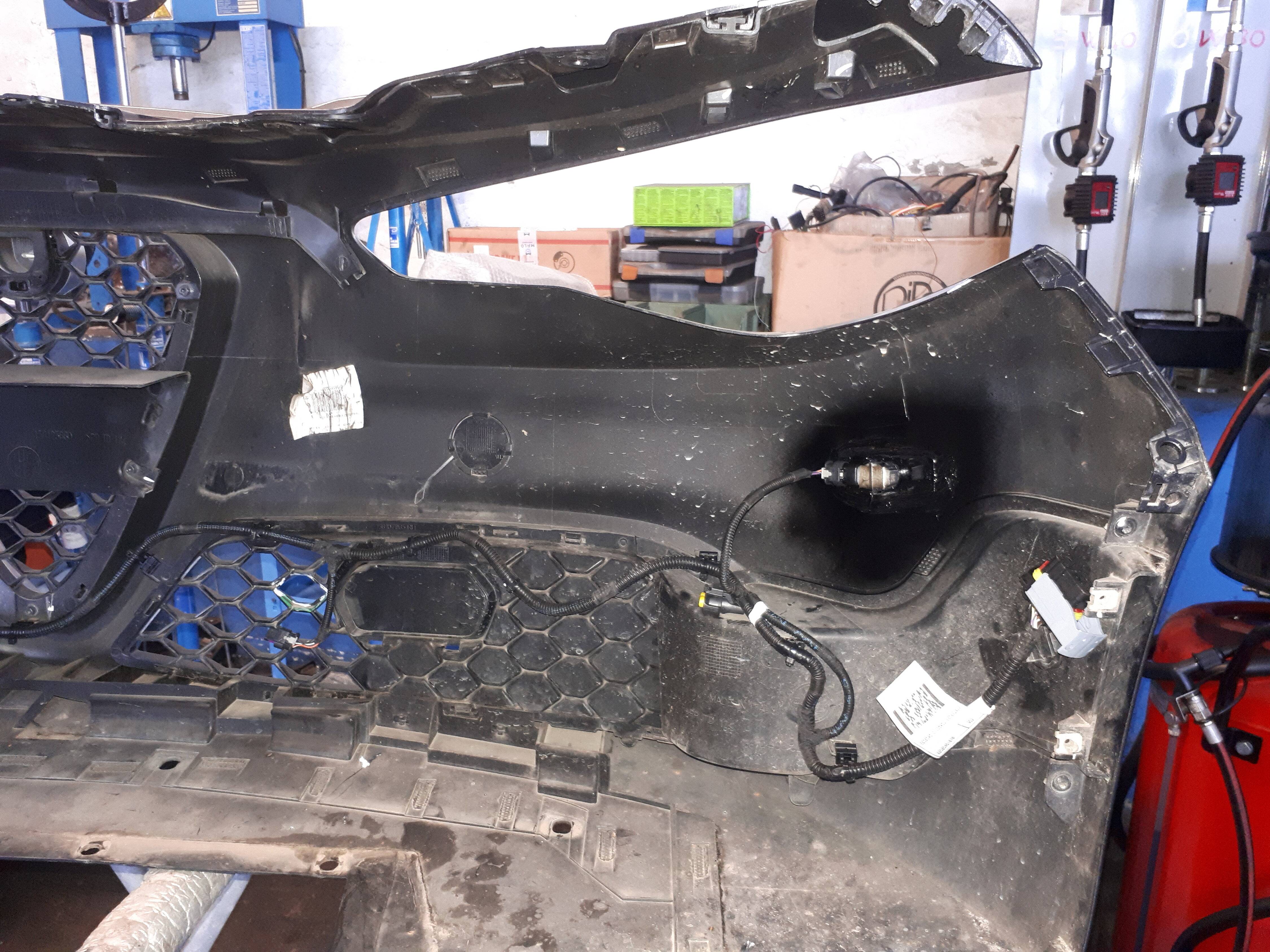

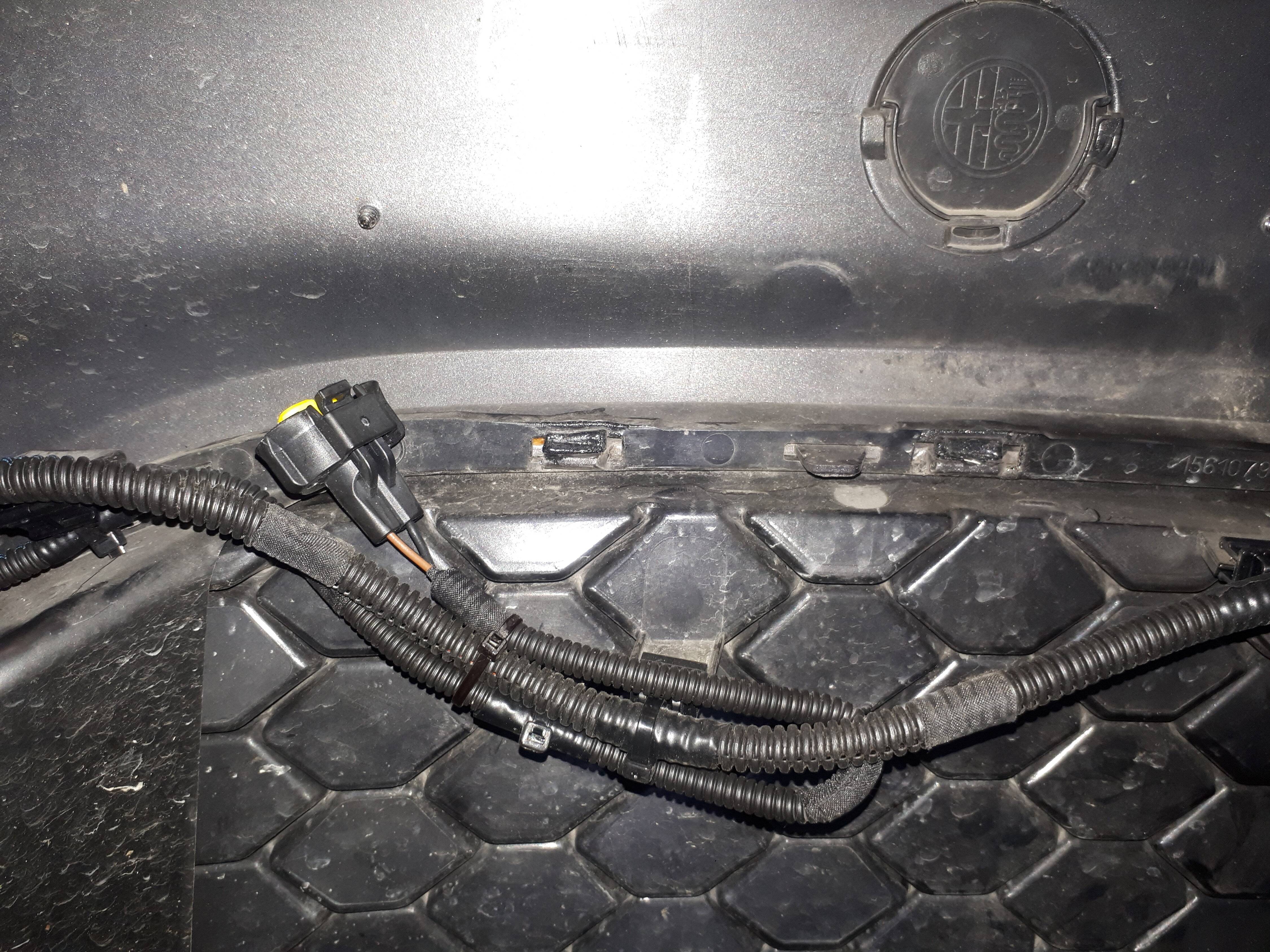

Da quello che si vede nella fotografia. Il cavo che ho acquistato ha anche la predisposizione per i Fendi, con gli spinotto gialli.

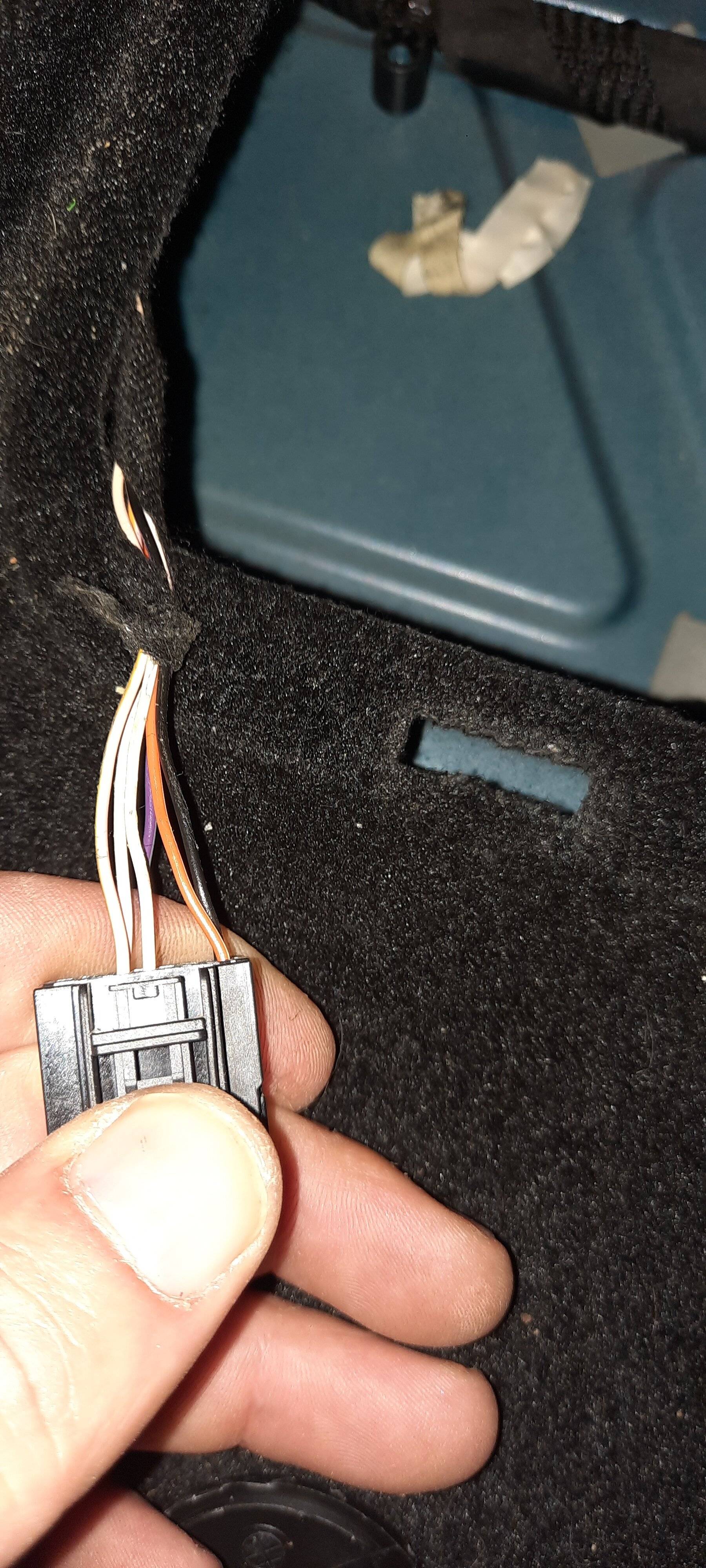

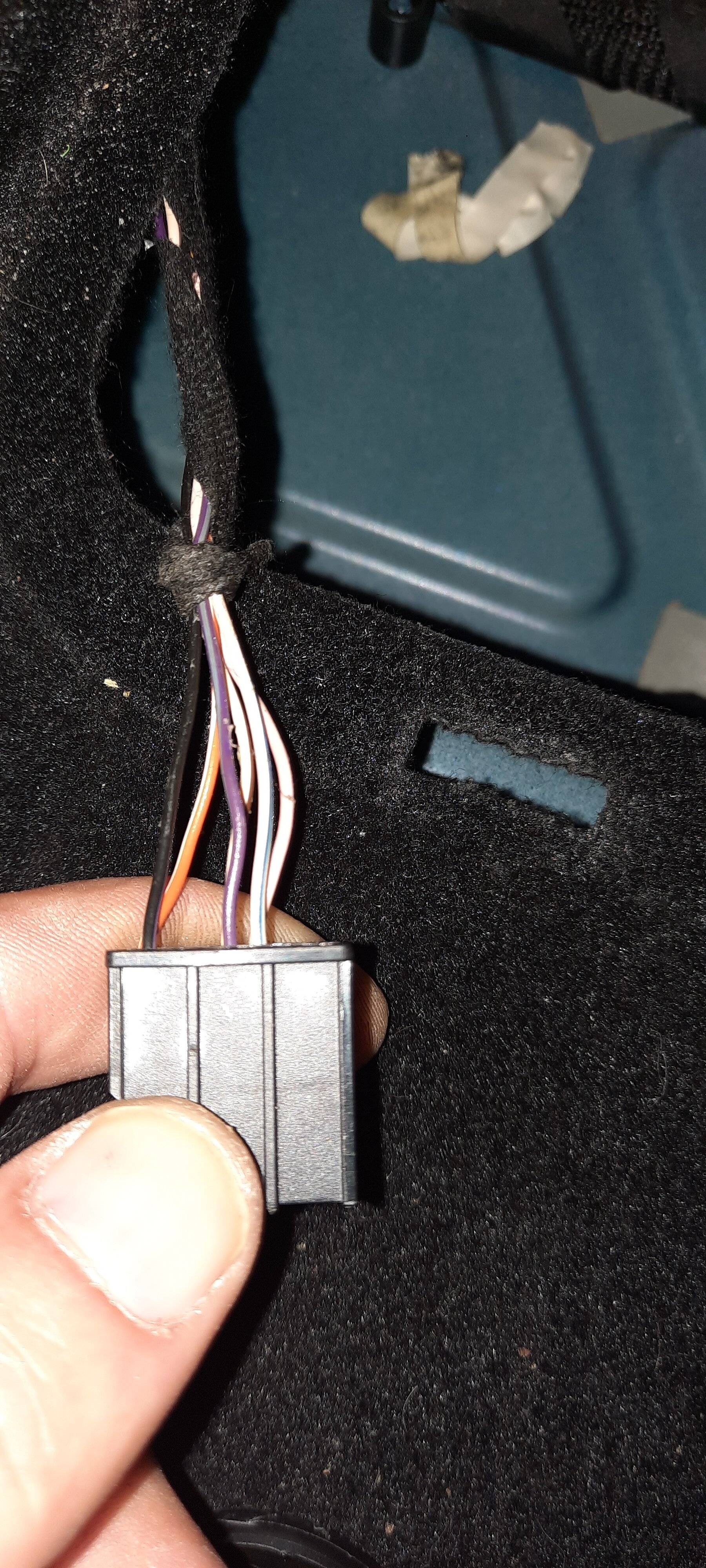

si, lo spinotto l'ho già visto e appunto arrivano solo i cavi per i fendinebbia, nel baule ho già verificato posizione centralina e ovviamente ora è quella solo per i sensori posteriori e ho trovato il cablaggio per quelli anteriori, ma non so dove finisce

Già qualcuno aveva provato a smontare l'anteriore per cercare i cavi.provo a cercare in un altro thread e ti informo.provare a smontare lato passeggero dai piedi, li ci sono molte diramazioni.in quel punto li avevo collegato alla "vigliacca" la retrocamera non originale.
