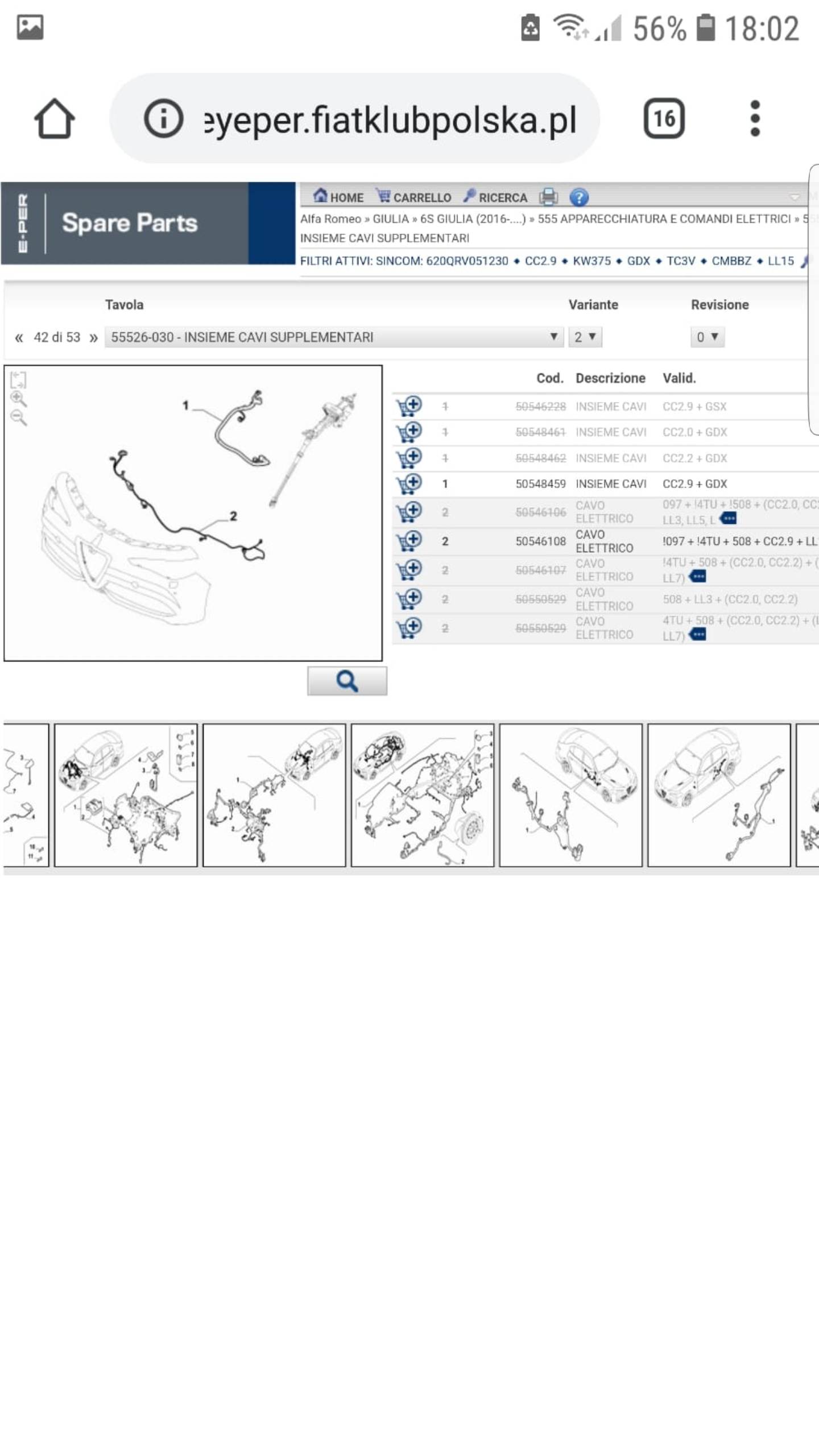

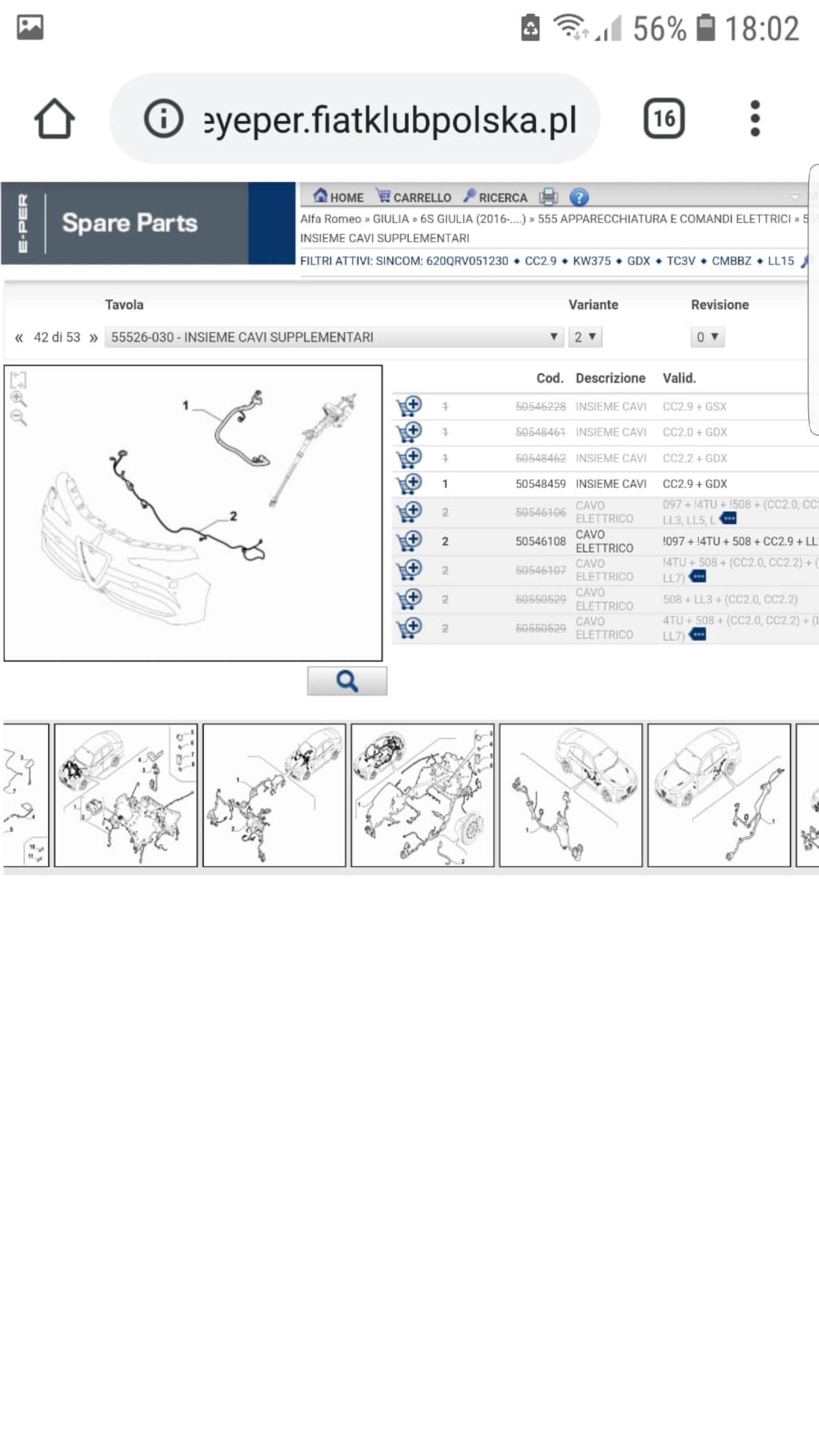

Questi sono relativi ai sensori.. quelli che mancano sono proprio le briglie di collegamento tra questi cablaggi in allegato ed il body computer , e tra la centralina sensori ed il bodycomputer
Però è stato accennato da chi ha fatto il lavoro dei sensori aftermarket non originale che a sinistra del paraurti arriva un cablaggio originale, che non sia per i sensori di parcheggio anteriori,
Il cablaggio di collegamento arriva sopra il passaruota anteriore dx.. ammesso che ci sia il collegamento da lì al body ( che potrebbe anche esserci) ma il collegamento tra il body e la centralina sensori manca al 100% . Anche se ci portassi un filo poi dopo manca il connettore specifico che collega la centralina sensori! Ecco perché ti dico che solo riuscendo a reperire tutta questa roba da un demolitore si potrebbe portare a termine questo lavoro..
